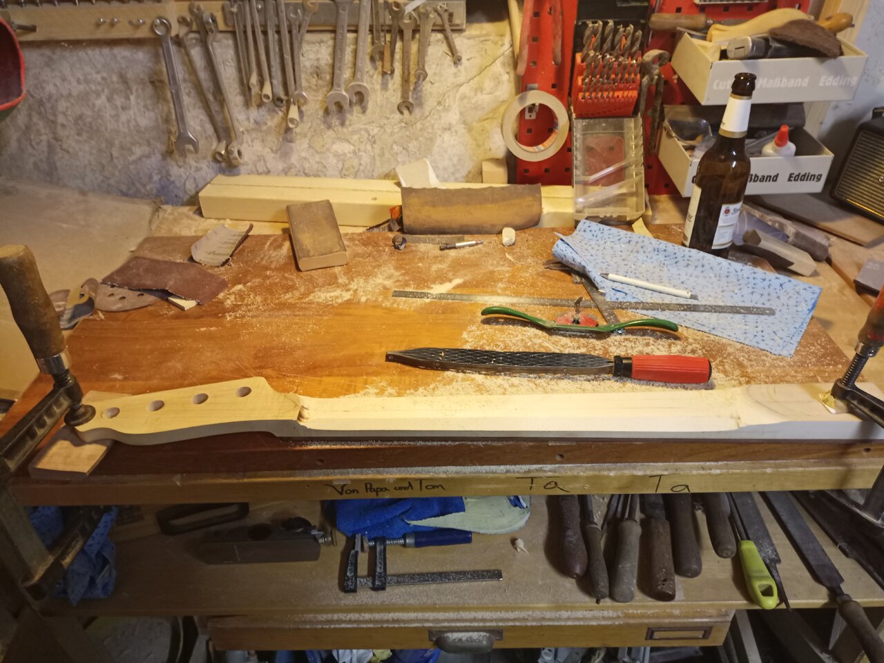

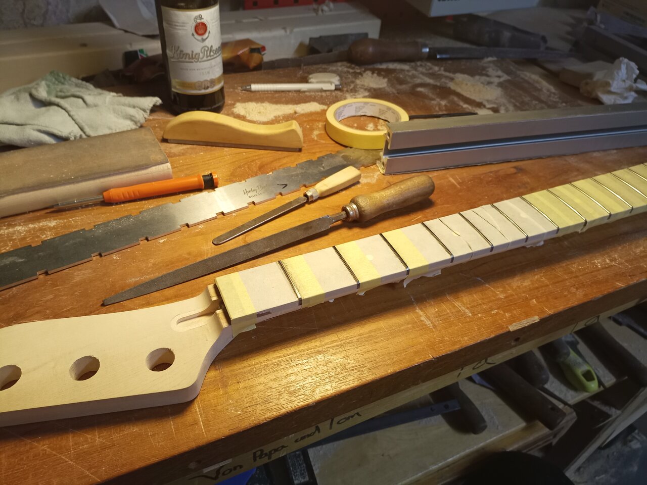

Mal ne blöde Verständnisfrage:
Woher weiss der Halsspannstab, wohin er sich biegen muss, wenn man ihn anzieht? Mir ist die dahinter stehende Mechanik unklar :confused:

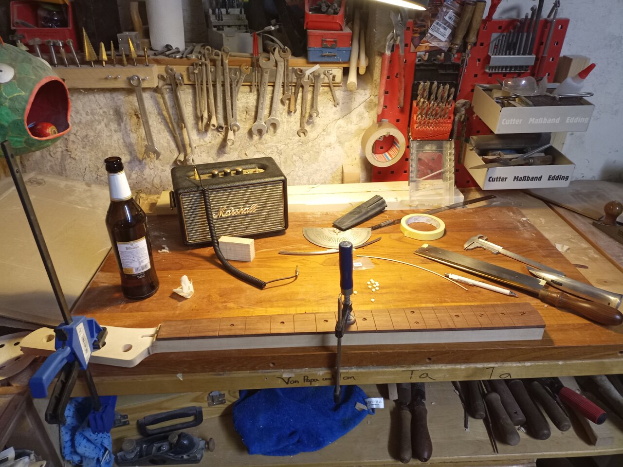

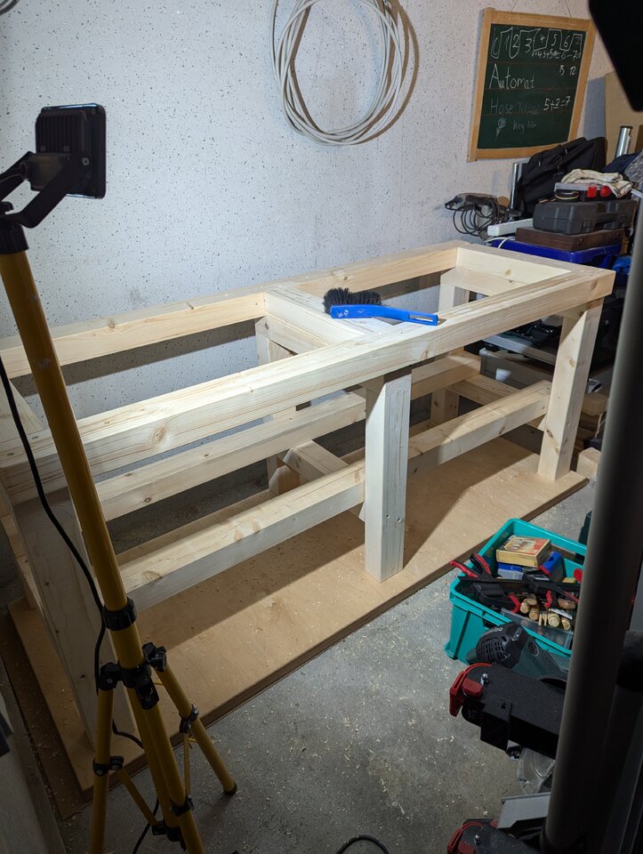

Ich bin grad noch dabei, mir ne Werkelecke zu bauen.
Schwer wie n Panzer , so an die 90kg.
Ich fühl mich nach dem gestrigen Zusammenbau etwas pflegebedürftig :stars:
Da verfüge ich auch nur über Praxis orientiertes Halbwissen. Ich habe einen Stab verbaut der in beide Richtungen wirkt und somit einen geraden Kanal gefräst, das funktioniert.
Soweit ich weiss, ist der Kanal für den Spannstab entsprechend geformt.
So wie ich das verstanden habe ist das Vorspannen oder der konkave Kanal nur dann nötig wenn man einen einfach wirkende verbaut.
Reaktionen: Bassphalanx und cfortner

Übrigens respektable Werkbank,
dagegen wirkt meine geradezu einsturzgefährdet. Dann hören wir bald von deinen Bass Projekten...!?

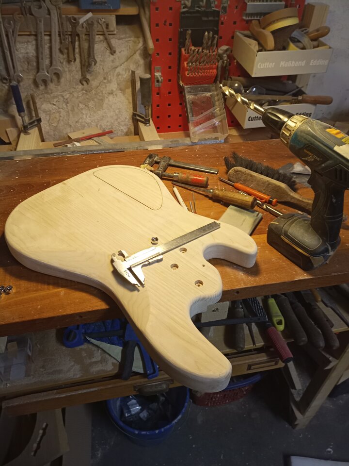

  • #105

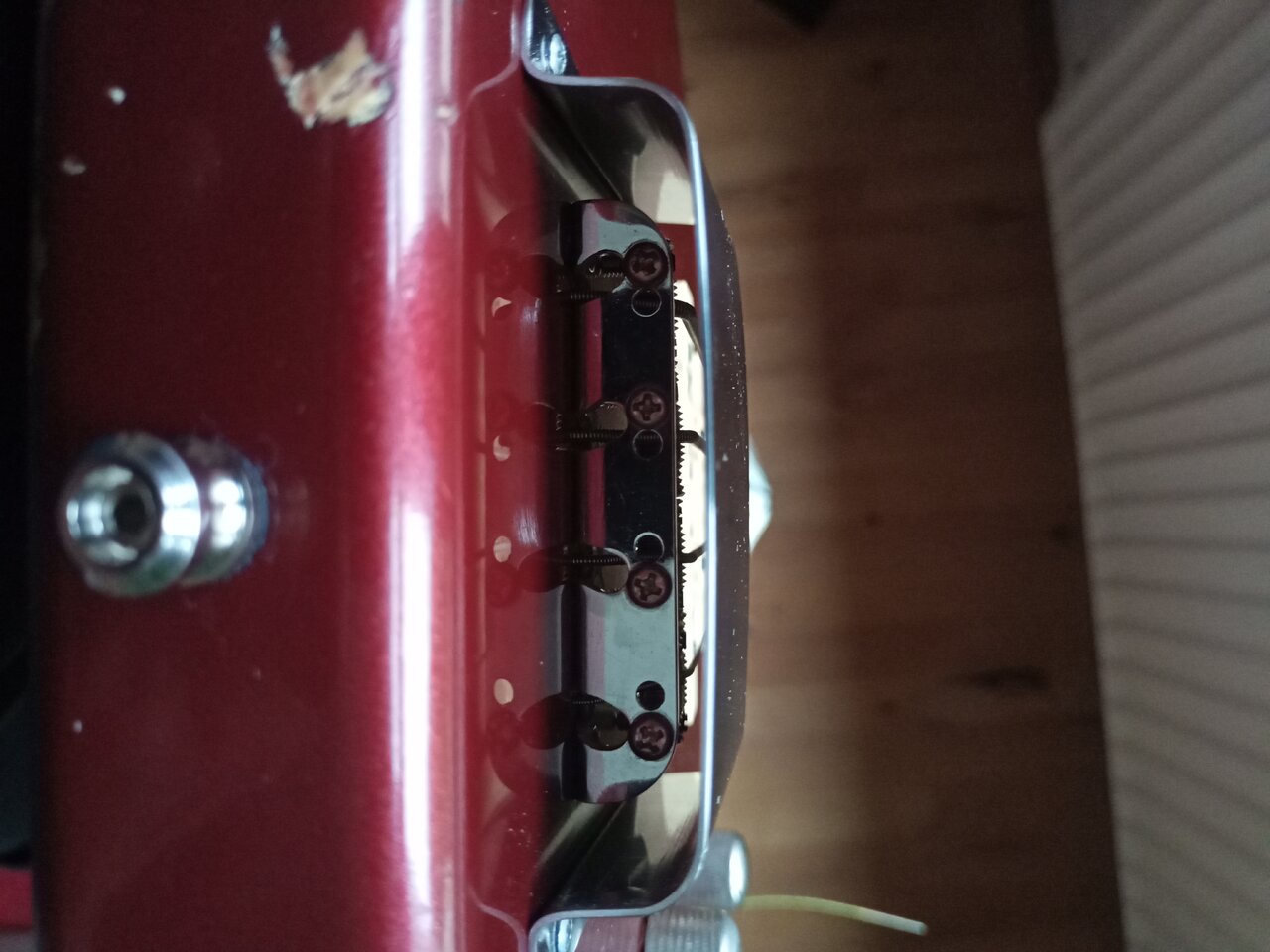

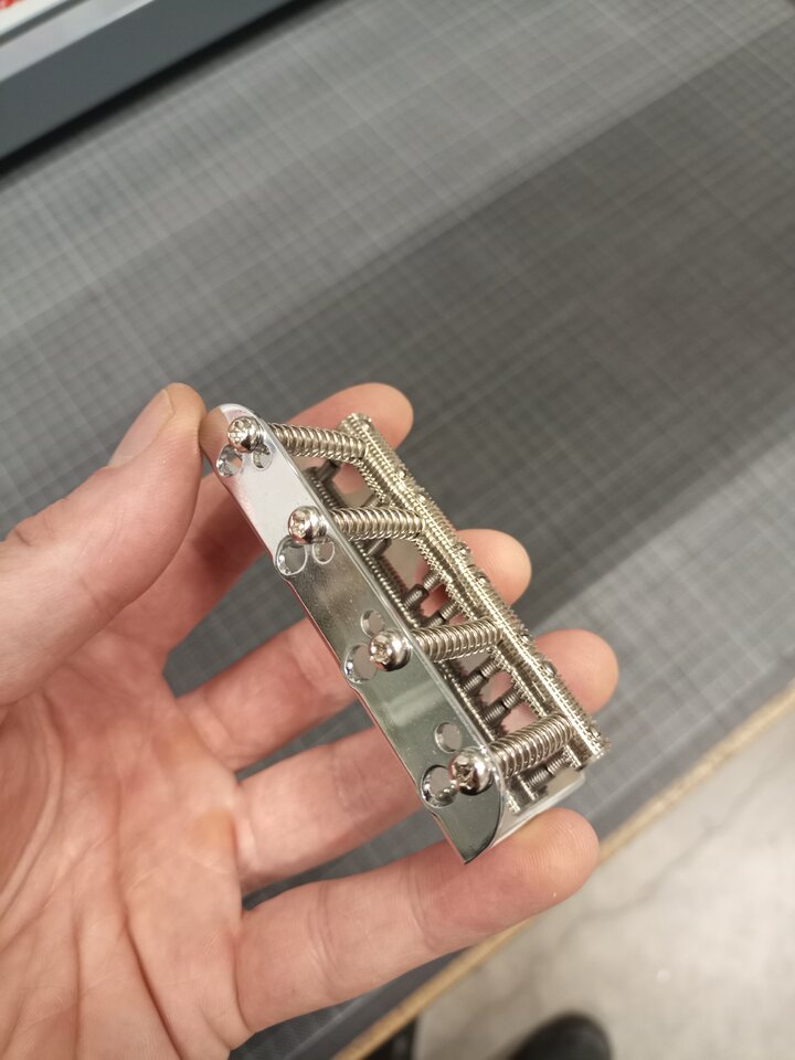

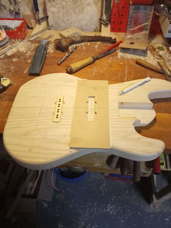

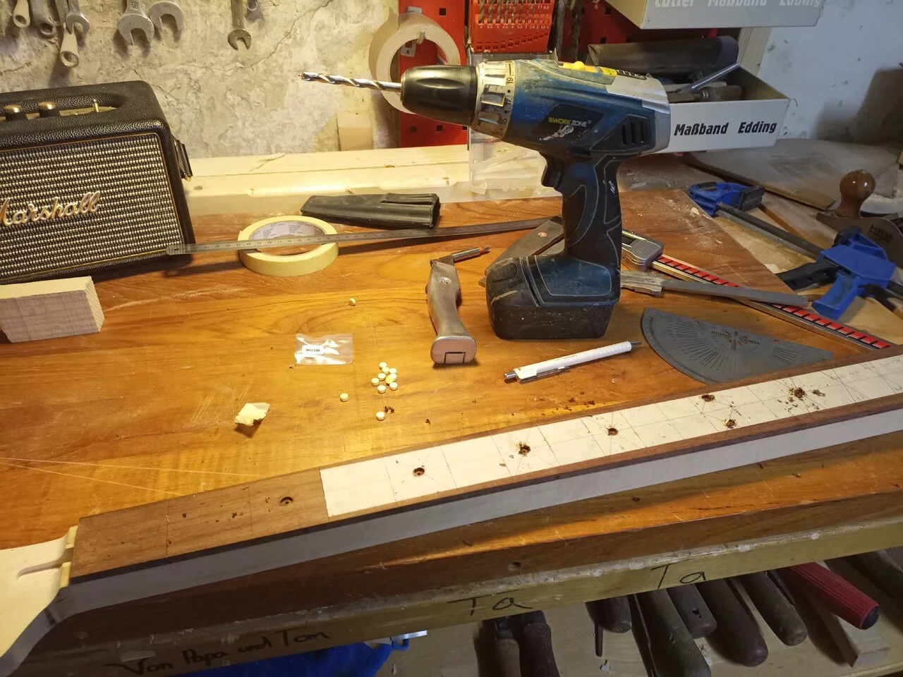

Da ich mittlerweile mit einem engen String spacing 16.5-18mm am besten zurecht komme wollte ich auch den Vierer mit diesen Maßen bauen.
Gleichzeitig wollte ich gerne eine einfache Brücke verwenden und habe mich aus diesem Grund für die Variante mit mit den Gewinde Böckchen entschieden, leider waren da immer noch die Federn im Weg.
Also habe ich neue löcher gebohrt und die Reiter ander herum montiert.
Außerdem habe ich die Löcher wo man die Saiten durch fädelt nach unten hin verlänger um sie durch den Korpus zu führen.

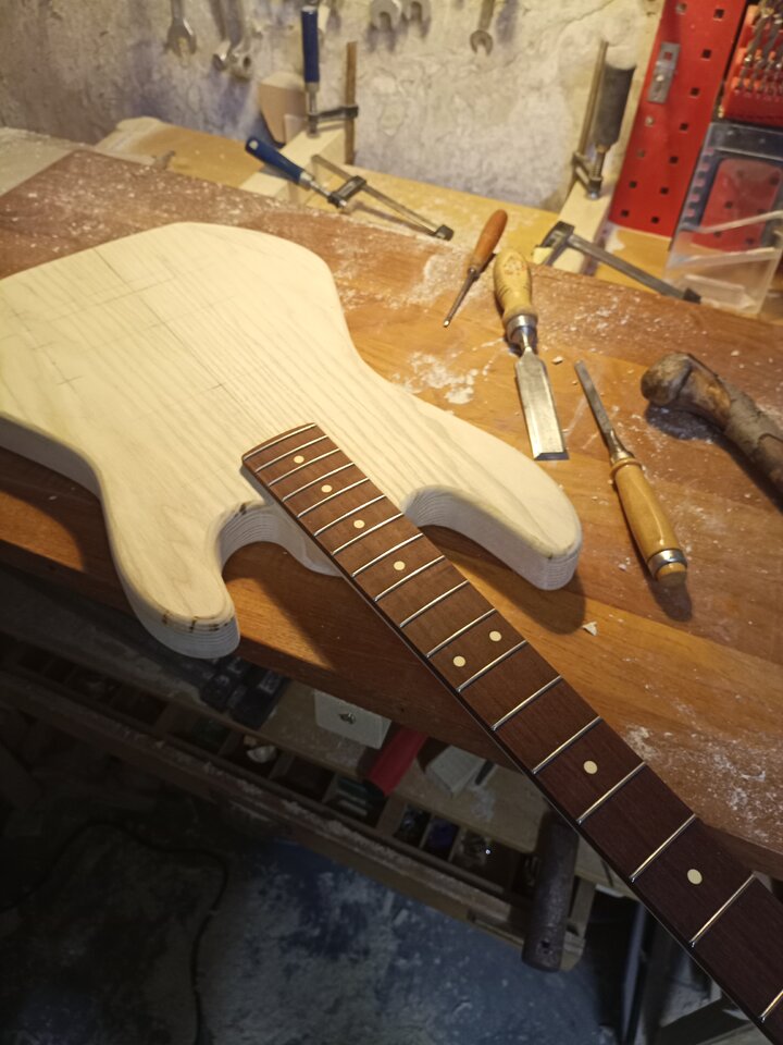

  • #110
Ich gar nicht, aber vor dem handwerklichen Geschick ziehe ich den Hut! Respekt!

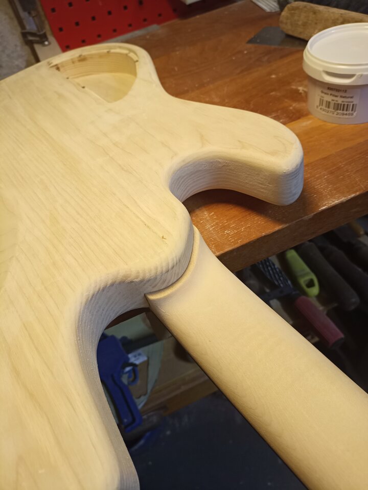

Ich würde übrigens den Rahmen um die Halsspannstabmutter als "das muss so" verkaufen. Vielleicht kann man das irgendwo nochmal aufgreifen? Als hölzernes Binding oder so?
Grundsätzlich hast du Recht das aus Missgeschicken manchmal tolle Features werden können, die man nur selbstbewusst vertreten braucht, dieses hier wollte ich aber doch lieber verstecken...:whistle:

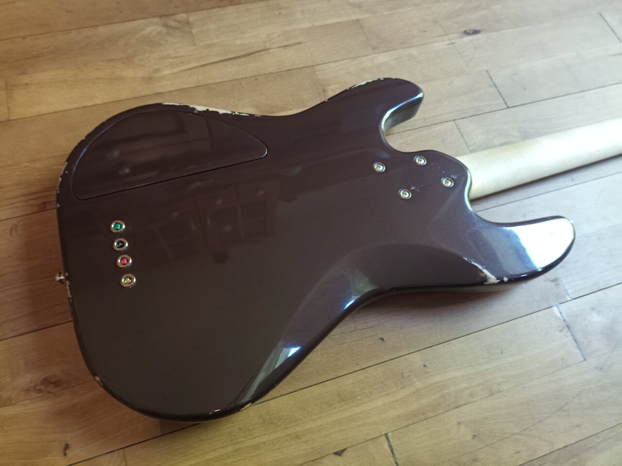

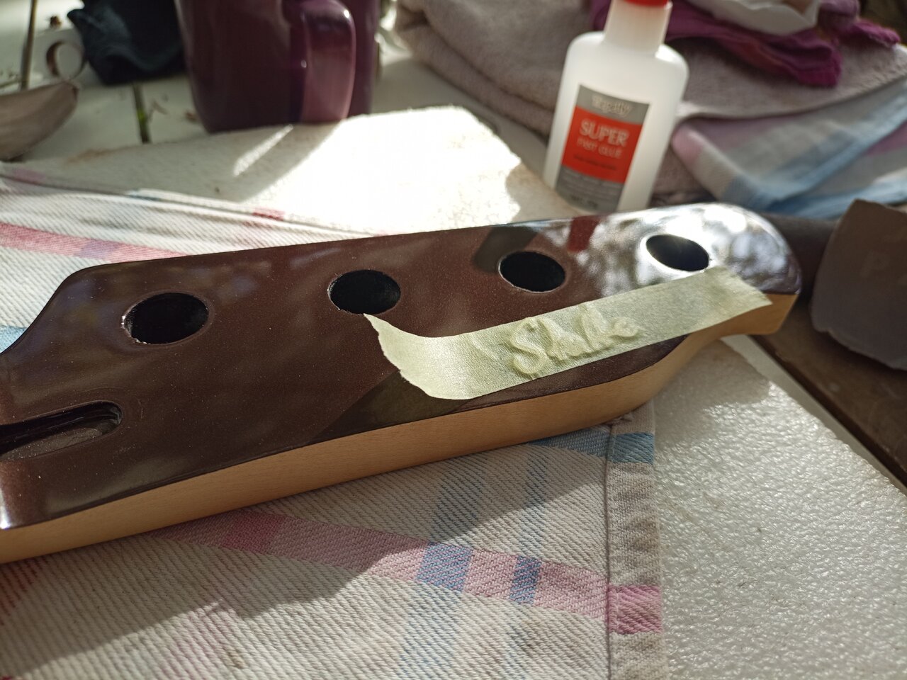

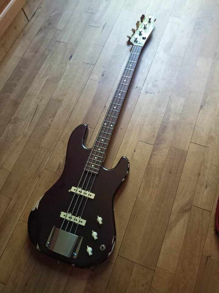

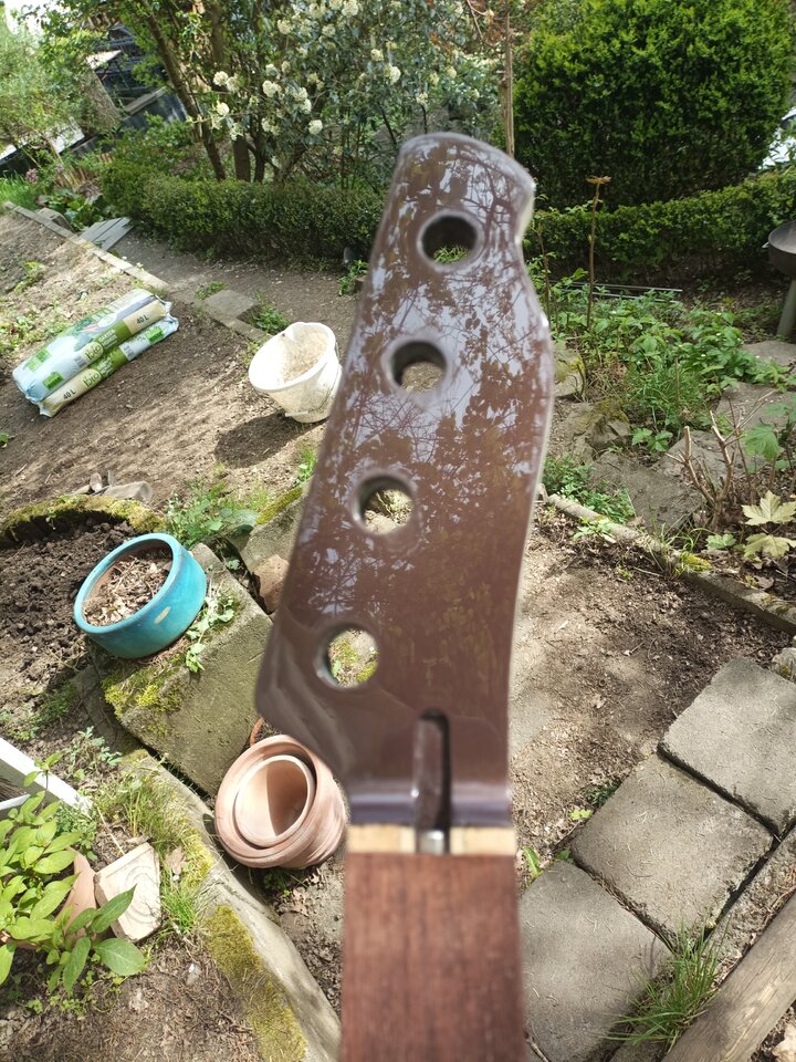

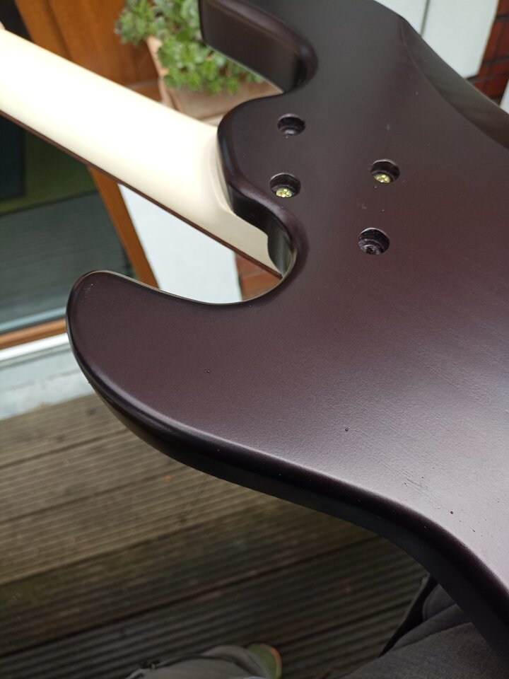

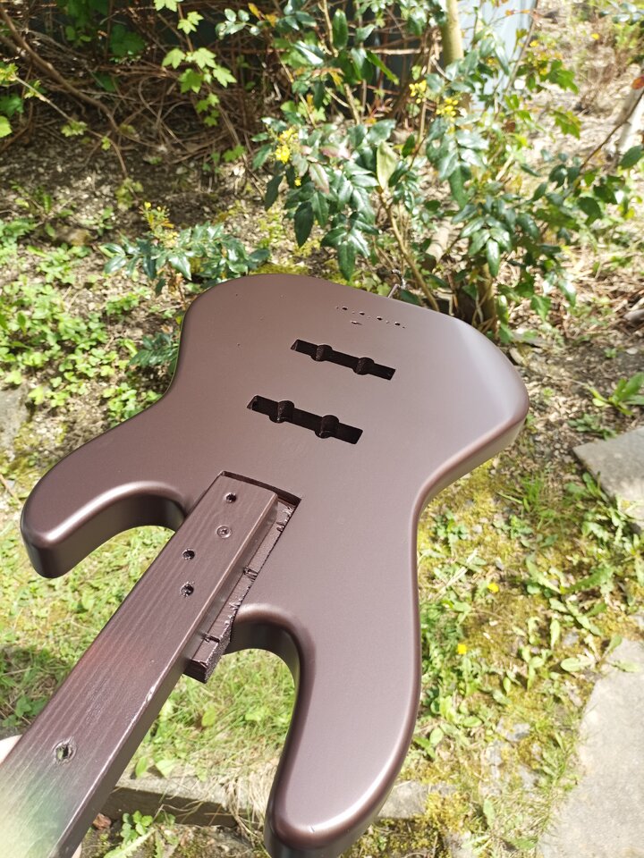

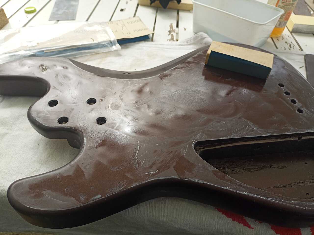

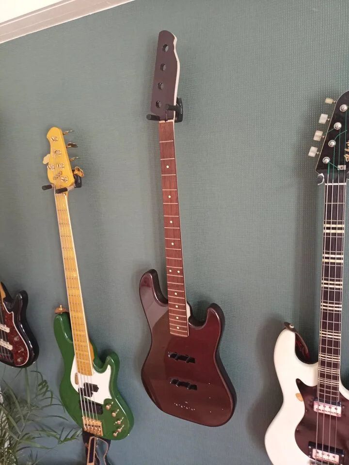

So, von hieran ging so eine keine Odyssee los und ich wäre für Hinweis, Tipps und Erfahrungen dankbar.
Ich hatte mir überlegt den Korpus in der Farbe Rootbeer metallic zu lackieren, nachdem ich einen Bass von @tommih im Thread zeigt her eure Bässe gesehen habe.
1. Problem: wie die Farbe(in der Sprühdose) finden, Farbnummer hatte ich keine und unter der Bezeichnung Rootbeer gibt es von braun bis rot so einiges zu kaufen.
Nach einigen Recherchen, im stationären Handel und Internet habe ich mich für ein Produkt von MG Prime entschieden (Buntlack+Klarlack)
Den Eschekorpus habe ich mit Porenfüller von Tonematters aufs lackieren vorbereitet 2. Problem: Ich weiß nicht ob ich einfach nur schlampig gearbeitet habe oder ob es am Produkt selbst lag, jedenfalls fielen mir nach dem ersten Schichten Lack auf das immer noch Poren offen waren. Ich hatte die Hoffnung das spätestens der Klarlack diese Füllung würde, dem war leider nicht so.
Auch der Farbton selbst war alles andere als erwartet, war eher so ein ganz dunkles Violett, da war mir schon vor dem Klarlack klar das ich das nicht möchte.
Also Rootbeer Nummer 2 bestellt...
Ich kürze mal ab, besser aber nicht das was ich ursprünglich wollte.
Damit könnte ich mich arrangieren.

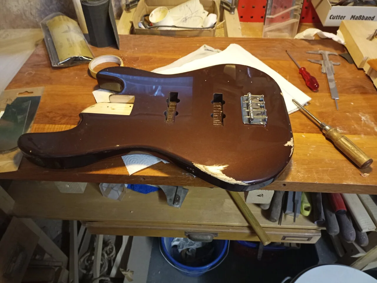

Dann wie schon erwähnt nach dem Plan schleifen und polieren gesehen das die Oberfläche einige Vertiefung aufwies die gegen das Licht zu sehen waren. Nochmals Klarlack bestellt, ähnliches Ergebnis.
Jetzt stand ich vor der Entscheidung akzeptieren, nochmal alles runter oder ein aging.
Ich habe das an andere Stelle schon erwähnt, beim Thema aging bin ich ambivalent, ich wollte sowas eigentlich nicht weil nicht authentisch muß aber zugeben daß, wenn gut gemacht, das ziemlich cool aussehen kann.
Lange Rede kurzer Sinn, ich habe mich dafür entschieden.
Zu dem Zeitpunkt fing das Projekt an mich etwas zu stressen und ich merkte daß ich so ein bisschen die Lust daran verlor. Man kann jetzt Einwände dann solle man es lieber eine Zeit auf Seiten legen und das ist vielleicht auch die bessere Wahl aber manchmal bin ich ungeduldig und will dann mit dem Kopf durch die Wand. Is leider so.

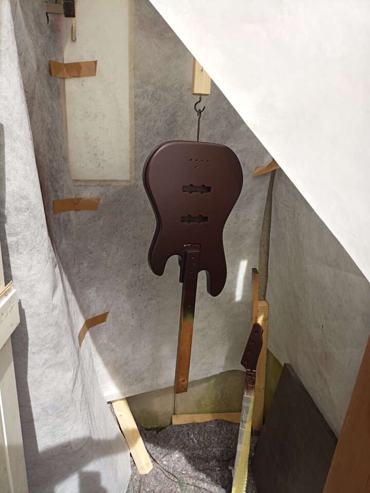

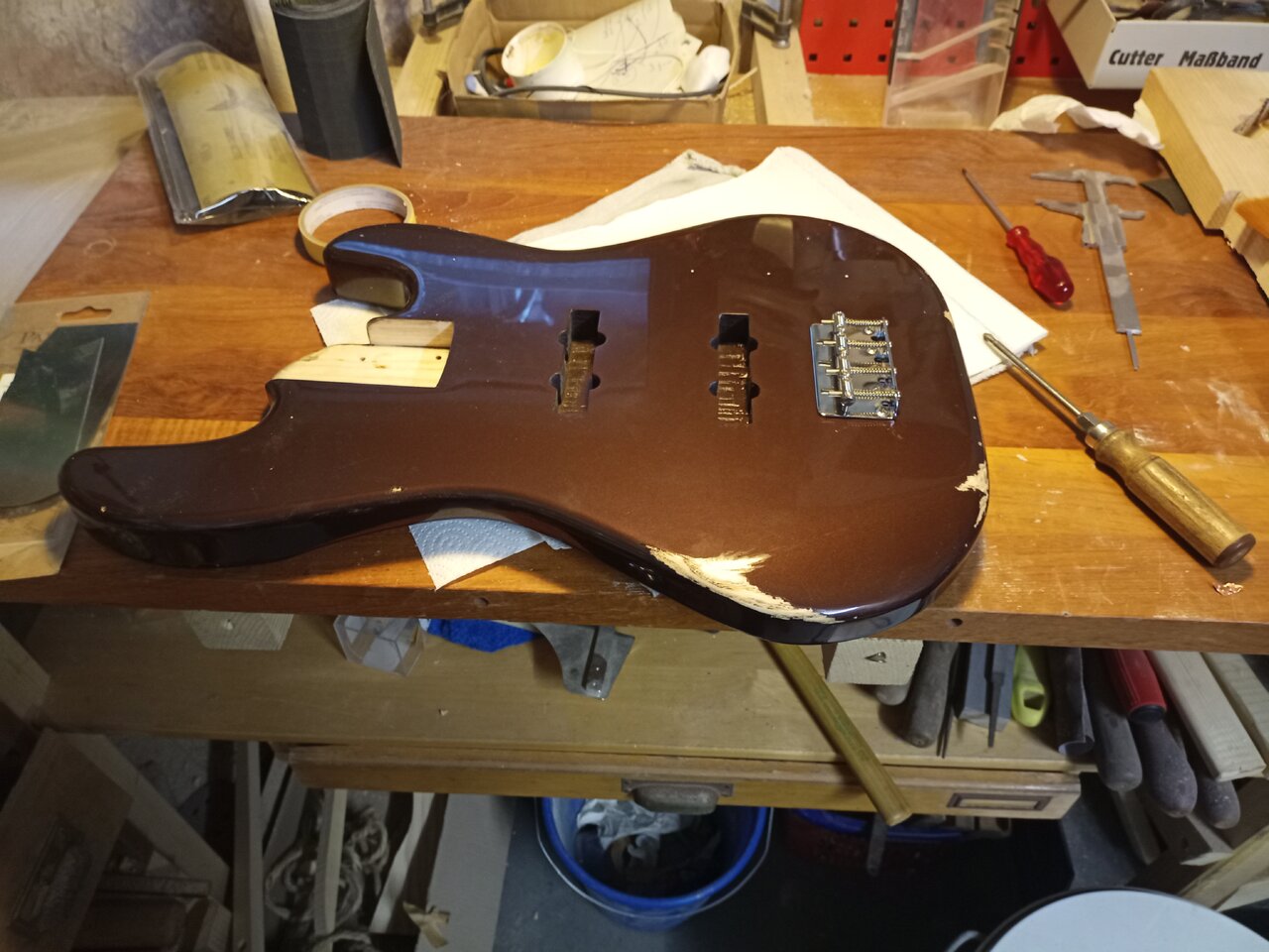

  • #115
Erste Farbe
Zweite Farbe
immerhin, meine Lackierkabine hat sich im Vergleich zur ersten etwas verbessert

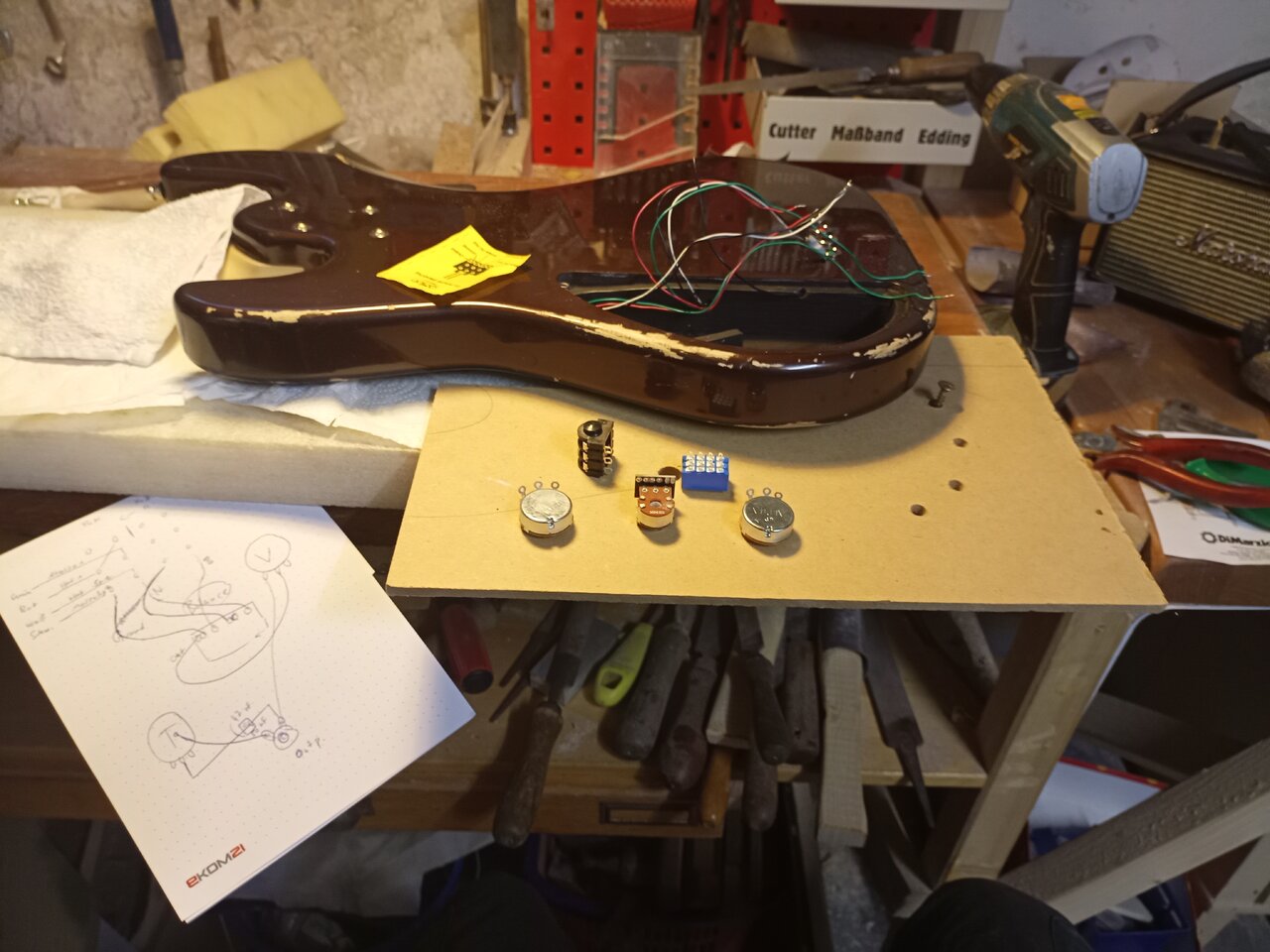

  • #117
Mit freundlicher und geduldiger Unterstützung von @Basspekoe habe ich es geschafft eine Volumen Balance Ton Schaltung mit seriell parallel Schalter zu versehen, vorerst...
Reaktionen: claudio und Basspekoe

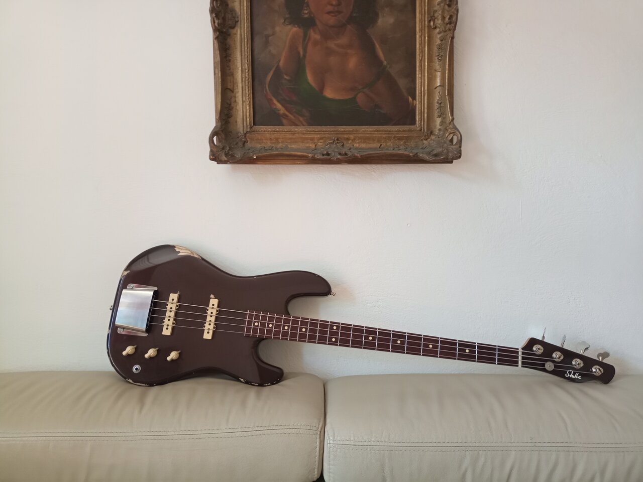

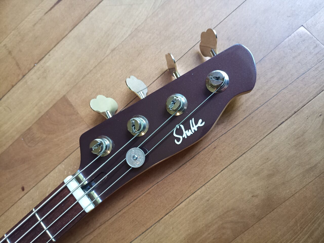

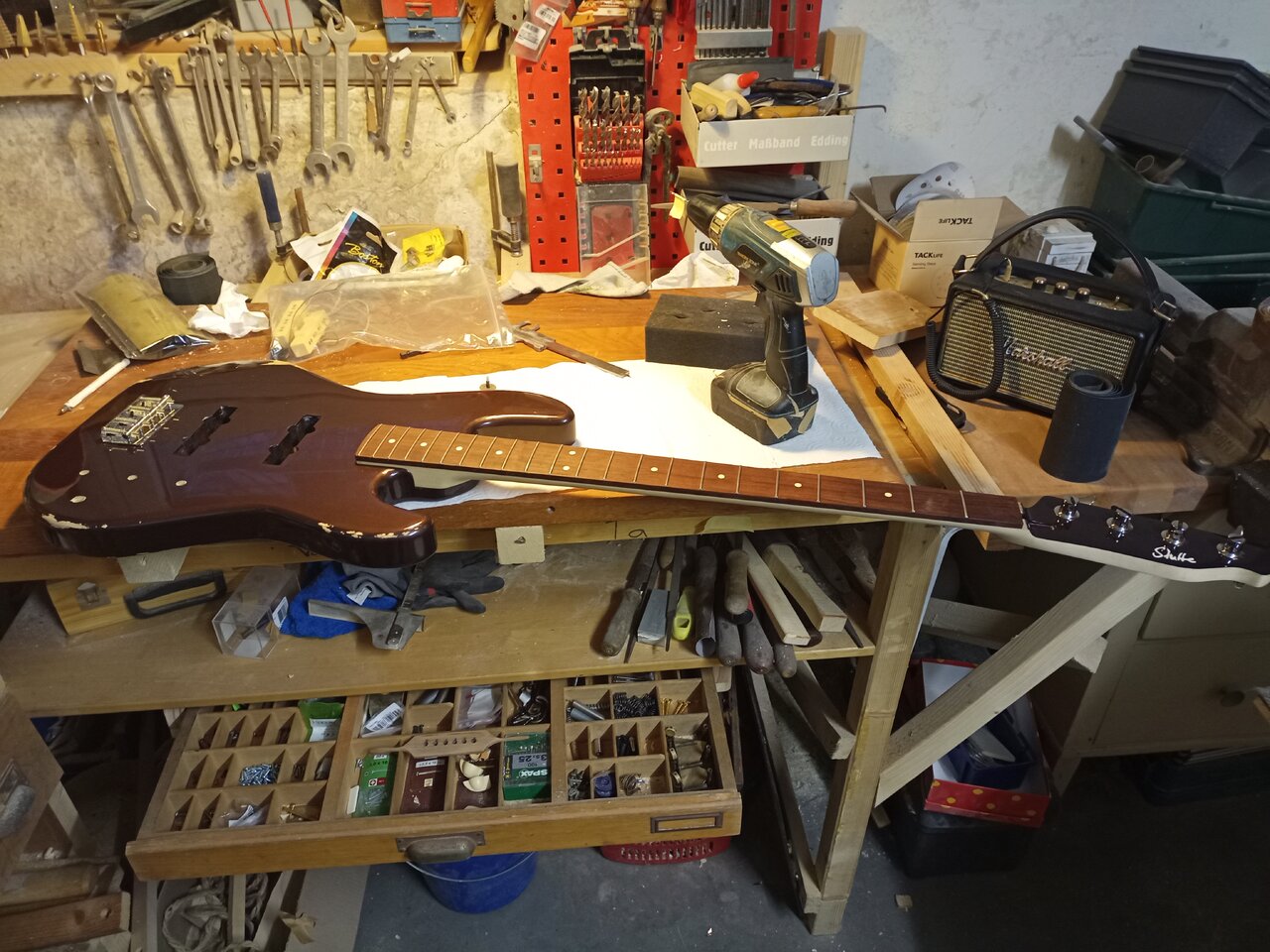

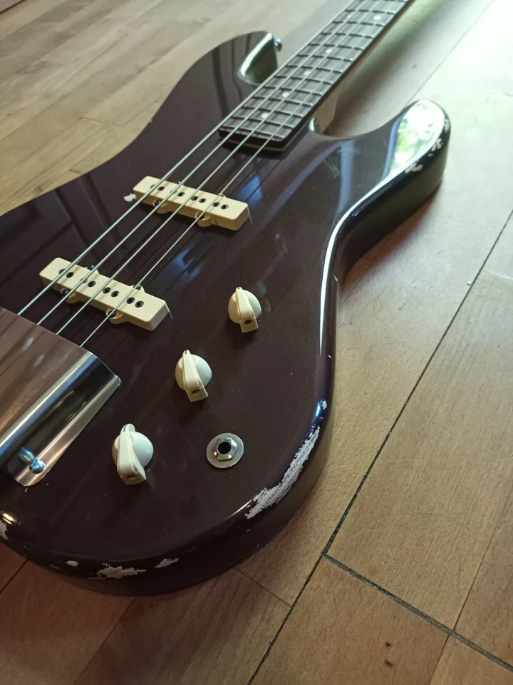

Ich finde die Farbe eigentlich ganz schick, auch wenn nicht ganz das, was du erst wolltest. Mal was anderes.... 👍
Und auch wenn goldene Hardware eher verpönt ist, die hätte gut zur Farbe gepasst (wenn die auf den Bilder gut rüber kommt)... Chrom sieht aber auch gut dazu aus... ☺️
Reaktionen: Kermit der Bass

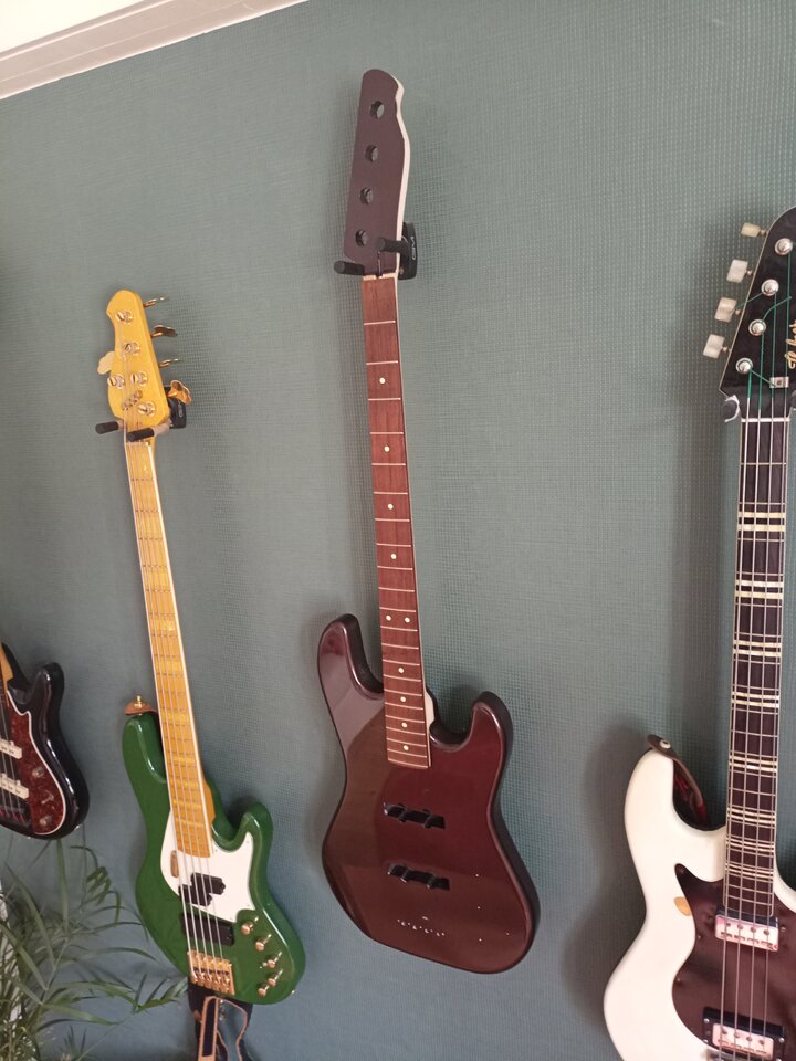

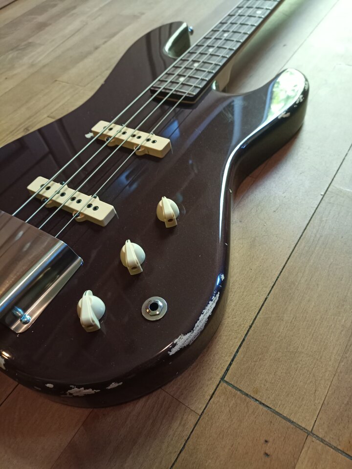

  • #119
Ja, die Farbe find ich auch ganz gut.
Habe den Bass dann auch erst mal so zusammengebaut und ne zeit lang gespielt, an meine Wand gehangen und auf mich wirken lassen.
Die ganz großen liebe war es irgendwie noch nicht.
Sound gefiel mir aber mit der Optik und dem Spielgefühl war ich dann doch nicht ganz zufrieden.
Also den Hals nochmal ab und nachgearbeitet.
Was mich am Gesamteindruck etwas gestört hat war der fehlende Kontrast zwischen Palisander und Lack.
Reaktionen: Tiefton, crystalgreen, claudio und 11 andere
