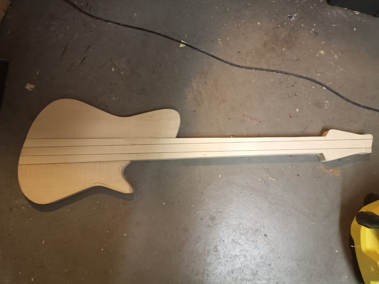

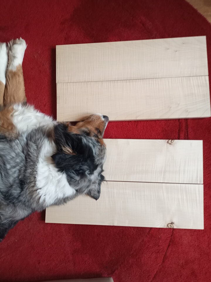

Variante 1
Oder 2
  • #147
3 oder 4
Sagt mir mal was euer Favorit ist!

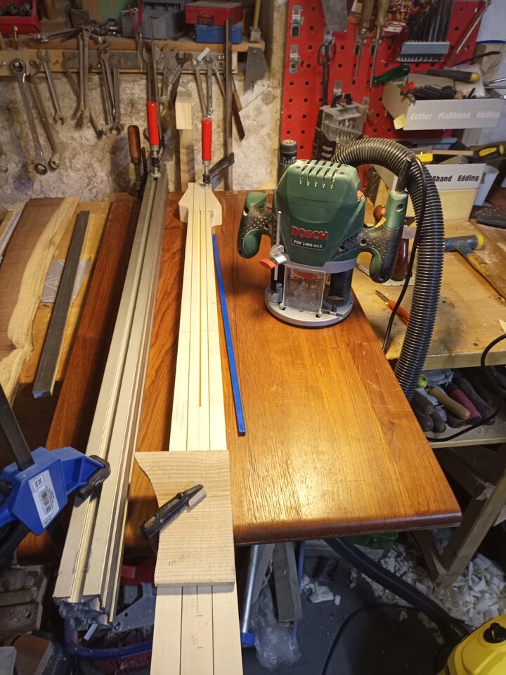

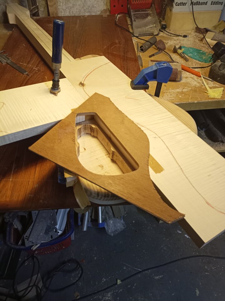

  • #150

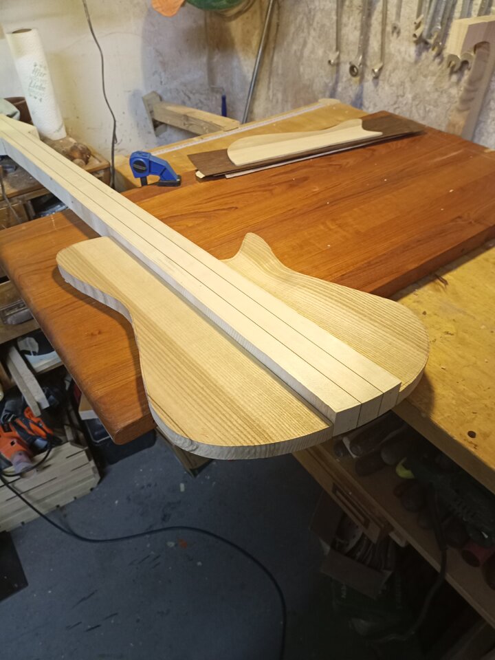

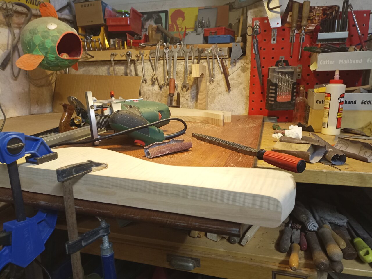

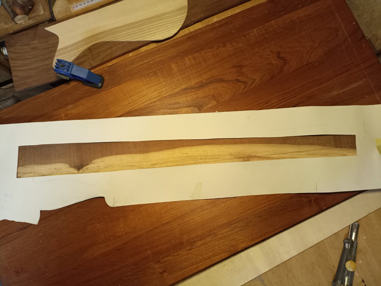

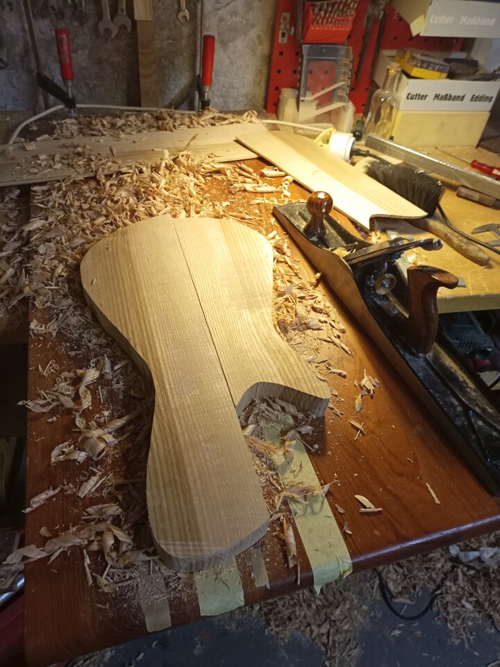

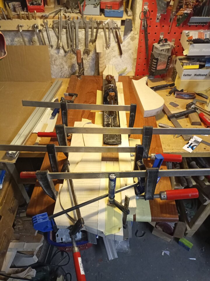

In den letzten Tagen ist noch ein bisschen was passiert.
Da ich nun aufgrund der schönen Maserung zu dem Entschluss gekommen bin, meine ursprüngliche Pläne zu verwerfen und den Korpus komplett in Esche zu lassen, habe ich diese erst einmal Plan gehobelt.
Ich hatte ja vorher schon auf der Bandsägen, von der Gesamtstärke 45mm, 10mm abgeraten.
Aus dem Stück will ich den zur Maserung passenden Elektronikfachdeckel machen.
Ich dachte mir jetzt wo kein Deckholz mehr drauf kommt kann ich den Abschnitt mit einer Wenge Furnier Mittelschicht wieder hinten aufleimen.

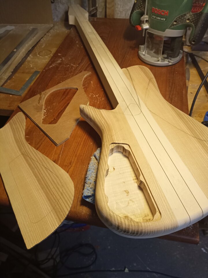

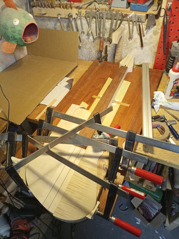

Um Gewicht zu sparen wollte ich ein paar Hohlräume Fräse
und da ist es passiert 😖
Ich Hornochse habe nicht an die Bodykontur gedacht und den Kanal durchgefräst.
Also wieder umdisponieren 🤔
Gott sei Dank war es noch nicht allzu tief. Nach dem planfräsen blieben noch 23 mm

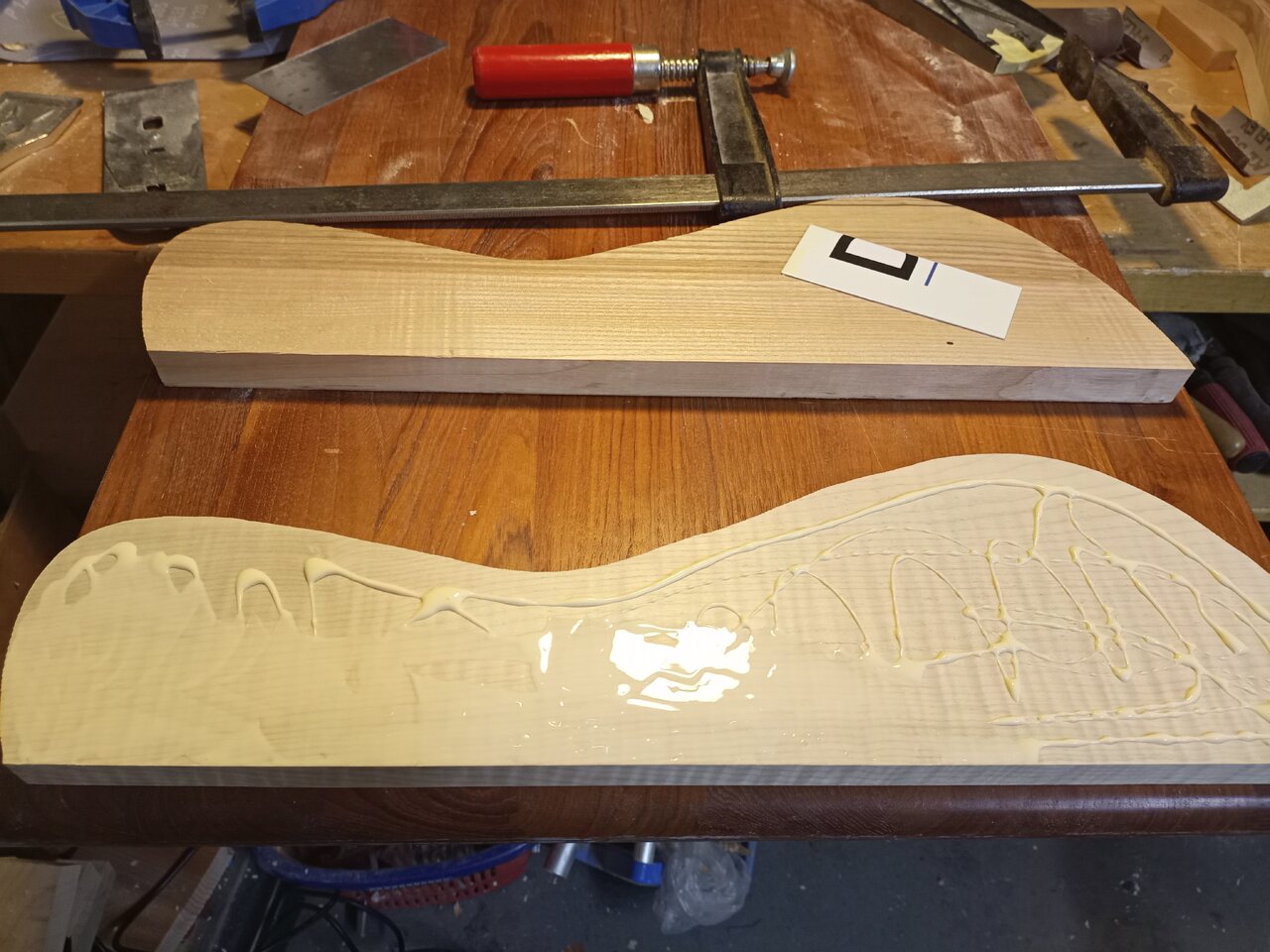

Jetzt kommt dann doch ein Aufleimer drauf, Riegelahorn.
Dem Hund gefällt es schonmal.

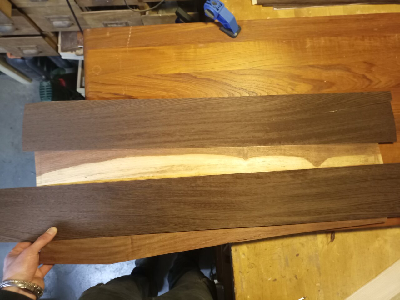

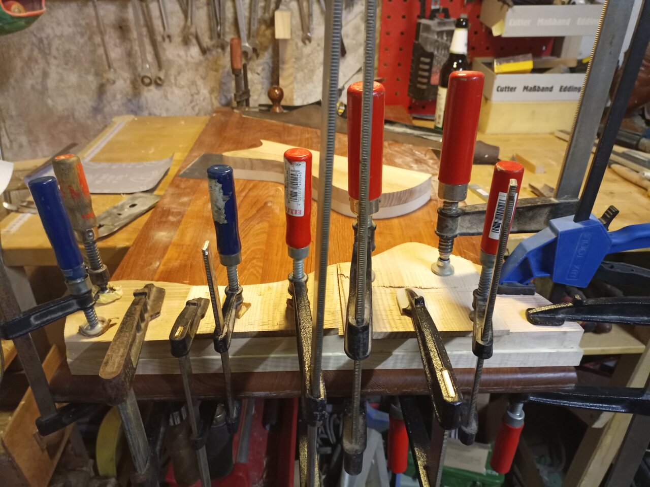

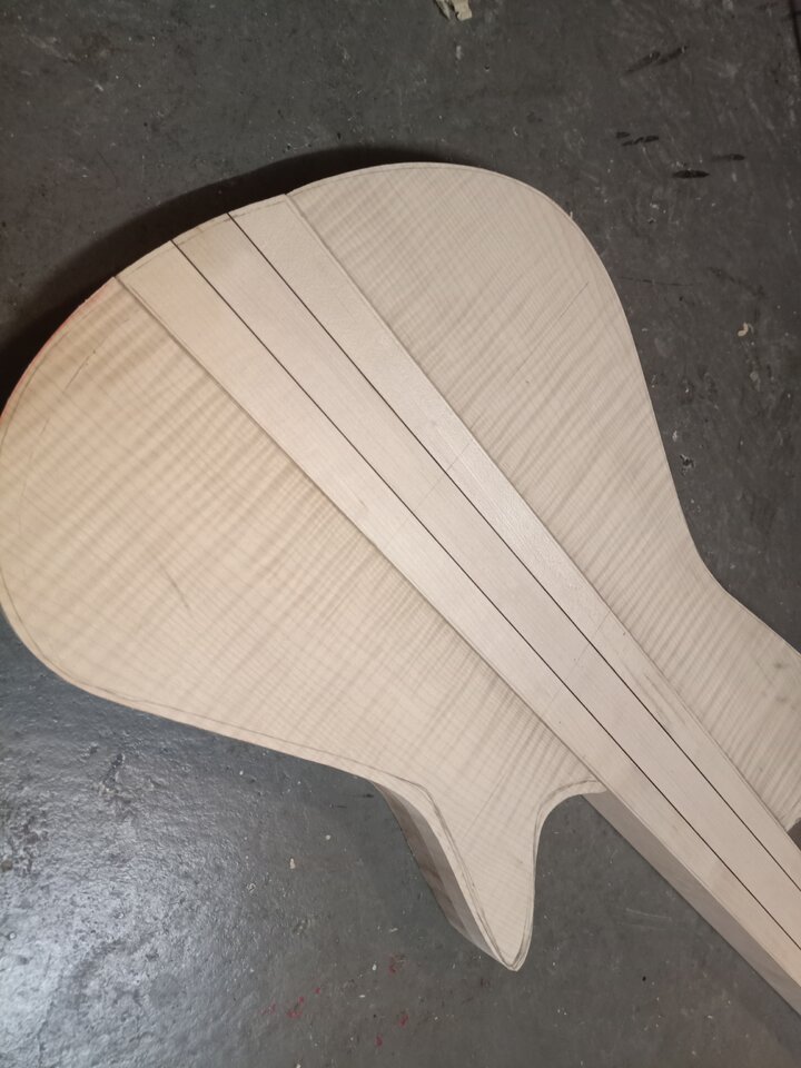

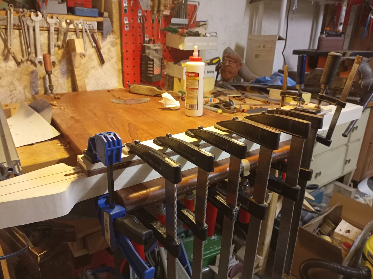

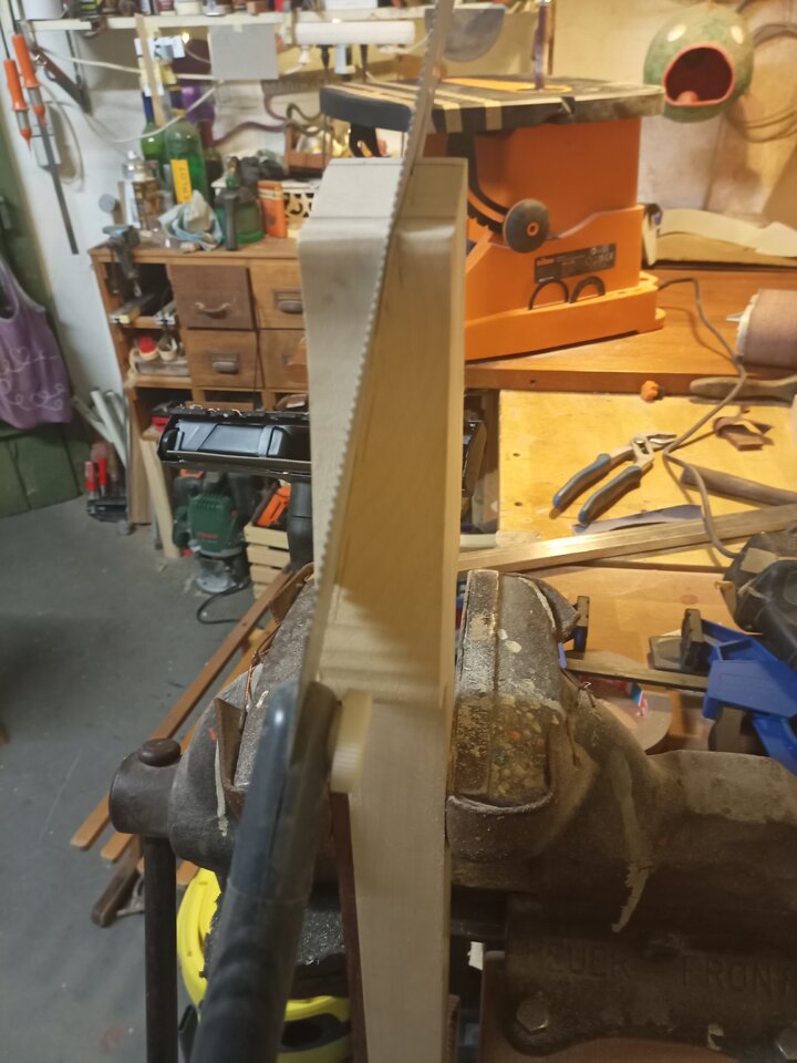

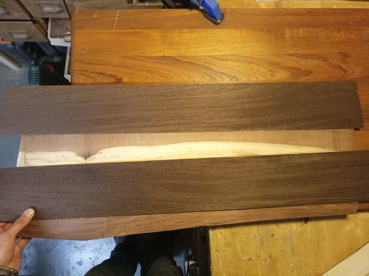

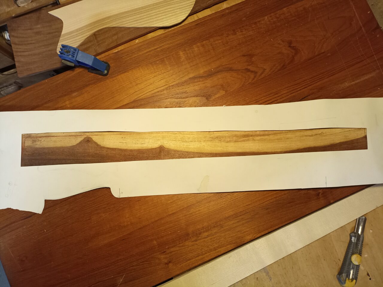

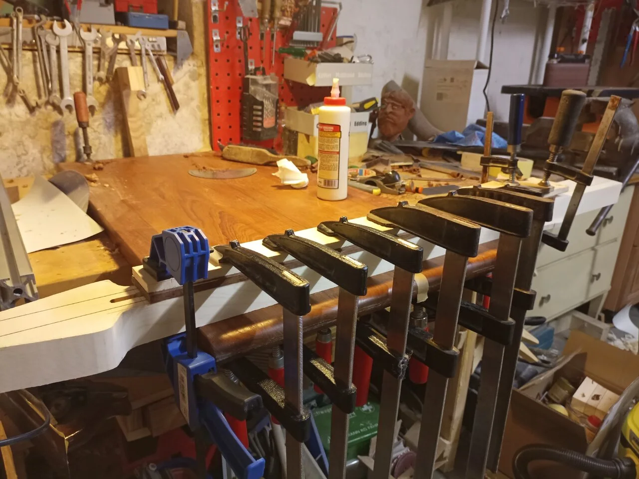

Hallo zusammen, hier nochmal eine kleine Zusammenfassung der letzten Tage.
Zwischen den Jahren ist für mich zu einer Zeit geworden die ich besonders genießen kann. Entspannung und Produktivität ist kein Widerspruch.
Ich habe mich dann doch gegen das zweifarbig Griffbrett entschieden, jetzt wo ich als Deckholz Riegelahorn verwendet habe wäre mit das einfach zuviel Gedöns.
Ist ja mein erstes Neck thru Projekt und daher wieder learning by doing.
Um mir unötige und fummelig Reinigung am Hals zu ersparen habe ich die Radien schon vor dem verleimen gefräst.

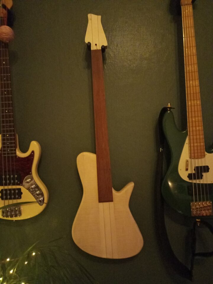

  • #153
Ach ja, ganz vergessen zu erwähnen,
der Bass soll seit neuestem Fredless werden.
Mal schauen wie oft ich meine Meinung noch ändere😉
Reaktionen: Bassphalanx, bassilisk und Gast10894
  • #154

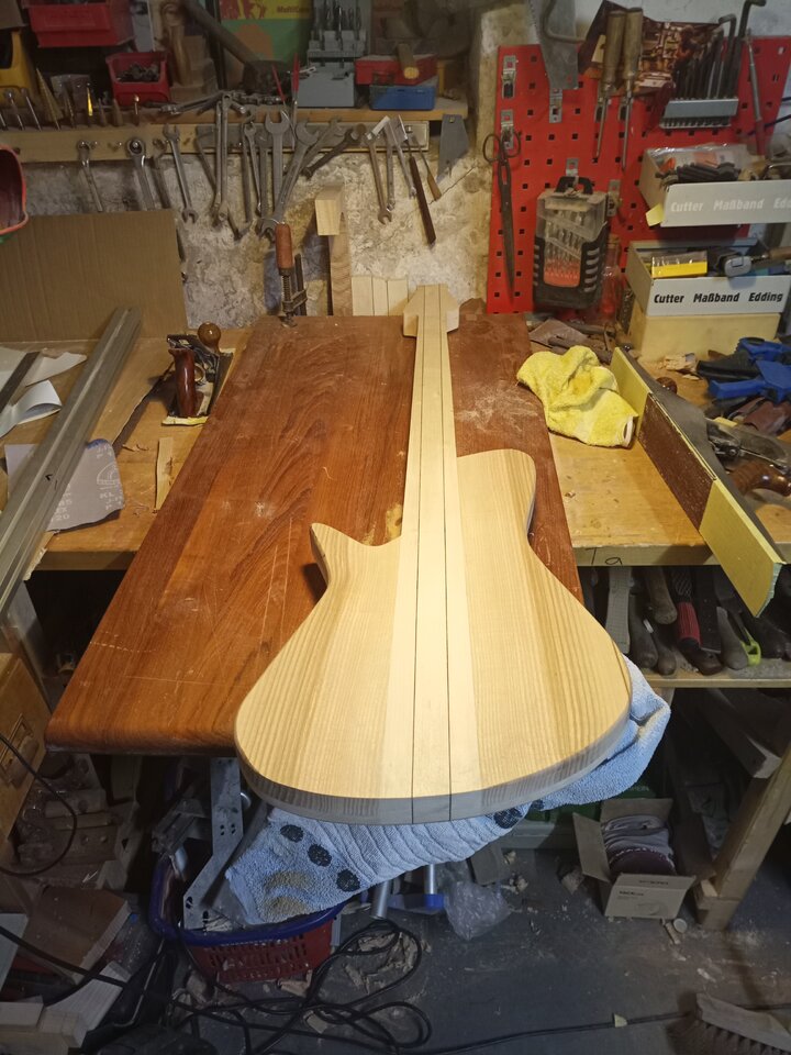

Aktueller Stand.
Für heute ist erst mal Schluss, fahre gleich zur Probe 🥳

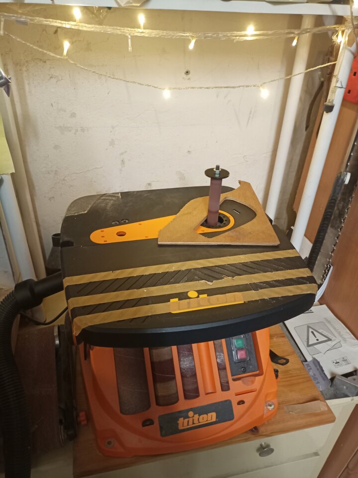

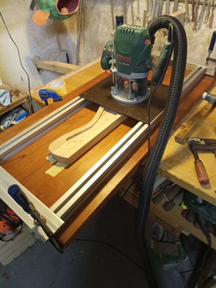

Habe mir vor kurzem diesen Spindel/Bandschleifer besorgt, das Teil ist eine enorme Arbeitserleichterung.

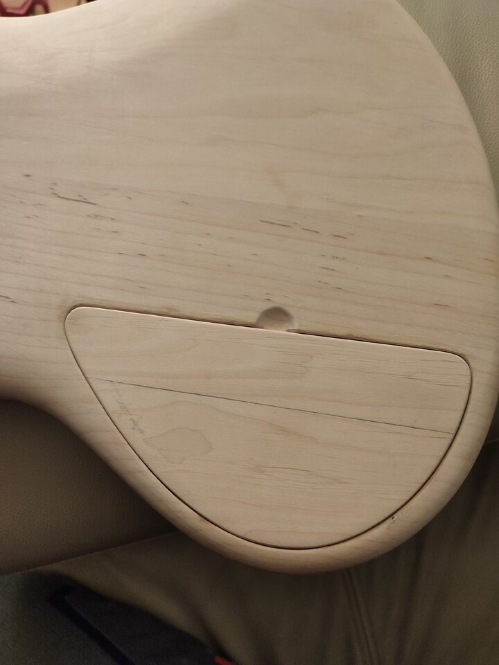

  • #157
Sieht voll geil aus :great:
Bin gespannt auf das Ergebnis...

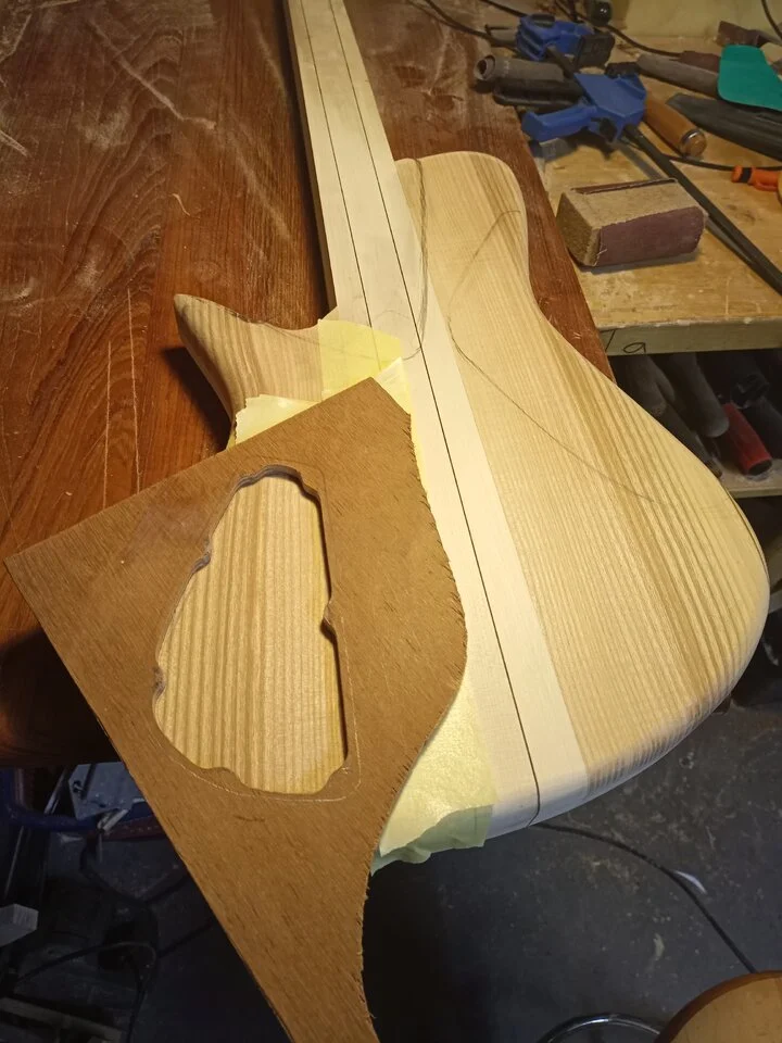

Sag mal, wie kriegst du eine perfekte Passform des Deckels hin? :confused:
Das hab ich schon öfter selbst bei hochpreisigen Bässen gesehen, dass das nicht immer exakt ist...
Memo an meine Einkaufsliste: Spindelschleifer :-)
Reaktionen: Gast10894
  • #158
Vielen Dank.
Naja, ob der Deckel perfekt passt bleibt erst noch abzuwarten 😉
Bei meinem ersten hat es besser geklappt als bei dem zweiten
Wenn du aber genau hin schaust siehst du das ich am oberen Rand mit Furnier nachgebessert habe :whistle:
Das war der Vorteil eines lackieren Instrumentes.
Für meinen jetzigen Bau wird es etwas kniffliger. Der Plan ist die Maserung passend über einander zu bekommen, drück mir mal die Daumen.
Aber ganz grundsätzlich ist meine Vorgehensweise wie folgt:
Elektronikfach Fräsen, mit der Schablone den Deckel Anzeichen, grob in Form bringen und sich dann langsam Randtasten.
Auch dabei wird mir dieses mal der Bandschleifer eine große Erleichterung sein, die Frästschablonen habe ich damit jedenfalls in der dreifachen Geschwindigkeit fertig gehabt.
Grundsätzlich geht es bei mir ja nicht um Zeit oder Effizienz (der weg ist das Ziel, oder zumindest ein großer Teil davon) aber es macht auch einfach Spaß mit dem Teil zu arbeiten 👍
