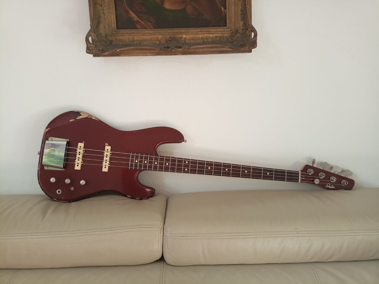

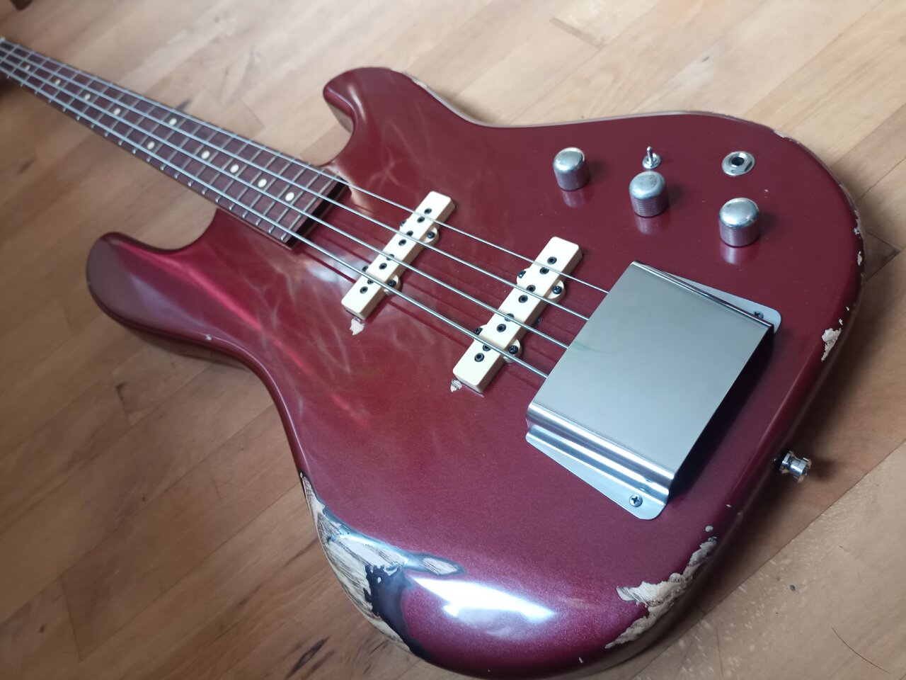

Habe gehört/gelesen, dass man mit (schwarzem) Lederfärbemittel Holz sehr gut zu Ebenholz machen kann :gruebel:
Das wäre nicht das richtige für mich gewesen, ich wollte ja Palisander auch wegen der Optik.
Ich habe dann nach einiger Zeit des haderns das Teil nochmal auseinander genommen und neu lackiert 🙄
Reaktionen: Tiefton, itune, crystalgreen und 5 andere
  • #122

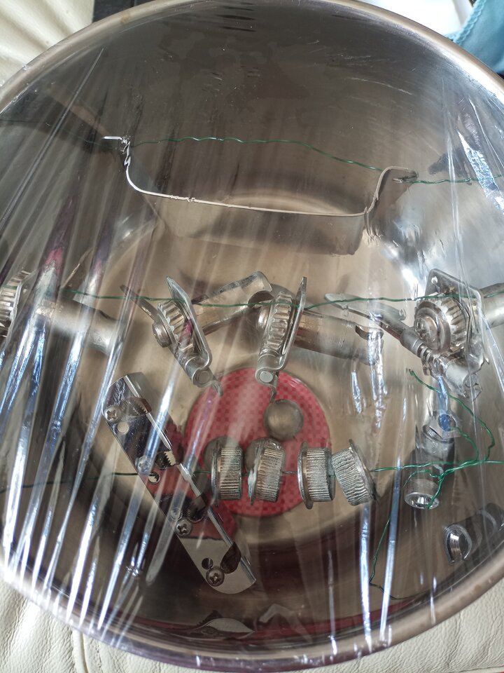

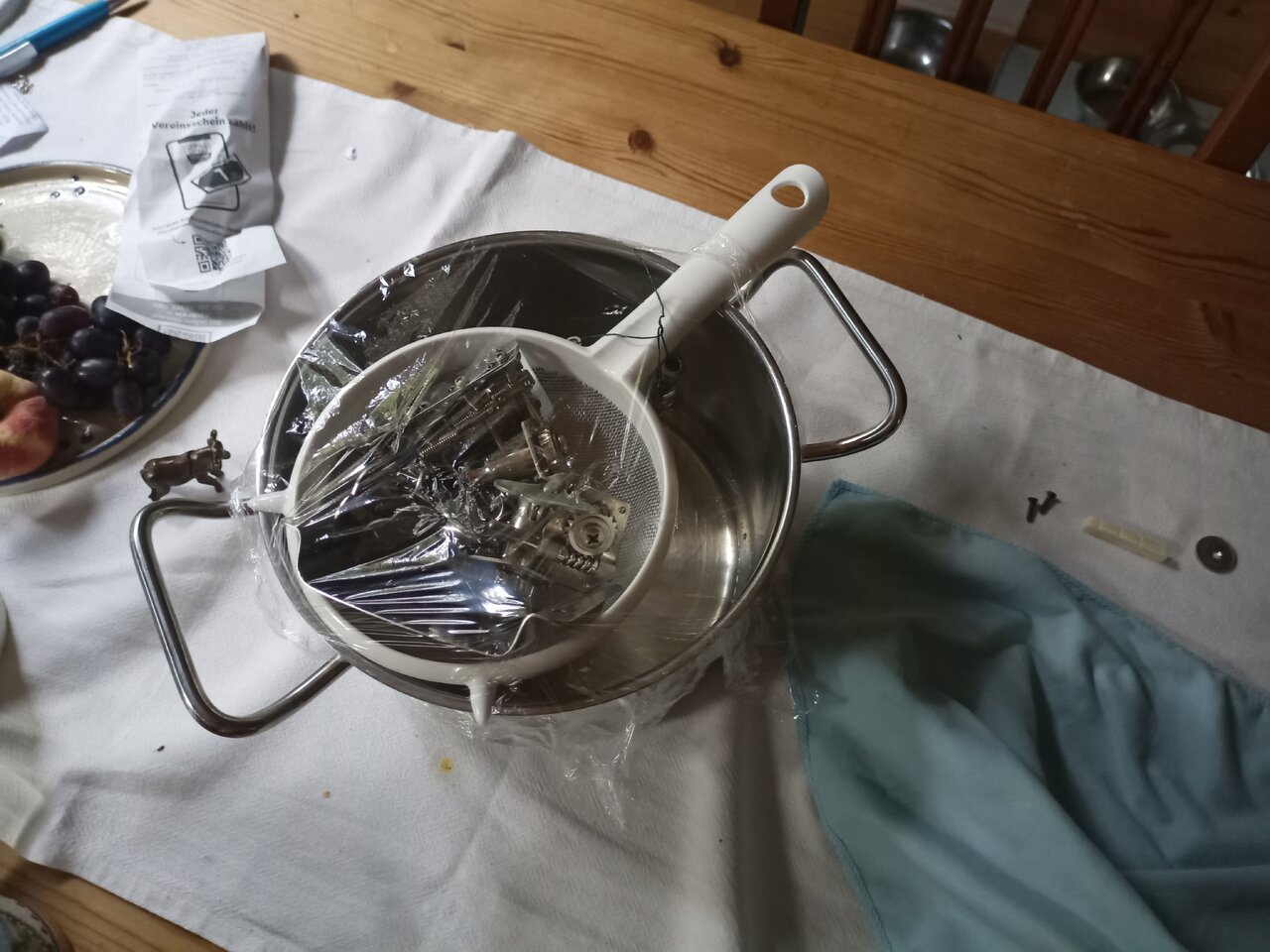

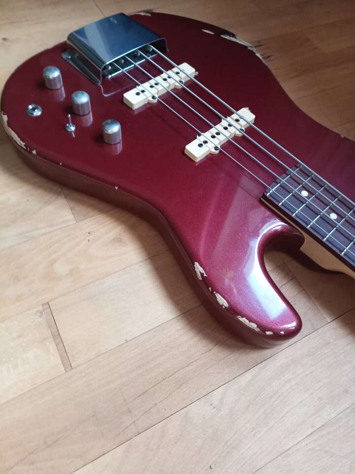

Und weil die glänzende Nickel Hardware natürlich nicht zum aging passt, diese mit Essigdämpfen gealtert.
Reaktionen: claudio, seppblind, 8Miles und eine weitere Person

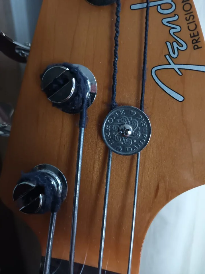

  • #124
Tolle Arbeit!
Bis auf die Kopfplatte. Die sieht sehr eigenartig aus.

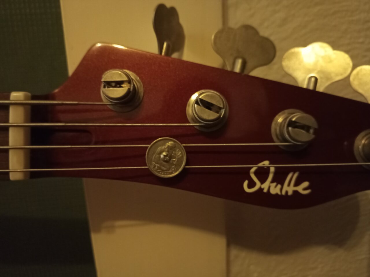

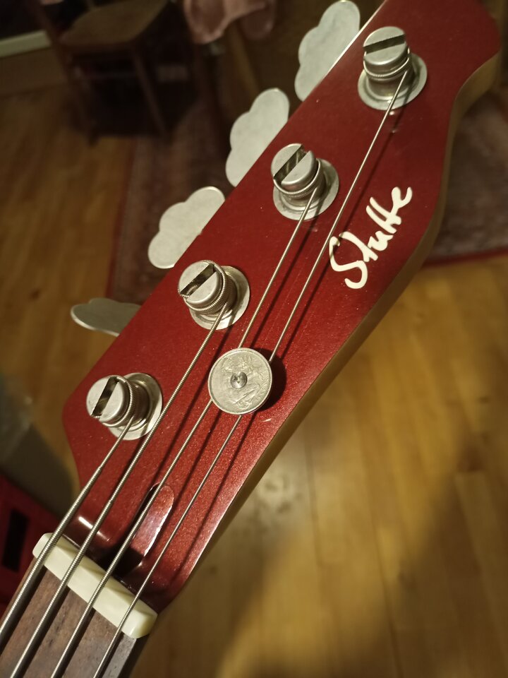

  • #125
Danke.
Ja Kopfplatte sind so ne Sache, da scheiden sich erfahrungsgemäß die Geiste.😉
Ich mag die Tele Kopfplatte und hier das ist meine/eine Interpretation.
Reaktionen: itune, Axel und ganje
  • #126
mein Lieblings Detail der Kopfplatte ist der Saiten Niederhalter
Reaktionen: schneebass, Tiefton, itune und 9 andere
  • #127
Definitiv!
Wo zu DM*-Zeiten noch eine Bäuerin eine deutsche Eiche in den Boden pflanzte, sieht man heute eine Osteuropäische Migrantin, die einen Setzling ausreißt.😳
Ich mag die Vorstellung, dass ein "Kopftuchmädchen*" einen Baum pflanzt. Willkommen!🤗
*Die älteren unter uns (also alle) erinnern sich....
  • #128
Definitiv!
Ist mir in beide Richtungen zu pauschal.
Ich mag die Geschichte dieser Münze so wie sie ist.
Reaktionen: schafhalter und bassilisk
  • #129
Ich hab den Zwinkersmiley vergessen 🤷🏽‍♂️
War eigentlich als Satire gemeint; eigentliche Botschaft: Ich find's toll und werde es gegebenfalls (dein Einverständnis vorausgesetzt) nachahmen. 👍🏿
Reaktionen: olbass und Kermit der Bass

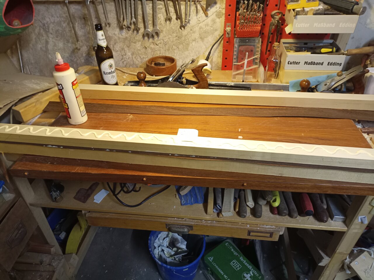

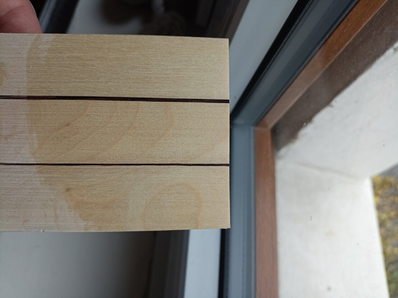

  • #130

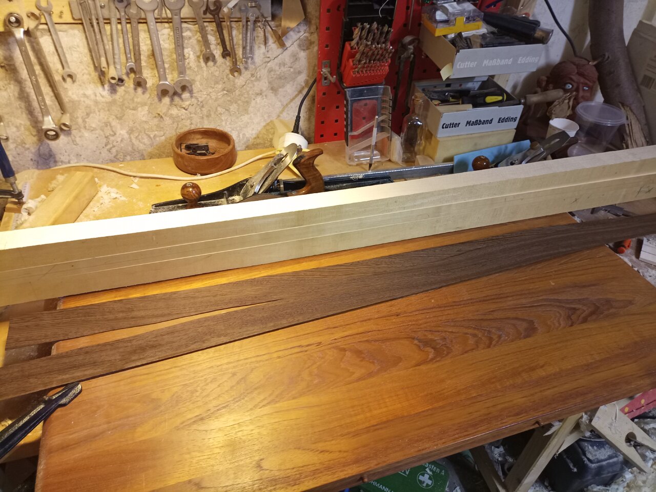

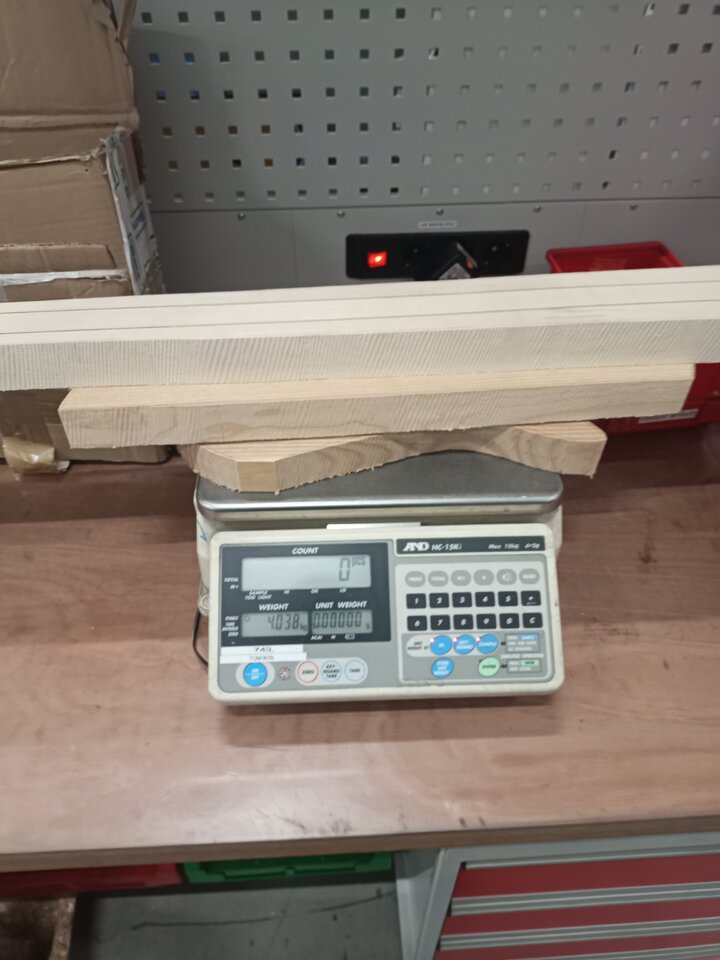

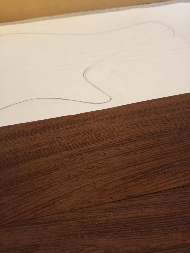

Habe mir übrigens gestern Wenge Furnier besorgt. Der Plan für Nr. 3
Durchgehender Dreiteiliger Ahorn Hals mit 0.6 mm Weng als Trennschicht.
Habe mal ein Teststück angefertigt um zu sehen was mir besser gefällt,
Einfach oder doppelt.
Reaktionen: claudio, seppblind, schafhalter und 3 andere

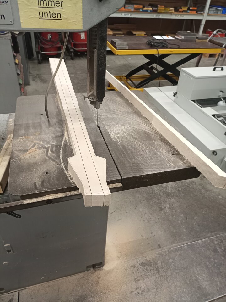

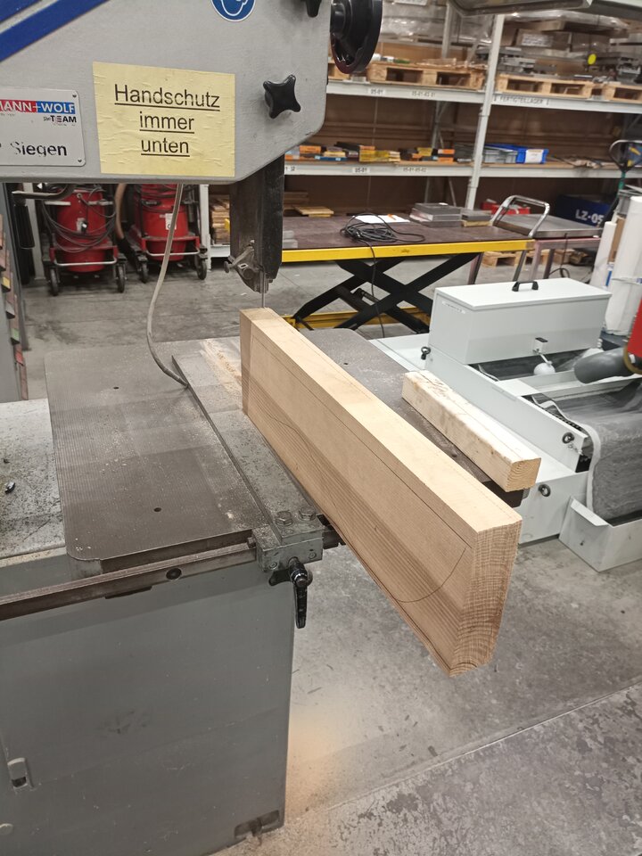

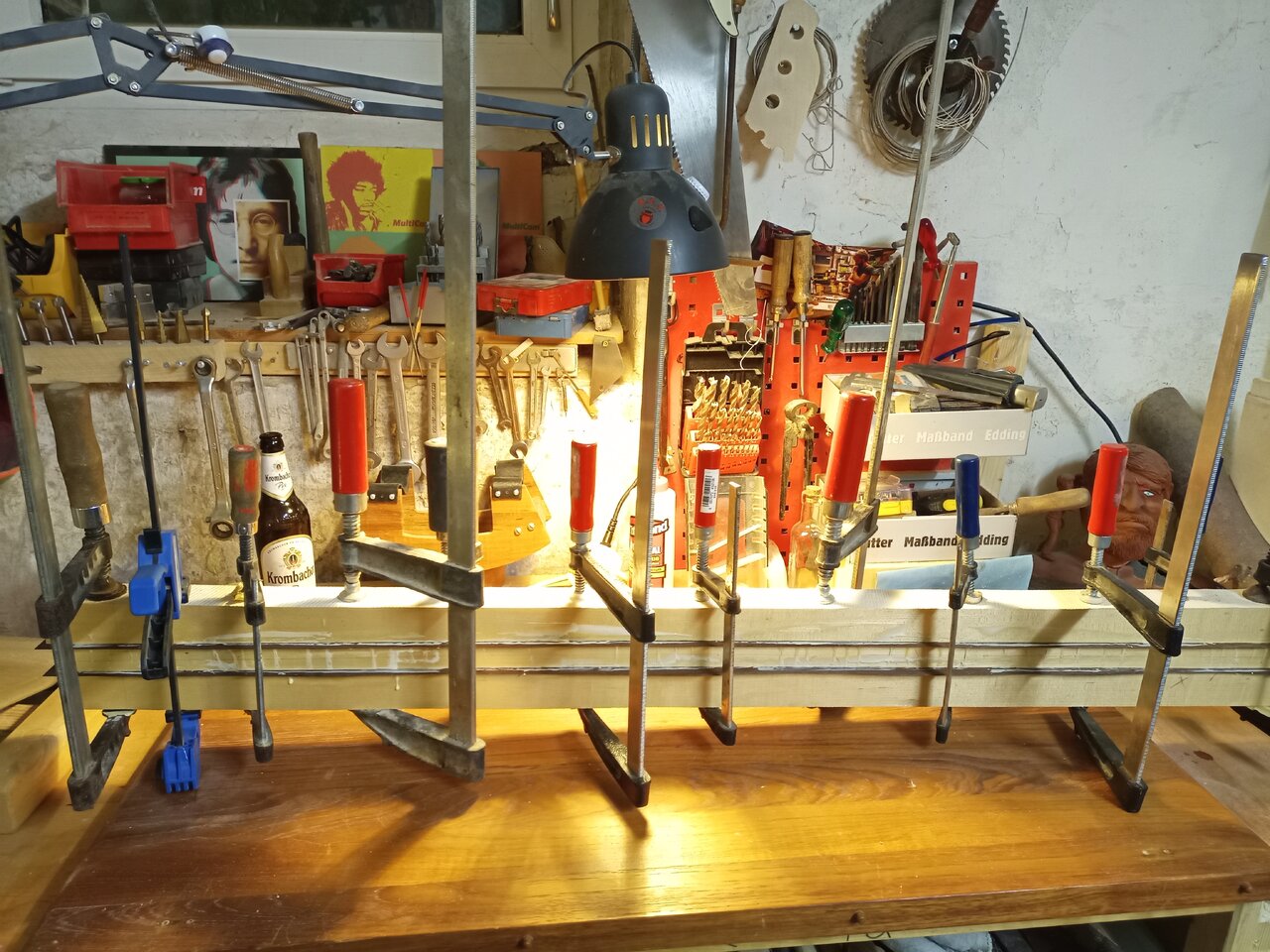

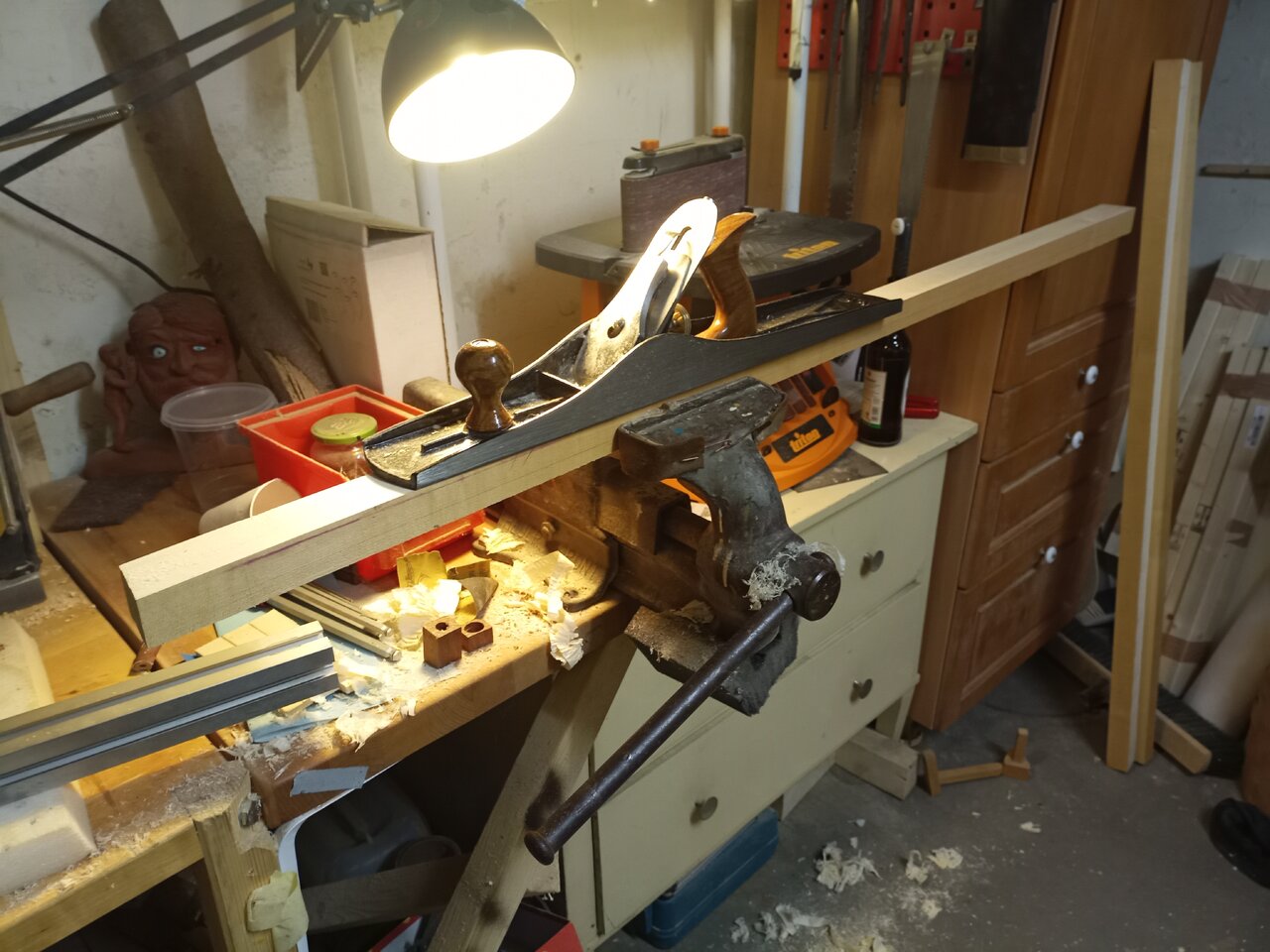

  • #131

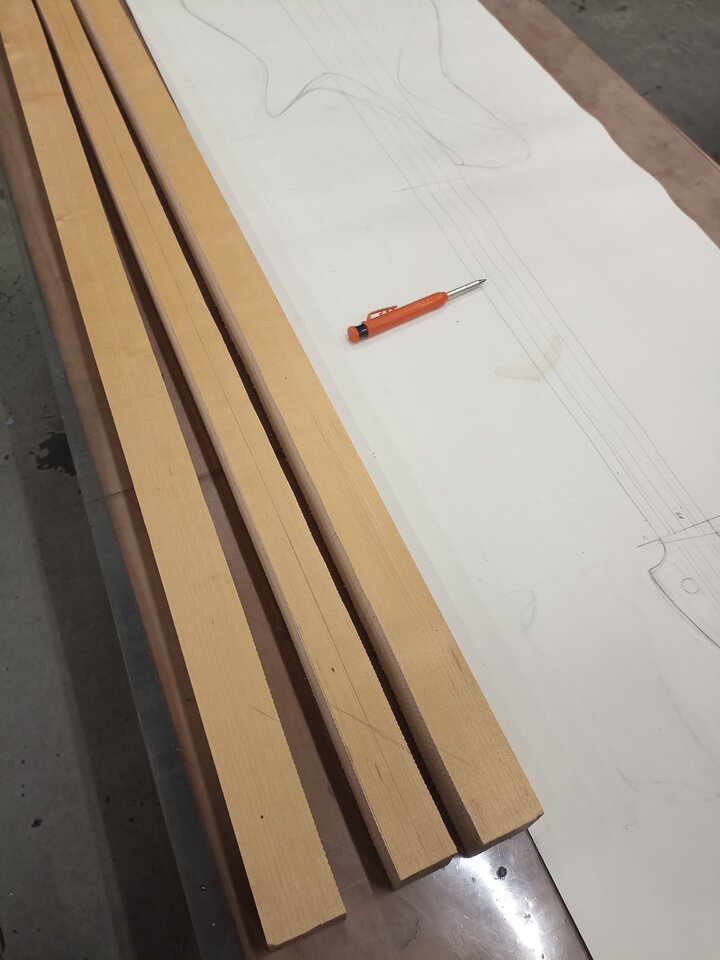

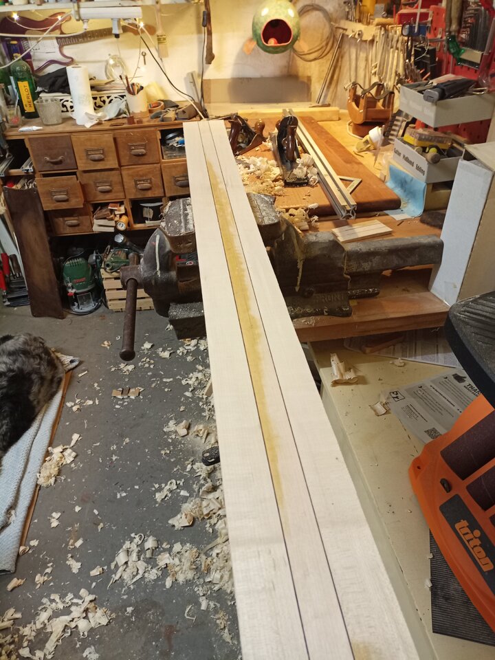

So, der nächsten Bau in Echtzeit.
Gestern und heute ein bisschen Zeit gehabt und den Halsrohling angefangen.
Auf 1,30 m exakt zu Hobel war schon ziemlich knifflig, hoffe es hat geklappt...
Reaktionen: claudio, ganje, bassilisk und 5 andere
  • #132
Bin ein wenig erleichtert, es sieht so aus als hätte alles geklappt. Das Furnier verläuft schön gerade, parallel und rechtwinklig, genaueres weiß ich dann wenn ich das Halsprofil heraus arbeite.

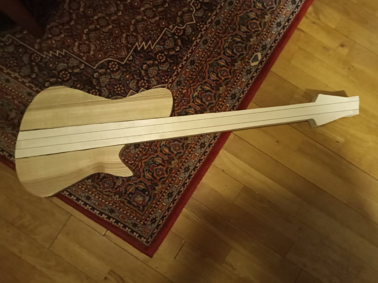

Headless war eine Option, tendiere aber mittlerweile wieder eher zur Kopfplatte.
Ansonsten ist der Plan, durchgehender Hals, 35" 5 Saiter.
Reaktionen: Bassphalanx
  • #135
Ich habe tatsächlich auch über gefächerte Bünde nachgedacht, bin mir aber noch nicht sicher.🤔
  • #137
Sehr schön.
Ja die Dänen, die denke mit und habe schon mal das Loch an der Passen Stelle vorgesehen 👍
Reaktionen: seppblind, Hesi und bassilisk
  • #138
Ich möchte ja eigentlich ein dunkles Deckholz (müsste Nuss sein!? sind alte Regalbretter) verwenden. Wo ich aber jetzt das bisherige Ergebnis sehr, bin ich mir nicht mehr so sicher.🤔 Muss sagen gefällt mir schon sehr gut so wie es ist.
Reaktionen: claudio, ganje, Bassphalanx und 5 andere
  • #140
Ich hab die Hardware mit Alkohol gereinigt und sie dann frei hängend in dem mit normalen Apfelessig gefüllten Topf platziert(Boden bedeckt).
Ich habe außerdem darauf geachtet das sich die Teilnehmer gegenseitig nicht berühren und natürlich auch keinen direkten Kontakt mit dem Essig haben.
Dann das ganze abgedeckt und die Dämpfen wirken lassen, die genaue Zeit weiß ich leider nicht mehr, habe zwischendurch immer mal nachgeschaut und bei dem gewünschten Alterungsgrad rausgenommen.
Um die Reaktion zu stoppen sollte man die Teile mit Wasser abspülen und den puderigen Belag mit einem Tuch abreiben.
Wenn noch Unregelmäßigkeiten vorhanden sind nochmal wiederholen.
