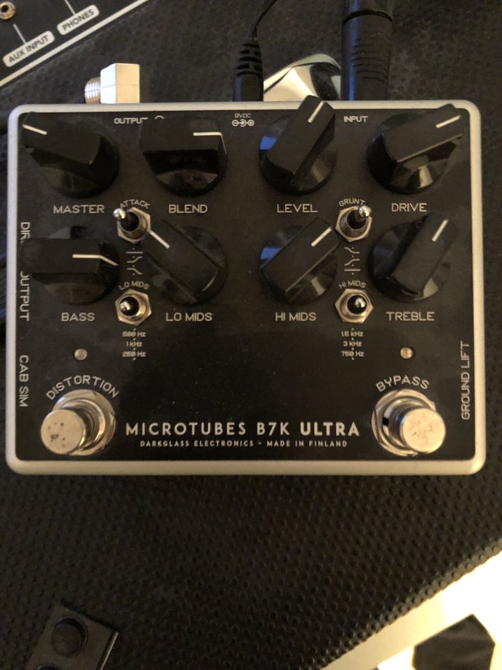

Zum "distorten" habe ich ein Darkglass B7K Ultra V2 mit folgenden EInstellungen parat:
Die Einstellung kommt mir extrem höhenlastig vor: Attack auf Boost, 3KHz angehoben, Treble angehoben und dazu noch der Höhenboost (2,8 KHz) am Bass, das muß doch scheppern ohne Ende.
Dazu Bässe angehoben (und Grunt abgesenkt?) und dagegen die für die Durchsetzung wichtigen Hochmitten bei 1KHz abgesenkt?
Blend würde ich erstmal auf max. 12 Uhr zurücknehmen.
Wie bist du auf diese Einstellung gekommen? Und wie sieht die restliche Signalkette aus (weitere Effekte, Amp, Box)?

Ich werde deine Einstellungen mal ausprobieren! Und ja meine jetzigen sind auch sehr höhenlastig. Aber die Saiten knarren auch bei G# viel zu sehr mit der 127er.

Der Sound im Video ist ziemliches Hochmittengefurze. Das würde ich beim Darkglass unterhalb der 3khz suchen. In meiner Welt sind 3khz schon Höhen, die 1.5khz eigentlich auch schon, aber das wäre eher die Schalterstellung, mit der ich da anfangen würde. Das furzige am Sound ist Verzerrung, die genau in dem Bereich stattfindet. Da muß man dem Affen schon ein bischen Zucker geben, Gain schön weit auf, vor dem Gain diese Frequenzen ein bischen zu sehr boosten und harter Anschlag, wenn die Finger es nicht bringen mit dem Pick. Pickupmäßig würde ich es mit einem stegnahen Humbucker versuchen. Den oberen Frequenzbereich bekomm ich damit hin, das Fundament kackt mir dabei ab, dazu bräuchte ich wahrscheinlich wirklich die besondern Möglichkeiten der Dingwalls.

Das ist dann nicht mehr ganz so einfach. Ich vermute mal, daß der Sound im Video über mehrere Spuren mit unterschiedlicher Bearbeitung erzeugt wurden (Frequenz-Split). Ordentlich Kompression ist auf jeden Fall mit dabei (BTW, hast du dich schon für einen Kompressor entschieden, nachdem du letztens nachgefragt hattest?).
Wenn man live über einen Kanal so was machen will, braucht man z.B. ein Darkglass X/X7 oder noch besser einen Schalltechnik_04 Omnilooper plus die entsprechenden Effekte. Der Kollege @Ens hat kürzlich ein kleines Video dazu gemacht.
Mein Amp hat zwar auch noch einen Preamp aber da sind Bass/Treble/Mid alle auf 5/10 weil ich das Signal von meinem Darkglass Pedal nicht so groß mit dem Pre-Amp vermischen will.
Um welchen Amp und welche Box handelt es sich denn genau. "Vermischen" tun sich die Signale zwangsläufig, wenn du aus dem DG in den Preamp deines Amps gehst. Zum Probieren würde ich auch immer nur an einem Equalizer spielen also entweder am Bass oder am DG oder am Amp und den Rest jeweils neutral stellen.
Nochmal konkret für den Sound würde weniger Bass anheben, dafür natürlich Grunt auf neutral oder boost, Tiefmitten (250-500 Hz) etwas absenken und Hochmitten (800-1500Hz) anheben. Höhen (also alles über 3KHz) neutral oder nur leicht anheben. Die genauen Frequenzen muß man natürlich im Bandkontext ermitteln.
