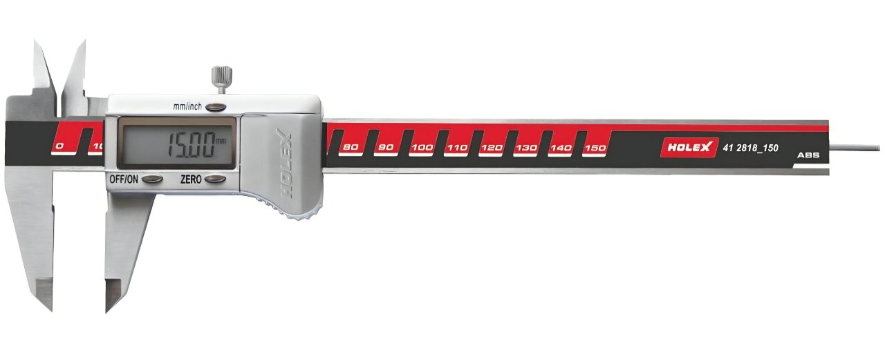

Ja allerdings. Das empfinde ich auch so. Ich hab meine "Messmethode" mehrfach erläutert: Lineal mit 0,5mm Einteilung und immer Oberkante Bundstäbchen bis Unterkante Saite.
Das ist dann schon die eher "ungenaue" Meßmethode. Je nach Blickwinkel wäre der Wert etwas anders (Parallaxenfehler). Und die Einteilung ist zu grob, da schätzt man zuviel.
Aber ausreichen würde sie schon, wenn man nicht die Flöhe husten hören sollte. 😂
Ich benutze einen digitalen Meßschieber, messe Bundhöhe zu Oberseite der Saite und ziehe die Dicke der Saite an. (Bei der A-Saite am einfachsten, da relativ genau 2mm bei einer 80er Saite). Messgenauigkeit 0,01mm und die Zahl wird leserlich für Ü50-Augen angezeigt. 🥸
Ich messe auch nur die A-Saite, wenn ich die Höhe kontrollieren möchte, da ich alle anderen Saiten für mich homogen untereinander anpasse.
