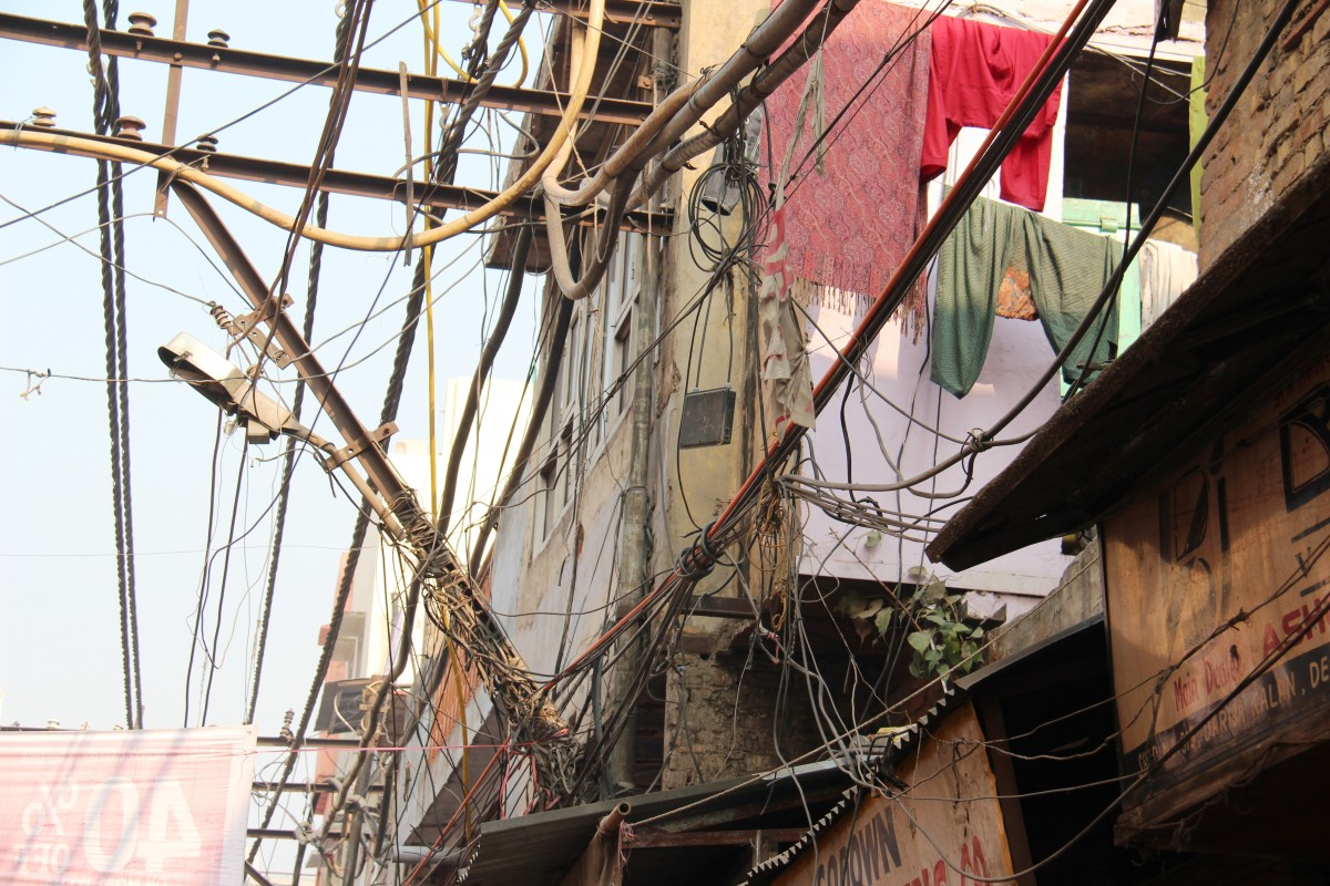

Du könntest dich auch an indischen gepflogenheiten
orientiern und die audiokabel einfach nach außen
führen, und zwei löcher in der außenwand bohren -
eines bei deiner und eines bei der anderen wohnung -
ruckzuck-feddich.
ruckzuck-feddich.
für diesen Stil reicht es nach GB zu gucken... die Häuser dort werden durch die draußen angebrachten Kabel zusammengehalten. Wie ein Exoskelett.
