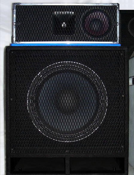

Was jetzt noch echt cool wäre -
die kleine box müsste für den transport
in die große versenkbar sein !!!
Verdammt, irgend sowas, genau...:great:
Nicht versenkbar, aber verstaubar - wie man sowas lösen kann, zeigen ja die PA-Hersteller, bspw. FBT mit der Vertus-Reihe. Sowas ähnliches hatte ich mir auch schon mal überlegt, nur - ich brauch's eigentlich gar nicht … :o)
Reaktionen: Ray Mahogany und seppblind
