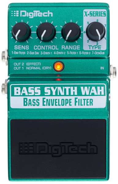

Mit einigen Autowahs (z.B. Digitech Bass Synth) bekommt man ja ein sehr schönes "Wwwwuuoooooooaaaaaa" oder "JJjjjooooooooooiii" raus.
Natürlich ist die Ansprache relativ träge und sehr laufzeit-abhängig.
Wenn ich aber das ganze modulieren lassen will, könnte ich das ganze noch mit einem Delay machen.
Hat sich da jemand von euch damit auseinandergesetzt?

Danke für eure Tipps, da sind ja einige irre Treter dabei.
Aber da man natürlich zuerst versucht einen Sound mit vorhandenen Equipment herauszukitzeln, habe ich mich gestern mit meinem 10 Jahre alten Digitech Bass Synth herumgespielt.
Normalerweise verwende ich ihn eher als Envelope Filter.
Aber der Kleine kann auch schön "Muuuuuuuuuaaaaaahhhhhh", also der Envelopefilter macht auf.
Am besten hat mir die Einstellung Type3, Sense 9Uhr, Control 3Uhr, Range 3Uhr gefallen.
Da setzt ein schöner Lopass ein, der sich schön aufbaut und wieder abschwillt.
Es ist zwar dann noch kein klassischer Dubstep-Wobble da er dafür doch noch zu träge ist, aber die Richtung stimmt schon mal.
Vielleicht kann ich auch noch die Zeit zurechtrücken für ein wenig schnellere Sachen.
Für Legato-Töne passt es aber sehr gut.
Durch schnelles An/Aus-Gestampfe bekommt man auch sehr coole Sachen hin.
Und das Beste: das Ding kostet beim Thomann momentan unglaubliche 35 Euro. Ich überlege mir echt, dass ich mir noch ein Backup hole.

Ich nutze das BassSynthWah von Digitech auch mit meiner Progband. Das Ding plus ein gegatetes Fuzz -> Gesichtsschmelze...
Auch so, taugt die Kiste prima für Synthifläche...
