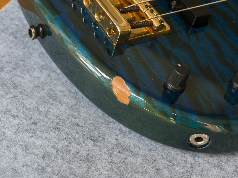

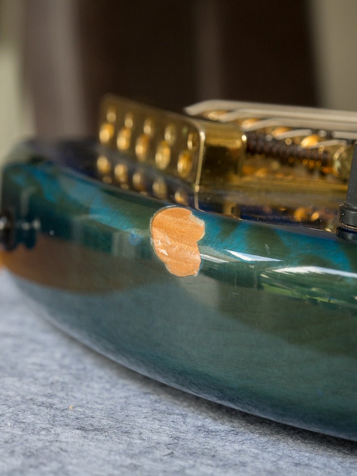

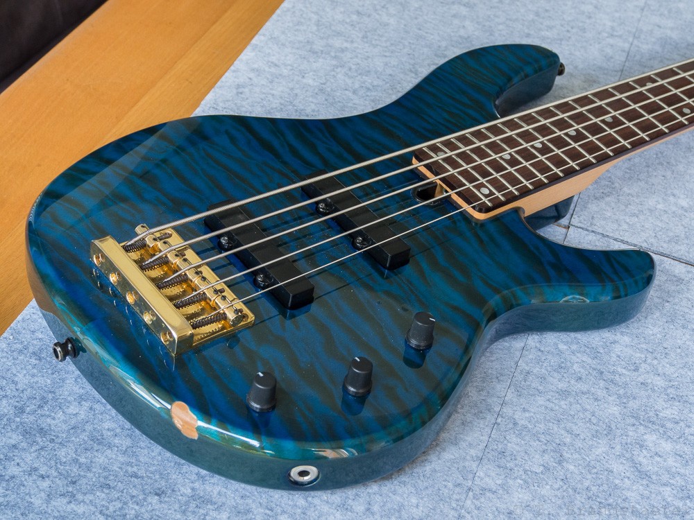

Mein alter BB hat 'ne Macke...seit gestern... Ist unserem Gitarristen passiert und war ihm mehr als unangenehm. Der hat quasi stehenden Fusses seinen Versicherungsmenschen angerufen und der braucht natürlich Fotos und einen Kostenvoranschlag. Fotos s.u.
Ich hab mal sogleich den Rüdiger Ziesemann kontaktiert, weil der eben auch mit "Krefeld" in der Nähe ist. Mal sehen was der sagt. Eine wirklich adäquate Reparatur stelle ich mir wg. "Photoflame" schwierig vor, deshalb, wenns preislich keinen allzu großen Unterschied macht, denke ich über eine Komplettlackierung, nix wildes, einfarbig, deckend, glänzend nach.
Mal abwarten, was der Rüdiger sagt. Aber lassen, werde ich das keinesfalls.

Wenn ich die Preise von Matti richtig im Kopf habe, dann wird bei Komplettlackierung die Versicherung aber ganz schön große Krokodilstränen weinen, da wird was zwischen einem mittleren dreistelligen bis zum vierstelligen Betrag rauskommen, und so viel ist der Bass mit Sicherheit nicht wert, oder? Mit aufgedrucktem Flame-Maple-Effekt kann der ja kaum oberhalb der Mittelklasse sein, wohl eher darunter.
Außerdem würde ich, ob die Versicherung zahlt oder nicht, den Bass so lassen, zumindest ich mag Instrumente die Geschichten erlebt haben. ^^

Ab damit nach Walter Kraushaar... der macht Dir auf Wunsch auch ein echtes Flamed Maple Furnier drauf...
Aber so oder so wird es wohl den Restwert des Basses übersteigen, wenn es eine komplette Lackierung werden soll.
Walter hat vielleicht eine coole Idee, wie man das lacktechnisch an der Stelle reparieren könnte. Er sitzt ja in Dürboslahr bei Aachen.

ich fände es schade um die sehr originelle lackierung. ist schon ein eigenständiges design.
würde ich in der nähe wohnen, würde ich mich ziemlich versucht fühlen.
mit einer kombination aus künstlerfarben, metallic-nagellack, anschliessendem fill aus cyanoacrylat und erfahrung im umgang mit diesen materialien würde man das vermutlich so restaurieren können, dass es nur noch aus kürzester distanz erkennbar wäre.

Ich warte jetzt erst einmal, was Rüdiger Ziesemann sagt. Wie vermutet, wird sich die Photoflamedecke nicht so wieder herstellen lassen. Ich muss mal sehen...
Der Geldwert des Basses spielt dabei für mich nicht so eine große Rolle. Ich mag diesen Bass, spiele ihn gerne und erklingt gut, auch wenn er damals nur ca. 600-700,- DM gekostet hat und die Macke ärgert mich schon sehr...
Von daher möchte ich das so gut wie möglich behoben haben.

Schau einfach mal auf Walters Webseite, was der so hinzaubert... (www.kraushaar-gitarren.de)
Wer Kopfplattenbrüche so lackieren kann, dass man nix mehr sieht, der sollte das wohl auch hinbekomen.
dochdoch. eine frage von geduld und können. wenn der kraushaar in deiner nähe ist, hinbringen.

das abgeplatzte teil muss ja noch irgendwo rumliegen, das zerrspringt ja nicht wie sicherheitsglas in tausend stücke, oder? wenn das noch zu retten ist (also der abgeplatzte teil) würd ich es einfach wieder drauf kleben.

Wie kollege lordbasstard oben schrub würde ich zuerst
das lackstückchen suchen, finden u dann aufkleben.
Eine neulackierung scheint mir echt zu viel des guten.
Genau.
Ich würde mit dem bass in ein farbengeschäft gehn, mir die passende
blau-schwarz-tönung suchen und gut is (kosten ca 10.- €) :)

das mit dem aufkleben des reststücks ist natürlich schon eine gute idee, wenn es nicht zu fragmentiert ist.
das mit den künstlerfarben ist in diesem fall wohl eher schwierig, da die originallacke ja metallic sind. hingegen sind solche farbtöne relativ häufig bei nagellacken anzutreffen. allerdings zum auftragen nicht unbedingt den vorhandenen nagellackpinsel verwenden, sondern einen mit feiner spitze.....
da es danach aber bestimmt noch eine vertiefung an der ausbruchstelle geben dürfte, empfiehlt sich danach ein fill mit sekundenkleber mit anschliessendem planschleifen und polieren. da muss man nachher wirklich von ganz nah ran, um das überhaupt noch zu bemerken....
