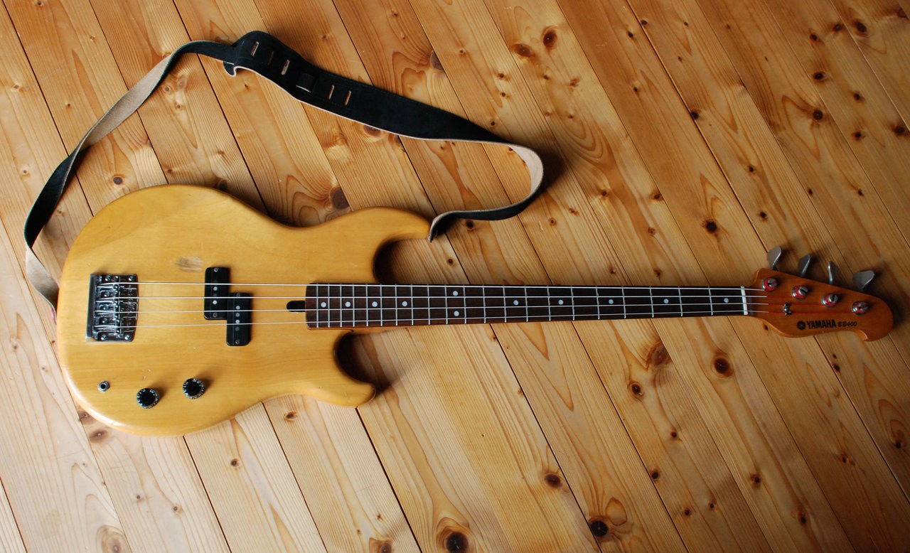

BB-400- bolt-on, framed rev P
... gab's auch ohne "framed":
Reaktionen: fmm
  • #2.852
Wenn ich den so sehe, kann mir jemand was zum Unterschied zwischen BB 300 und BB 400 sagen?
mein 300er ist nämlich genau so ausgestattet, hergestellt wurden ja auch beide in Japan und Taiwan.
coole Liste!
Der 400er hat einen Erlebody, der 300er ist, man möge mich korrigieren, aus Nato (meist deckend lackiert).

  • #2.854
Und die Brücke ist beim 400er massiv, wogegen der 300er einen einfachen Blechwinkel hat.
