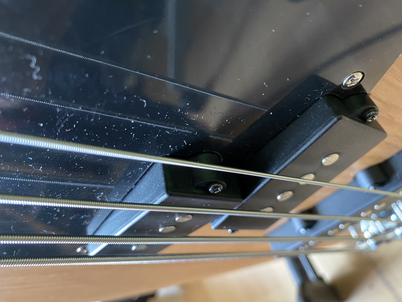

Heute ist mir ein BB234 zugelaufen. Der ist neu, kam heute per Post. Mir ist aufgefallen, dass der vordere Tonabnehmer sehr schief sitzt.Und jetzt die vielleicht doofe Frage: Muss das beim BB so? Ist das für den Klang irgendwie wichtig? Es klingt nicht schecht, jedoch stört es beim spielen, da das Tonabnehmer-Gehäuse stellenweise fast an die Seite kommt.
Hier die Fotos:
Falls das nicht so sein muss: Was wäre denn etwa eine gute Höhe für den vorderen Tonabnehmer? Ich weiss, das man das nicht ganz genau sagen kann, aber ein Anhaltspunkt wäre toll :-)

ich habe ca. 6mm Abstand zur E-Saite allerdings sind das andere PU
schraub doch den PU in der Mitte einfach etwas weiter runter.
Wenn dir dann Saiten A und D im Vergleich zu E und G zu leise erscheinen dann den PU insgesamt weiter runter.

Hat super geklappt, dankeschön! :-)
Ich habe gerade keine Waage zur Hand, werde das aber gerne nachliefern, sobald ich einer Waage über den Weg laufe. Schwer ist er für mein Verständnis nicht, so könnte das mit den 3.8 schon hinkommen.

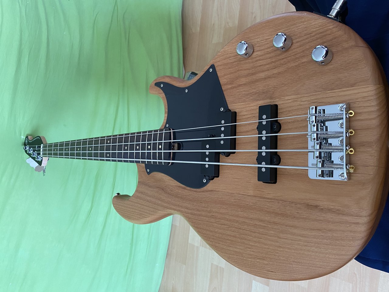

So, da das Pickup-Problem nun gelöst ist:
Hier ist der zugelaufene:
Weis jemand von euch, wo ich ein anderes Pickguard für den BB234 herbekommen könnte?

Ich krieg das Bild gerade nicht hochkant hier rein, aber es gibt ja immerhin einen Eindruck.
Das dreischichtig schwarz/creme/schwarze vom BB434 hat Yamaha auf Lager, kann ich ordern. Einschichtig weiß hat Lieferzeit.
