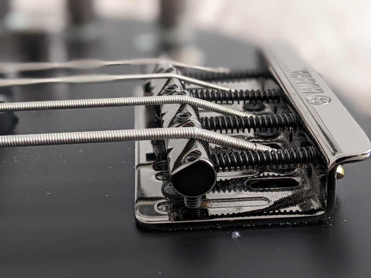

  • #3.351
Gelegentlich hab ich die Saiten String_Through auf den Bass gespannt. Einen Unterschied konnte ich auch auf Aufnahmen nicht hören. Allerdings hinterlässt der veränderte Winkel einen bleibenden Knicks auf den Saiten, was eine Weiterverwendung der Saiten auf einem anderen Bass schwierig macht.
Was für meine Ohren eine klare Klangveränderung verursacht, ist das umdrehen der Böckchen von den Saitenreitern. Der Sound wird etwas härter und impulsiver, oder so.
Bei den Fünfsaitern der 700er und Pro Serie ist das Böcken unter der H Saite von Werk aus gedreht. Bei der G Saite kann es für die Einstellung der Intonation etwas knapp werden.
Wusste gar nicht das man die Reiter umdrehen kann.
Vielen Dank für die Info.
Reaktionen: fmm
