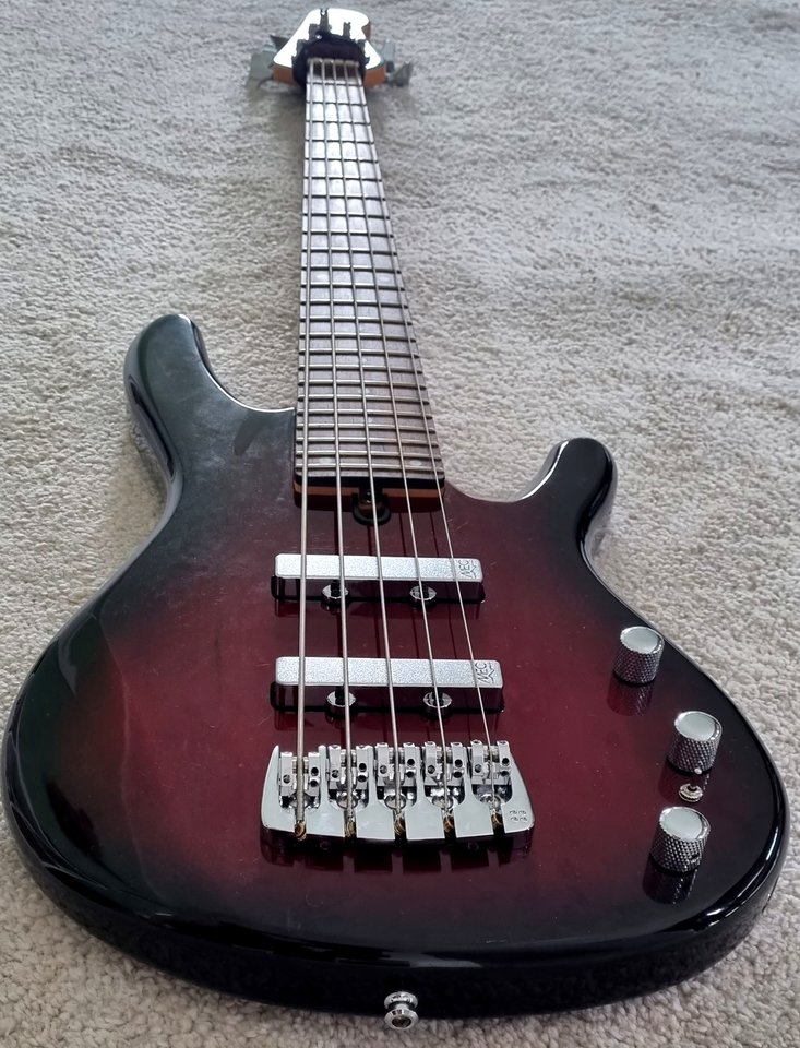

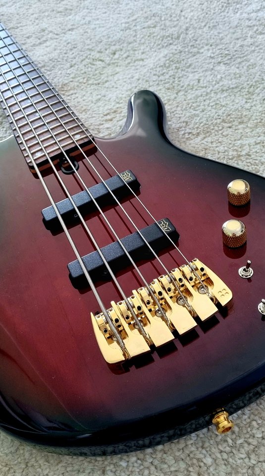

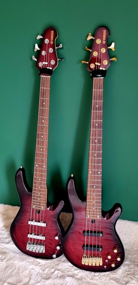

Die Endausbaustufe meiner BB405 und BB605 ist wohl erreicht und ich bin damit recht glücklich...
BB405 Upgrade: Aktive MECs, Onboard-NE_04, Sandberg Brücke.
BB605 Upgrade: Aktive MECs, Onboard-NE_04, passive Tonblende, Sandberg Brücke.
Aus guten Günstig-Bässen sind sehr gute Mittelklasse-Bässe geworden. Ausgewogen, klar und definiert, durchsetzungsstark, flexibel, top Bespielbarkeit, usw...
Haben sich wirklich gelohnt, die Umbauten. :) Tolle Bässe!!!
Der BB405 ist EADGC besaitet, der BB605 ist HEADG besaitet. Beides klingt prima und funktioniert perfekt...

  • #3.379
Haben sich wirklich gelohnt, die Umbauten. :-) Tolle Bässe!!!
Top :)
