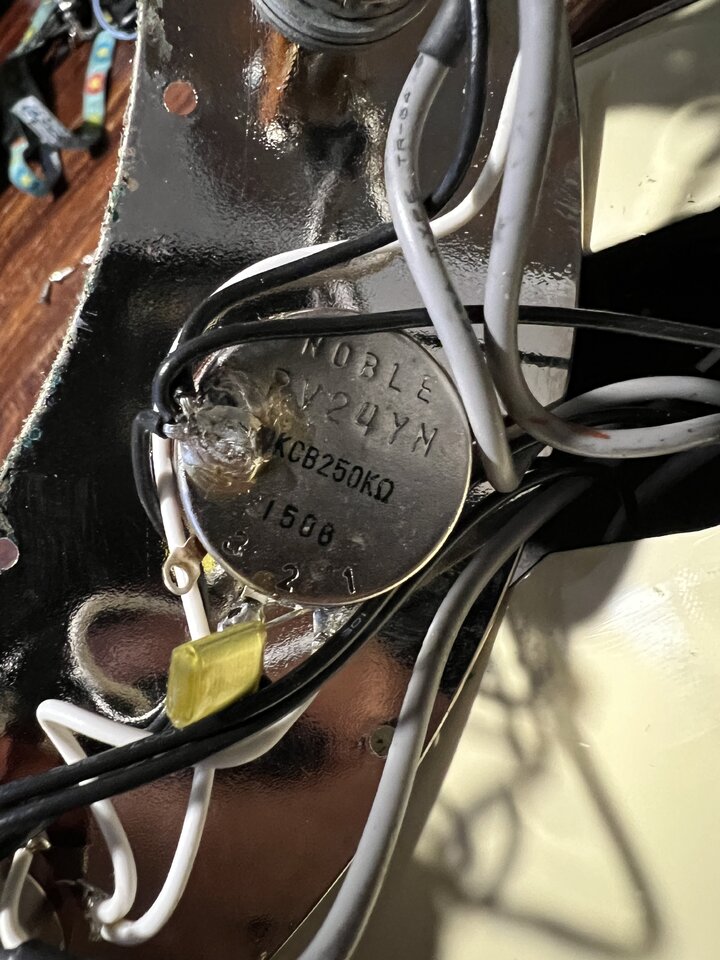

Jupp. Da habt ihr wohl recht. Da steht ein „B“ drauf. Dann besorge ich mal eins mit „A“. Danke Euch!

Jawoll!! Habe gerade ein logarithmisches Poti eingebaut (ein Hoch auf den lokalen, gut sortierten Musikalienhändler, der in diversen Schubladen ALLES hat!) und jetzt ist es perfekt. Regelt über den kompletten Regelweg! Danke nochmal an die Tippgeber!
Ist mir ein Rätsel, warum Yamaha bei einem ansonsten so perfekten, gut durchdachten und damals ja auch sehr teurem Instrument ein (auch objektiv betrachtet) schlichtweg falsches Poti verbaut… Naja, ist ja schnell geändert…

Dann hätte ich da auch mal ne Frage zum Ton Poti von meinem BB 424, Baujahr müsste 2010 sein.
Die Elektrik ist so viel ich weiß original, ich hab leider keine Bilder und der Bass ist gerade im Proberaum.
Das „Problem“: Das Poti regelt in der Mitte. Das kenn ich so nicht, aber es funktioniert einwandfrei und es stört mich nicht. Also: Regelweg 0 bis 10, 0 zu, 10 offen. Von 0 bis 4 passiert praktisch nichts. Von 4 bis 7 wird geregelt, darüber passiert wieder nichts mehr.
Es kann gut genug geregelt werden, weil es gut ablesbar ist, sahnig läuft und wozu hat man Ohren?
Also eigentlich reine Neugierde, werde das wohl eher nicht umbauen. Was könnte die Ursache sein?
Warum auch immer hat Yamaha hier die "richtigen" A250K verbaut - aber auch die sollten sich nicht so verhalten. Check mal, ob das Poti richtig sitzt und alle Kontakte frei stehen und nicht an der Fräsung anliegen.
