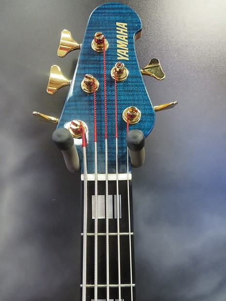

Hallo 4enima,
schöner Bass, aber kein BB-NE1.
Der erste BBNE hat auch schon die gespaltenen Blockinlays, eine stark gemaßerte Decke (quilted oder flamed maple) und z.T. die Unterschrift des Meisters auf der Kopfplatte. Der Preis ist schwierig. Vielleicht 500-700€ würde ich schätzen - bin da aber kein Experte.
LG Chris
die sind nicht wirklich gespalten, das Material ist Abalone (beim BB-N5A Mother-of-pearl), und das hat sowohl einen bunten Schimmer, als auch solche Linienstrukturen, die im Fall des BBNE wie schwarze Streifen aussehen. Das wirkt auf einem Ebenholzgriffbrett vermutlich so, als gäbe es mehrere Segmente.

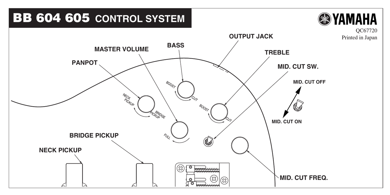

Ein TRBX 504 ist mit einem BB 604 nicht zu vergleichen. Der TRBX hat einen Mahagoni-Korpus, der BB einen aus Erle, die PUs beim 504 sind Humbucker, beim 604 sind es Single Coils ( wobei ich auch schon gelesen habe, dass es Humbucker im SC-Format sein sollen ).
Und die Elektroniken sind unterschiedlich. Der TRBX hat eine 3-Band-Klangregelung und kann auch passiv gespielt werden.
Der BB hat eine 2-Band-Klangregelung zu der ein Mittenscoop zugeschaltet werden kann. Je weiter der dazugehörige Regler aufgedreht wird, desto mehr werden die Mitten abgesenkt. Und er kann nicht passiv gespielt werden.
Reaktionen: LovinRomance
  • #1.912
Ist nicht die Absenkung fest und man stellt nur die Frequenz von tief nach hoch ein?
  • #1.913
So wird es wohl sein.
Auf jeden Fall erhält man bei voll aufgedrehtem Poti einen sehr mittenarmen, hellen, drahtigen Ton. Als überzeugter Nicht-Slapper und Fingerspieler kann ich zwar mit dem Ton nicht viel anfangen, aber die Möglichkeit mit einem Dreh den Klangcharakter von mittig druckvoll bis drahtig einzustellen ist schon nicht so häufig anzutreffen.
  • #1.914
So sieht das aus:

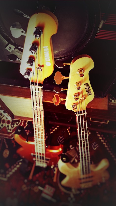

Hallo BroadBasser...
eine Frage zu meinem BB414...
vorerst muss ich sagen, ich danke Nymi heute noch, dass er mir damals eben diesen jenen als meinen ersten "richtigen" Bass empfohlen hat..
aber ich hab derzeit (eigentlich schon immer) ein Problem..
zu Hause ist der Bass ein Traum... egal ob über die weissen Apfel-Dinger, AKG, Trace, oder sonst was...
fett, knackig, punchig, super!!
selbst mein (sehr erfahrener) Basslehrer war immer begeistert von dem Sound..
ABER bisher konnte ich in keiner Band, in keinem Proberaum einen durchsetzungsfähigen Sound hinlegen (zumindest nicht so wie ich es will)
Problem: ich bin IMMER zu bassig...
zB: mit Roland Cube 100: Bässe weit- und Tiefmitten zurückgedreht.. Hochmitten etwas hoch, Höhen auch rauf...
(mit anderem Amps ähnlich)
während des Spielens dann meist noch auf den Bridge-Jott gestellt...
dann war es halbwegs erträglich...
bei meinen standard, lieblings Einstellungen (alle EQ auf ca. 12:00) und beide PUs an oder nur den P ist es quasi nicht möglich ordentlich in einer Band zu spielen...
egal ob in einem kleinem (falsch gedämmten) Keller mit niedriger Decke (da war´s am schlimmsten)
im ordentlichen 50m² Proberaum mit 4-5m Raumhöhre... im sehr gut klingenden kleinem Proberaum...
mit:
Roland Cube 100
H&K BB400
Trace Elliot GP12 SMX-15"
(Vollröhre steht noch aus)
Trace 410, Trace 415; beide in Combo
EV 215
ich spiele Fingerstyle..
ich wechsle dann immer entnervt auf meinen BB Standard, bei dem die Sache genau umgekehrt läuft (im Proberaum meist sehr schön und "edel"... daheim seehr nüchtern und extrem Fehleraufdeckend)
hat irgendjemand eine Idee wo man da ansetzten kann?
achja, in letzter Zeit slappe ich auch ein wenig herum.. das kommt auf dem BB414 auch nicht so toll.. (auch trocken nicht) wie beim BB Standard oder meinen anderen Bässen...
Bitte, Danke lg stefan :o)
Hier ein Bild der genannten Bässe...
2xyams_k-jpg.85642
