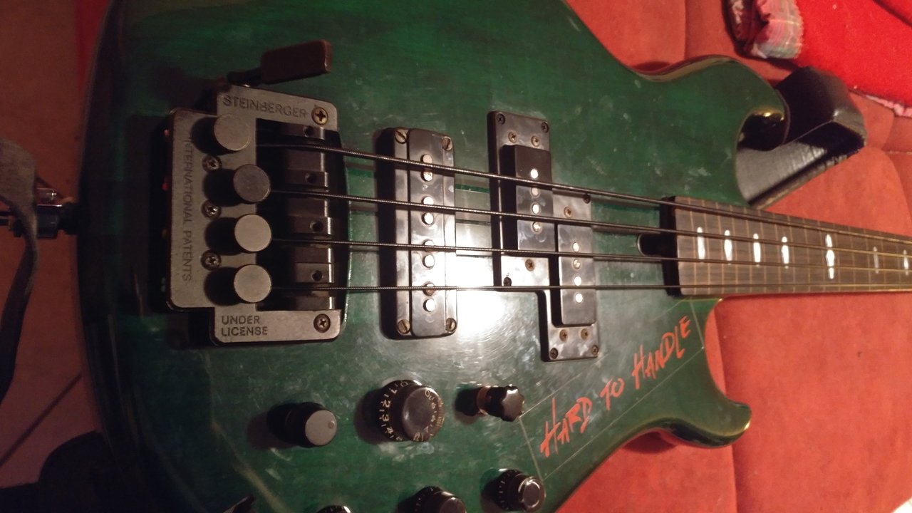

Das kann ich bestätigen. Auch ich hab einen dunkelgrünen BB1200S. Leider tut er gerade nichts mehr. Aber bis vor ein paar Wochen war der über die Jahre immer besser geworden.
Ich habe ihn damals Ende der siebziger, gleich nach dem Kauf von einem Gitarrenbauer umbauen lassen. Seit dem hat er auch einen Stegpickup. Später habe ich ihm noch eine Steinberg Bridge spendiert, die einen D-tune für die E-Saite hat. Aber jetzt schweigt er. An der Batterie liegt's nicht
