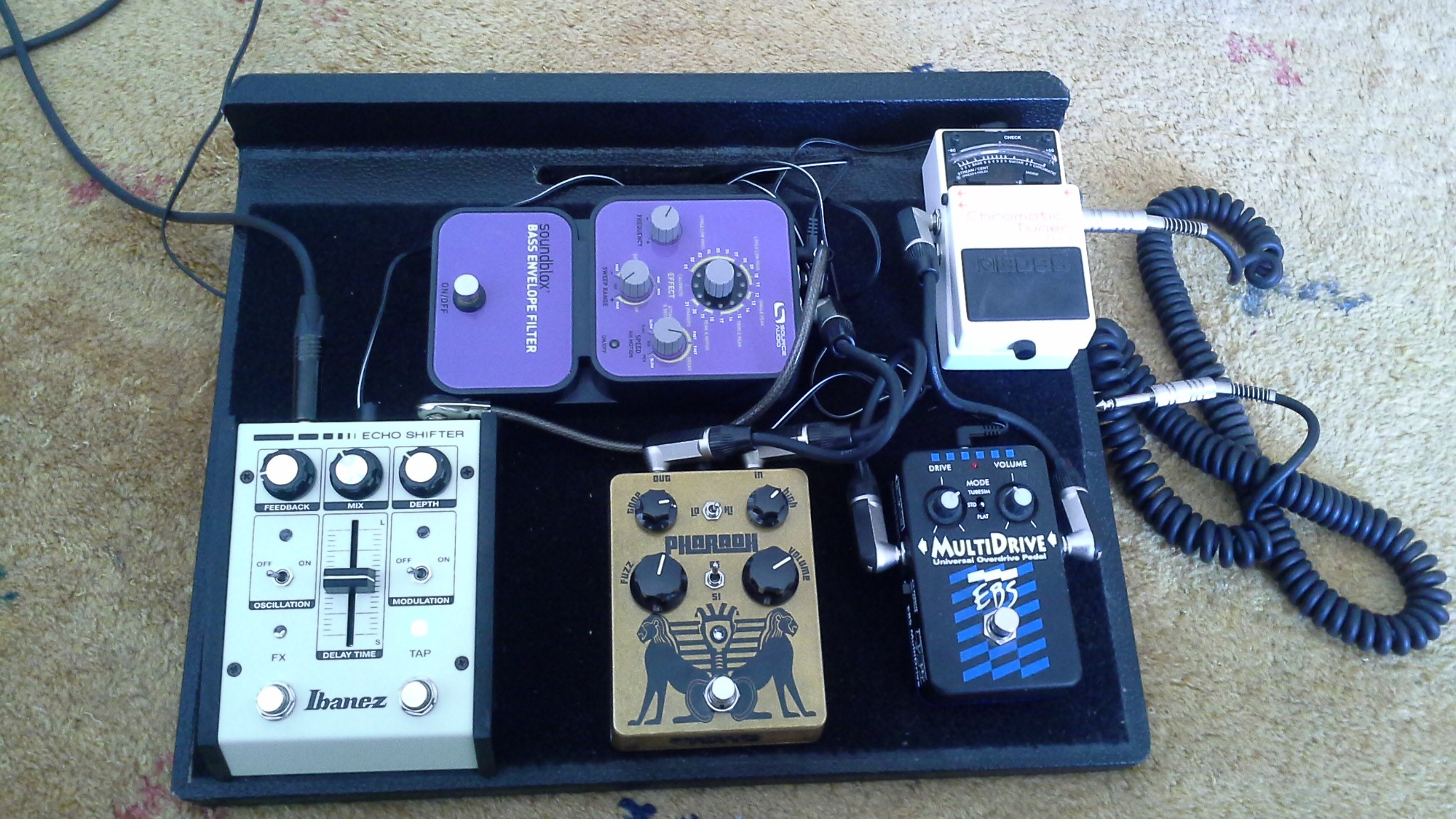

Hier mal mein Board in seinem Jetztzustand:
TU3 > MultiDrive > Pharaoh > Bass Envelope Filter > Echo Shifter
Macht Laune, das Teil!

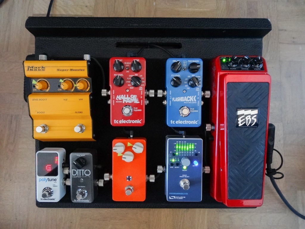

So sieht es hier bei mir aus. :)

Schön aufgeräumt und alles! Nice! Was ist das orangene Teil ?
Dankeschön! :)
Das ist ein MAD Professor Sweet Honey Overdrive Clone. Funktioniert auch ganz gut am Bass, muss aber irgendwann was anderem weichen. :)

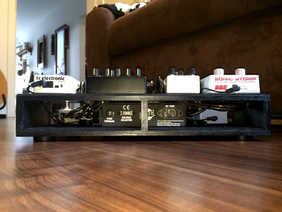

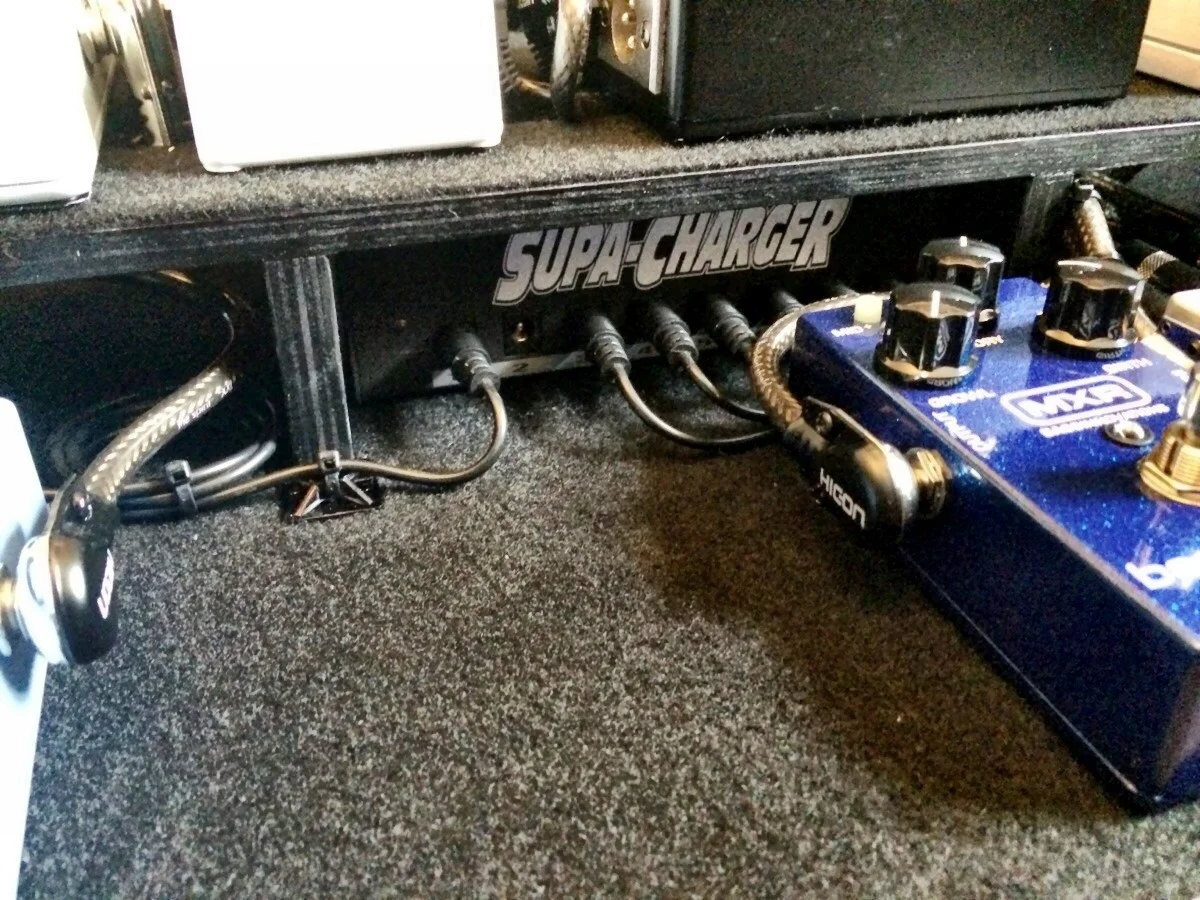

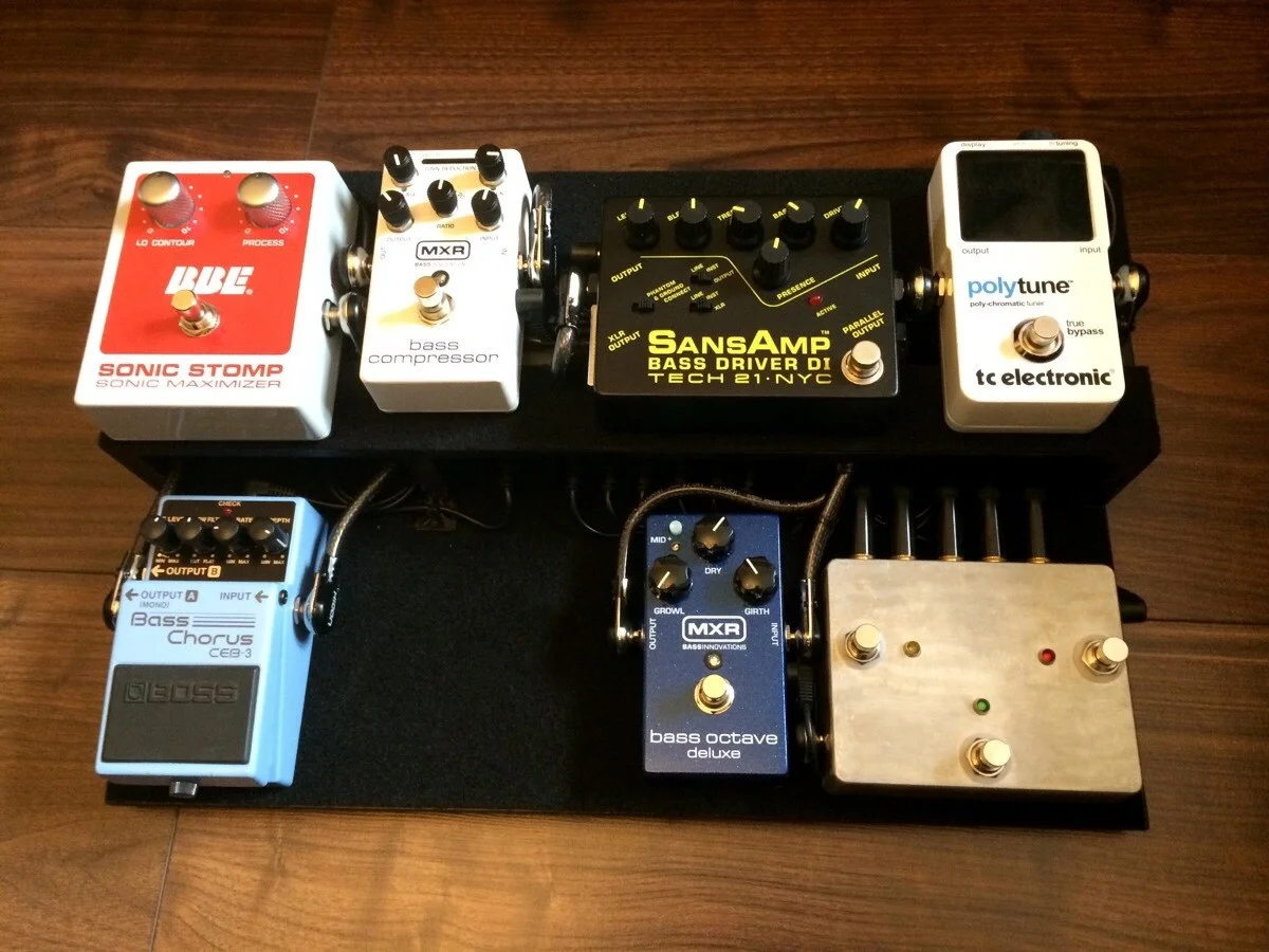

So, nun hab ich es auch endlich geschafft mein Board fertig zu stellen... fast zumindest! Ein Slot ist ja noch frei, der gefüllt werden will!
Signallauf sieht wir folgt aus:
Bass -> Looper -> MXR* Bass Comp -> BBE Sonic Maximizer -> Amp
Der TC Polytune wird über die A/B-Schaltung des Loopers angesteuert und liegt somit nicht im Signalpfad. Im 1. Loop hängen dann der MXR* Bass Octave und dahinter der SansAmp. Im 2. Loop soll in den freien Slot noch ein Darkglass* VMT oder ähnliches und von dort geht's in den Boss* CEB-3.
Als Netzteil dient ein BBE Supacharger, verkabelt wurde alles mit Sommer Spirit XXL.
Das war's! :D

Schön gebaut! :bier:
Aber irgendwie begreife ich etwas grad nicht so richtig... Oktaver und SansAmp in einem Loop? Für mich würde es eher Sinn machen, den SansAmp so zu platzieren, dass er im Falle der Fälle auch noch als DI gebraucht werden kann. Weiter brauchen solch gute Effekte wie der MXR* BOD doch nicht wirklich einen Looper, zumal das Gerät noch am Platz ist der am besten zu erreichen ist.
  • #199
Gefühlsmässig hätte ich den Sansamp auch nach vorne gesetzt um live den Preamp nutzen zu können.
  • #200
Oder ans Ende der Kette, da wo sonst der Amp wäre ... es sei den, das Gerät wird nur als Zerre benutzt ... kann man natürlich auch machen ...
