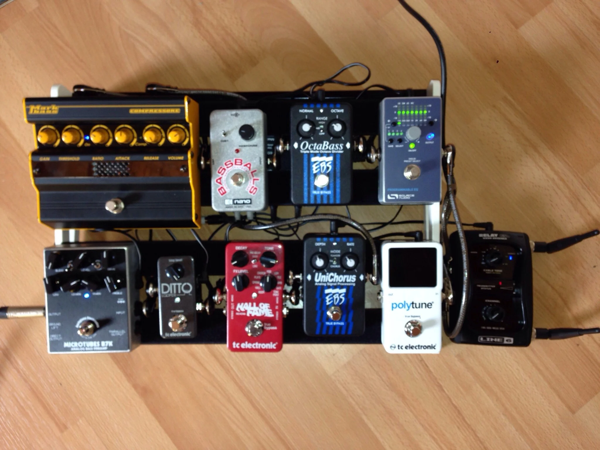

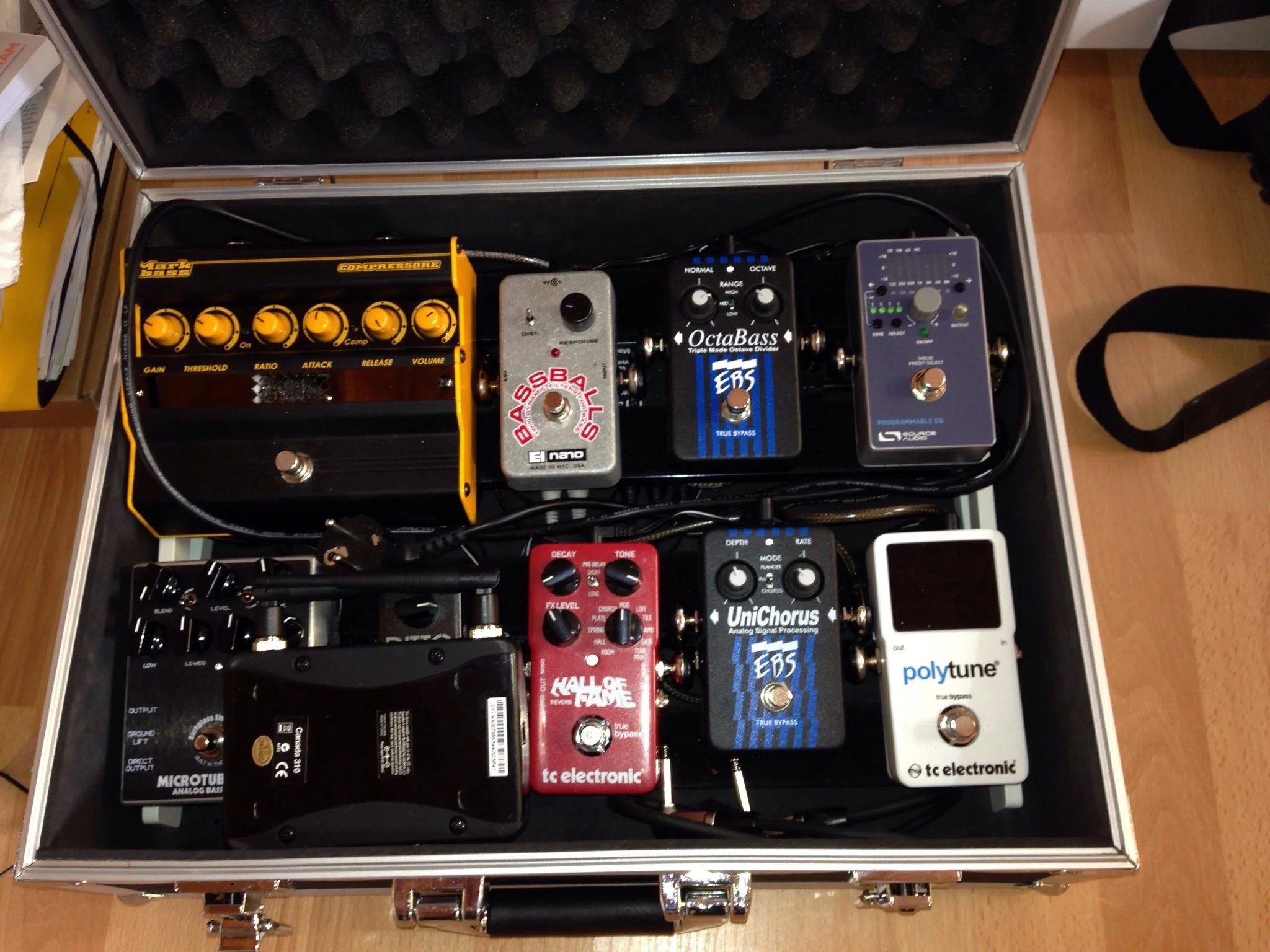

Mein aktuelles Board:
Etwas langweilig, aber alles drauf was man so braucht...
Unten am Board sind zwei Cioks Big John Link befestigt und "verlinkt"... die Funke wird auch darüber gefüttert... funktioniert gut... der Comp und die Funke sind Großverbraucher... der Comp auch noch in 12V... Spannung kann man beim Big John je Ausgangspaar regeln und hohen Strom bekommt man über einen Paralleladapter (addiert die Ströme von 2 Ausgängen).
Den B7K hab ich am Wochenende als DI Box eingesetzt, deshalb hängt der Ditto davor (zur Zeit aber eigentlich egal, weil ich den Looper aktuell nur bei unverzerrten Nummern einsetze... DI in diesem Fall "always on", Effekt bei Bedarf über den Blend Regler...
Den EQ verwende ich zur Zeit eigentlich nur zur Lautstärkeangleichung des Fretless an den Bundbass...
Den Bassballs verwende ich zur Zeit nicht, aber der macht soviel SBass, der bleibt erstmal drauf...
Der Tuner fungiert auch als Mute...
Ach ja: das Board misst gerade mal 30 x 40 cm... Und ist mit einem Handgriff im Emma-Koffer verstaut...
Baustellen:
- eigentlich wollte ich die Funke auch auf das Board klatschen... aber ein größeres Board will ich nicht... Muss mich mal mit Kompressoren beschäftigen: der Markbass* ist ok, aber irgendwie hängt mein Herz nicht dran... Wenn ich den aber durch einen Kleineren ersetzen könnte, wäre Platz...
- ich verwende die Funke mit zwei Sendern - das ist die schnellste Lösung für den Basswechsel... Allerdings muss ich dafür immer manuell am Empfangsteil den Kanal wechseln... gibt es da was Schickes zur Lösung?
- den DI Sound des Darkglass* find ich echt gut... Allerdings, wie gesagt, könnte ich ja mal ne Zerre vor dem Looper haben wollen... Also geht ja eigentlich nur A) Zerre vor den Ditto, zusätzliche DI Box (ev. Würde ich dann ja auf den B3K umsteigen), oder B ) zusätzliche Zerre...
Die Bands, mit denen ich unterwegs bin, haben meist für jedes Instrument 'nen eigenen Sender, die aber alle auf der gleichen Frequenz laufen. Dann musst du beim Wechsel nur den einen aus und den anderen einschalten. Es darf aber eben immer nur ein Sender an sein, ansonsten gibt's Funkstress! xx(
Die Kollegen haben dafür 'nen Backliner, der sich darum kümmert! :D

Als Compressor würde ich dir den MXR* empfehlen! Bin sehr zufrieden damit! Lässt sich sehr variabel einstellen, klingt sehr neutral und schön kompakt ist der auch!
Reaktionen: 4low
  • #244
Als Compressor würde ich dir den MXR empfehlen! Bin sehr zufrieden damit! Lässt sich sehr variabel einstellen, klingt sehr neutral und schön kompakt ist der auch!
Jo MXR* all the way, wenn es neutral, variabel und klein sein soll.
Reaktionen: 4low
  • #245
Jo MXR all the way, wenn es neutral, variabel und klein sein soll.
...oder Empress. Beim MXR* muss man ja auch noch die Klinken mit einberechnen. Gut...beim Reisverschluss-Prinzip spart man natürlich Platz. Aber Hochkant braucht der Empress nur etwas mehr als die kleinen Pedale...und dank Mix-Regler ist der Bypass Schalter nahezu überflüssig.

... der Backliner fehlt mir halt... wenn ich erst den einen Sender ausschalte, dann den Bass wechsle, dann den anderen Sender einschalte, und dann warte bis sich der Sender verbunden hat, verliere ich mehr Zeit (und hab v.a. mehr Fehlerpotential), als wenn ich nur den Bass wechsle und dann am Empfänger den Kanal wechsle ... muss man sich halt bücken - aber das soll ja auch gesund sei, wenn man's richtig macht |)
Men Ziel war, dass ich so schnell und flexibel von Fret- auf -Less und zurück wechseln kann, dass sich niemand bei der Erstellung der Setlist auch noch darüber einen Kopf machen muss... und Sänger (Ansage) sowie Drummer (Einzählen) sollen sich nicht auch noch darüber Gedanken machen müssen, ob der blöde Basser jetzt endlich auch aus dem Quark gekommen ist... den Anspruch habe ich an mich selbst...
Als Compressor würde ich dir den MXR empfehlen! ...
...oder Empress. ...
Danke, Jungs, für die Tips! V.a. den MXR werd ich mir demnächst mal anschauen...
Siehste: Board gezeigt und dafür gleich ein paar gute Anregungen bekommen...das nenn ich mal nen Win-Win Thread ! :D

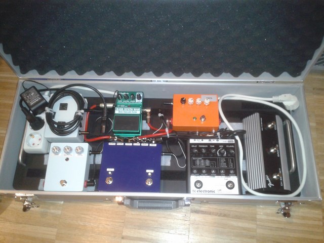

Ich hab´s nun auch mal geschafft ein Bild zu machen.
Die meisten Sachen auf dem "Board" sind selbstgebaut.
DIY or DIE

Wenn ich mir die Boards so anschaue, dann taucht der Digitech Bass Synth erstaunlich oft auf.
Mich wundert es nicht, weil ich hab die Kiste jetzt auch schon seit 8 Jahren und bin nach wie vor sehr zufrieden damit.
Allerdings spiel ich sie meist als Envelopefilter ( Typ1, Sens 10,5h , Control 10,5h , Range 9h).
Da quackt es sehr schön, bleibt aber trotzdem bandtauglich.
Die anderen Einstellung finde ich zwar cool zum herumspielen, sind aber nicht mehr so universell einsetzbar.
  • #252
Ja, das auf dem Bild sind jetzt nicht meine Settings.
Ich nutze das meistens als reiner Octaver - danach hängt dann ein FUZZ.
Whoop whoop - RECHTECK!
Aber du hast Recht, der Bass Synth Wah ist ein cooles Teil. Kost´momentan beim T. auch nur knapp 40€.
