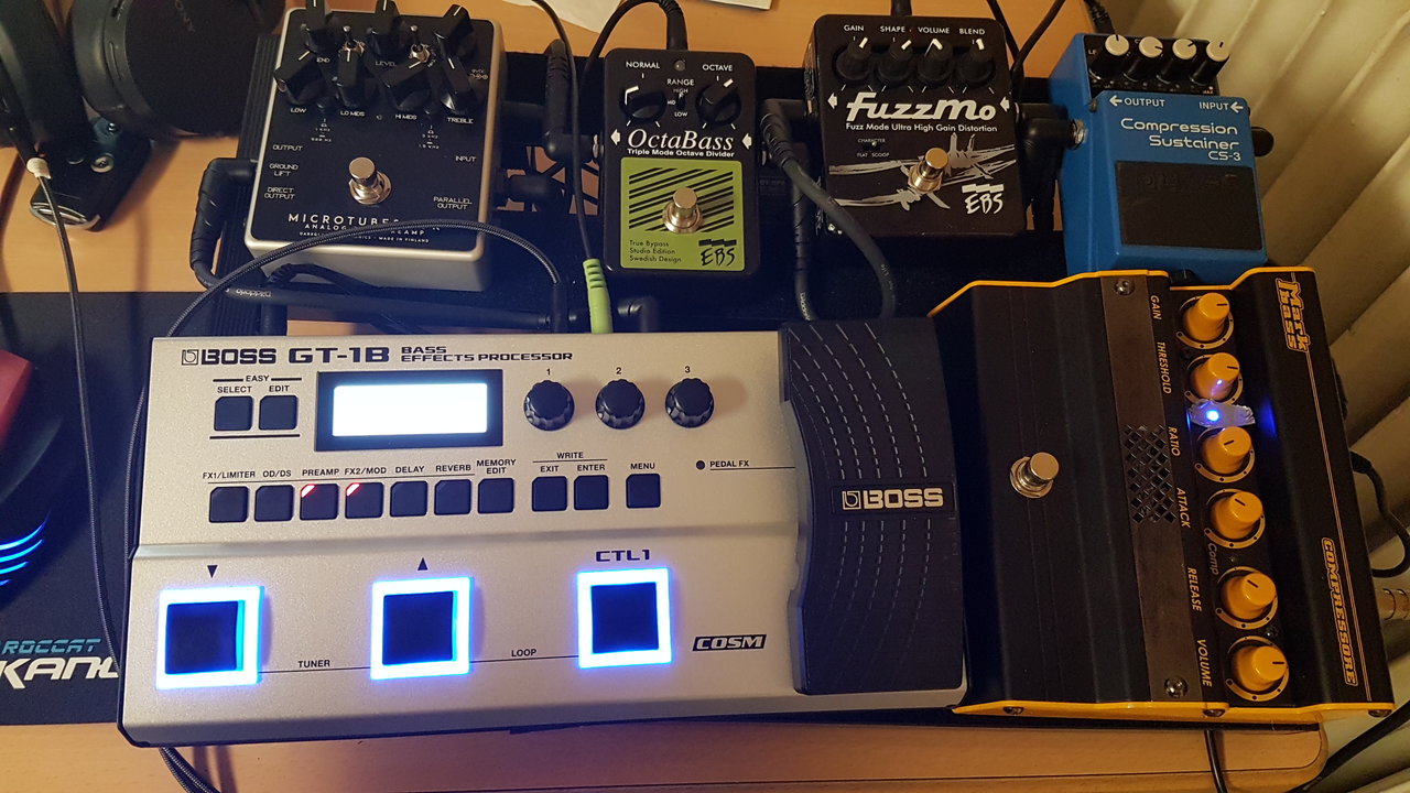

Das erste eigene floorboard. Es wurde langsam Zeit und mir brannte es schon lange in den fingern. Fuzzmo, CS-3 und Compressore sind schon dabei gewesen. Der rest inkl. Spaceboard und Netzteil ist dazu gekommen. Denke wird sich noch einiges ändern was die Reihenfolge und Anordnung angeht aber so bin ich erstmal zufrieden. Live kann ich den Signalweg des Boss mit dem B7K Tauschen und habe sogar D.I out. Zu Hause nutze ich das Boss als Endstück, da Kopfhörerausgang. Anregungen und Kritik werden gerne angenommen bin noch etwas neu in dem Thema. :I

  • #2.990
Feine Geräte hast du da

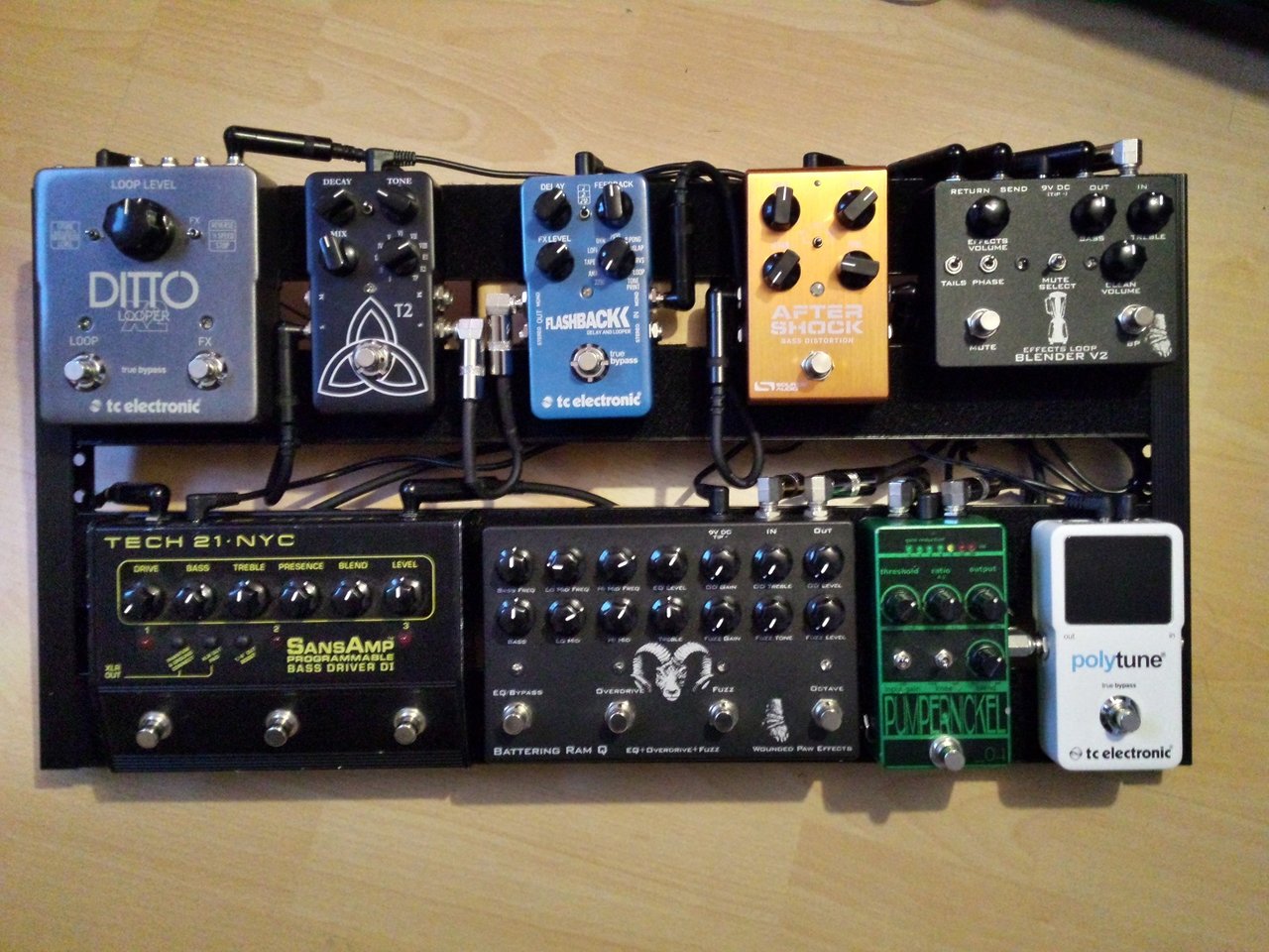

20171206_195742-jpg.178255
Upgrade!
Aftershock dazugekommen und der Rammbock arbeitet jetzt erstmal nur noch als 4-Band Para-EQ (und das tut er richtig gut!!!)
Der Blender ist nun für den Moment arbeitslos, aufgrund des Blendreglers des Aftershock.
ABER! Man kann die Regler vom Aftershock ja frei programmieren und daher wird auf lange Sicht der Blendregler wohl irgendetwas anderes werden/tun und das Aftershock als Full-On Zerre arbeiten lassen. Das Clean-Signal kommt dann via Blender rein um das Mischverhältnis zu regeln....das kann dieses Pedal nämlich weitaus besser und effektiver als ein einfacher Blendregler :D
Ich liebe herumbasteln! :I
Schönes Board! Was macht der Boss CS3? Du hast ja den MB Compressore. Welche Effekt nutzt Du vom GT-1B (heisst das so? )?
Upgrade!
Aftershock dazugekommen und der Rammbock arbeitet jetzt erstmal nur noch als 4-Band Para-EQ (und das tut er verdammt gut!!!)
Ui. Tippi Toppi ordentlich. Was ist "T2"? Und gehst Du aus dem Sansamp ins Pult?
Reaktionen: Ens
  • #2.993
Das T2 ist das Trinity Reverb von TC electronic. :)
Der SansAmp ist bei mir nur noch ein "Soundveredler"..... Drive ist generell auf 0..Bass und Treble sind auf beinahe allen Settings "Neutral" auf 12 Uh...ich nutze nur Presence und Blend zum "andicken/scoopen" des Sounds (denn das macht er verdammt gut!). Sieht auf dem Board komisch aus, aber der SansAmp kommt NACH dem Aftershock und VOR dem Flashback Delay.
Ja ist das GT-1B und ja es ist wirklich so klein. Dachte im Store ich halte ein Kindermulti in der Hand.:o)
Den CS-3 habe ich in der alten Band für eine Slapeinlage mit Overdrive benutzt die ich von den Frequenzen abgeschnitten habe. Eigentlich ist es ja ein Gitarren Compressor. Rausgekommen ist dann ein ähnlicher Sound wie bei P.O.D - Criminal Conversations bei ca. 1min.
Jetzt im moment ist er einfach so drauf. Experimentiere also etwas rum wobei ich meine, dass das Tracking des Octavers etwas besser ist wenn der CS-3 mitläuft.
Das GT-1B habe ich aus vielen Gründen gekauft. Ich kann damit am PC aufnehmen, es hat Aux in und Headphones Out und die mir weniger wichtigen Effekte wie Chorus, Hall, Reverb, Tuner und Experimente die ich vorhabe sind relativ günstig drauf.

Ich habe gerade noch schnell weitergebastelt und den Blender wieder mit rein genommen.
Das Aftershock über den Blender eingeschliffen als Full Drive ohne Blend (das erledigt der Blender, sogar mit extra EQ auf dem clean Signal)
Alter Schwede!!!! 8D

  • #2.997
Mit dem Aftershock echt geil!
Muss nur noch das neue Preset testen (morgen)
Clean und Tone Regler werden dann "HighMid-Level" und "LowMid-Level"....es verbleiben Drive und Level(generell)....den Rest erledigt der Blender. Der hat ja sowieso separate Lautstärkeanpassung UND einen Bass und Treble EQ für das Cleansignal mit jeweils 5dB Boost/Cut.
Hach das Ding ist schon geil :great:

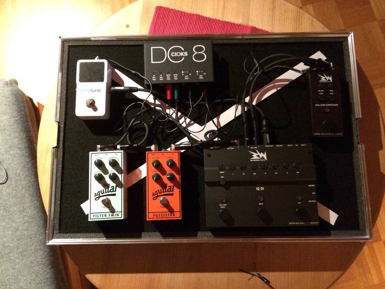

Nachdem ich seit knapp einem Jahr gespannt in diesem Thread mitlese, kann ich nun endlich mal mein Pedalboard posten:
Vom Aufbau eigentlich relativ simpel gestaltet:
- die Hauptsteuerung läuft über den Basswitch IQ DI
- im Seriellen Effektweg befindet sich im Moment nur der Kompressor (ebenfalls von Lehle)
- im parallelen Effektloop befinden sich der Filter Twin und der Fuzzistor von Aguilar
Bisher konnte ich das Board erst in einer Bandprobe ausprobieren, da hat es sehr viel Spaß gemacht und vor allem der DI-Ausgang am Basswith IQ ist genial, da wir aufgrund der kleinen Platzverhältnisse im Probenraum (3,5x3,5 m für 6 Personen) alles über InEar spielen. Wie es sich im Livebetrieb schlägt sehe ich anfang Januar, da haben wir unseren ersten Gig im Fasching heuer.
Wegen den guten InEar-Monitoring-Situation bei uns im Livebetrieb überlege ich - und bitte steinigt mich jetzt nicht - im Notfall nur über das Board zu spielen und meinen geliebten Glockenklang Steamhammer daheim zu lassen.
Aber das ist nur ein Notfall Plan, mehr Spaß macht es schon mit Verstärker, nur muss ich noch überlegen welche sinnvolle Box ich mir auf die Bühne stelle, akutell ist eine 2x10" von Markbass vorhanden.
