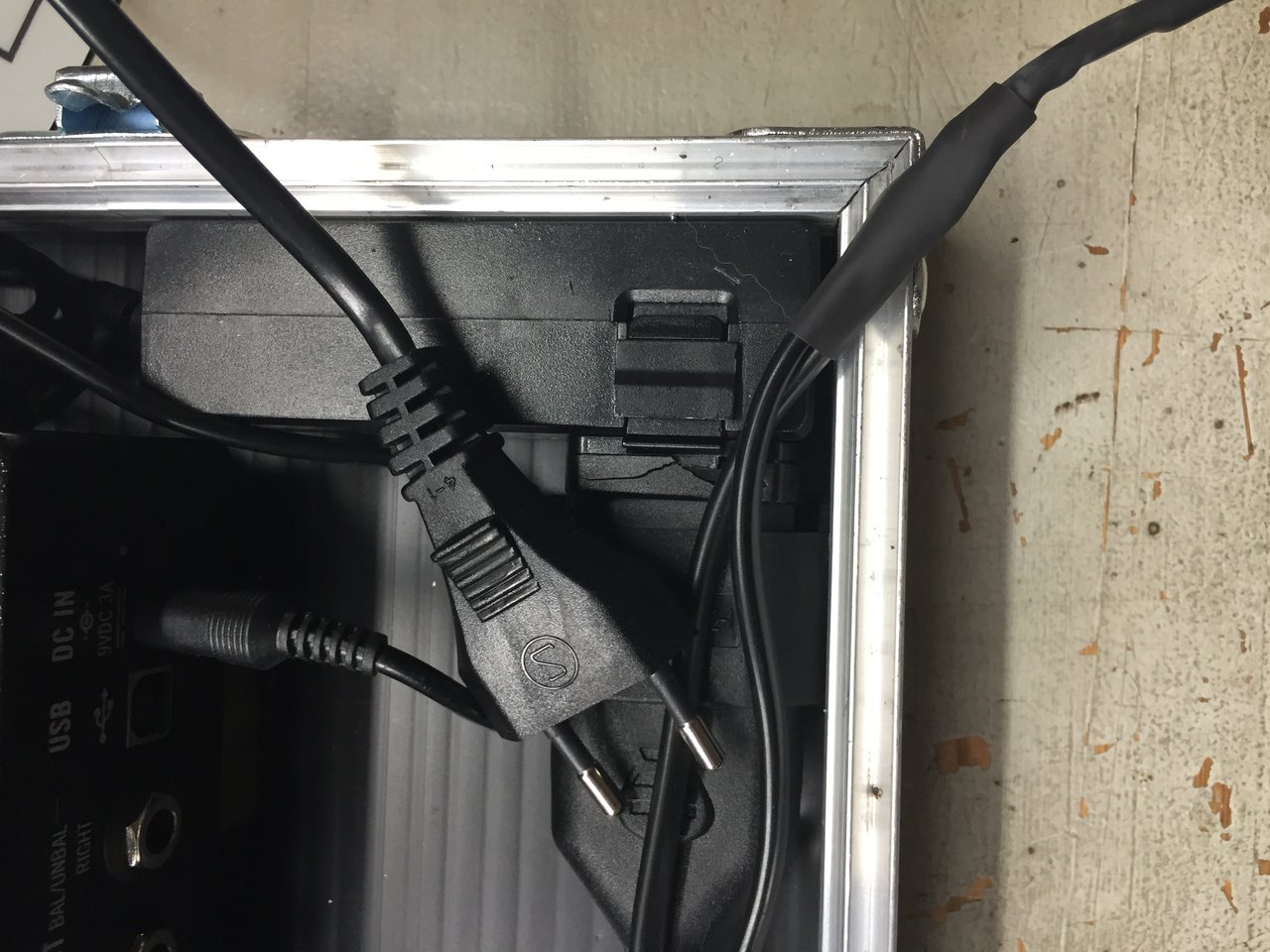

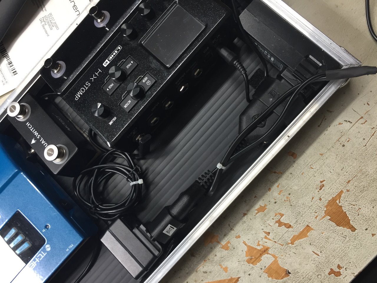

Edit: Musste die Stromversorgung auf Netzstecker zurückrüsten. Dachte zuerst, der KSE Falken-Akku wäre defekt, aber der Taschenrechner brachte die Wahrheit an den Tag. 12,8 Ah Kapazität bei ca 3-3,5A Stromaufnahme der beiden Effekte unter Vollast ergibt leider nur 3,6h Laufzeit. Schade...
So sieht's jetzt aus:

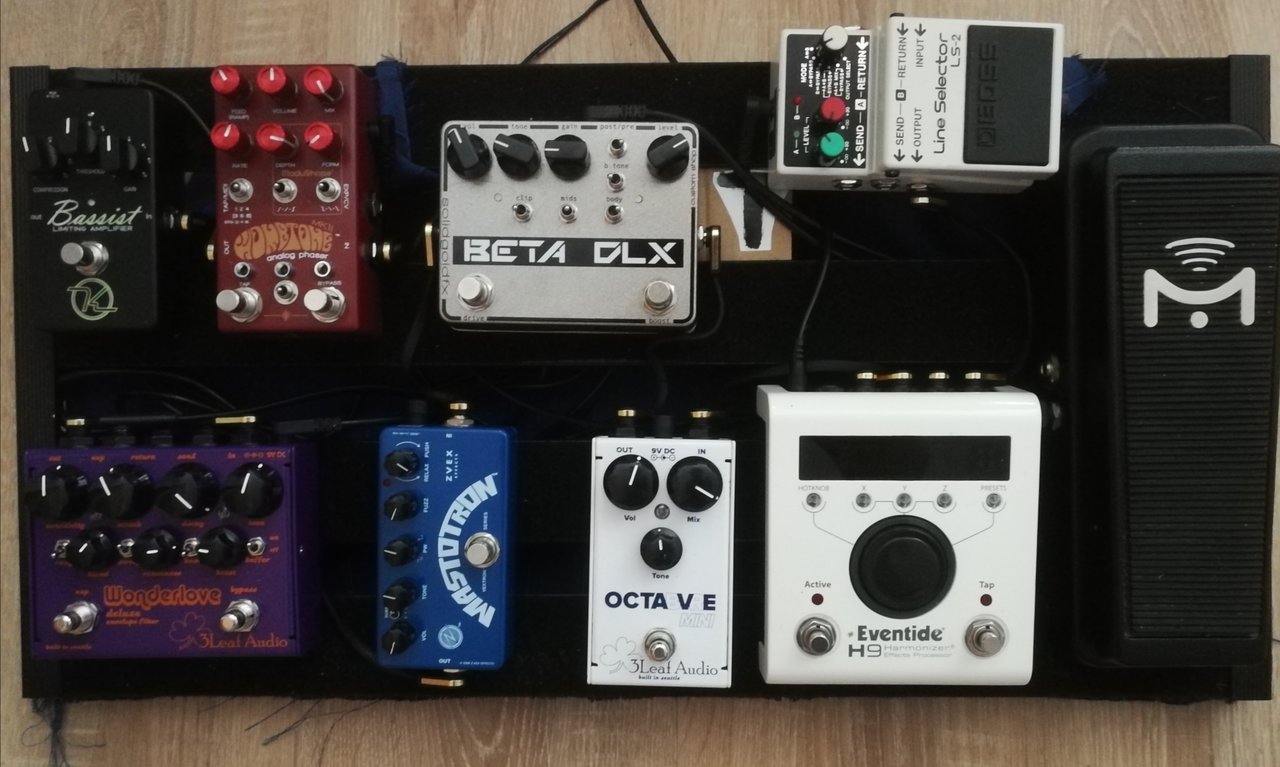

Von mir gibt's mittlerweile auch wieder ein Update. Ich bin auf ein kleineres Board umgestiegen und habe ein paar Neuzugänge.
Jetzt steht noch ein 3leaf Audio Doom 2 auf meiner Wunschliste 🙂
Ok. Versteh ich nicht.
Laut Manual braucht das TC Helion Dingens 400 mA bei 12 V... das Stomp läuft auf ca 1 mA.
  • #5.490
400mA beim VoiceLive unterschreibe ich, 1mA für einen Prozessor, der mehrere IRs in Echtzeit und latenzfrei rechnet, halte ich für recht wenig. Zumal das Stomp Netzteil für 3A ausgelegt ist. Aus dem 9V Ausgang des Falken kann ich - laut Anleitung - nur 2A ziehen, hat für's Stomp aber gereicht.
Berichtigte Rechnung: 12,8 Ah bei geschätzten 2,4A -> 5,3h. Reicht mir trotzdem nicht von Soundcheck bis Gig-Ende.
  • #5.491
Hab' die Rechnerei/Schätzerei ja auch nur angefangen um abzuklären, ob der Akku hin ist oder ich einfach nur zu viel Strom brauche und daher keine für mich passende Laufzeit bekomme.
Ich glaube, mit herkömmlichen Effekten, die monatelang zufrieden an einem 9V Block nuckeln, hält der Akku ewig. Für durstige Effektprozessoren ist er einfach nicht gedacht.
  • #5.492
Gilt diese Angabe beim Falken-Akku auch tatsächlich für 9 V oder gar 12 V Ausgangsspannung? Denn bei sehr vielen (den meisten) Powerbanks bezieht sich die Kapazitätsangabe in Ah gern auf die Spannung der Akkuzellen (3,6 V o. 4,1 V); das sieht dann immer nach "viel" aus, in der Praxis ist es dann halt merklich weniger, wenn die Abgabe mit 5 V, 9 V oder 12 V erfolgt.
  • #5.493
Guter Punkt, habe ich gerade versucht herauszufinden. Leider ohne Erfolg, auch nicht auf der KSE-Homepage.
In der Praxis hält der Akku niemals länger als 4h. Das würde anbras These stützen.
  • #5.495
Das meinte ich :bier: :D Danke.
