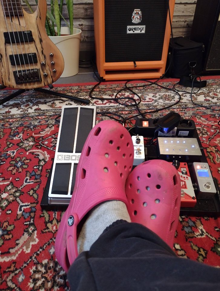

Achso... Kein Bild, kein Topper... Äääh Crocs...
Reaktionen: bassilisk, Gast5650, olbass und 5 andere
  • #6.522
So schnell werden Menschen unsympathisch :govampire:
Reaktionen: Freak on Bass, matteagle, uncool sam und 10 andere
  • #6.523
Oh die passen farblich aber überhaupt nicht zur Orange Box
Reaktionen: claudio

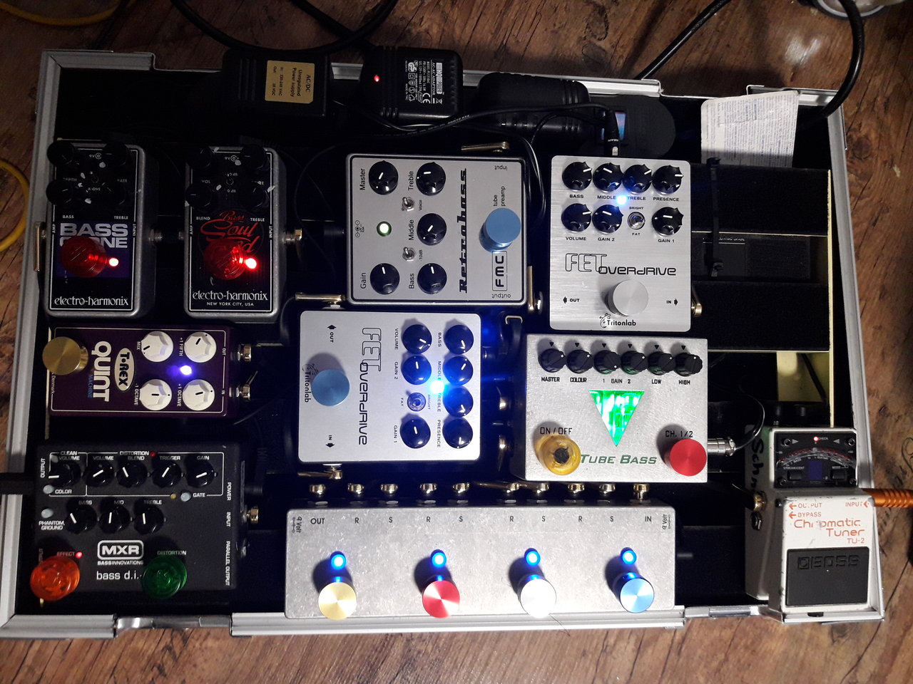

  • #6.528

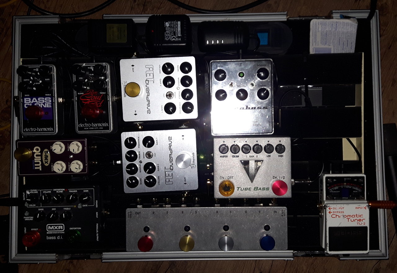

sooo, nach gestern abend und gerade auch nochmal getesteten komponenten (AMT Slap Bass und 12 V gegen 33V FET) gibt es folgende erkenntnisse:
1. der AMT slap bass fliegt runter, nicht weil er doof klingt sondern weil er für sich schon einen leicht gescoopten sound hat (klingt allein klasse) und damit zuviel des guten an den tag legt, da der FMC auch leicht gescoopt ist und der MXR am ende der kette genau das machen soll für alles, kurz: 3. scooper ist einer zuviel. da man das aus dem kleinen auch nicht weg bekommt (is halt die idee des teils) brauche ich ihn da nicht.
2. erkenntnis: 33V gegenüber 12V tritonlab FET overdrive ist ein unterschied. und zwar nicht im klang ansich, sondern in der sesibilität des effektes. bei gleichen einstellungen HINTER dem FMC geht der 33V gutmütiger zu werke und chrunched nur leicht an, wärend der 12er da schon schwerer kratzt. also bleibt der 33V wieder auf dem board. glück gehabt, dass ich das teil nicht losgetreten hatte.
3. hab dann den 12er mal VOR dem FMC geschaltet und da kommt er dann ähnlich gut wieder 33V dahinter nur etwas anders rauer, ich kanns noch nicht richtig beschreiben, leicht unterschiedliche zerrambitionen bei gleichen einstellungen. im prinzip umgekehrt: der 33V dahinter zerrt jetzt leicht mehr als der davor. da ich diese beiden zerrstufen (minimale wohl gemerkt) erst einmal klasse finde und den sound wenn gewünscht unterschiedlich andickt, bleibt er auf dem board an stelle des AMT slap bass.
das ganze sieht jetzt so aus (auch die Topper sind jetzt drauf und das fehlende kabel ebenso):
Kette läuft wie folgt: in-TU2 - Gp Lightstone- ollmann 4fach loopswitch (blau: FET (in der mitte schaltbar)und FMC--silber: FET 33V--rot: Soul food + bass clone im duett--gold: Quint )-MXR DI --out. GP und FMC wechseln sich für unterschiedliche songs ab, aber einer ist immer an (meistens FMC) -FET 33 kommt als nachbrenner bei 1-2 stücken dazu--FET 12 kommt generell bei 2-3 stücken dazu. Quint und MXR distortion brauche ich für ein stück (3 gimmicks) und soul+clone ebenfalls für 1 stück. das wars. der MXR ist immer gescoopt (sagte ich schon) und zieht hinten ggfls noch etwas bass raus, wenns zuviel wird.
das ganze muss natürlich in der bandprobe auf tauglichkeit geprüft werden (HAHAHA...MÖÖÖP) ... kommt dann irgendwann....
aber:
es langt, so solls bleiben, so gott will.....
Könnteste das Board nicht mal in meiner Gegend zufällig vergessen?

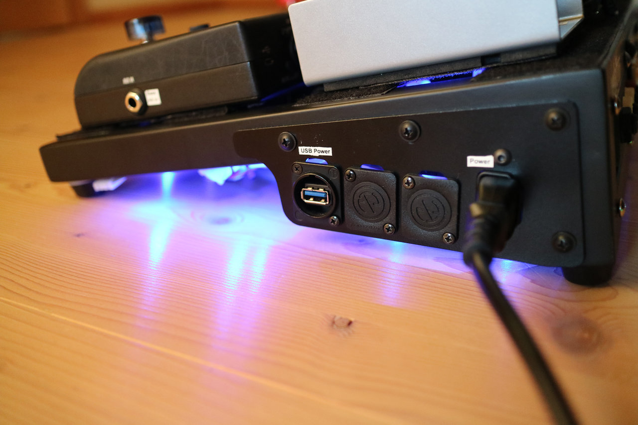

  • #6.534

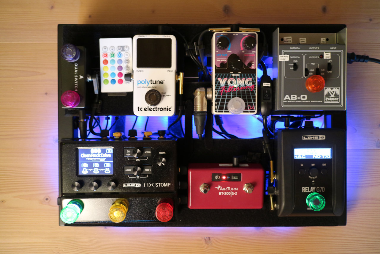

Hi Leute,
mal ein Bild von meinem Board wie es aktuell aussieht. Die "Problemchen" mit den Störgeräuschen hab ich jetzt einigermaßen im Griff. Durch viel rumprobiererei. Dennoch gibt es evtl. für die Zunkuft noch Optimierungspotential. Ein kleineres Netzteil, vielleicht ein Cioks 7 und eine andere Patchbay. Vielleicht passt ja der Rockboard Mod in der Version 3 dann ins Pedaltrain ;-)

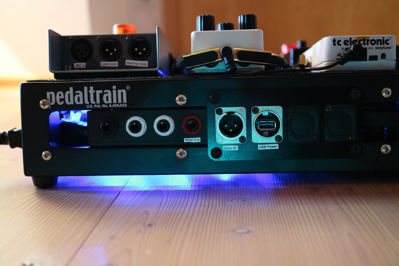

Leider ist der seitliche USB-Power Anschluss auch noch nicht verbunden. Da kommt mir immer das Stromkabel in die Quere... Aber derweil reicht erst mal ein funktionierender USB-Anschluss für das Tablet.
Für Anregungen und Verbesserungsvorschläge bin ich übrigens sehr Dankbar.
Gruß

Danke erst mal für die Antwort. Oben siehst du mein aktuelles Board. Als Stromversorgung kommt ein Mooer S12 zum Einsatz. Ausreichend "Bums" sollte das haben. Ich befürchte halt auch, dass es irgendwie mit der Stromversorgung zusammenhängt.
Der Ground-Lift-Schalter am Vong ist bei mir gedrückt, da es sonst extreme Nebengeräusche gibt. MIt Ground Lift ist es besser, aber noch keinesfalls still. Witzigerweise kommen über das In-Earing stärkere Nebengeräusche. Obwohl das alles über das gleiche Pult läuft.
Habe bei dem anderen Thread oben auch meine verschiedenen Versuchsaufbauten beschrieben. hab eigentlich schon fast alles durchgetestet. Habe die Geräusche jetzt einigermaßen unter kontrolle... aber wenns besser ginge wäre es schon gut.
Danke schon mal.

  • #6.537
Danke schon mal.
Das Mooer S12 hat insgesamt schon genug Leistung, aber eben nicht pro Ausgang.
Das HX Stomp benötigt 3 A = 3000 mA! (Bei einem Blick in dessen Anleitung und die darin enthaltene Weiterleitung von Line6 lassen vermuten, dass auch 2 A = 2000 mA genügen.)
Diesen könntest du mit dem S12 erreichen, dazu müsstest du aber so viele 9 V Ausgänge parallel verwenden bis du insgesamt auf die 3 A (2 A?) kommst.
Ich kenne das S12 aber nicht und kann somit nicht sagen ob das parallelschalten von Ausgängen beim S12 von Mooer freigegen ist? Hierfür würde ich bei Mooer direkt nachfragen.
Was passiert nun also wenn das HX nicht genügend Strom bekommt? Die Spannung deines S12 bricht zusammen, du hast also weniger als 9V zur Verfügung. Das wird am Ende auch die Stromversorgung der anderen Effekte beeinflussen.
Hast du das HX in deinem Setup bereits mit dem mitgelieferten Netzteil betrieben?
Ansonsten hast du ja einen wilden Mix aus digitalen und analogen Tretern auf deinem Board.
Das S12 sollte ja Abhilfe schaffen und für jedes Gerät eine saubere Spannung bereitstellen.
Trotzdem kann dieser kleine Helfer ab und an hilfreich sein.
Vielleicht noch eine weitere Idee.
Deine Kabel scheinen teilweise Selbstkonfektioniert zu sein.
Hast du eine durgehende Masseverbindung?
  • #6.538
Hey Danke für die Antworten 🙋‍♂️😁
Also das Stomp benötigt 1A ... Das läuft an einem Doubler Kabel an zwei 500mA Anschlüssen. Allerdings habe ich das Stomp auch schon testweise am Werksnetzteil an einer anderen Steckdose betrieben. Es hat auf die Geräuschentwicklung keinen Einfluss. Habe auch schon einiges versucht mit den verschiedenen Stromversorgungen.
Mein bisheriges Ergebnis war, das die ursache irgendwie im Zusammenspiel mit Vong, Patchbay von Loopetwerk, dem Mooer und der USB Stromversorgung liegt. Ist irgendwie ganz komisch...
Von diesen Noisblockern habe ich insgesammt 2 stück. Habs in den verschiedensten Konstellationen versucht. Sie haben keinen Einfluss.
Wenn ich den Ground Lift Schalter am Vong "raus" nehme macht es noch ein viel schlimmeres Geräusch.
Hab auch schon mal alles von der Pike auf neu Verkabelt. Nix... Die Kabel sind übrigens alle von Rockboard... also nicht selbst gemacht. Das einzige ist das XLR Einkel Kabel. Das hab ich mir von einem Llten lassen. Beim Vong ist der XLR anschluss falsch herum, so dass jeder winkelstecker nach oben zeigt 1🤦‍♂️
Inzwischen hab ich mehr mit Glück und viel rumprobieren ein gutes Maß gefunden. Aber das scheint mir ein "zerbrechlicher" Frieden zu sein 🤣
  • #6.539
Danke schon mal.

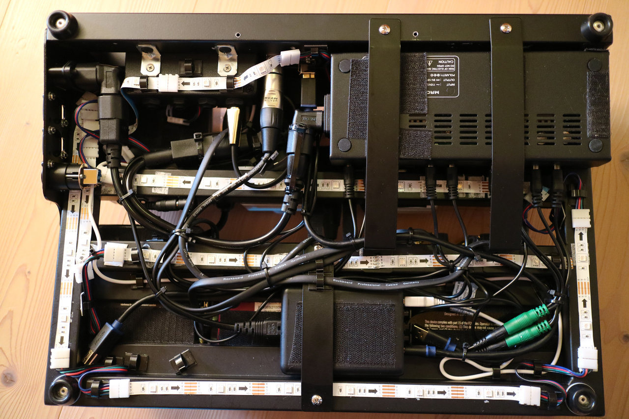

Ich vermute die LED Leiste sorgt für die Geräusche. Würde ich rsuswerfen. Ansonsten sieht es unter dem Board etwas chaotisch aus. Ich würde immer vermeiden Signalführende Kabel und Stromkabel nebeneinander zu legen. Besser ist es wenn sich die Kabel kreuzen. Hast du das Helix schon mal komplett raus genommen?
Reaktionen: StonerGreg und Unmögbar
  • #6.540
Also die LED leiste habe ich ausgesteckt.... hat keinen Einfluss. Der Tip mit den Kabeln ist gut. Ich habe mir schon vorgenommen mit der Stromversorgung auf Powertwist TR1 umzusteigen. Das würde weniger durcheinander verursachen.
Was ich z.b. festgestellt habe, wenn ich die D-Norm USB Stecker raus schraube, ist Ruhe... z.b auf wenn ich die USB Stecker z.b. am rechner anstecke... komisch
