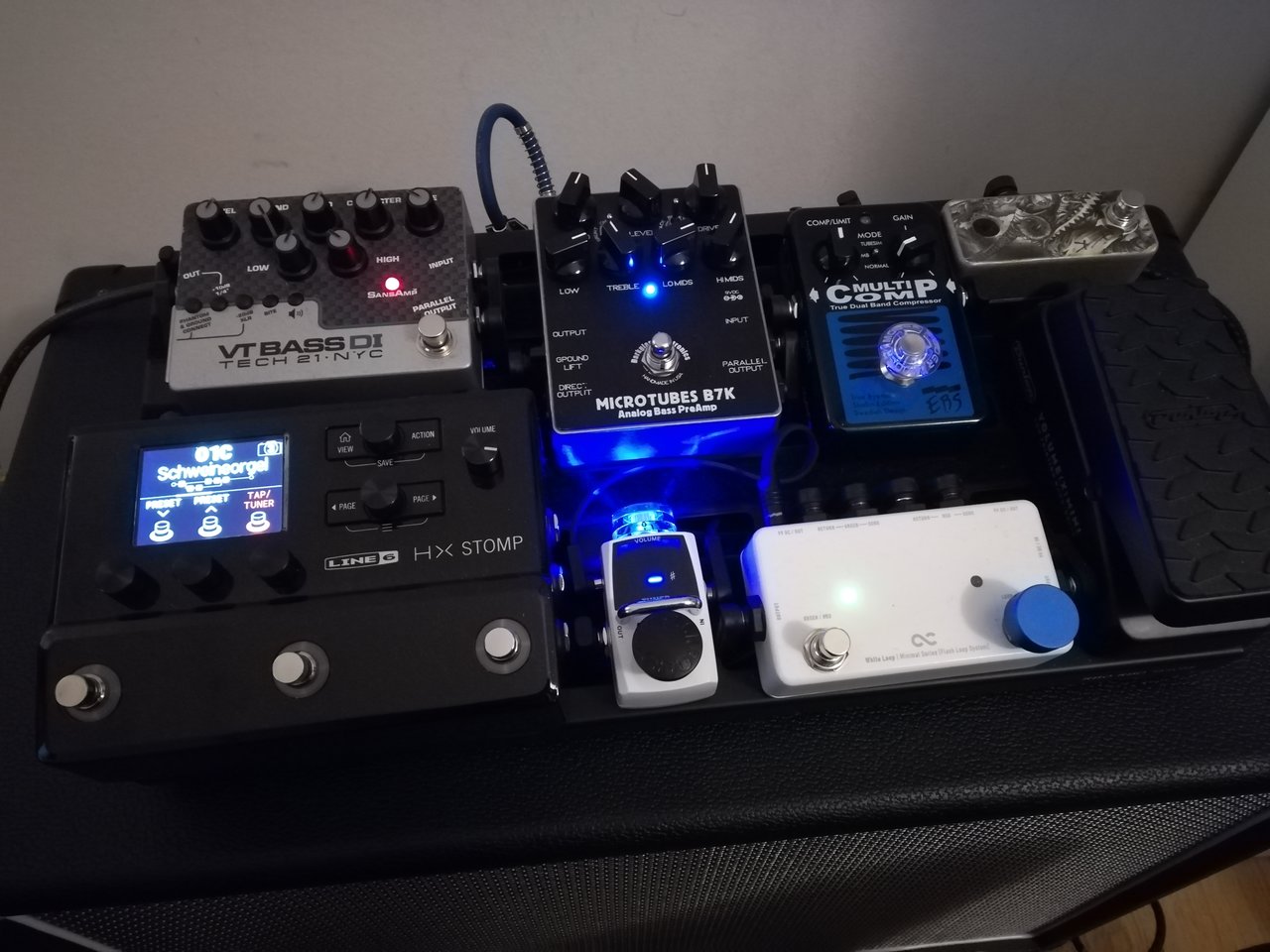

Nochmal was größeres von Mir... Nichts ausgefallenes auf dem Board. Aber sehr funktional.
Kette: Multicomp -> White Loop (A: Helix / B: B7K US-Version) -> Hotone Skyline Tuner -> VTDI
Das Board ist für 9v Betrieb ausgelegt und kann entweder mit einer kräftigen Wandwanze (Onespot) oder KSE Falcon Akku betrieben werden. Alle geräte hängen über Daisychain zusammen. Das Helix habe zur Sicherheit von den restliche Effekten durch einen Joyo ZGP Noiseblocker getrennt.
Weil am Patchbay im Prinzip 3 Ausgänge frei sind, habe ich gleich den Eingang und beide Ausgänge der VTDI verkabelt. So kann ich mit einem Patchkabel entscheiden ob ich die VTDI, im Prinzip als Ersatz für einen Amp, im Signalweg habe oder nur die Effekte. Das Board ist ein Rockboard Tres 3.0. Beim Aufbau habe ich öfters geflucht und bereut kein 3.1 oder Quad genommen zu haben. Letztlich freue ich mich aber immer über kompakte Lösungen.

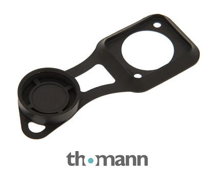

Da ich meine D-Norm Anschlüsse etwas schützen und vor allem "entkoppeln" wollte, habe ich diese Schutzkappen bestellt:
Da waren jetzt jeweils zwei kleine Messingringe mit dabei. Vermutlich zur Verwendung als Beilegscheiben. Sind aber echt dünn... Kann mir jemand den Sinn erklären?
Danke schon mal
  • #6.571
Ich denke, für gewollten Kontakt der Schraube durch die Befestigungslöcher an die D-Norm Platte.
Das willst du ja nicht, also weglassen ;-)

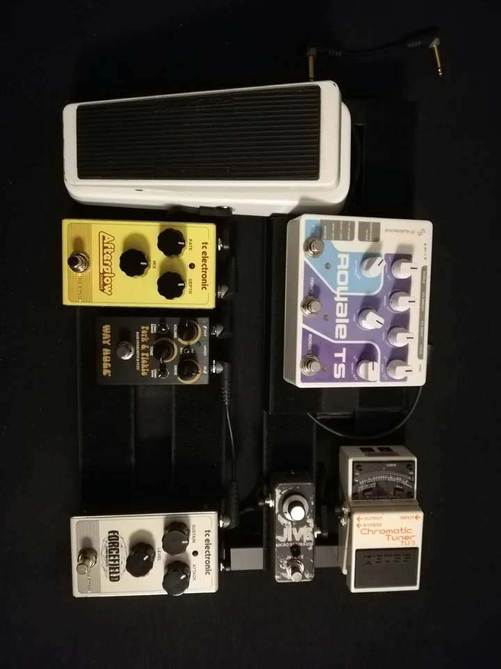

  • #6.572
Ich werde jetzt Doppelt-Moppeln...
Ein gaaaanz kleines Board, mit Tuner, Compressor, OC2, MO2
Später ein größeres mit zusätzlich Chorus, Zerre, Wahwah, Reverb, Delay...

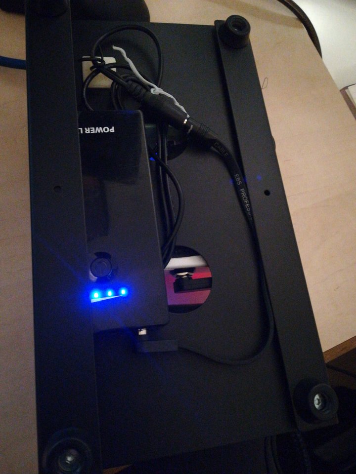

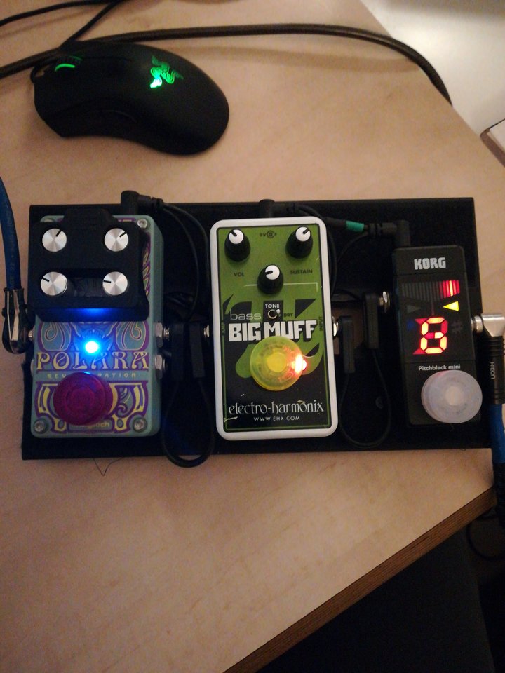

Für Minigeschichten eignen sich auch die Pedalboarderhöhungen von Rockboard.
Auf der Unterseite habe ich noch ein paar ordentliche kleine Gummifüße angeschraubt. Durch die leichte Erhöhung kann ich ein Akku drunter klemmen.

hab ich seit 2 jahren immer mal wieder als miniboard genutzt, füße drunter und ab.

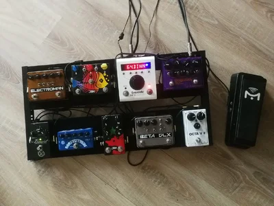

  • #6.576

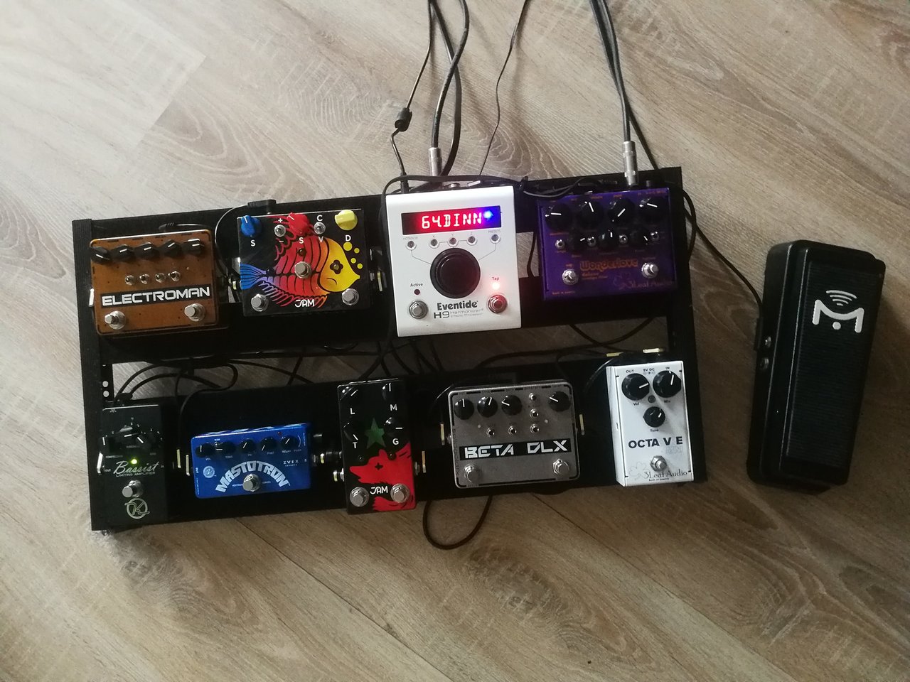

Neustes Pedalboard Update. Neuzugänge sind Ripply Falls und Red Muck von Jam Pedals und der Electroman II von SolidgoldFX.
So hab ich das ganze verkabelt:
3leaf Audio Wonderlove (FX Send) --> Eventide H9 (Pre)--> 3leaf Audio Octabvre Mini --> SolidgoldFx Beta DLX --> Jam Pedals Red Muck Bass --> Zvex Mastotron --> (FX Return) 3leaf Audio Wonderlove --> Jam Pedals Ripply Fall Bass --> SolidgoldFX Electroman MKII --> Keeley Bassist --> Eventide H9 (Post)
Den FX Loop des Wonderloves ist unglaublich praktisch. Jetzt kann ich endlich super dynamische Synthbass Sounds spielen. Und die Pre/Post Funktion des H9's lässt es mich wunderbar flexibel einsetzen (Pre für Pitcheffects, Post für Modulation, Reverb und Delay).
Soweit bin ich erstmal glücklich.

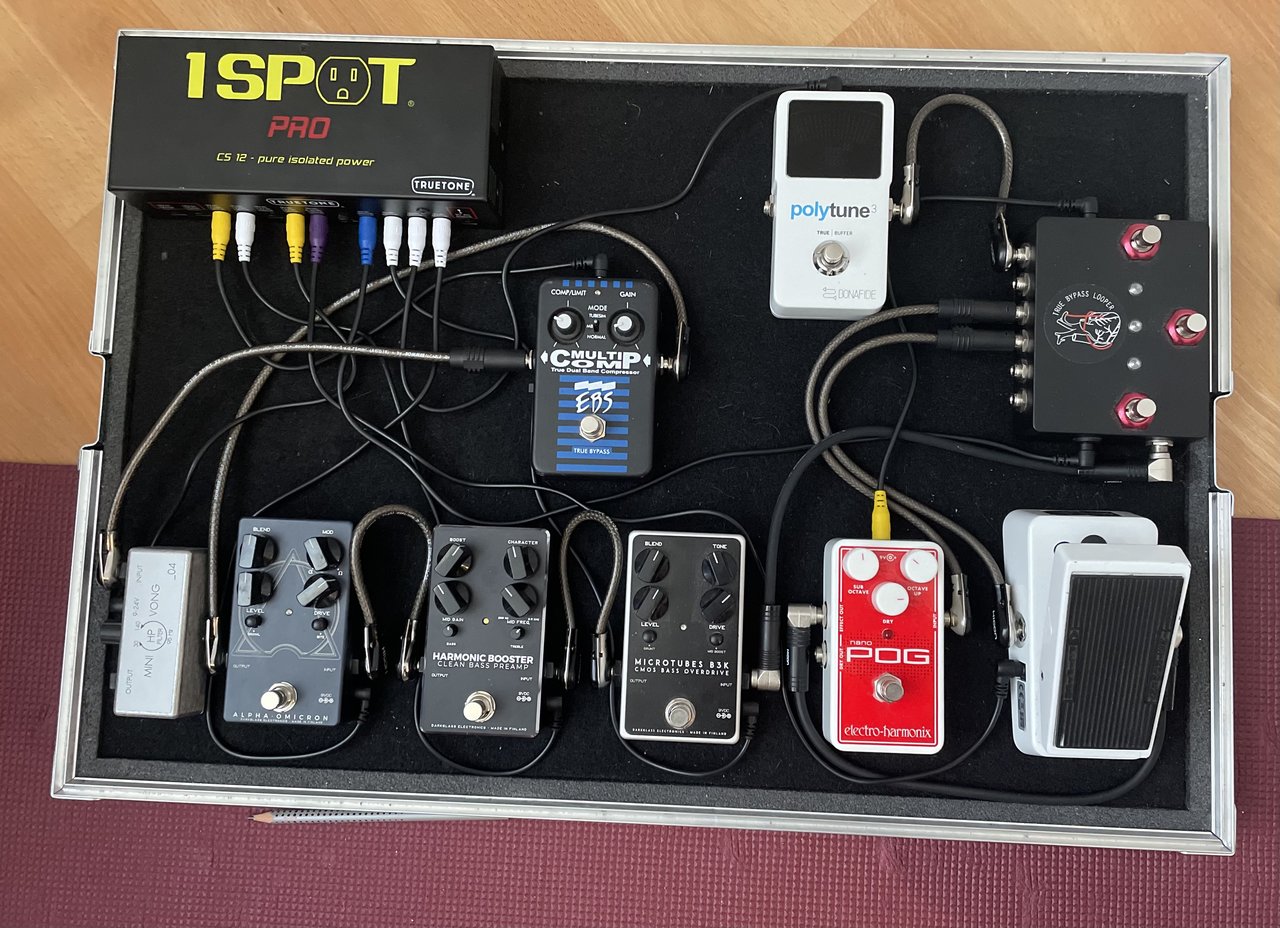

  • #6.577
Ich hätte auch mal wieder ein Update... 😂
Reaktionen: Snaer, Gast5650, bassilisk und eine weitere Person
  • #6.579

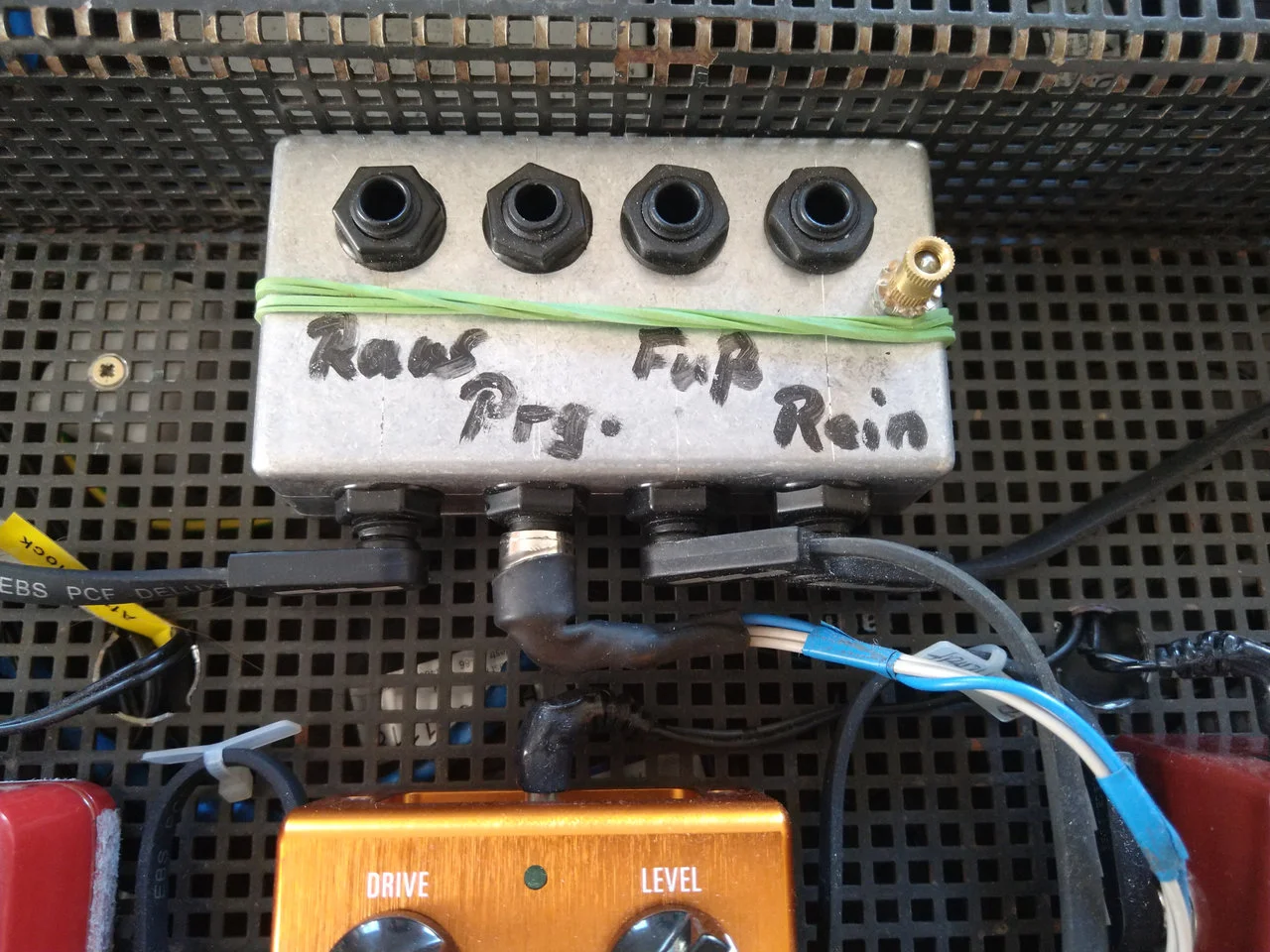

Ich nehme jetzt mal dein Bild stellvertretend, um etwas zu thematisieren, was für mich das "Tüpfelchen auf dem i" ist:
Du (und viele andere) gehst augenscheinlich direkt in das erste Gerät, fummelst also den Klinkenstecker waagerecht auf Bodenniveau zwischen die Strippen; raus gehst du wohl über den Vong - musst ihn also ankippen, um die (vermutlich Winkel-) Klinke einzustecken. Falls ich mich täusche: Nimm's mir nicht krumm - ich benutze dein Bild wirklich nur stellvertretend für andere, wo es so ist. Bei mir war das lange Zeit auch so.
Ich habe mir letztes Jahr eine Patchbay (heißt das so?) gebastelt:
Das heißt, ich stecke In- und Output ganz komfortabel von oben ein - genau wie die Klinke des externen Fußschalters (MS-60 B ) und die Programmierung des Afterschock.
Außerdem habe ich einen von außen zugänglichen Powercon am Koffer: Rechts rein und links als Out für den Amp (habe mir entsprechende Kabel in verschiedenen Längen gerichtet):
Was sagt Ihr? :-)
(Ah ja, bevor Fragen kommen: Die Rändelschraube an der Patchbay und eine am Metallgitter gehen auf den Schutzleiter)
Nacheditiert: Die Forensoftware machte wieder lustige Smileys aus meinem Zoom...
