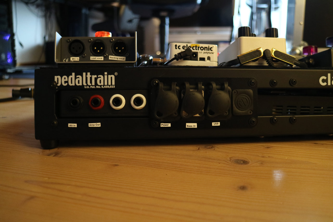

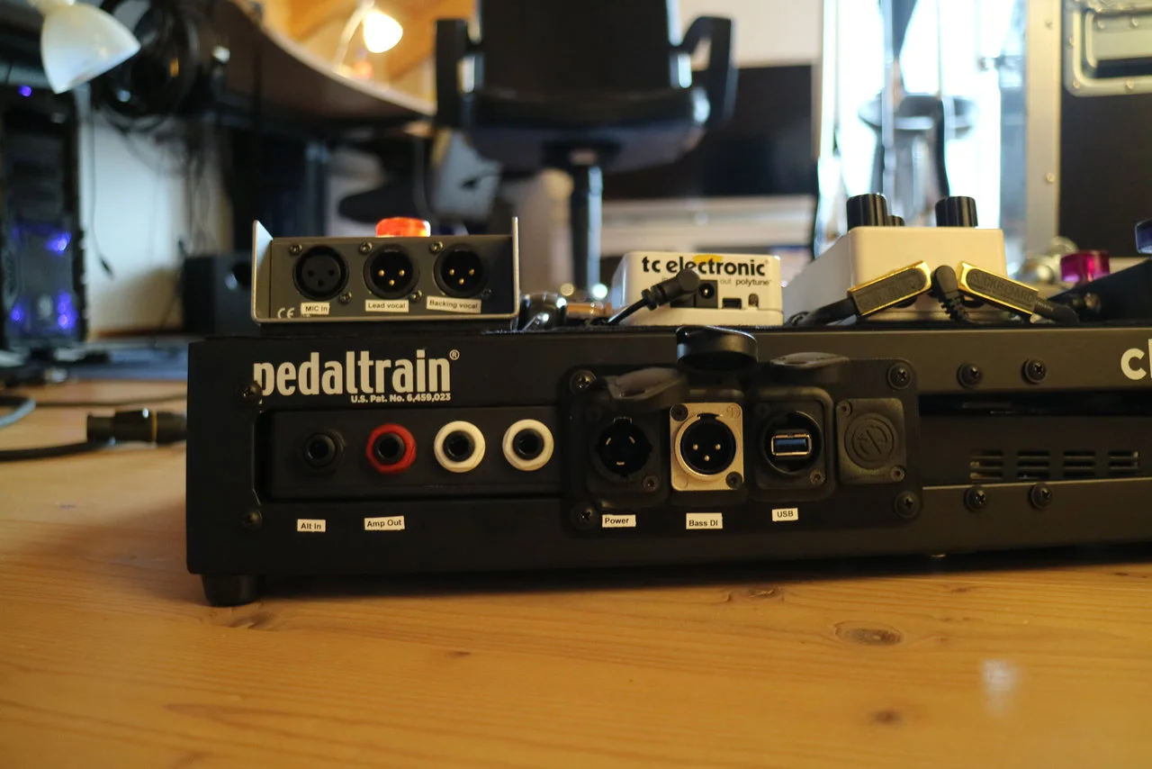

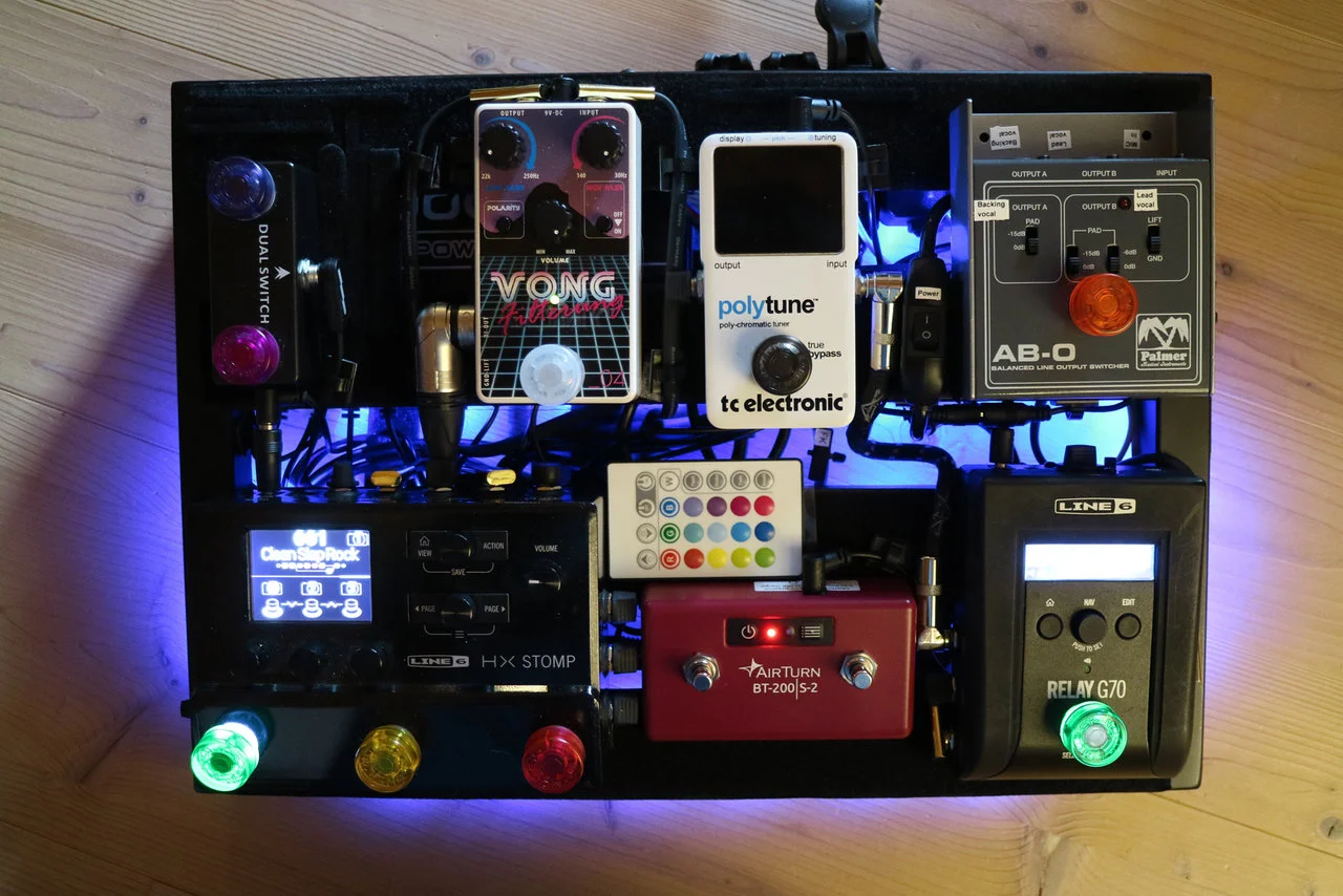

Hallo Leute,
nun - wie angekündigt - noch mal ein paar Bilder von meinem Board:
Änderungen gibts im Wesentlichem an den Eingängen. Ich habe das Board auf Powercon TR1 Stromversorgung umgebaut und Zeitgleich alle Anschlüsse mittels Blenden und Patchbay nach vorne in einen Bereich gelegt. Das sieht dann so aus:
An den D-Norm-Steckern habe ich noch Schutzkappen angebracht. Eigentlich weil die, dank dem Gummi, noch mal eine Abschirmung zum Gehäuse bringen. Hier noch ein Bild mit geschlossenen Kappen:
Etwas ist mir allerdings aufgefallen und vielleicht kann mir jemand einen Tip geben. Die Nebengeräusche halten sich jetzt grundsätzlich in Grenzen. Ein extrem leises Rauschen ist zu sehen. Der Ausschlag auf dem Mischer ist bei unter -70 DB. Für mich jetzt mal absolut hinnehmbar. Eine volle Backline abgenommen rauscht ja auch etwas. Allerding folgendes Phänomen:
Wie man auf Bild 1 sieht, habe ich einen Power-Schalter oben auf dem Board zwischen geschaltet. Dieser befindet sich unmittelbar zwischen der Eingangsbuchse und dem Netzteil. Das Rauschsignal entsteht bereits bei eingestecktem TR1 Power Stecker und DI, auch wenn der Powerschalter oben auf aus ist und das Netzteil somit keinerlei Strom hat. Sobald ich den TR1 Stecker ziehe (nur DI XLR eingesteckt ohne Strom) ist das Signal weg. Beim Einstecken des TR1 (bei ausgeschaltetem Power schalter - also Netzteil aus) ist das Signal wieder da. Woran kann das liegen? Ist das vielleicht sogar normal?
Auch für jegliche Anregungen bin ich sehr dankbar.
Gruß.
Reaktionen: schepper und schneebass

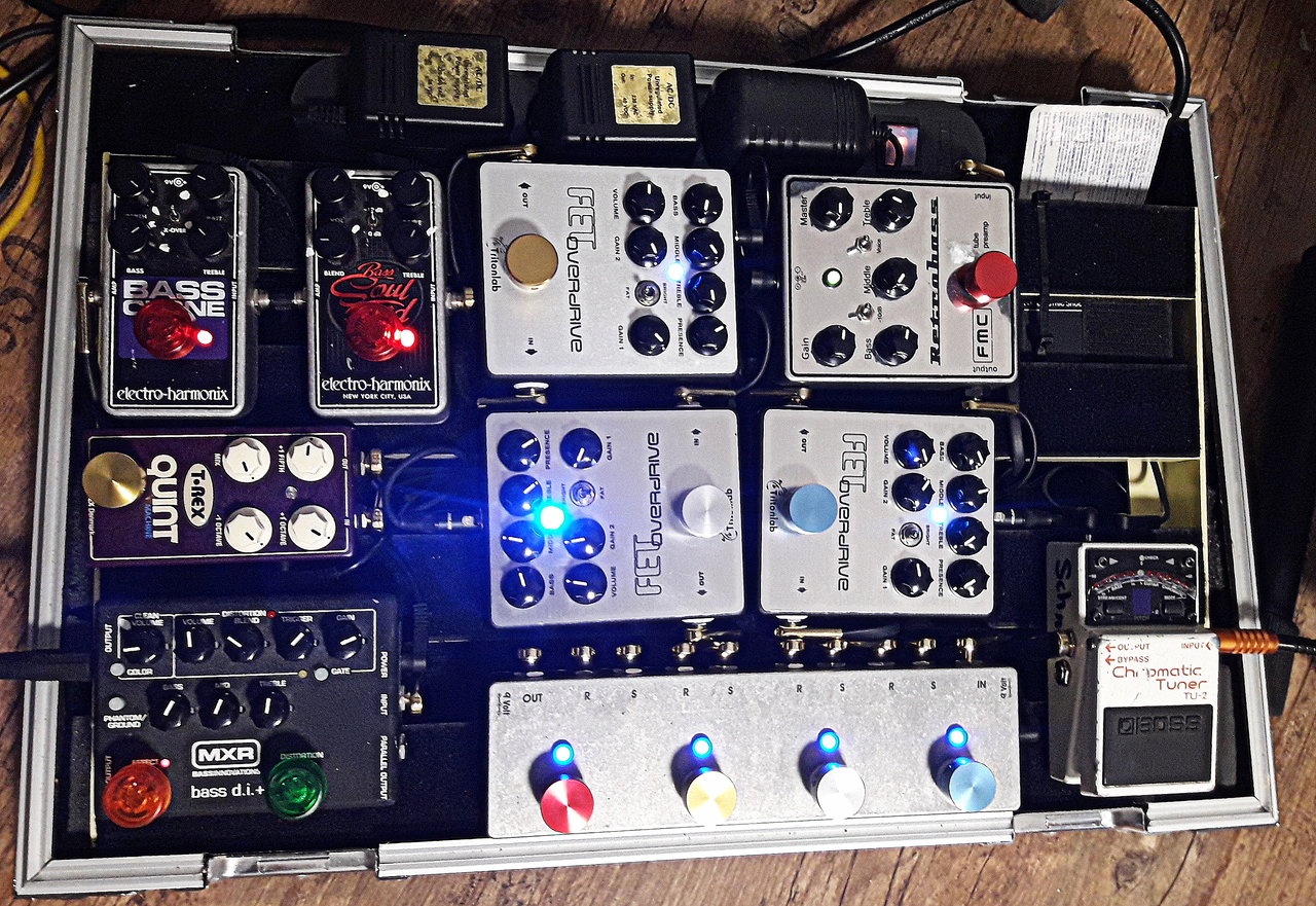

auf die gefahr hin zu langeweilen....
ich schiele nicht nach anderen OD´s sondern nur nach einem bestimmten:
der GP ist ins homestudio "gewandert" also quasi 2m weiter. der FMC ist etwas luftiger und passt somit besser zu den anderen komponenten. allein gesehen ist der GP deutlich "klangvoller" und etwas "breiter". aber ich mag auch das luftige und vor allem die Kombimöglichkeiten beim FMC.
jetzt fehlt wirklich nur noch ein sender, der aber erst kommt, wenns wieder losgehen darf... dauert also....
Das ist aber ein FETes Board :great: :D
Falls du den FMC Retrobass demnächst auch noch durch einen Tritonlab ersetzen willst - erster Abkäufer ohne Streit!

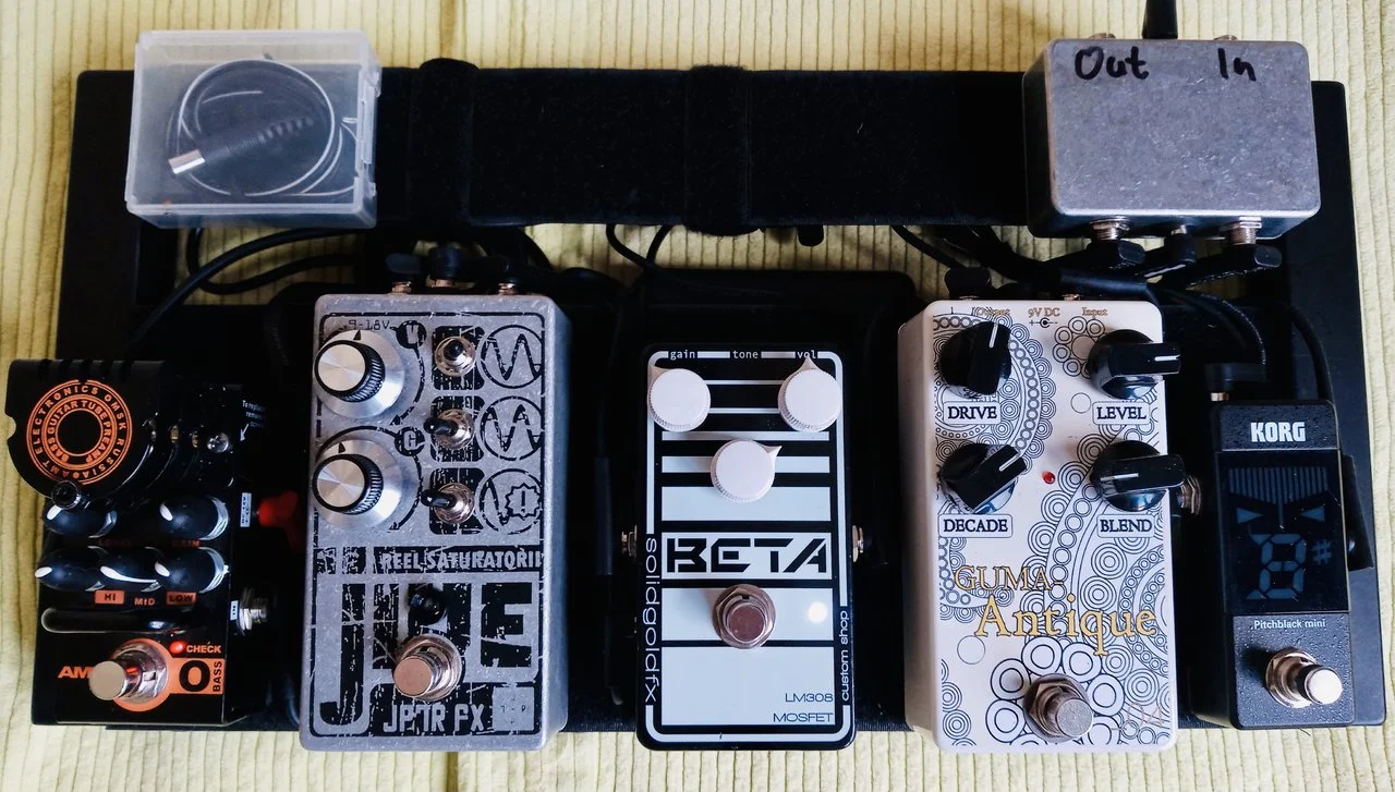

Kleines, akkubetriebenes Zerr- und Boostboard:
Korg Pitchblack Mini, Guma Antique, Solidgoldfx Beta LM308, JPTR FX Jive, AMT O-Bass.
Funktioniert sowohl vor dem Amp als auch direkt in den Return gespielt sehr gut. Der AMT ist ein wirklich guter Preamp, der sehr überzeugend einen dicken und runden AD200-Ton liefert. Ein echter AD klingt noch etwas dichter aber die Familienähnlichkeit ist mehr als deutlich.

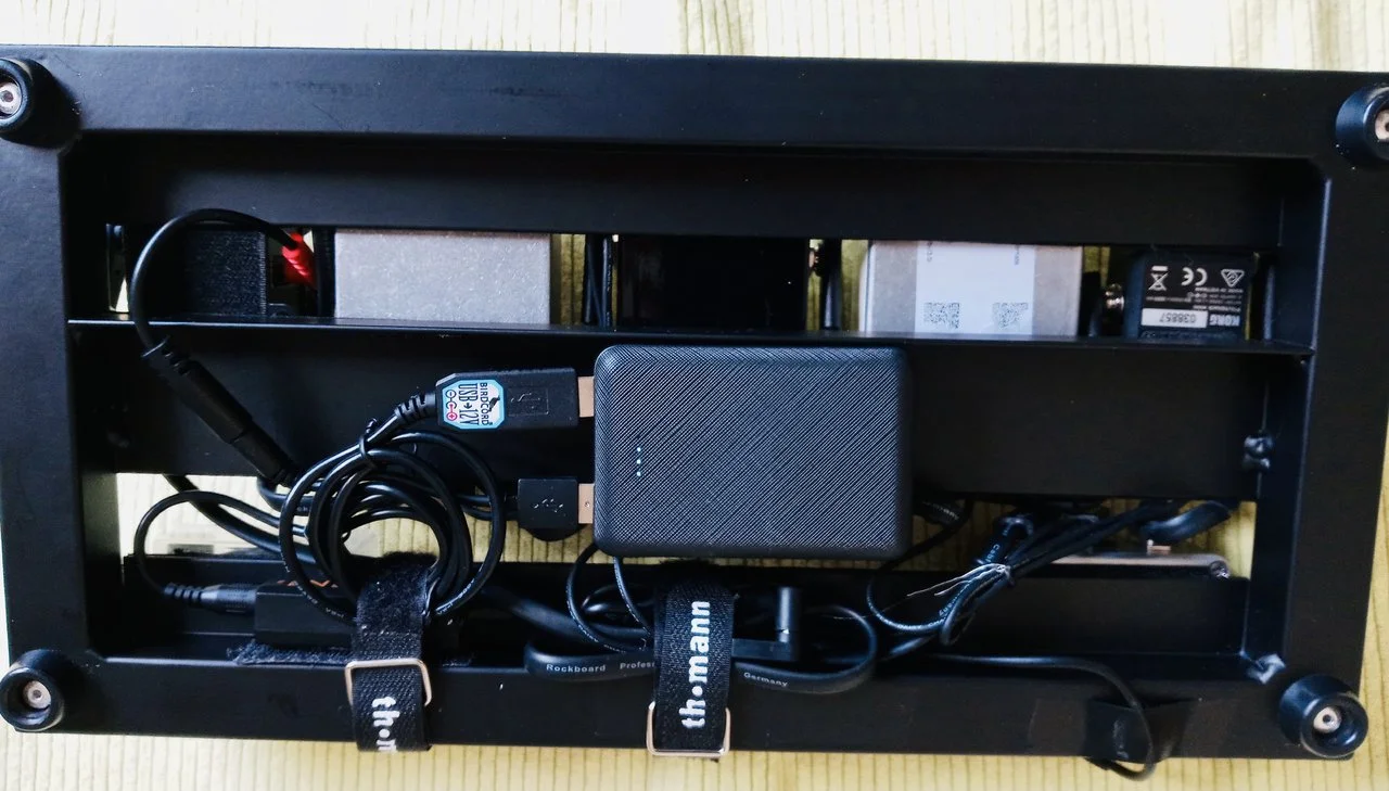

Von unten:
Handelsübliche Powerbank, Joyo 9V Konverter plus Daisychain und ein BirdCord 12V Konverter für den AMT. Läuft absolut stabil und störungsfrei.
Reaktionen: bassocksky, Slidemaster Dee, DerNuLz und 10 andere

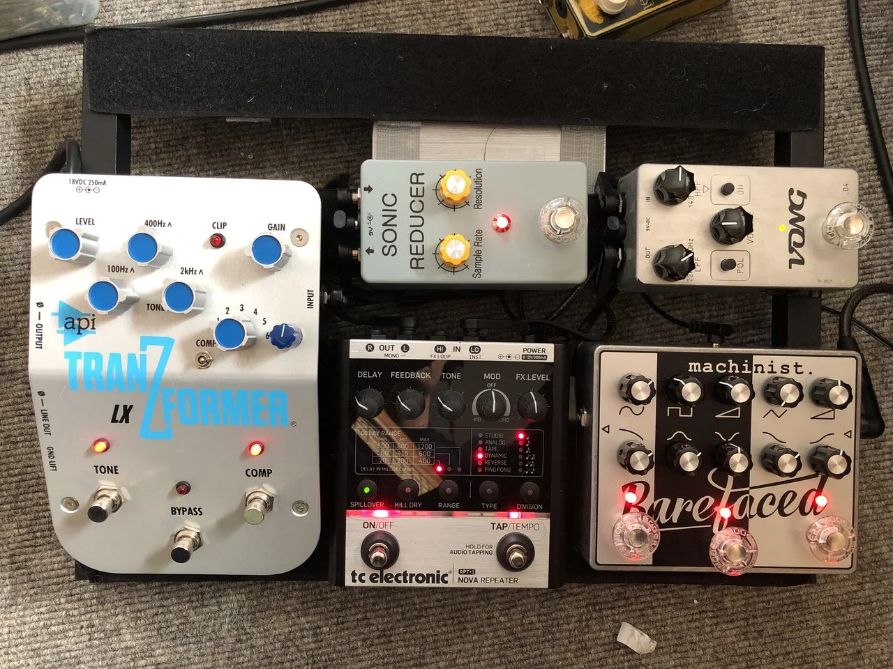

So richtig Kristall-Clean wird es bei mir in aller Regel nicht, aber mit diesem Setup bin ich echt zufrieden. Der Maschinist ist dermaßen ausgecheckt, ein Traum! Danke an @87oclok für den Machinist, danke an @LXP für den einwandfreien NR, danke an @lord-of-fire für den SR und danke an @disssa für den Disssa-VONG! Da fällt mir mal auf: ich mag es hier bei euch! 💛
