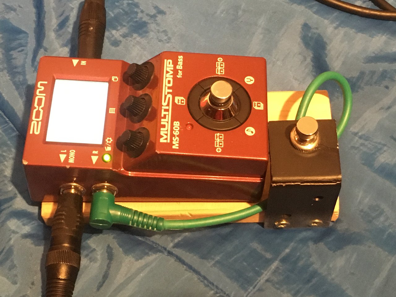

Moin,
Das Pedal hat Klett drunter, falls ich mal umsortieren muss...
Alsdenne

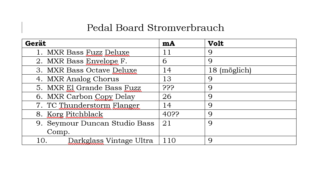

Folgende Pedale nutze ich:
Aktuell habe ich 8 Pedale auf dem Board. Der Flanger und das Delay sind nicht drauf. Ich denke ein Pedal würde ich noch unterkriegen und das wird das Delay sein. Ich nutze das Cioks Schizophrenic. Dies liefert laut Herstellerangabe bis zu 1000mA Ausgangsstrom.
Nun zu meinen Fragen:
- schafft das Schizophrenic? wirklich die 9 Pedale? Ich habe mal reviews gelesen, so behauptet wird, es sei Schluss bei 230mA
Auszug aus der Cioks Homepage:
Outlet 1-2: 9V DC / 100mA each
Outlet 3-4: 9V DC / 200mA each
Outlet 5-6: 9 or 12V DC / 200mA each
Insgesamt kann dass Schizophrenic also 1000mA. Ich geh jetzt davon aus, das du deine Effekte sinnvoll auf die Ausgänge aufteilst.

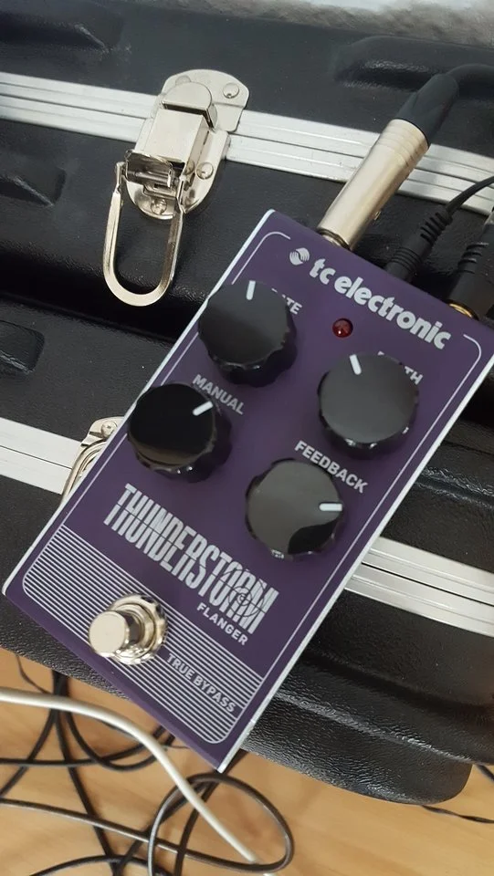

  • #7.250
Beantwortet zwar null deine Frage (sorry!), aber magst du zu dem kurz was schreiben? Taugt der was?
Tach! Also ich finde den gut. Soundmäßig geht der in die BF2 Richtung, also eher oldschool. Signal/Fundament klaut er nicht und ich hab ihn auch zum recorden eingesetzt. Ist mit Abstand mein günstigstes Pedal...und leider das hässlichste ;-)

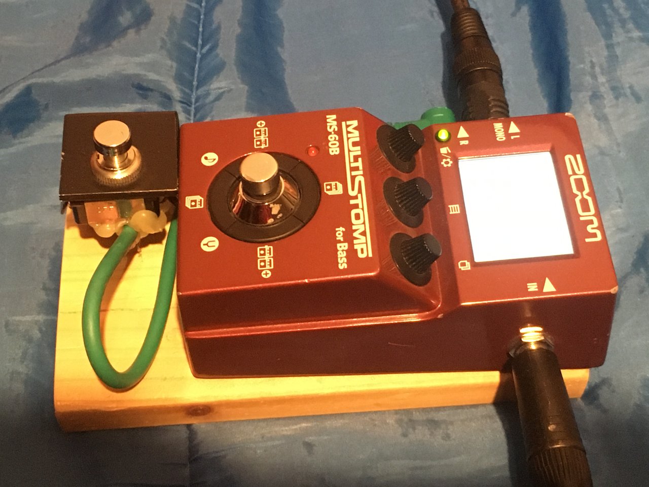

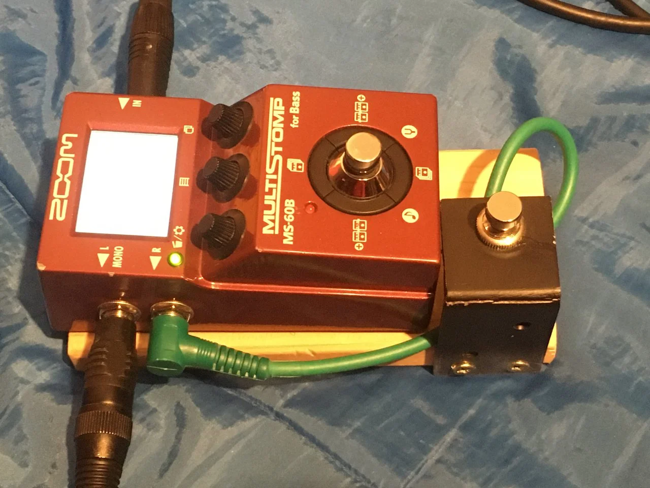

  • #7.251
Das muss schon fast als mutig gewertet weren, hier so etwas zu posten :D
Aber ich kann's verstehen - der lebt bei mir auch - sogar ungemodded :bier:
8D
Das ist entstanden, da ich zur letzten Probe das Zoom als Stimmgerät mitgenommen hab. Leider ist der Schalltechnikmod beim Einschalten im Bypass-Mode, was eigentlich total super/praxisnah ist. Da ich da nicht drauf eingestellt war konnte ich nicht stimmen und hab das Gerät wieder eingepackt und mir vom Gitter n D geben lassen...
Also brauch ich ein Board mit Bypass-Taster. Vielleicht nutz ich auch ein paar Sachen, ist ja sonst auf meinem "normalen" Board für Chorus und sowas auch drauf.
Alsdenne
  • #7.253
Vielen lieben Dank für deine Antwort! Ich hatte mir gedacht, dass der am BF-2 angelehnt ist. Ich bin grad auf der Suche nach einem BF-2, und überlege halt, ob ich dem TC ne Chance gebe, oder ob ich mich nachher nur über meinen eigenen Geiz ärgere und mir dann eh noch den Boss kaufe… Ist mit deiner Antwort jetzt ehrlich gesagt auch nicht leichter geworden, die Entscheidung. 🤣🍻
  • #7.254
Ich hab den auch. Ob der gut ist oder nicht kann ich gar nicht beurteilen, ist mein erster flanger. Er flanged aber so wie ich mir das vorgestellt hab. Ist ziemlich groß, aber da topmount nimmt er auch nicht mehr Platz weg als andere (sidemount ist aber bei mir auch ein Ausschlusskriterium, solange es das gleiche auch topmount gibt). Hässlich find ich ihn nicht und die großen Knöpfe lassen sich gut bedienen.
Reaktionen: Slidemaster Dee
  • #7.255
Ja genau topmount ist platzsparend.
Falls es dir hilft:ich hab hier ne Aufnahme (Rohmix), wo er zum Einsatz kommt und zwar im Bridgepart ab 3:54. Bass ist mein Ray 5. Ich fand, dass er auch zusammen mit der H Saite nen guten Job gemacht hat.
