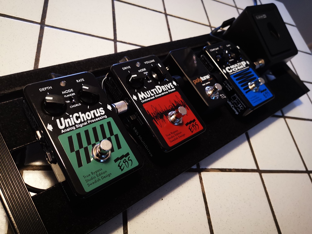

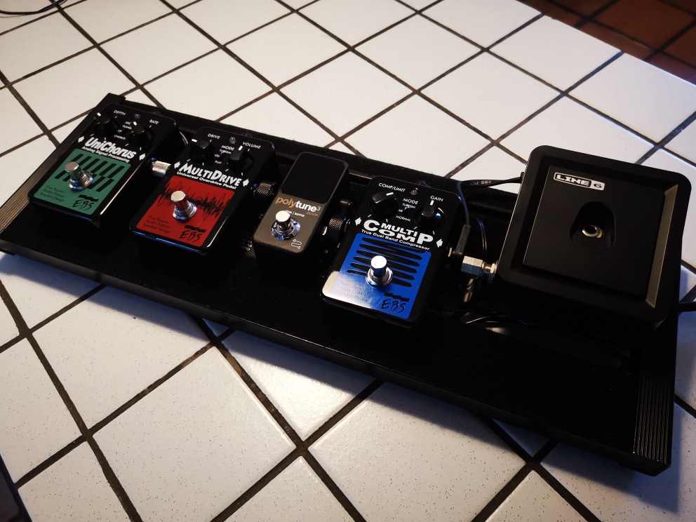

Wenn ich überlege, was ich habe und was ich brauche, dann ist es maximal das da, was zur Verwendung kommt:
Anhang anzeigen 555976Anhang anzeigen 555977
Mal schauen, ob ich damit eine Weile auskomme. Gut sind die Teile von EBS allemal....
Wo kommt denn hier der Strom her? Ich wollte auch ein Mini Board machen (Tuner, Booster, Vong + Evtl Platz für eins mehr) und bin momentan noch ratlos was hier ne saubere Lösung wäre (ein truetone cs12 hätte ich auch noch).
Das truetone ist zu dick für die meisten Boards (5cm hoch) und aufs Board drauf ist etwas anspruchsvoller dies sauber hinzubekommen und den Platz gut auszunutzen. Wie habt ihr das ganze gelöst? Es soll klein mit Tasche / Case sein.

Netzteil mit Daisychain wäre eine Lösung, wenn eh nicht viel auf dem Board ist.
Oder halt ein kleines Netzteil. Ich habe ein älteres Fame DC Slim 6, das ist sehr kompakt und passt eigentlich überall drunter. Sauber getrennte Ausgänge, hält schon ewig. In der aktuellen Serie gibt es soweit ich weiß sogar eins mit Akku drin.
Powerbank mit USB-DC-Adapter geht auch, da musst du nur aufpassen, dass du keine erwischst, die sich automatisch ausschaltet, wenn zu wenig Strom gezogen wird.

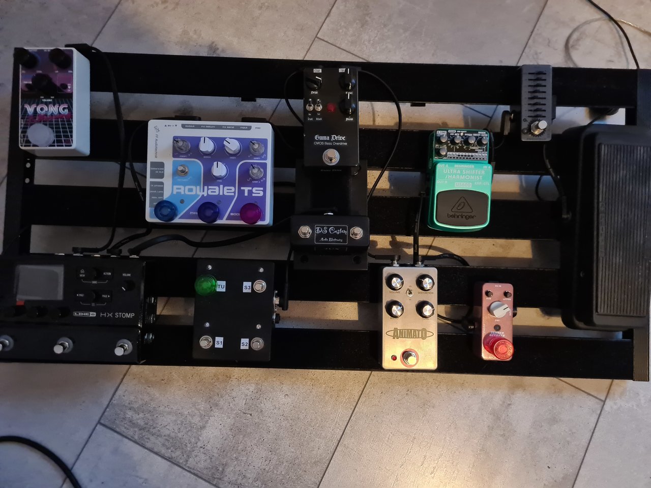

Möchte mich von meinem Thon Case trennen (groß und schwer und nicht mehr gut ausgenutzt)
Stromversorgung ist Cioks DC7. (Maße ohne Gummifüße: 160,0 x 88,0 x 25,4 mm)
Das hat auch USB für das Relay G10
Ich hab die Längsspanten von dem Board (Harley Benton SpaceShip 50M) etwas verschoben, so dass dass DC7 geradeso dazwischen passt. Höhe ist auch knapp, aber ausreichend.

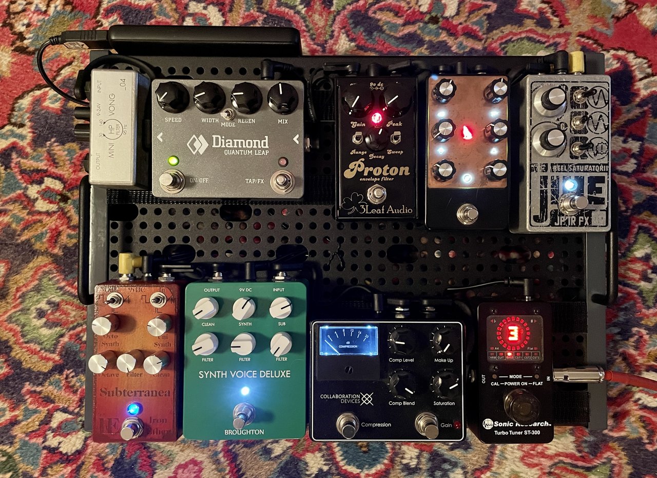

Mattboard V2.
Zeh Vier runter & analoges Zeug drauf, dafür jetzt Strom aus dem Anker + Birdchord 🖤
de866bb1-430b-4e4f-85cd-9ed0533ac38d-jpeg.558268
DIY-Powerbank-Halter für 3,92 (2 VA Winkel + 4 Schrauben + 4 Stoppmuttern)
Passt perfekt, die Powerbank sitzt stramm. Die scharfen Kanten der Winkel hab ich mit Feile etwas geschmeidiger gemacht.

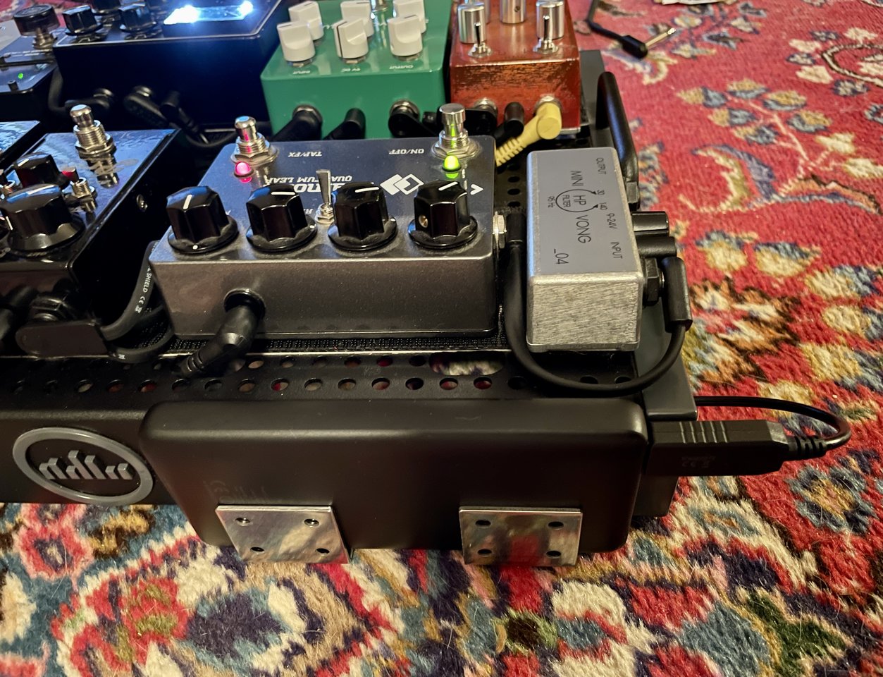

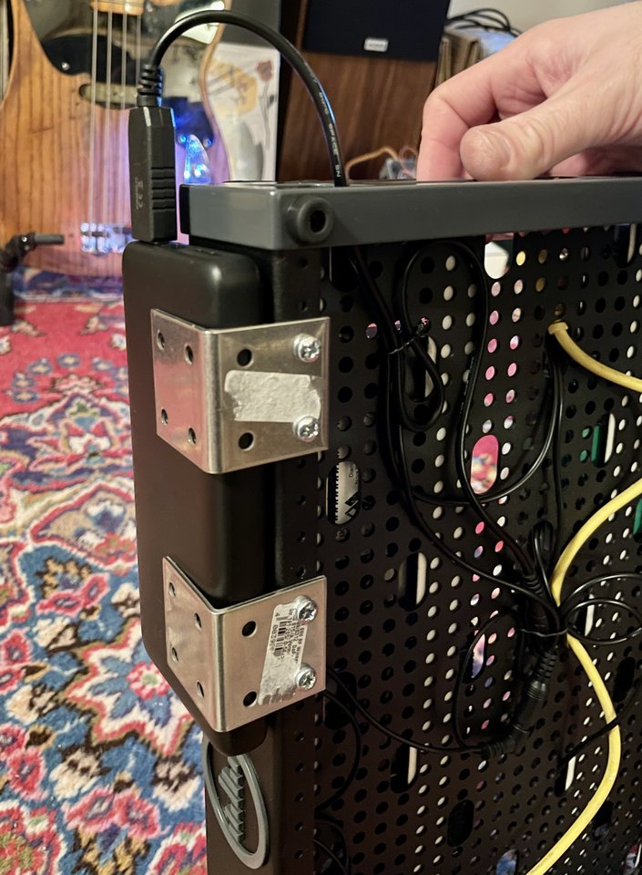

Mattboard V2.
Super 👍.

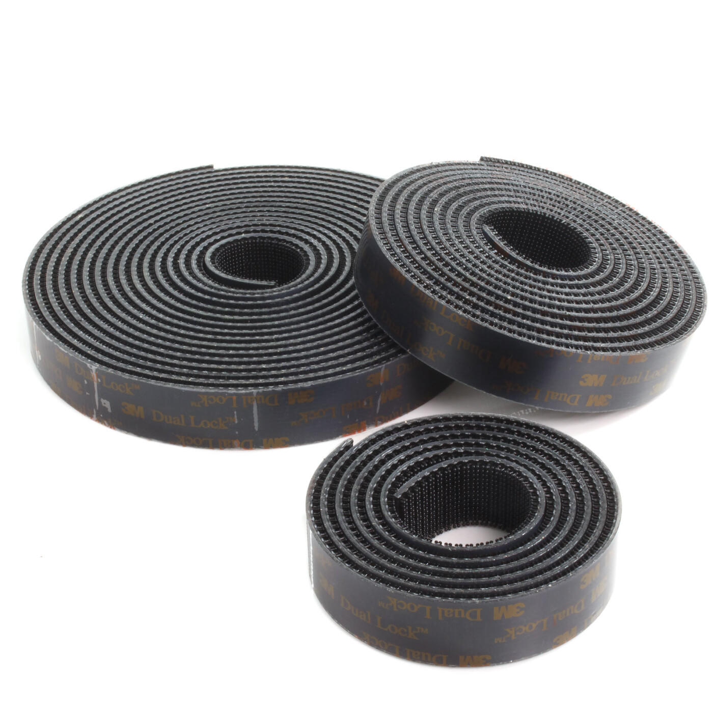

Wie befestigst du denn deine Pedale auf der Lochplatte? Will mein Board ändern und bin auf der Suche nach Möglichkeiten meine Pedale ohne Klett festzumachen...
  • #7.297
Super 👍.
Gibt meiner Meinung nach nichts besseres… 🤷🏼‍♂️
4 Streifen aufs Board & 2 unter jedes Pedal.
Hält schon fast zu gut. Ein Umbau ist richtig „Arbeit“. 😅
