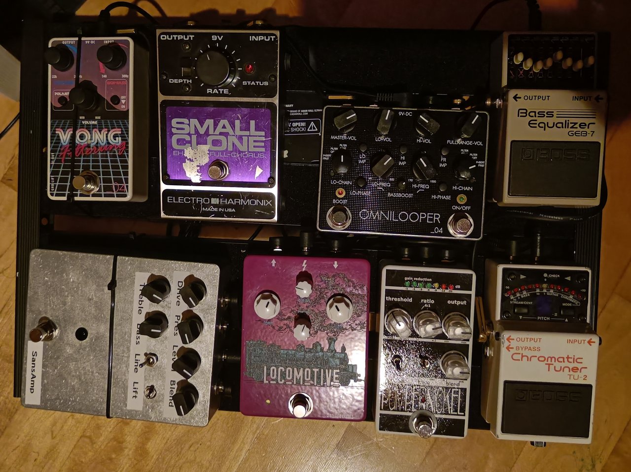

Sooo groß ist der jetzt auch nicht. Außerdem topmount, frißt also eigentlich nicht mehr Platz als ein bosspedal mit dicken Steckern dran. für mich ist das Teil echt zum Herzstück meines ganzen Boards geworden. Die meisten Schalter und Knöpfe fasst man wirklich nur einmal an. Phase Dreh ich ja nicht nach Lust und Laune, impedanz Probier ich einmal aus und vergesse es dann. Und ob ich fullrange oder beschnitten vor oder hinter dem eingeschliffenes Effekt nutze probiert man auch nur einmal aus und ergibt sich ja zum Teil auch aus den anderen Effekten. Danach bleiben 4 Regler, 3 Loops und ein Master. Ich hab bei mir den fullrange mit einem graphik-eq zu einem midrange beschnitten. Das ist jetzt quasi meine klangreglung, Low, mid und high. Aber okay... ich mach auch kaum mit phaser , flanger, chorus usw. rum. Und wenn, dann werden die stumpf davor oder dahinter geschaltet. Du hast da vermutlich andere Anforderungen und Vorstellungen vom zielsound. Vielleicht ist es nicht das richtige für dich, aber eine Überlegung ist es wert.

Der Omnilooper ist so groß wie der Small Clone oder die Lok... Ich war auch überrascht ob der Kompaktheit. Der @lazarus_04 kriegt so ein Multitool in ein 1590BB2 Gehäuse, während die Herren von PCBGuitarmania eine Nummer grösser für ihren SansAmp Clone (links unten) veranschlagt haben 😬
