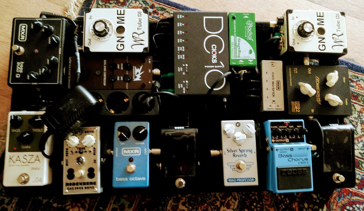

"Problem" dabei sind meine vielen Tourneen. Das Board war so viel zu schwer für einen Transport im Zug und Flieger, was bei mir eben regelmäßig vorkommt. Natürlich geht es auch mit weniger Effekten und/oder gleich einem kleineren Board, aber selbst die mittleren Größen für ein paar Effekte sind eigentlich schon zu viel. Platz und Gewicht sind echte Themen bei mir.. Reise ich mit dem eigenen PKW an ist es natürlich entspannter, ich brauche aber eine Lösung die flexibler ist das es eben viele andere Situationen gibt bei denen ich öffentlich unterwegs bin.
Das Nano + hat den Vorteil das man es an das Gigbag von Mono anclippen kann oder gesondert transportiert, das ist extrem praktisch und sinnvoll in meinem Alltag. Eine andere wichtige Eigenschaft des neuen kleinen Board soll die problemlose Mitnahme im Handgepäck des Flieger sein. Alternativ fest verstaut im großen Reisekoffer für Mittel- und Langstrecke. So zumindest die Theorie hinter den Gedanken warum ich umsteigen will.
Eine Lösung mit mehreren Boards und Looper klingt natürlich großartig, wäre praktisch aber nicht umzusetzen mit meinen Reisen.

Das hatte ich...
Grüße Hen
Ah, an das Foto erinnere ich mich noch aus diesem oder einem anderen Thread.
Aber dann ist die Entscheidung doch eigentlich gefallen. :) Nano+ und Pedale tauschen. Der Vorteil ist der Formfaktor und ich lese heraus, dass es das ist, was dir aktuell am wichtigsten ist. Verstehe ich total. Vor allem wenn das Tauschen der Pedale nicht andauerd stattfinden muss. Mono-Bag und ein kleines Pedaltrain dran ist einfach eine gute Kombi. ;) Kenne ich und ich liebe es!
