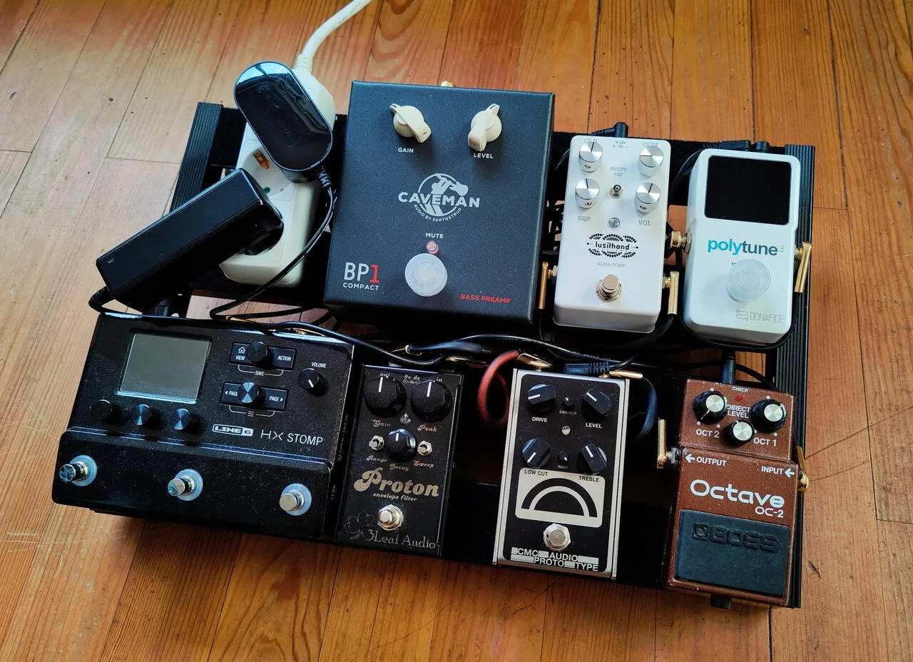

  • #8.405
Nachdem ich Jahrzehnte nur ein Kabel als Effekt zwischen Bass und Amp hatte, schraube ich mir gerade ein kleines Board zurecht. Dabei taucht für mich die Frage auf, weil ich damit keinerlei Erfahrung habe: Manche Pedals, wie meinen EBS Kompressor oder mein Solid Gold Preamp, kann man wahlweise mit 9, 12 oder auch 18V betreiben. Das soll, wie ich vereinzelt hier im Forum in einzelnen Beiträgen gelesen habe und auch in Anleitungen, für mehr Headroom sorgen. Keine Ahnung, die Teile klingen doch auch bei 9V und arbeiten gut, warum dann mit 12V betreiben, und was ist hier mit Headroom eigentlich gemeint? Für aktive Bässe? Mein EBS Kompressor hat sogar einen Schalter für die Nutzung aktiver Bässe. Ich kapiere nicht wirklich, was das also bringen soll bzw. ob es da Klangunterschiede gibt - oder ob das eher Soundesoterik ist 😂

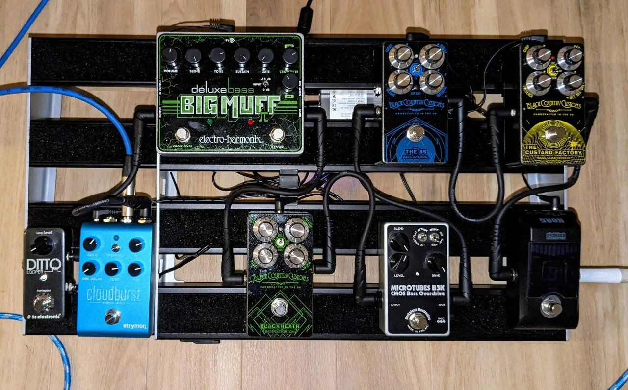

  • #8.415
Die Anordnung der Stromversorgung ist sicher nicht die eleganteste, da muss ich noch dran arbeiten... ;), aber sonst passt das alles sehr gut zusammen. :-)
Reaktionen: funkyduck, Talentfrei, claudio und 7 andere

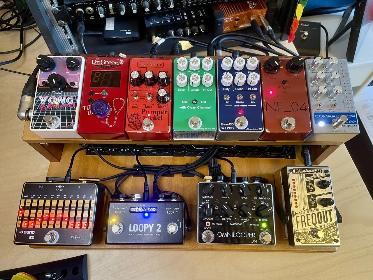

  • #8.419
vorteil meiner Konstruktion: jedes Kabel ist erreichbar ohne das Brett auf den rücken zu legen.
Nachteil: jedes Kabel ist sichtbar...
gestern mal die Stromkabel auf länge gebracht und ordentlich verlegt.
bei den patchkabeln scheue ich den aufwand und die kosten. lötfrei klingt ja reizvoll, allein das vertrauen ist nicht groß. die einzige Konstruktion die mir stabil erscheint ist von evidence. da kostet ein set für 5 Kabel dann 95,- €.
und dann ist ja immer noch das Problem mit den 3 Y-kabeln für den omnilooper. da gibt es im grunde keine schlanke Lösung. entweder man arbeitet mit richtig fetten Steckern oder begnügt sich mit den konfektionierten 30cm kabeln.
egal, ich hab jetzt meine normalen patchkabel von der Stange versucht so ordentlich wie möglich zu verlegen. 100% glücklich bin ich noch nicht, aber ich muss ja auch noch Luft nach oben haben beim verbessern ;-)
bei den zerren hab ich mal ein bisschen durchgetauscht. der Ezekiel und der euphoria sind erstmal runter vom platz. sind beides wunderbare teile, ich brauchte jetzt aber mal ein wenig Abwechslung. zum Glück ist mein "Gewürzregal" ordentlich bestückt. hier noch mal und immer wieder 1000 dank an @Bass@SetAlight für die tollen und inspirierenden treter!
Reaktionen: jogurt, subsonic777, fuzzonaut und 9 andere

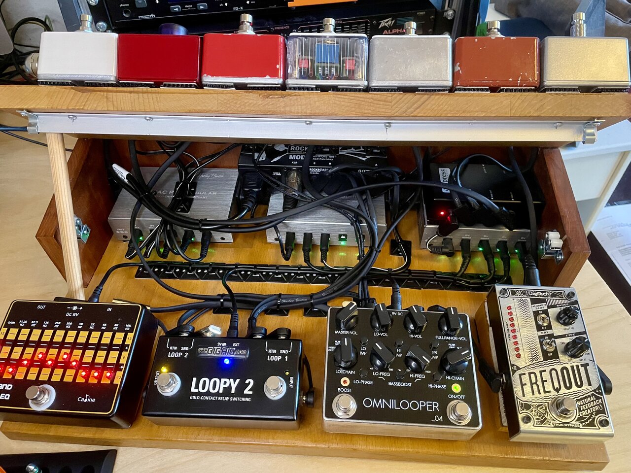

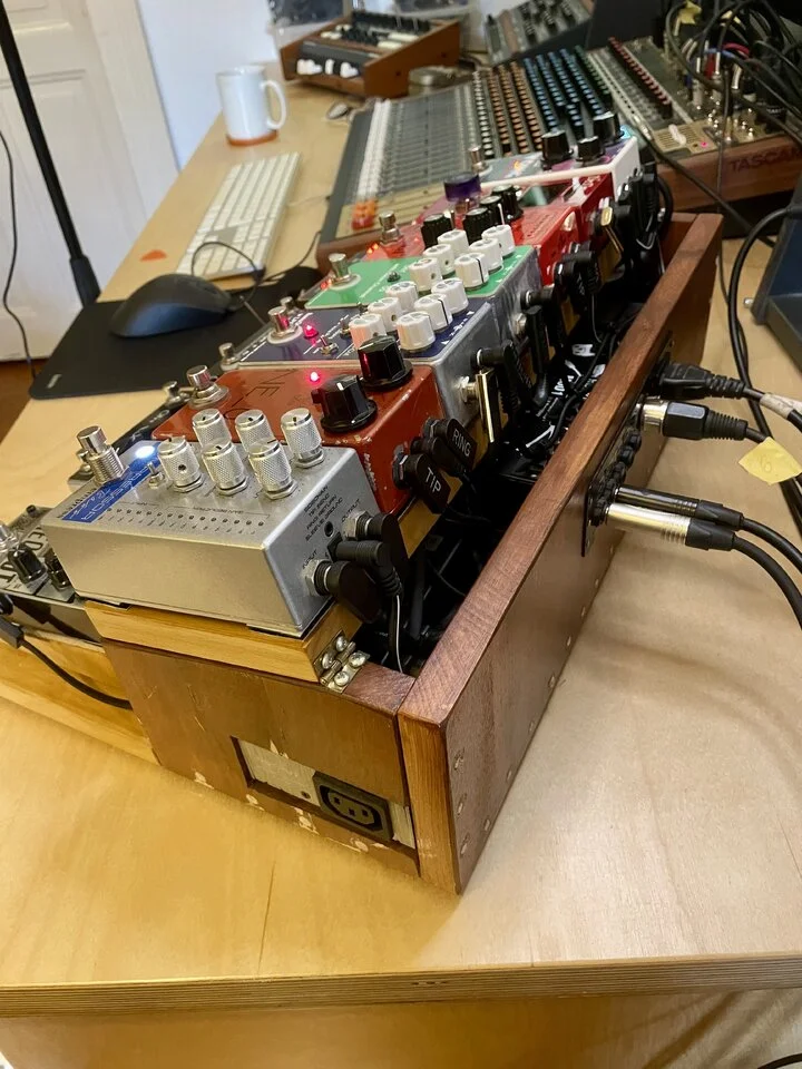

  • #8.420
Anhang anzeigen 683311Anhang anzeigen 683312Anhang anzeigen 683313
Uff! Hammer!
Wo gibt es diese Kabelhalter, die man da hinter der unteren ersten Reihe sieht?
