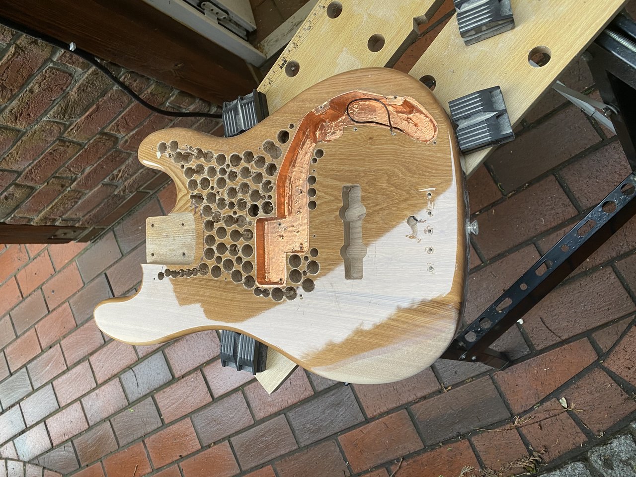

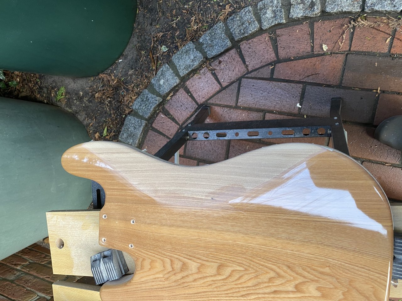

Heute habe ich mich endlich getraut und die Jazz Bass FrÀsung bei meinem Basstelpreci gemacht.
Danke auch nochmal an @bassilisk fĂŒr die Tipps per PN.
Da ich schon dabei war habe ich auch das Bodyshaping des Gear4Music-Korpus gleich mal optimiert.
Das war leider mehr als minimal auf der RĂŒckseite in Richtung BrĂŒcke und Hals fehlten je ca. 4 cm gegenĂŒber meinen anderen Precis und bzgl. AusprĂ€gung habe ich locker noch 1,5-2 cm extra weggeschliffen.
Jetzt muss ich mir nur noch ĂŒberlegen ob ich die OberflĂ€che neu lackiere oder einfach nur öle und die vorhandende OberflĂ€che etwas mit feiner Stahlwolle mattiere.
Den Korpus abzuschleifen und dann zu ölen habe ich schlicht und ergreifend keine Lust.
So sah der Body ursprĂŒnglich mal aus: ;-)

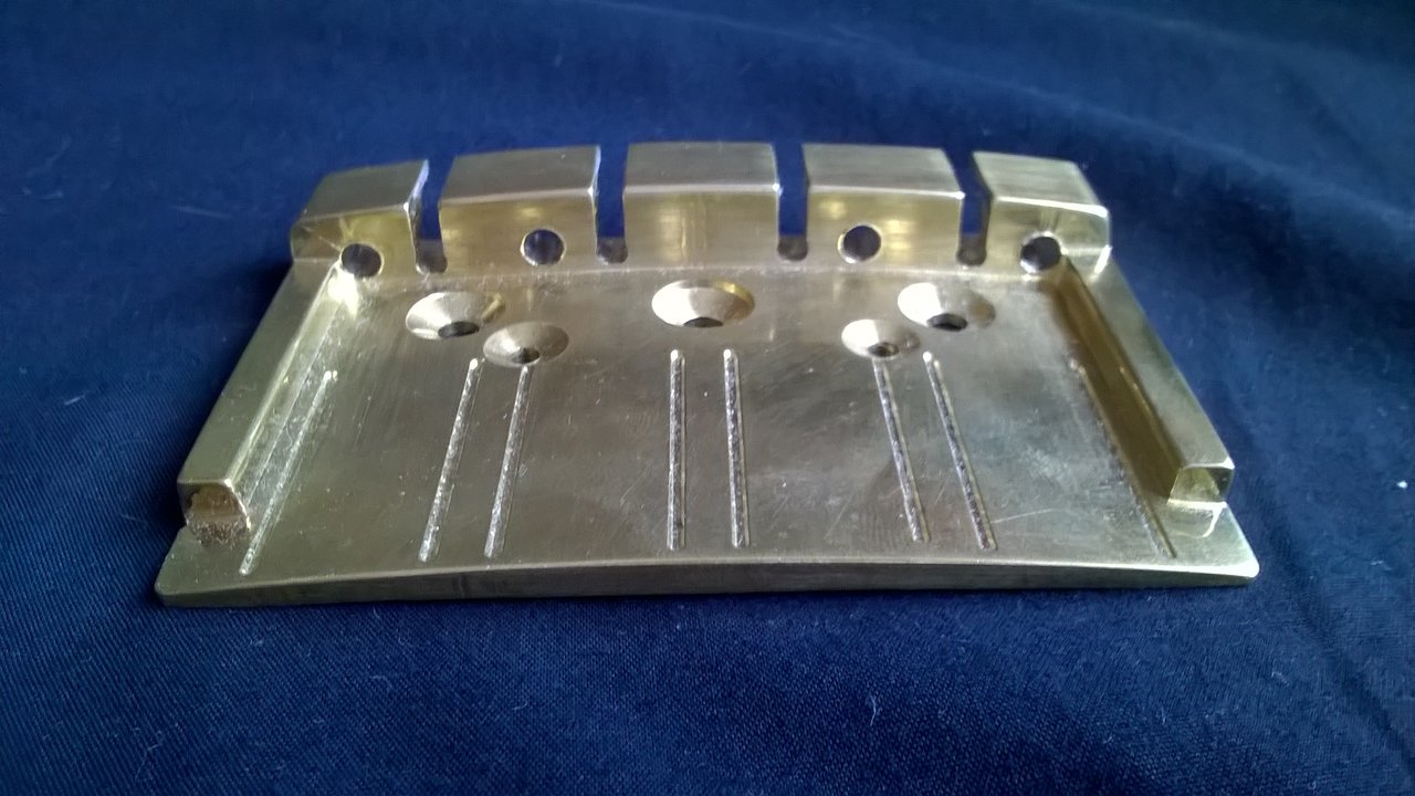

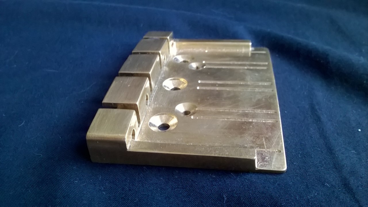

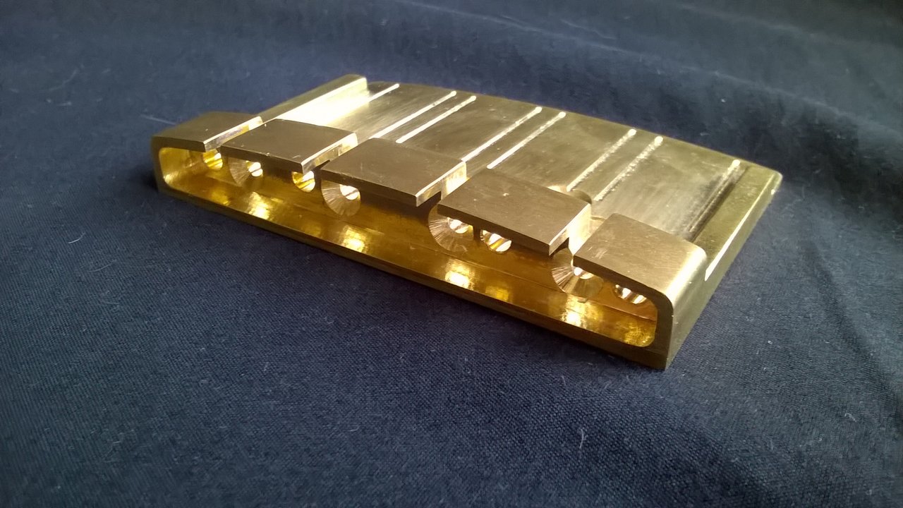

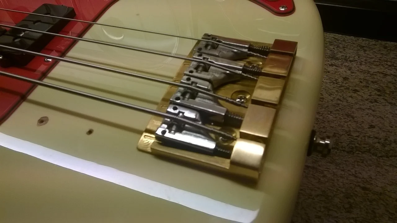

Die ist nur so blöde wegen der Dreiloch Befestigung...technisch aber toll
5xLoch, die 3-D hat 5 Löcher und bei genauer Betrachtung
fĂŒr Fender-artige, mit 5 In Line ideal, weil nichts versetzt
werden muss fĂŒr die Oktavreinheit bzw. den Reiterbereich.
Vergiss die fetten Schaller-Schrauben und nutze die 5 vom
Blechwinkel... du kannst die eine Bohrung in der Mitte zum
fixen benutzen und die anderen 4 Löcher werden zwischen
den originalen gesetzt... hat Schaller schon so bedacht, bei
der Konstruktion der 3 D und fĂŒr RĂŒckbau muss nix gedĂŒbelt,
oder verschlossen werden... aber nutze die alten, schlanken
Schrauben und leg die fetten von Schaller fĂŒr irgendwas weg.
Was mich leider etwas stört ist, dass die 3D keine Möglichkeit
hat die Saiten einzuhÀngen und deshalb habe ich aus Messing
eine Grundplatte, mit der Option, nach Schallermaßen frĂ€sen
lassen und evtl. wird die noch vernickelt.
Edit... Die ist momentan auf einem MF Squier Preci drauf und
wurde mit den orig. Schrauben der Squier BrĂŒcke befesigt.
WP_20180731_042.jpg WP_20180731_045.jpg WP_20180731_046.jpg WP_20210227_013.jpg

5 Loch, die 3-D hat 5 Löcher und bei genauer Betrachtung
fĂŒr Fender-artige, mit 5 in Line ideal, weil nichts versetzt
Vergiss die fetten Schaller Schrauben und nutze die 5 vom
sieht so aus...
Anhang anzeigen 473528 Anhang anzeigen 473530 Anhang anzeigen 473534 Anhang anzeigen 473536

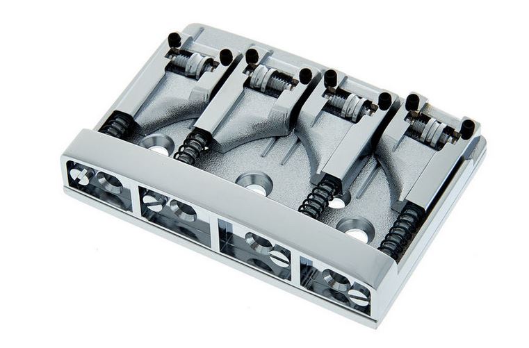

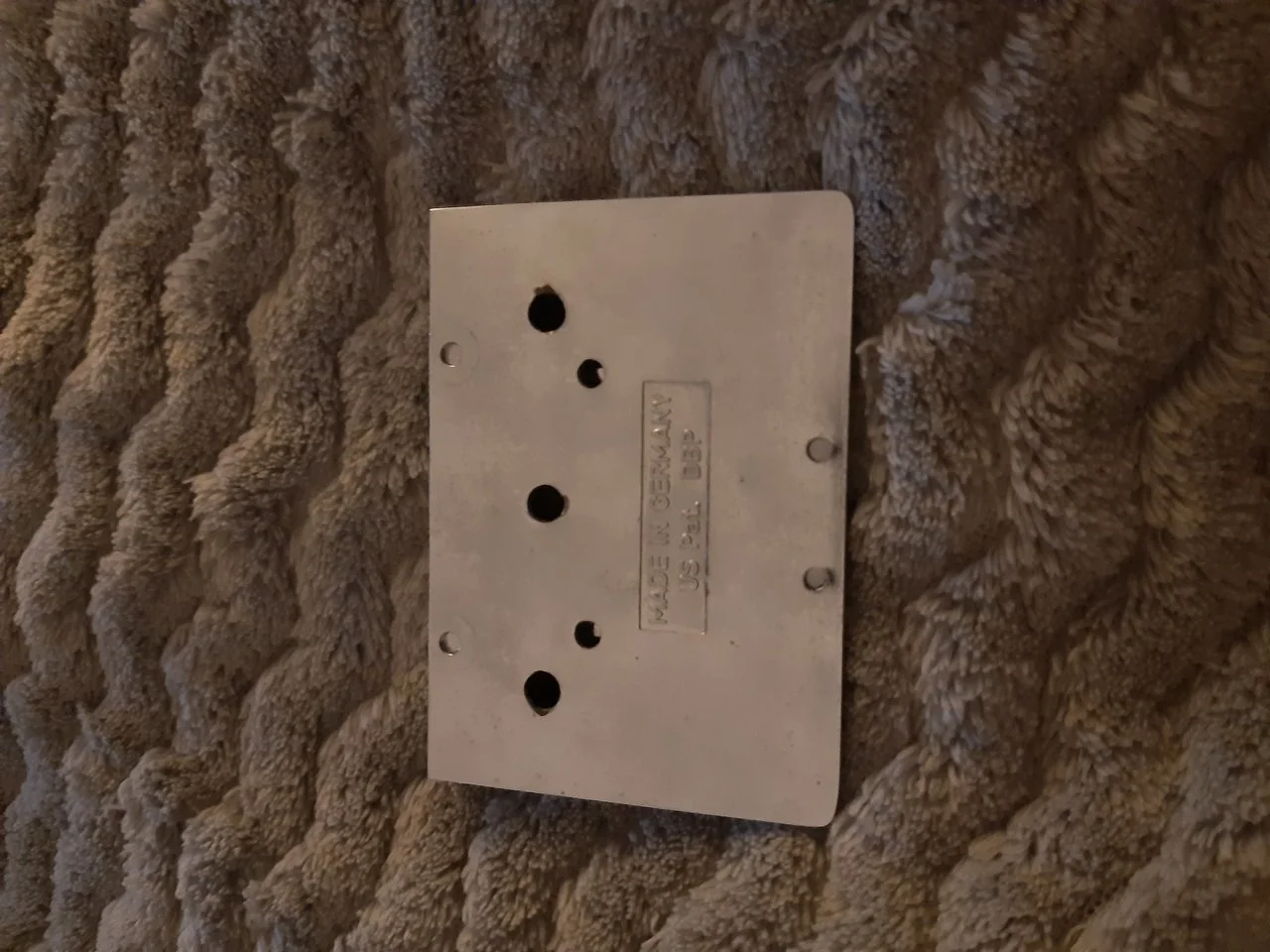

Ich sehe nur 3 Löcher. ..
  • #2.497
Hier sieht man's besser, dass es mehr sind:
  • #2.499
Nö.
Keine Ahnung, fĂŒr was die zwei oberen Löcher da sind.
Ich les' hier nur mit, weil bei mir gerade ein Bastel-Body mit dieser 3D-Bridge eingetrudelt ist und ich kenn sie auch noch nicht.
  • #2.500

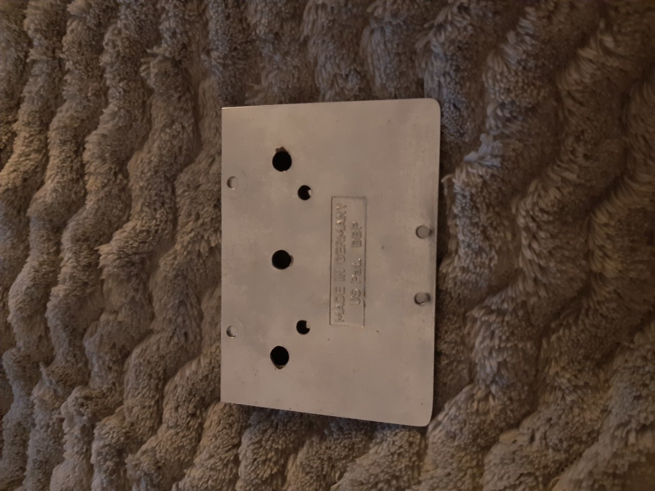

Von unten siehst du es bÀsser:
AnhÀnge
