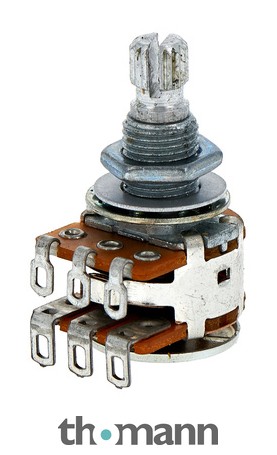

Jedem der Löten kann und ein Balance-Poti sucht empfehle ich dieses hier:
Da kostet der Umbau dann 12€ statt über 50€, da nur ein Poti gewechselt werden muss.
Falls man mit dem Löten nicht so klar kommt, sind die Elektroniken von Richter natürlich hervorragend und so ein Umbau ist erheblich einfacher zu realisieren.
Weiterhin frohes Basteln. :-)
Ich hatte meinen JB in 2015 mit Hilfe dieses Poti auf VBT umgebaut, ich hatte allerdings eine 250KOhm Version. Ich bin großer Freund der VBT-Schaltung, weil sie deutlich bühnentauglicher ist als die VVT. Die Regelwege des Blend-Reglers waren leider nicht so ganz optimal, um die Mittenrastung herum gab es zwischen dem Neck- und Bridge-PU auf sehr kurzem Weg eine recht große Soundveränderung - aber man gewöhnt sich ja daran. Unterm Strich habe ich letztendlich mit vier Positionen des Blend-Reglers gearbeitet und fand das auch sehr gut. Seit ein paar Monaten fing jetzt das Poti allerdings an zu kratzen und zu kruschpeln. Na gut, ist ja Corona - zur Zeit keine Gigs und deshalb nicht so wild. Aber in den letzten Tagen wurde es doch ziemlich krass, so dass auch das Üben keinen richtigen Spass mehr gemacht hat.
Weil ich keine Lust auf Löterei hatte, habe ich kurz entschloseen die passive Richter VBT-Elekronik bestellt und grade eben eingebaut. Eine Sache von 10 Minuten: Die alte Controlplate rausgeschnitten, fünf Kabel abisoliert und an die Richter Controlplate angeklemmt, zugeschraubt, fertig. Das Ding ist sehr wertig gearbeitet und passt ganz genau auf meinen JB. Die Regelwege sind jetzt länger, es gibt mehr Zwischenfarben als beim Göldo Poti, die gekapselten Potis laufen sehr sahnig und fühlen sich hochwertig an. Die Mittenraste des Blend-Poti ist etwas weicher als die beim Göldo, aber noch ok. Die Tonblende klingt wie meine alte mit dem Orangedrop, obwohl der von Richter verbaute Wima-Folienkondensator optisch ja nicht viel hermacht. Die beiden Lollar Singlecoils brummen nicht, das Ding scheint gut abgeschirmt zu sein. Aber da muss ich erst nochmal auf eine Bühne mit richtig versauter EMV-Umgebung, um das endgültig zu testen.
Ich frage mich, warum ich die Richter nicht schon vor sechs Jahren eingebaut habe. Das Teil ist meiner Ansicht nach sein Geld locker wert - sehr empfehlenswert!

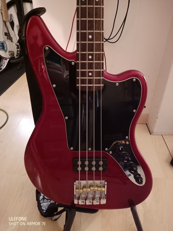

Ich bin bei den Vorbereitungen für meinen ersten Frankenstein.
Basis ist ein Squier Jaguar
Folgendes hab ich vor:
Hals tauschen (Di Marzio Precisson von 1981, noch absolut ungebraucht)
Einbau eines zusätzlichen Pichups (Splitcoil) und auf passiv umrüsten.
Andere Tuner
Andere Farbe
Neues Pickguard
Brücke bleibt (die finde ich cool)
Nun hätte ich einige Fragen an alle Dr. Frankensteins hier.
1. Wie soll ich die Elektronik machen. Was brauche ich.
Meine Vorstellung ist passiv, Volumepoti für Bridge Pickup (Seymour Duncan Soapbar SS4B), Volumepoti für Neck Pickup (Seymour Duncan SH P-Style) und ein Toneblendpoti.
Mach das Sinn?
2. Für die Position der neuen Pickupfräsung muss ich zuerst den neuen Hals montieren, Sattel herstellen und Saiten aufziehen, damit ich die Postiton der Polepieces kontrollieren kann?
Reaktionen: DerNuLz, Jost Halenta und mulhofa
  • #2.505
moin,
genau so einen habe ich gerade umgebaut, irgendwo bei den Leominaten ist er mit seinen Kumpels zu finden.
Göldo Blend- Poti 2x250K, Vol und Tone 250k log. Die Klinke sitzt jetzt oben. Die Elektronik ist zum vergessen, der Pickup klingt 10x besser passiv, das Maß von dem Ding ist auch eigen.
Der Korpus ist aus Agathis, also Zigarrenkistenholz, weich wie Balsa, fräst sich prima, aber schleif den Korpus blos nicht ganz ab, ich möchte wissen, wie die da drüben die Dinger so glatt kriegen.
Frage 2 macht so Sinn.
Viel Spass denn auch und gutes Gelingen
mbG
Dumbass
Ps ich habe von einem Pickguard die PU form auf festes Papier übertragen, ausgeschnitten und aufs Jaguar Pg gezeichnet. Passte prima
Reaktionen: Stevani Harris

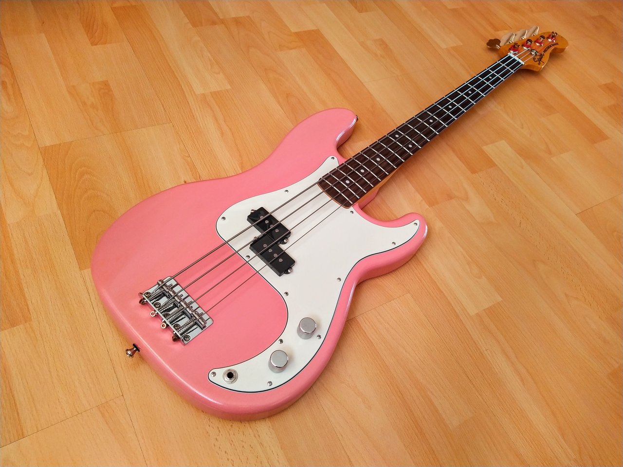

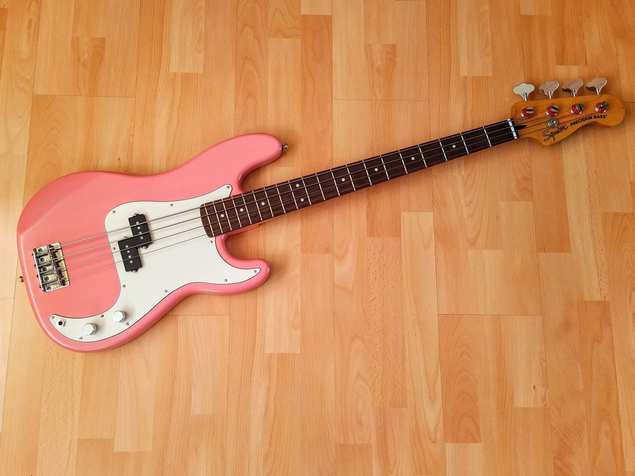

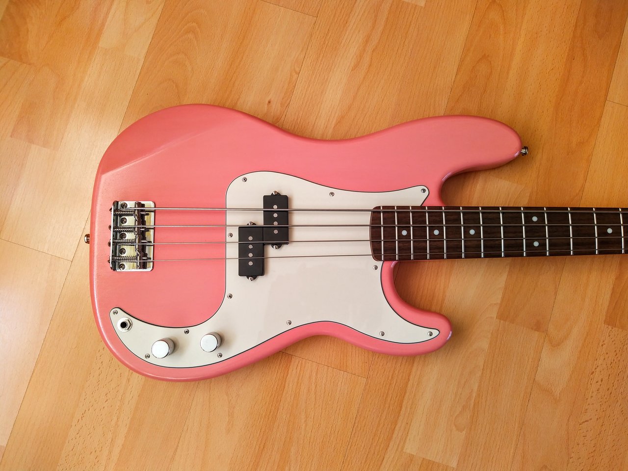

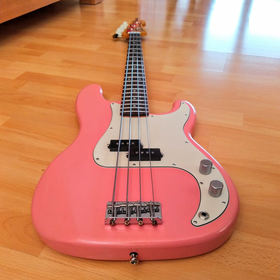

Meine Pink Lady hatte ich ja schon im Pinke-Bässe-Thread gezeigt, nun auch hier:
Der Body ist von Deutsches Tonholz. Einteilige deutsche Erle, wog nackt 2,1kg. Wudtone Finish in pink. Die Farbe ist echt schwer zu fotografieren, der Body ist ein bißchen zarter und heller, und das Pickguard ist cremefarben.
Dran verbaut sind mein Lieblings-Hals, ebenfalls mit Wudtone Finish (https://www.bassic.de/threads/diy-bass-hals-mit-vintage-finish.14872158/), Gotoh GB640 Resolites, Richter PB passiv, Kluson Vintage Brücke, schwere Fender Knobs. Derzeit ist ein Lollar P-Bass verbaut, vielleicht kommt aber auch ein Lollar Overwound rein, den wollte ich gerne immer schon mal ausprobieren.
Komplett wiegt der Bass 3,5kg ist prima ausbalanciert und tönt einfach lecker. Zu Beginn hatte ich Rounds drauf, jetzt sind aber LaBella 760FL aufgezogen, fühlt sich schon sehr nach "zu Hause an".
