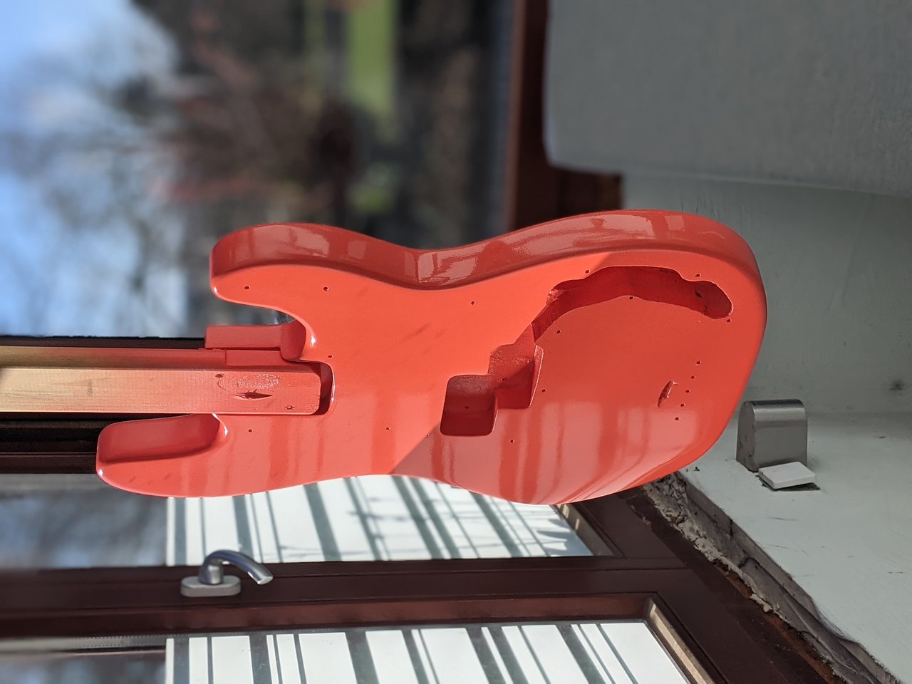

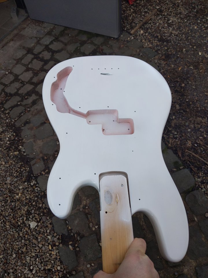

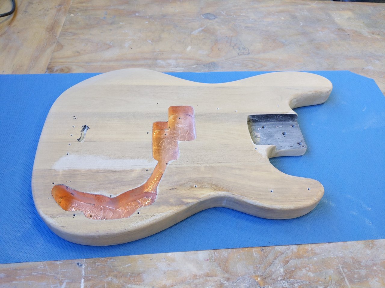

Erinnert sich noch jemand an meinen schwarzen Bastelbass?
Tja nu, das kommt dabei raus wenn mir die Saitenlage nicht 100%ig gefällt :D
Erstmal die Farbe runter...

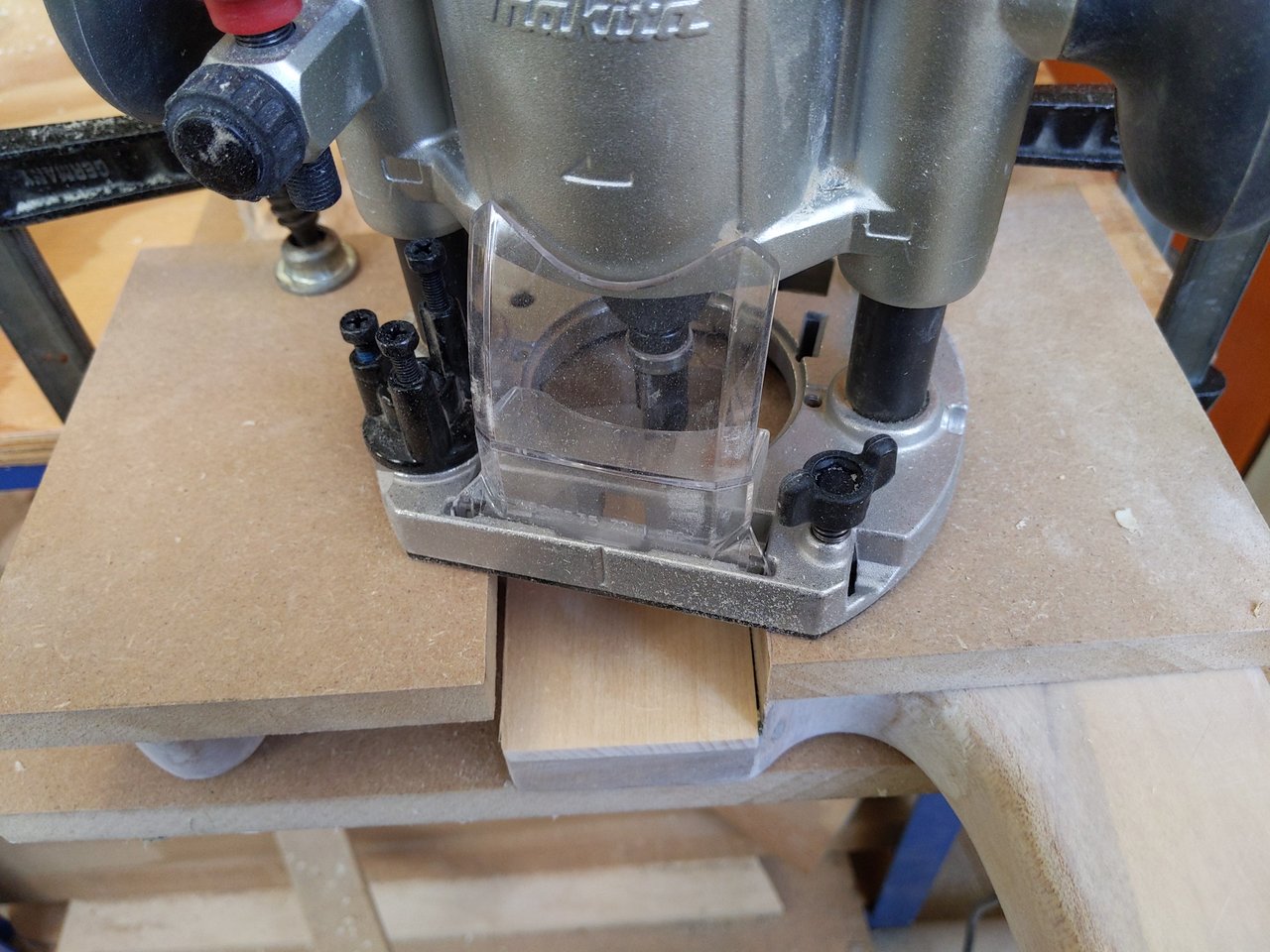

Dann habe ich die Halstasche eben gefräst und mit einem Stück Linde aufgefüllt um dann wieder auf Fender Maße runter gefräst zu werden.
Anschließend alles nochmal schleifen und Porenfüller drauf. Die groben Macken habe ich im Body gelassen, die sollen ja später auch wieder rein ;-)
Es fehlt natürlich noch Grundierung...
...und Farbe
Jetzt muss alles erstmal schön aushärten um dann nochmal einen leichten Alterungsprozess anzustoßen.
Schöne Grüße
Pascal

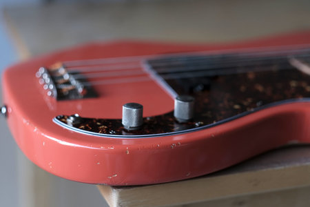

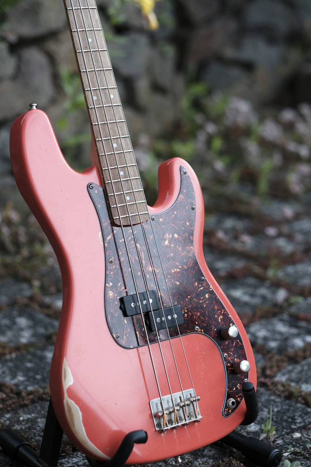

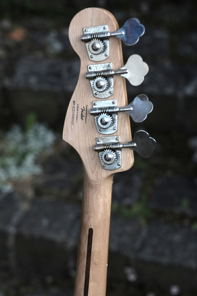

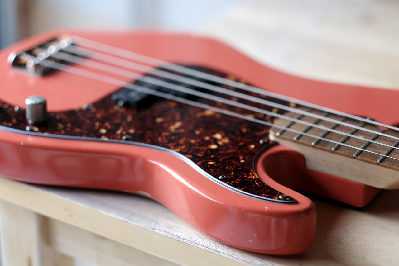

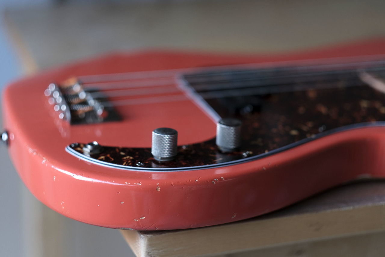

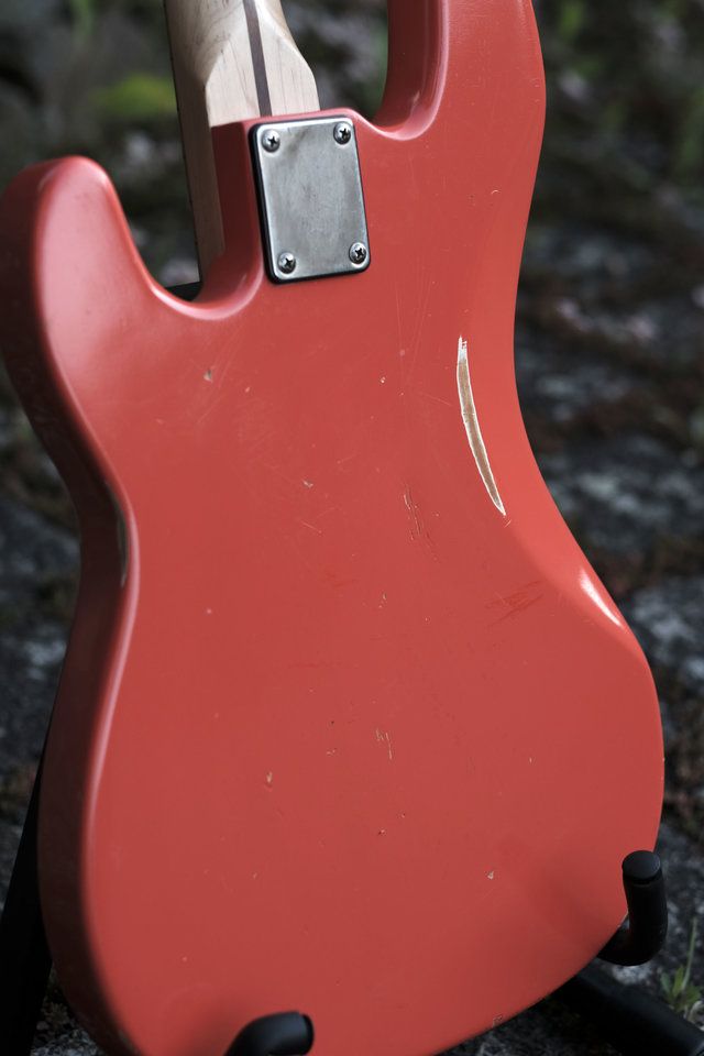

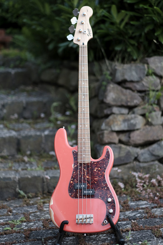

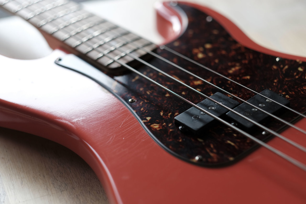

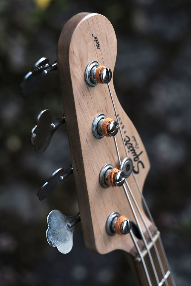

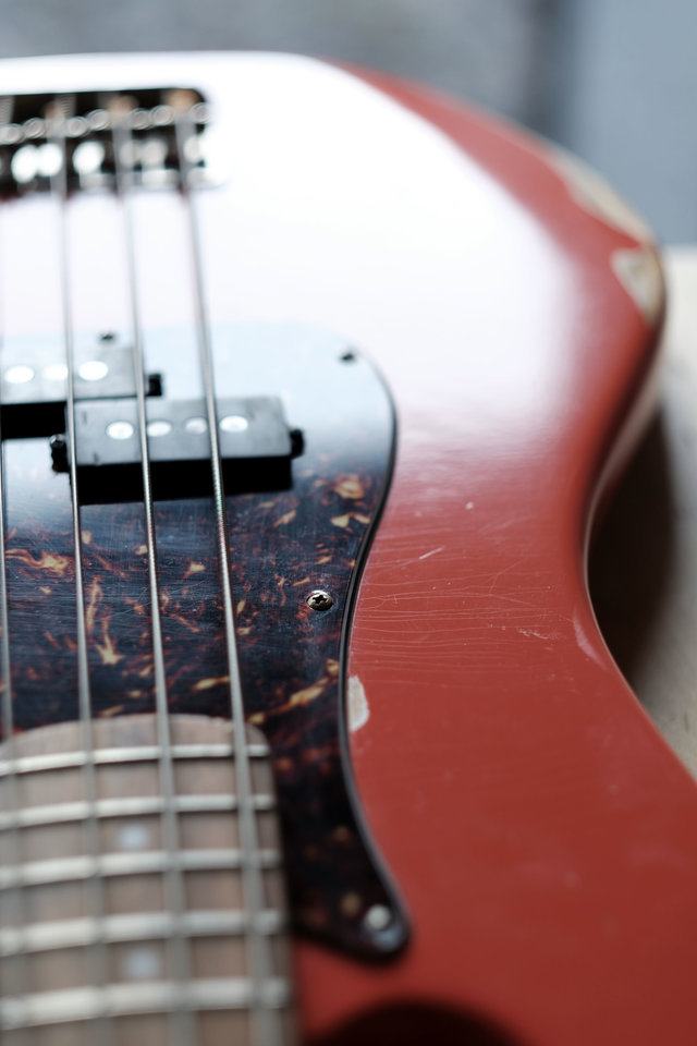

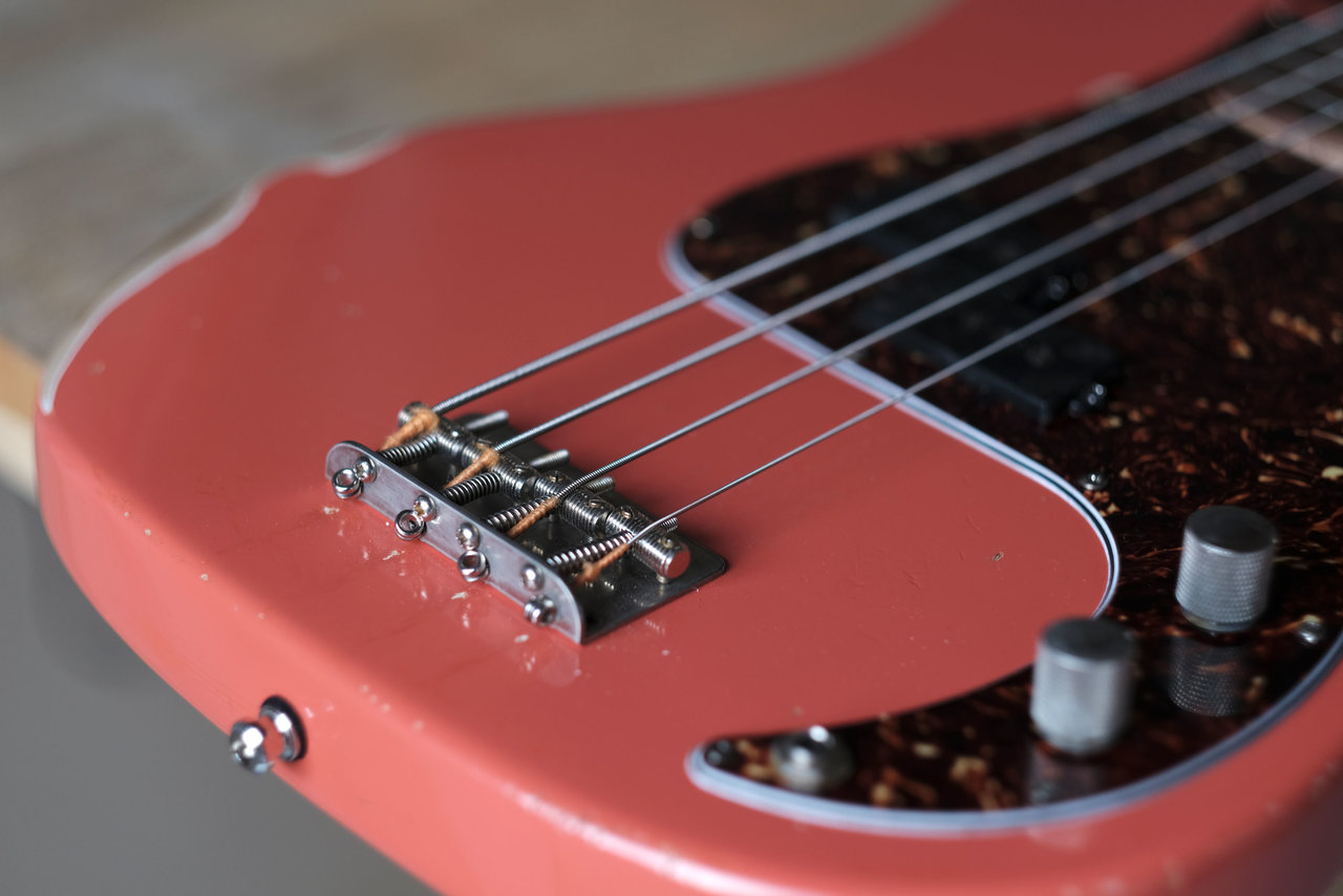

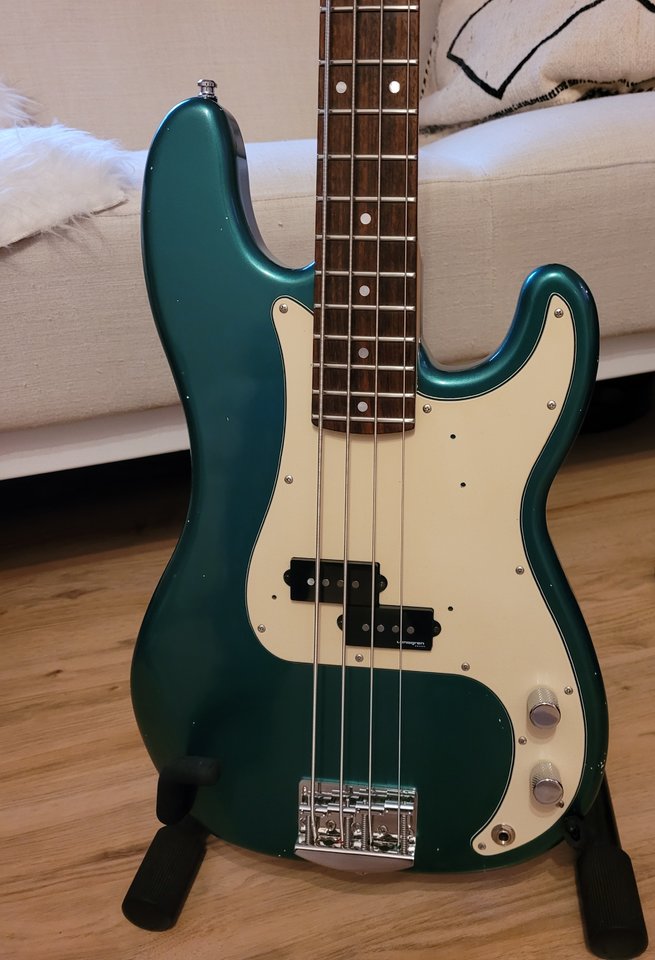

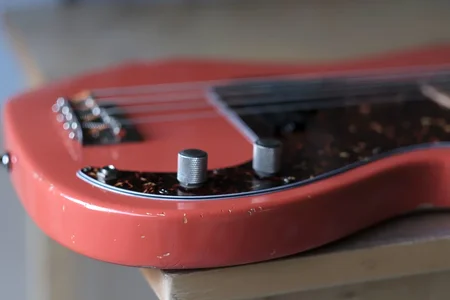

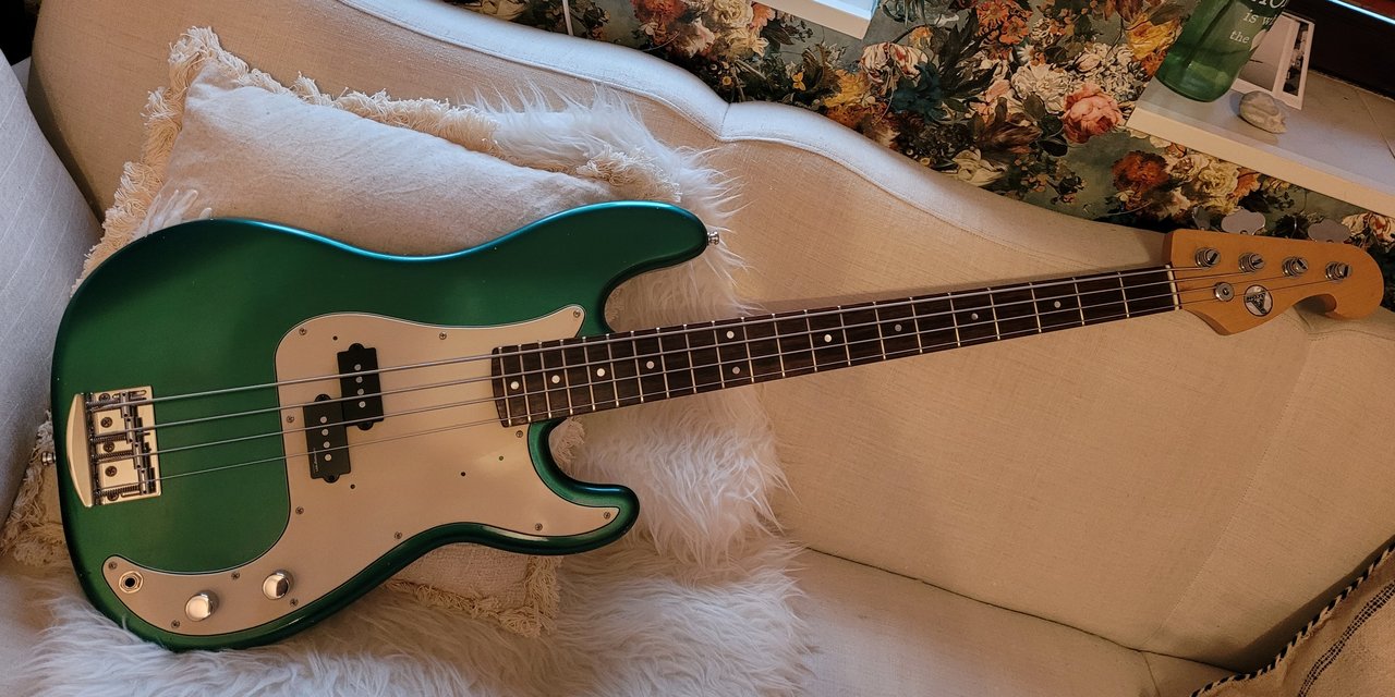

Schönen guten Morgen zusammen,
ich zitiere mich hier zu Anfang mal selbst, der ursprüngliche Beitrag ist so lange her, ich erinner mich selbst kaum :D
Der mittlerweile Nitro Fiesta rote P-Bass hat in der Zwischenzeit meine erste "Aging" Behandlung über sich ergehen lassen. Ich wollte nicht zuuu viel (live sieht es, finde ich, noch etwas zarter aus als auf den Bildern) und es sollte realistisch wirken. Also habe ich die "original"- Macken und Spielspuren wieder hergestellt und ein bissl was dazu gemacht, so wie es bei mir anfallen würde. Die "Cracks" im Lack sind denk ich auch ganz gut geworden, sollte alles mit der Zeit ja eher noch besser werden ;-) Dazu frische Elektronik mit CTS Potis, Switchcraft Buchse und Orange Drop und aktuell einem optisch gealterten Quarter Pounder. Die Hardware samt Schrauben und Muttern etc ist natürlich auch im Schwefeldampf gegart.
Was soll ich sagen, spielt sich echt gut und klingt auch so. Gewicht liegt, wenn ich mich jetzt richtig erinnere, unter 3,7 kg ohne fancy Hardware. Wiege ich aber nochmal und reiche es hier nach.
Und trotzdem wird er sich in den nächsten Tagen wahrscheinlich in den Kleinanzeigen wiederfinden, da hier schon der nächste für eine Intensivkur steht und es sind mittlerweile definitiv zuviele Bässe die hier rum stehen (hat ernicht gesagt! :govampire:) Schau ma mal...
Schöne Grüße
Pascal

  • #2.626
Ich bin ja nicht so der Aging-Fan, aber das ist wirklich gut gemacht :great:
Kompliment und mach blooooß nicht mehr.
Reaktionen: anbra und Der P

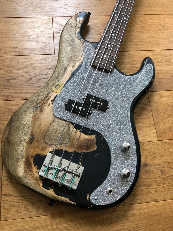

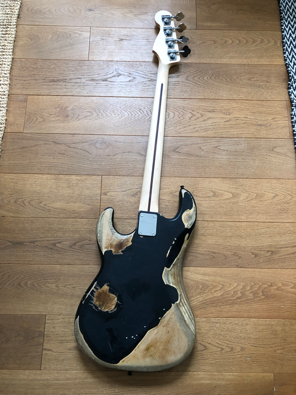

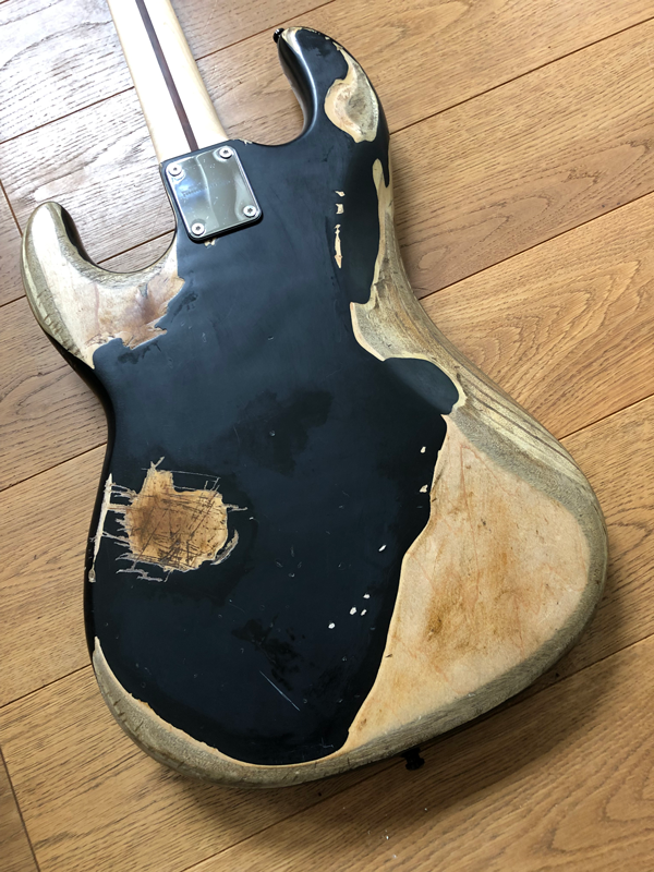

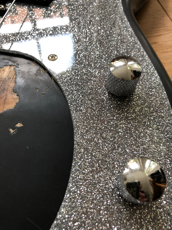

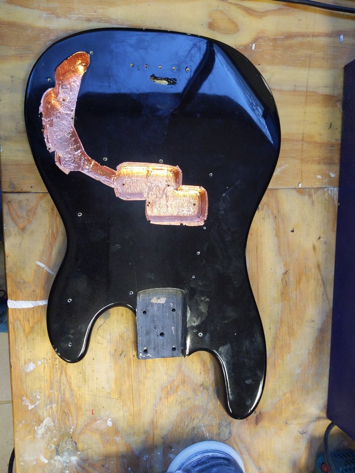

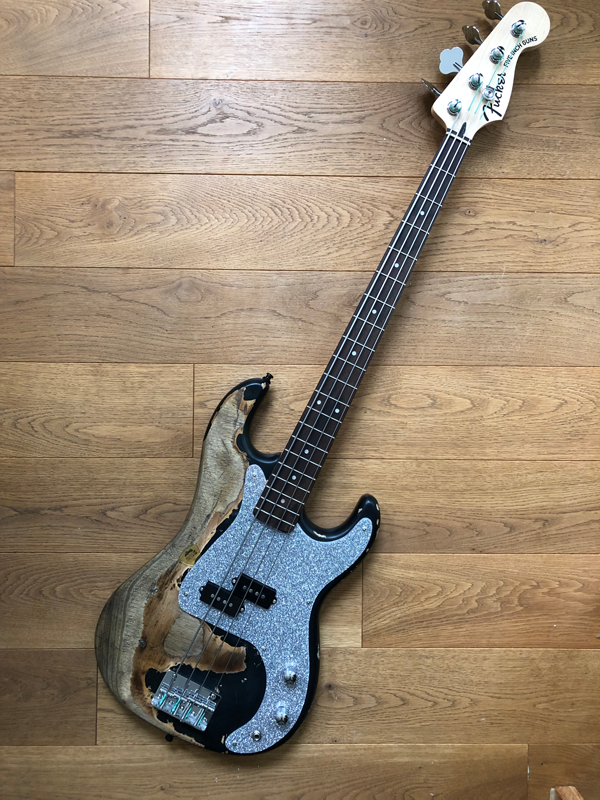

Da wir grad beim Thema "relic" sind.... Hier ist mein zusammengepuzzelter Bass.
Die Story: ich hatte noch Hardware von einem Harley Benton Bass und einen China-Hals rumliegen. Den Body habe ich in der Bucht gefunden und fand ich gleich geil. Völlig übertrieben kaputt - aber schon wieder gut. Das Elektronikfach war so krass ausgefräst, dass ein Standard-Preci-Pickguard das nicht abgedeckt hat. Also habe ich aus einer Kunststoffplatte mit Glitzerpartikeln etwas eigenes ausgeschnitten... Was für eine Sauerei...
Der Chinahals hat gleich gepasst - da dachte ich, das wär ein Zeichen. War aber nicht, denn der stellte sich mit Saiten als Bund-Krepierer raus... muss ich mal leveln. Also ist jetzt ein Mighty Mite Jazz Hals drin, der mit einem massiven Shim (eher ein Klotz) passend gemacht wurde. Tatsächlich hat das Mighty Mite Griffbrett deutlich weniger Holz als andere Hälse.
Am Ende hatte ich alles zusammengeschnitzt und siehe da: das Ding ist sehr leicht, weil fast alles unter dem Guard leer ist, sieht bühnentauglich aus und klingt mit Fender Flats wirklich schon nicht schlecht! Trotzdem kommt jetzt ein ernstzunehmender Pickup rein (ein DiMarzio) und dann könnte es ein Keeper und Player werden!

  • #2.629
meine Fresse.....das ist schon hart. Der Korpus sieht aus wie aus Sperrholz :O!
  • #2.630
Das sieht total bescheuert aus. Aber ein echter Fucker muss so. Ich glaube ich habe auch noch paar Fucker Decals. Ich wollte erst fragen ob da ein Jazz Hals drauf ist, aber dann doch noch den Text gelesen. Ein Dimarzio DP122? Da war einer in den Kleinanzeigen um die 55€, den mag ich gar sehr.
Taugen die Fender Flats?
ja, das ist jetzt meiner. ich habe das pj-set in meinem alten kramer und mag das auch sehr :)
ich finde schon. hab die in fast allen bässen und finde die überall gut.
ich habe diese schichtholz-bodies schon öfter gesehen. sieht tatsächlich schlimmer aus als es sich anfühlt :)
Anhang anzeigen 505438Anhang anzeigen 505439Anhang anzeigen 505440Anhang anzeigen 505441Anhang anzeigen 505442
Wo hast du das geile PG-Material her?
Was per se kein Problem ist. Zumindest aus meiner Erfahrung.
Der Body meines Preci ist auch aus Schichtholz (von nem alten Korea Squier) und unter dem PG auch stark ausgehöhlt. Kommt bei meinen Rückenproblemen natürlich ziemlich gut. Und der Sound in der Band passt so gut wie bisher mit keinem anderen Bass.
Anhang anzeigen 505313Anhang anzeigen 505314Anhang anzeigen 505315Anhang anzeigen 505316
Anhang anzeigen 505317Anhang anzeigen 505318Anhang anzeigen 505319Anhang anzeigen 505320Anhang anzeigen 505321
Schöne Grüße
Pascal
Der ist dann mal nicht lange in den Kleinanzeigen.
Hübsches Ding…wäre nicht schon ein gut klingender CV 60s in der Farbe im Haushalt hättest du jetzt ne Nachricht von mir.
Reaktionen: Der P
Das ist ein 70s Japan Body aus den Matsumoku Werken, gab es als Ibanez, Zenta, Crown, Fresher und und und. Lackiert sind die oft in Sunburst gut erkennbar an den großen schwarzen Aufauflagen.
Schön leichte Bodies mit ab und zu schrägen Halstaschen mit nur 62mm und dafür sehr tief.
