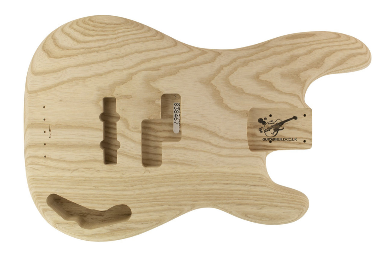

Moin Zusammen,
ich habe mir gerade für meinen Reste-Preci einen neuen Korpus bei https://www.guitarbuild.co.uk bestellt.
Die Oberfläche wird gewachst, die einzige Frage die ich jetzt für mich und Euch habe:
wie bekommt eine schöne warme honigfarbige Tönung hin, so in Richtung honey-teint oder Vintage-/Thermo-Esche?
Reaktionen: mulhofa, Rhino- und Hicetea

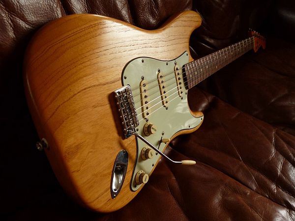

  • #2.925
Ich würde das mit Wudtone Finish machen. Ist auf Öl Wachs Basis:
Gibt es auch in Deutschland zu beziehen:
Schaut auf Esche so aus, dunkelt aber auch noch nach.
Reaktionen: BASSBEGINNER, utzb, TomW und 3 andere
  • #2.926

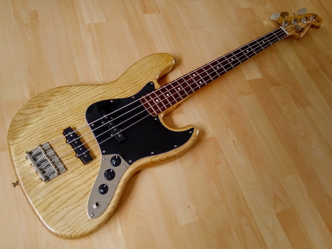

Danke Dir @mulhofa. Genau sowas habe ich gesucht.
Ist das Satin oder Gloss und mit oder ohne Aging?
  • #2.927
Gerne, dafür sind wir hier doch da!
Der Jazz Bass war satin ohne aging, wenn ich mich richtig erinnere.
Reaktionen: olbass
Danke schön. Wegen der Mindestbestellmenge habe ich mir nun 2 Kits einmal mit und einmal ohne aging bestellt und kann an dem Holzmuster schauen welche Variante ich nehme.

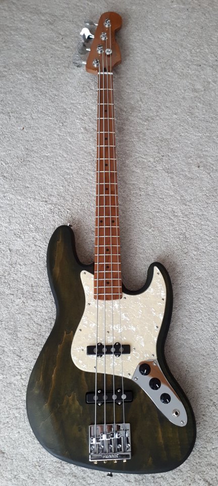

Hier mein neuer Jazzy:
Body: von "Deutsches Tonholz" aus Sumpfesche. Da dunkelgrüne Beize nicht verfügbar war, habe ich hellgrün, Eiche hell und Nussbaum dunkel zusammengemischt. Anschließend nach dem Trocknen und der ersten Schicht Leinölfirnis wurde im innenern Bereich des Bodies ganz fein geschliffen damit er dort heller wird und ein ganz leichter Burst-Effekt entsteht.
Hals: Fender roasted Neck
Mechaniken: Dixxon SKG 275 umgebaut auf 4xL
Brücke: Fender Hi Mass
Pickups: Harry Häussel Big Mags
Pickguard: pearl white
Elektronik: Richter JB-VVT
