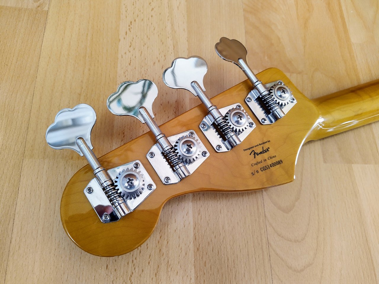

Warum haben bei den Dixxon 2 eine Niete a´la 60er Fender und 2 keine :confused:
  • #2.966
Also ich hab solche Mechaniken an meinen China 51er Squier. Da ist die Niete nur auf einer Seite angedeutet. (ist keine echte Niete) Je nach dem wie der Flügel steht, sieht man eben Niete oder nicht.
Die sind auch schön lang. Könnten evtl. sogar solche Dixxon sein.

  • #2.967

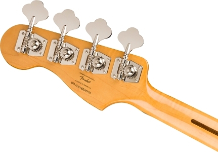

Korrekt, das ist ein Stift der den Flügel hält, nicht aber durchgeht.
Ich glaub das Foto bei Thomann iritiert da etwas weil die für Links/Rechts unterschiedlich aussehen.
Das mit dem CVs hab ich auch schon Mal gedacht. Beim CV Jazzbass der ersten Serie ist die Form der Grundplatte aber anders als bei den Dixon. Eher wie bei den kleinen Schallern. Die Dixon sind an den vorderen Schraubpunkten eher "gerade".

...die aktuellen Squier CV haben aber nur so "Stummel"-Wirbel nicht die langen... welche Bauserien waren das denn mit den langen Wirbeln?

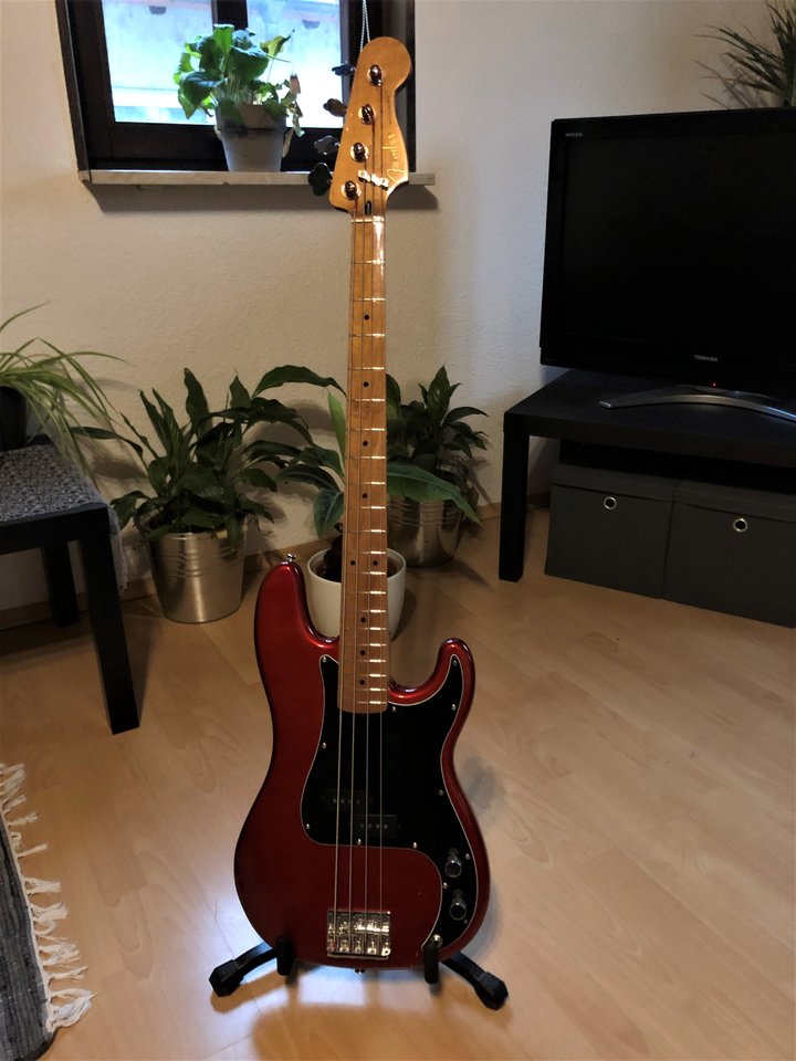

  • #2.973

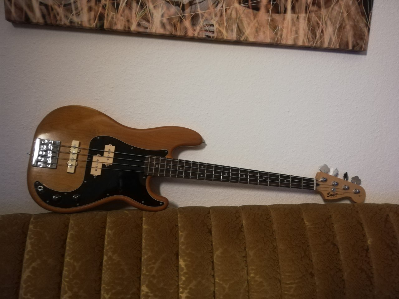

Jou, hab heute mal alle Broken die ich noch in der Kiste hatte zusammengebaut.
Tonerider Pickup, Body( Erle) hatte ich mal irgendwann eingetauscht. Den Hals hab ich schon länger und hatte den mit Sandbergmechaniken bestückt.
In der Halstasche musste ich ein 2mm Furnier einlegen damit das passt. Jetzt hat das Teil eine richtig schönen flache Saitenlage.
Gefällt mir sehr mit seinen 3,7 kg.
Reaktionen: p-basscharly61, schepper, Bassman1788 und 20 andere
  • #2.974
ui, schönes Ding. gefällt mir richtig gut. :bier:
Wenn der noch so klingt wie er aussieht.....
  • #2.975
Gefällt mir auch gut! War ehrlich gesagt nie der CAR Freund, aber mit Maple Neck (ist der roasted?) und schwarzem Pickguard ist es eine coole Kombination.
Reaktionen: Rhino-
  • #2.976
Jou, die Tonerider klingen auch mit 500er Potis,( hatte nur noch die) echt sagenhaft. Die Tonerider sind mit 500er Potis irgendwie offener im Klang und nicht ganz so Vintage. Das Teil ist echt geil geworden.
Ja, roasted Neck. Musste als er vor längerem kam gleich mal die Bundkanten bearbeiten. Erst mit der Bundkanten- Abrichtfeile und dann verrunden mit der Bundkantenfeile. Ich muss aber auch dazu sagen , dass ich was Bundkanten angeht ne richtige Pussy bin. Wenn die nicht sind wie bei meinen Sandberg Bässen, muss ich immer mit der Feile ran. Ist ja kein großer Akt. Mit dem richtigen Werkzeug und bisschen Geschick geht das ruck zuck.
Die Mechaniken sind light weight von Sandberg, denn bei Kopflastigkeit bin ich ebenfalls ne Pussy. :D :confused:
Was auch cool ist bei den roasted Necks von Fender, dass keine Löcher für die Mechanik vorgebohrt sind.
Reaktionen: schepper

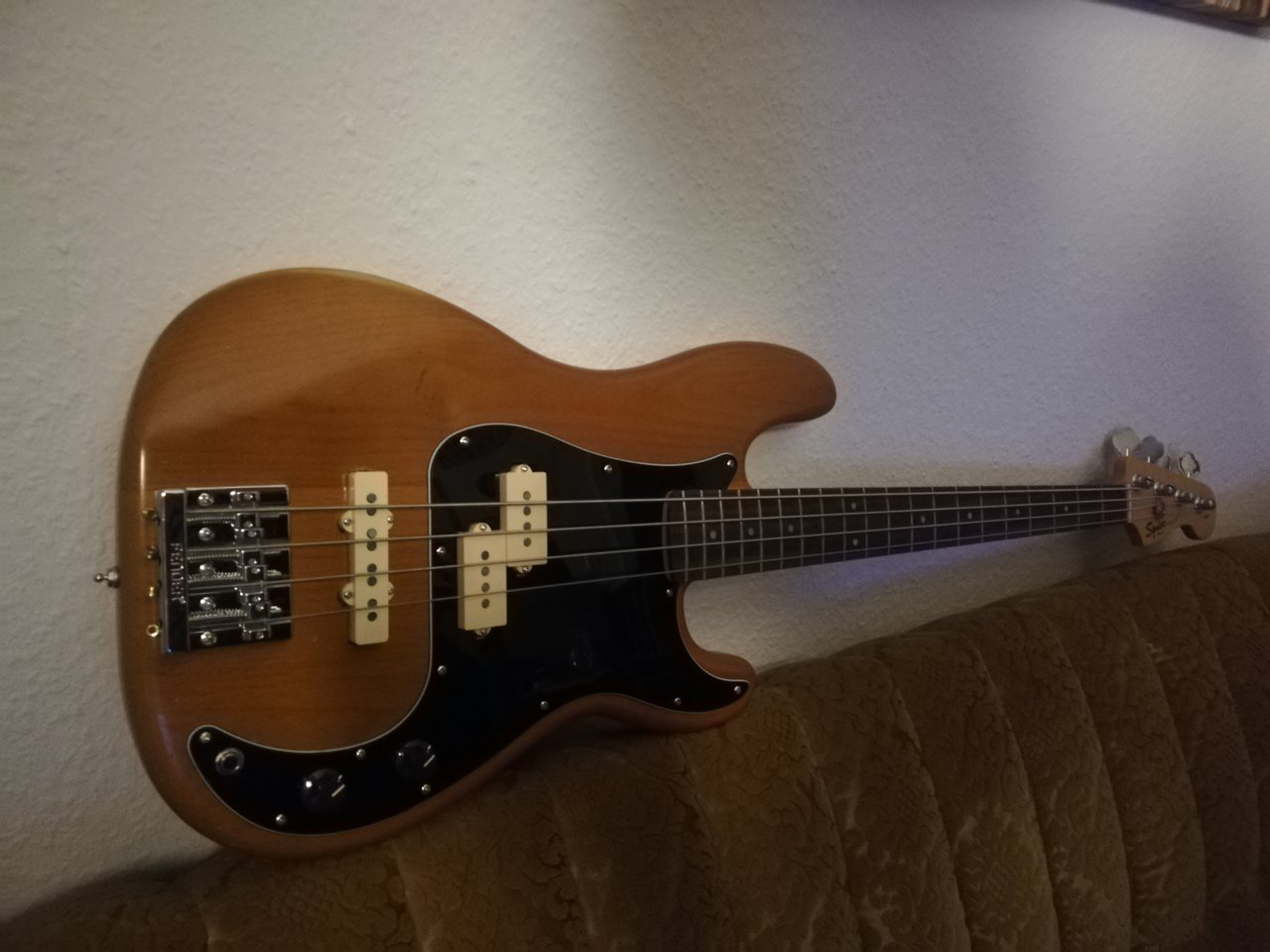

Erle Body von DocWood, Nitro mit leichtem Relic
Affinity P Hals von 2010
Rockinger Pee und Hot Jott, Vol/Vol
Fender High Mass
3,9 kg

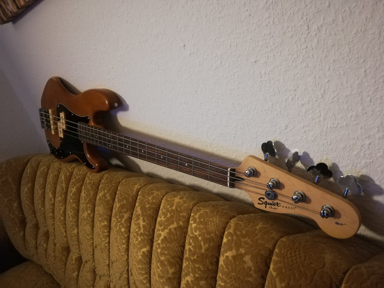

  • #2.978

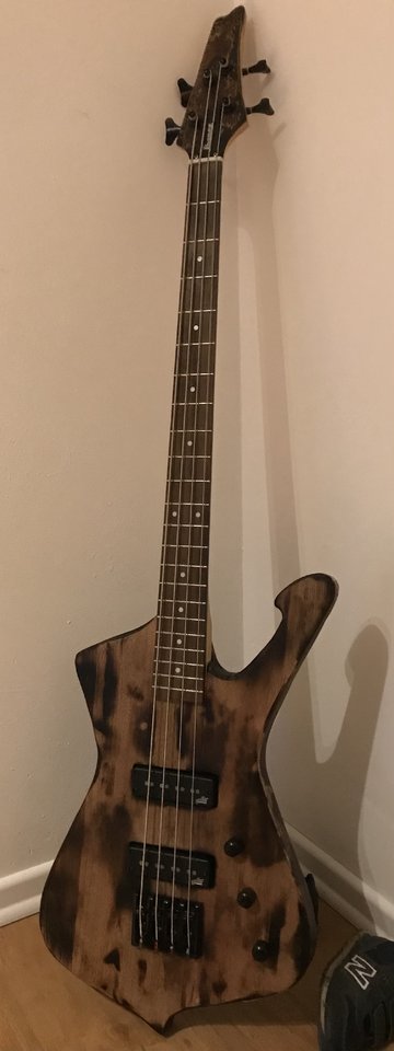

Moin,
bin neu hier.
Das ist meiner 🤪 🤓
