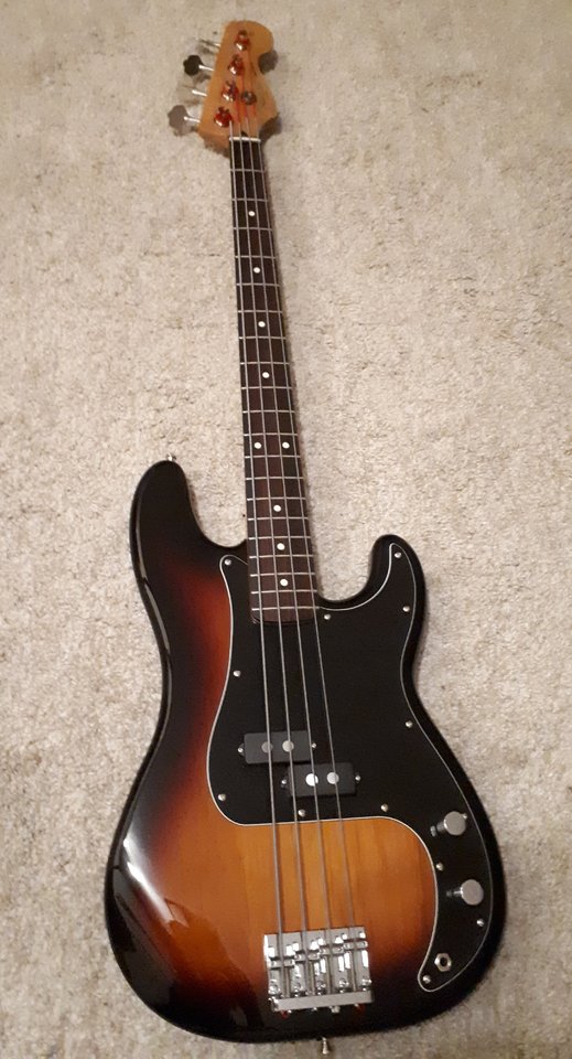

Ich habe schon im Oktober einen P-Bass gemacht der aus neuen Teilen (Body + Elektronik) und gebrauchten Teilen besteht, die ich nur zusammengeschraubt habe.
Der ist optisch "fast unanfechtbar" und total geil zu spielen aber ich habe ihn nicht ins Forum gestellt weil ich dachte, dass nur zusammenbauen für die Frankensteiner zu einfach sein könnte...
Reaktionen: p-basscharly61, Daddylocal5, stoneface und 7 andere
  • #2.950
Der ist doch toll in SB. Die dicken Polepieces sind für mich immer etwas gewöhnungsbedürftig, weil einfach nicht wie immer und erwartet.
  • #2.951
Es sind Häussel PUs.
Reaktionen: TomW, bassdscho und Hicetea

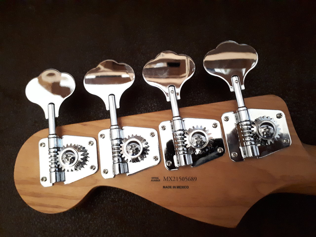

Einfach nur die Schraube öffnen, dann geht alles auseinander (es sind nur 5 Teile), die Stimmschraube auf die andere Seite, Schraube wieder rein, fertig.
  • #2.954
Kannst du noch etwas zu den Mechaniken schreiben? Wie lassen die sich umbauen? Billozeug oder Preistipp? Quelle?
Kann ich so unterschreiben. Die sind wirklich wertig. Ich find sie toll, weil sie längere Wirbel-Achsen haben.

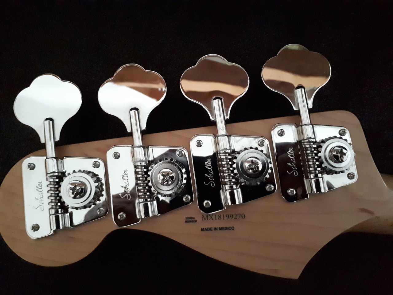

da kau ich schon den ganzen tag drauf rum und denke dabei an meinen irgendwieanders. der hat kurze schaller bm.
hab mich daran gewöhnt aber irgendwie trödelt es durch die rübe, das ding mal mit langen achsen zu sehen. @mulhofa: wie lang ist denn lang?
Reaktionen: mulhofa
  • #2.958
Ich hab gerade keinen Bass mit den beiden Tunertypen da.
Das Maß, das bei den Schaller 76,7mm ist, ist bei den Dixxons 92,0mm - so hatte ich mir das in meiner Tabelle notiert.
@bassdi Du hast doch beide Versionen da - kannst Du das mal nachmessen?
  • #2.959
Dixon SKG: Stimmschraube 90mm lang
Schaller BMF (die kleineren habe ich momentan nicht): Stimmschraube 87,5mm lang
Reaktionen: mulhofa
  • #2.960
jup, die kleinen schaller sind irgendwas 76popelkram mit kleiner platte. die dixon sind vorgemerkt für die nächste baustelle. ich danke euch wie verrückt :bier:
Reaktionen: mulhofa
