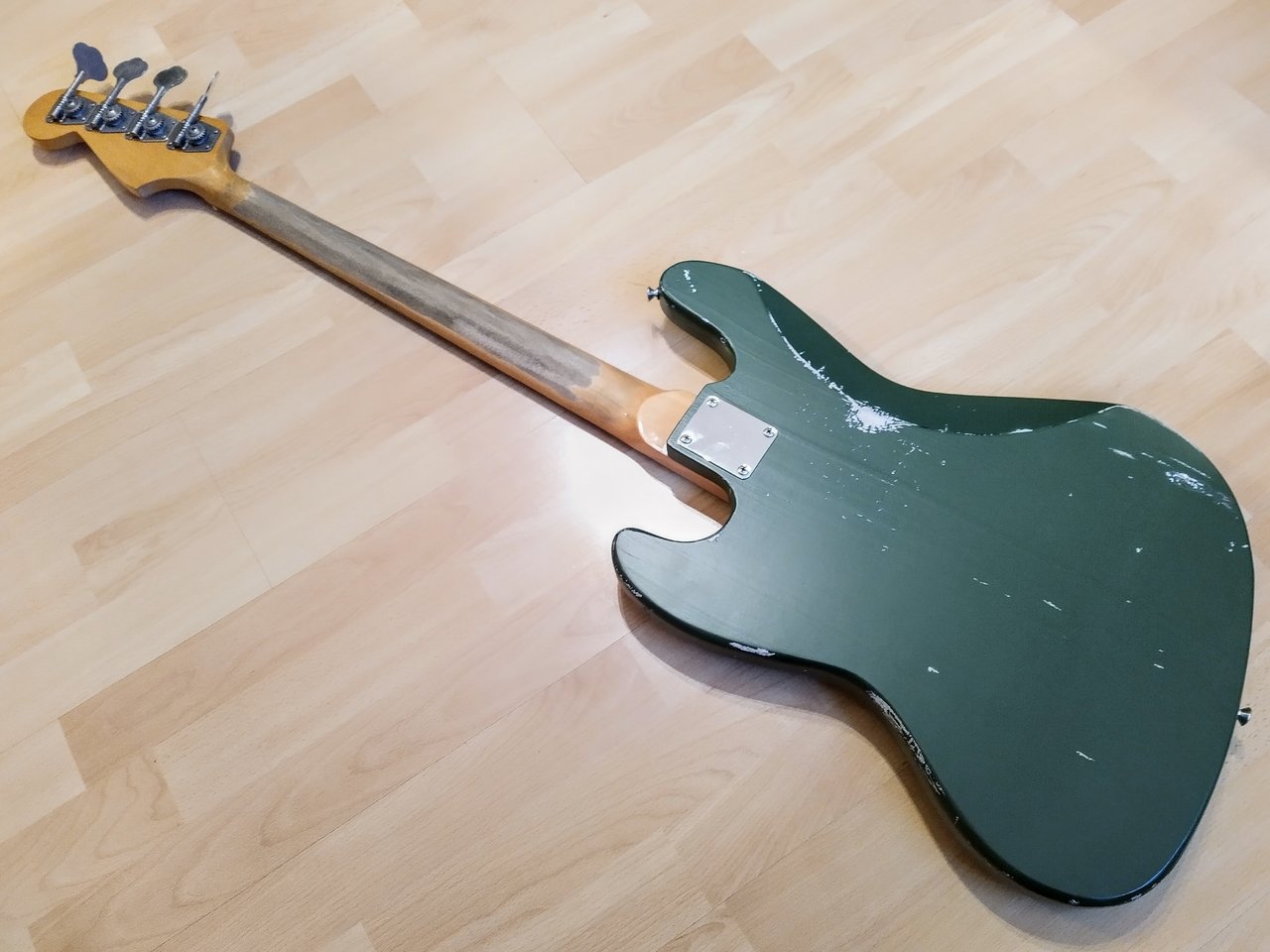

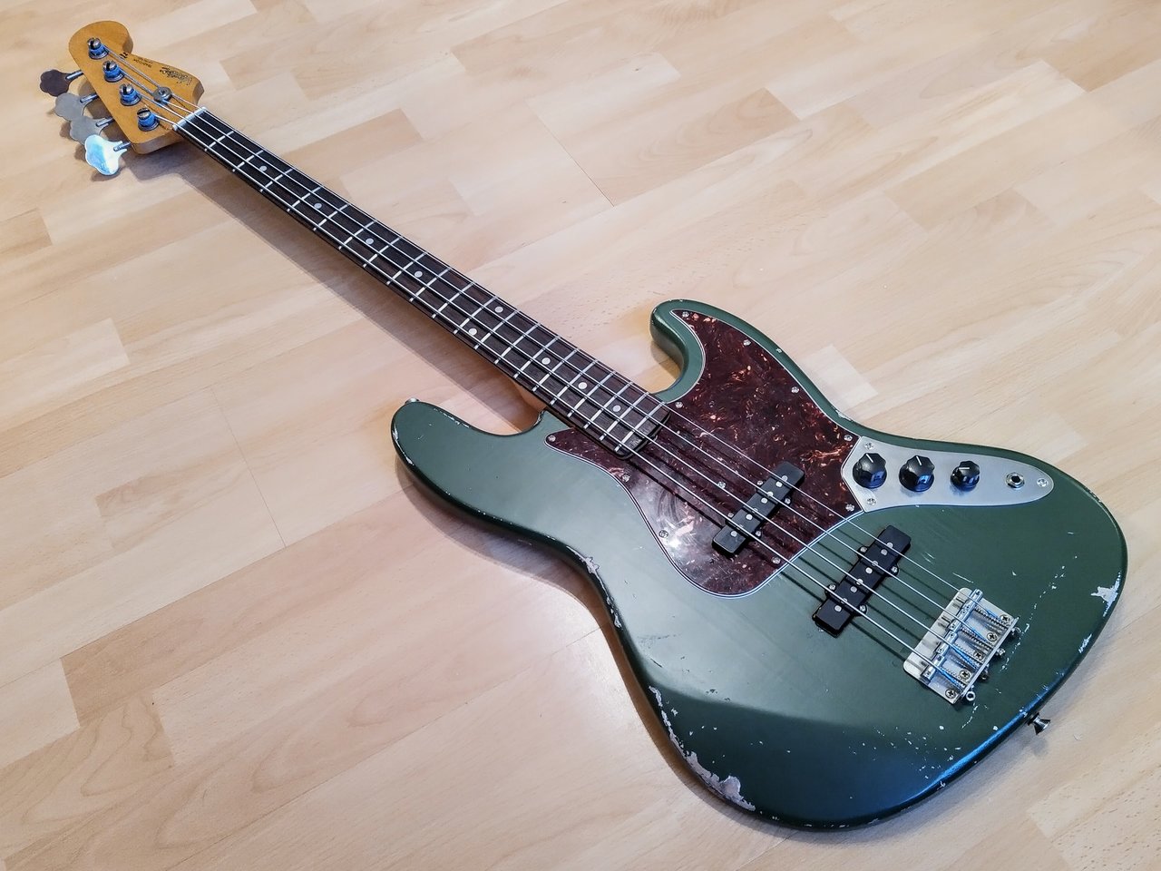

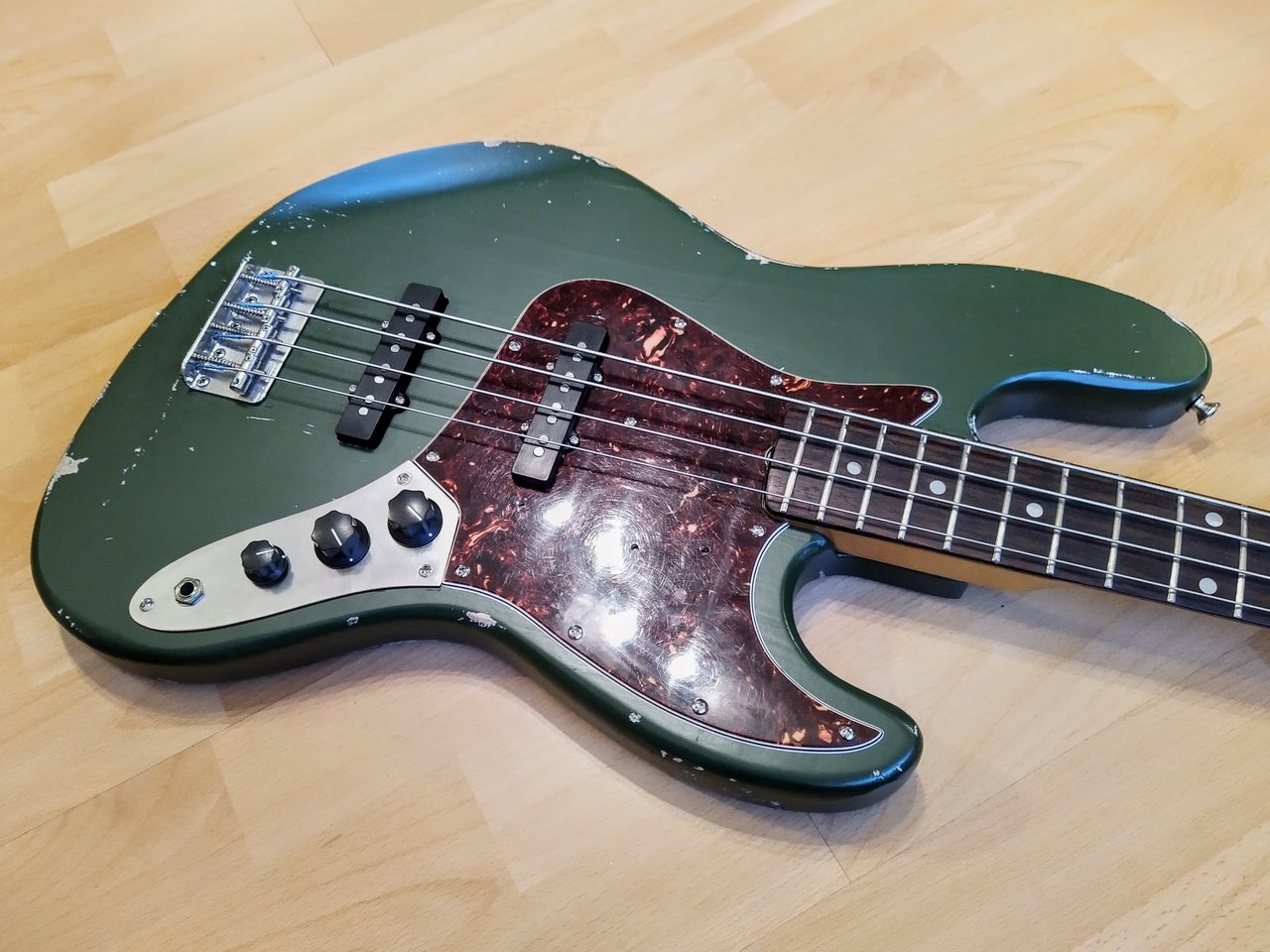

Das Jahr neigt sich dem Ende, und so kommt hier mein letzter Frankenstein für dieses Jahr.
"The Grinch"
Besten Dank an @rawlikefishrob @MohrBass und @Hozzy !

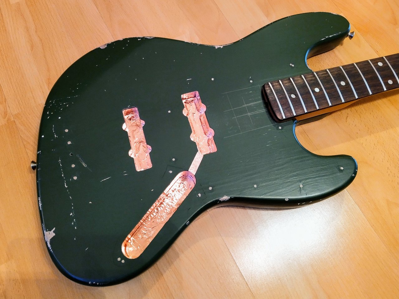

Klassische VVT Elektrik, E-Fach und Pickup-Fräsungen sind komplett mit Kupferfolie abgeschirmt. Drin verbaut habe ich hier ein Q-Pickups Jazz Bass Set (handwound in Croatia), das zusammen mit den Rotosound RS66LN wirklich klasse klingt.

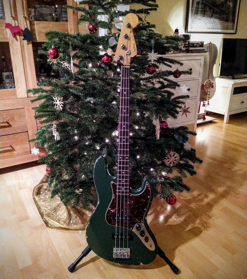

Auf dem Headstock noch "The Grinch" und goldene Pickguard Schrauben für den Weihnachtsbaumeffekt.

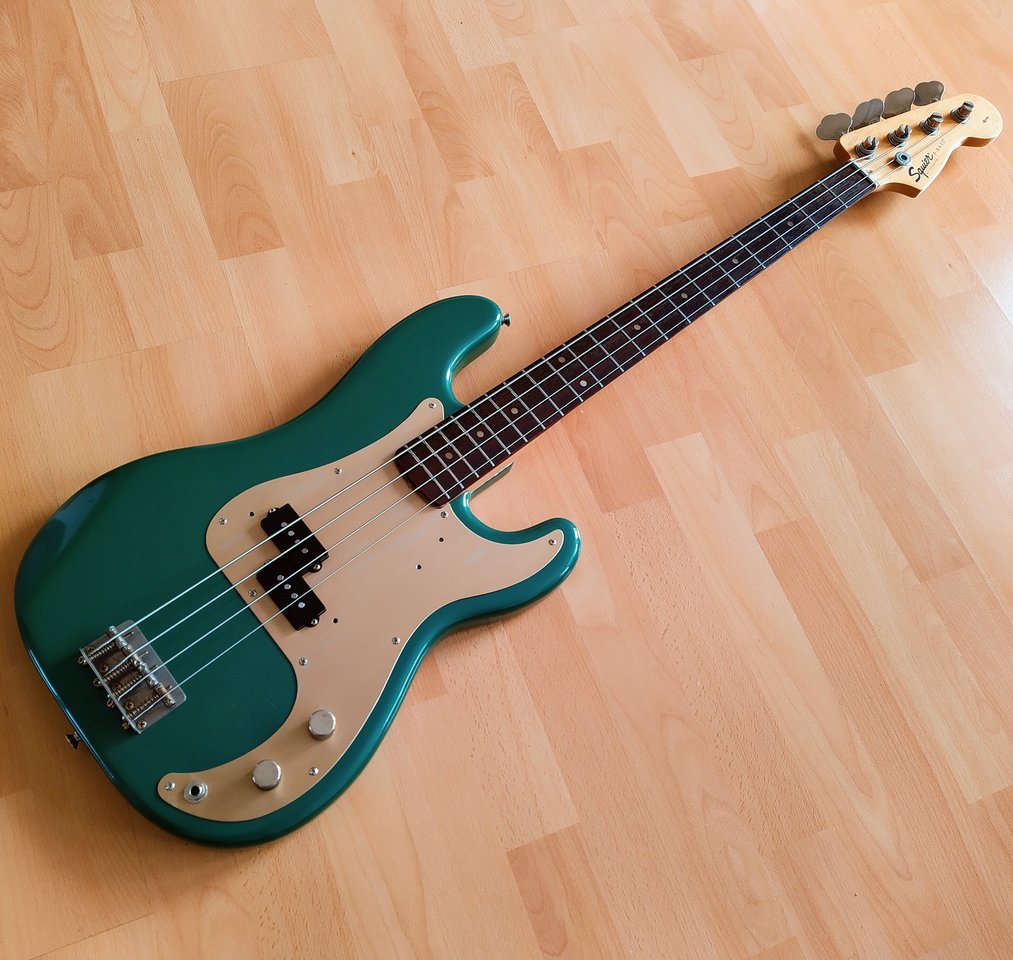

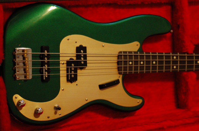

Ich hatte ja erst die Idee mit einem goldenen Pickguard ... so als J-Bruder von dem hier:
Und zuerst war ich auch schwer auf Matching Headstock aus ... aber das hätte m.M. nur mit einem hellen Pickguard funktoniert ...
Was findet ihr eigentlich besser? Kupferfolie oder Abschirmlack? Oder ist das Geschmackssache? Ich mag die Farbe mehr. Da kann man schön mit Pinselchen jede Ecke erreichen und man hat am Ende ein gleichmäßiges Ergebniss. Folie wird bei mir oft ein geschnipsel und geknitter. Aufs Pickguard mach ich aber auch Folie.
Ich steh eigentlich auch auf den Rockinger Lack, aber der hat ums verrecken nicht halten wollen.
Daher hab ich mir eine Rolle selbstklebende Kupferfolie besorgt:
Die ließ sich wunderbar verarbeiten:
Leitet auch ohne Löten. Klar, ein Kabel vom Bridgefach zum E-Fach musste ich noch legen. Die ließ sich auch super löten.

Ganz klar Folie : Kein Warten aufs Trocknen, universale Anwendung unter der Bridge, in PU Kappen, im E Fach etc. Es ist übrigens nicht nötig, das ganze E Fach auszukleiden, der Boden und ein paar Streifen bis zum Metall der ControlPlate reichen auch.
