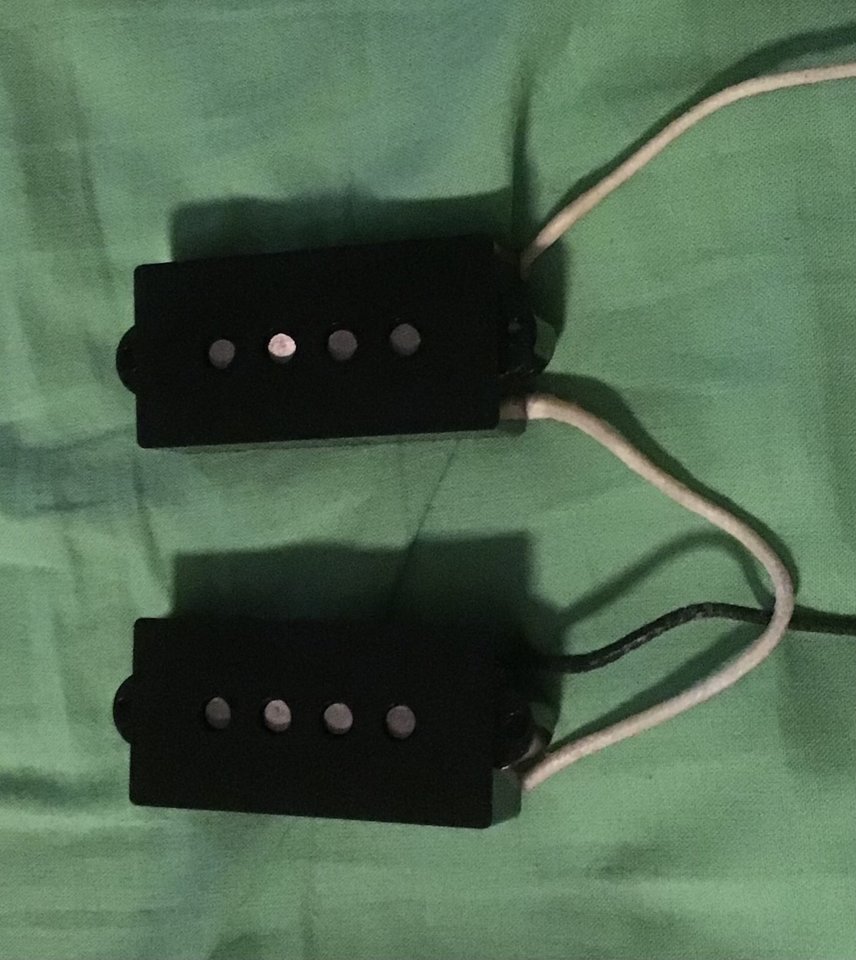

 heute sind meine David Barfuss Pickups angekommen.

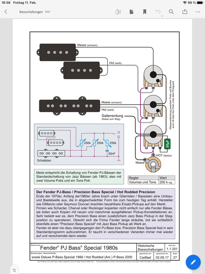

Jetzt wĂŒrde ich die gerne einbauen, aber ich bin etwas irritiert wegen der Verkabelung. Weiss = Hot & Schwarz = Masse, oder?
Wenn ich das mit @Cadfael Schaltung hier vergleiche sieht das irgendwie genau anders herum aus, oder? :confused: Kann man das irgendwie prĂŒfen welche Farbe was ist, oder wie wĂŒrdet ihr vorgehen

  • #3.103
Solange Du keinen zweiten Pickup hast, ist das egal, wenn Du die Kabel vertauschst.
Mach erstmal Weiß an HOT und Schwarz an Masse, wie es ĂŒblich ist,..

  • #3.104
Ist eine PJ Schaltung - kommt also noch ein zweiter Pickup dran.
Hab den Jazz Pickup nur nicht fotografiert, sorry.
  • #3.105
@matteagle: Dann wĂŒrde ich es einfach testen. Ist ja letztendlich nur ein Kabel, was getauscht werden mĂŒsste, wenn die PUs Out of Phase sind.
Und was ich Dir auch wĂ€rmsten empfehlen kann: Bau Dir einen Schalter zur Pickupwahl anstelle der VVT-Verkabelung ein. Dann klingt der P auch wirklich nach P, wenn er alleine lĂ€uft und der Sound, wenn beide PUs aktiviert sind, ist prĂ€gnanter und „PJ-iger“. VVT klingt anders. Ich habe das bei meinem PJ auch von VVT auf Schalter plus 1x Volume/1x Tone umgebaut.

  • #3.107
Falls es danach Out-Of-Phase mit dem J ist, Kabel bei einem PU tauschen.
Falls Du den P oft als DaumenstĂŒtze nutzt... Eine der beiden HĂ€lften wird brummen, wenn Du nur die Magnete berĂŒhrst /ist immer so). Da ist es natĂŒrlich besser, wenn das die DG-Seite ist, weil man diese Magnete fast nie berĂŒhrt...
Das kannst Du aber erst testen, wenn Du alles angelötet hast...

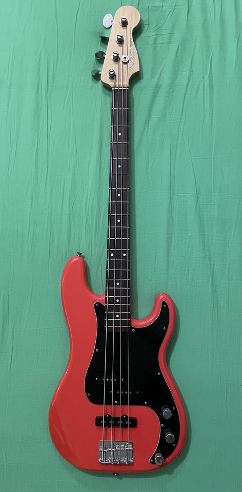

  • #3.110
LĂ€uft. Gute Pickups vom Herrn Barfuss

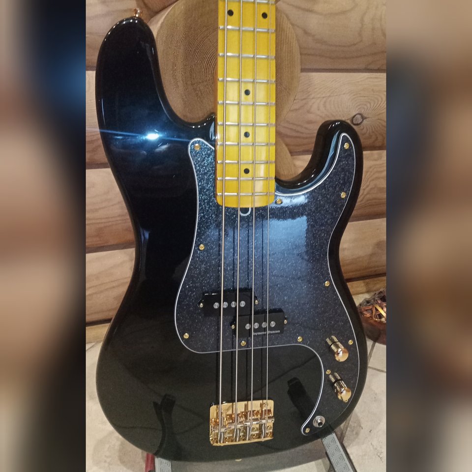

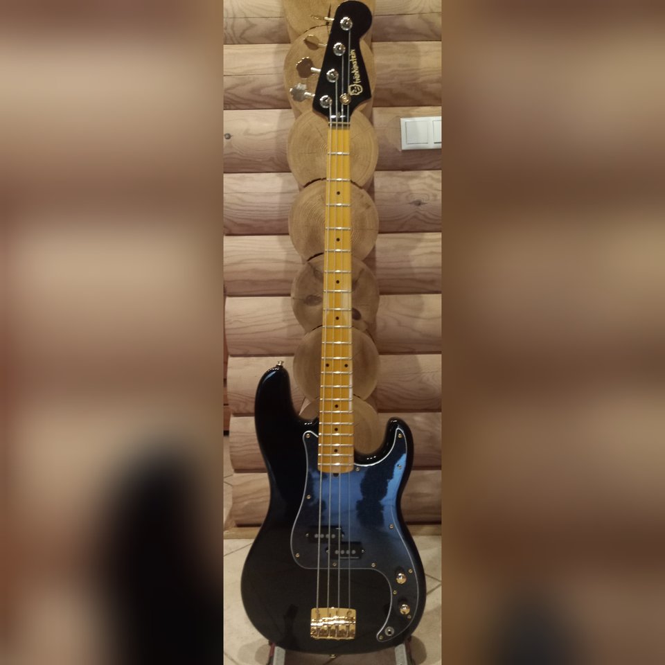

So, hab heute meinen 1. Frankenstein (PB-Body mit Jazz-Hals) fertig gestellt und wollte ihn voller Stolz mal prÀsentieren:
- Body, hier gekauft von @Der Steff
- Hals aus der Bucht (von China)
- Parts aus versch. Quellen (neu + gebraucht)
- Pickups: Seymour Duncan SPB3 (Hammer-Sound :rock:)
Kann leider keine Soundfiles aufnehmen. Aber Bilder gibt's:
AnhÀnge
Reaktionen: Jost Halenta, Mr.Mingus, olbass und 7 andere
  • #3.115
...der Body is ja voll hÀsslich aber das PG ist schön !
Passt m.E. sehr gut zum schwarzen Body. Bei schwarz tue ich mich immer schwer was passendes zu finden.
Schwarz ...Weiß und normales Turtoise is voll langweilig. alles andere dann oft zu poppig.
Wo haste das her?

  • #3.120
Gibts ein Detailfoto von der Kopfplatte? :)
