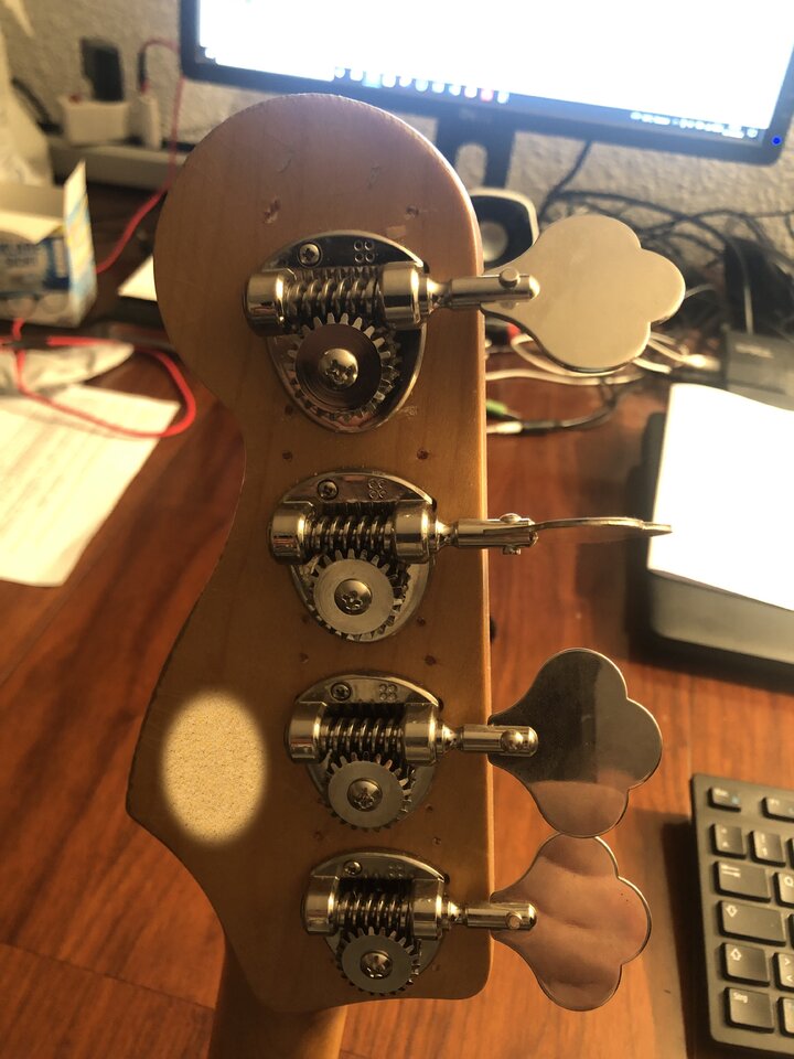

Nein, das sind die vintage Reverse - die sind baugleich mit den Resolites die du vorher genannt hast, nur schwerer.
Die Schaller sind die:
Danke! Ich glaub, dann bleib ich doch bei den GB640 und probier das mal aus mit den Löchern.
Reaktionen: DerNuLz, StonerGreg und uncool sam
  • #3.263
Für die Gotoh-Schrauben lieber auf jeden Fall 1,5 bohren. Ich nehme für die Fender Schraube gerbe nur 1-1,2 und lasse sie sich reindrehen. Die Gotohs sind dicker und weicher. Und steck sie vor dem reinschrauben in ein Teelicht...
Sonst nudelst Du dir ganz schnell die Köpfe kaputt. So gut die Mechaniken von Gotoh sind, deren Schrauben sind eigentlich Schrott...

Oder du kaufst dir schöne leichte Sandbergmechaniken. Die werden mit einem Schräubchen fixiert und auf der Gegenseite mit einer Mutter verschraubt. Die Löcher der alten Mechanik mache ich mit Holzleim und Zahnstocher zu. Nicht Stilecht aber sehr praktisch.
Ich mache das immer so und mir gefällt es. Ich schaue meine Bässe normal von vorne an oder habe sie umhängen.
Ist ein Hals von einem Roard Worn Bass. Ich habe es auch an allen meinen anderen Bässen so gemacht zum Teil bisschen netter.

+1 und mit Möbelreparaturwachs statt Zahnstocher.

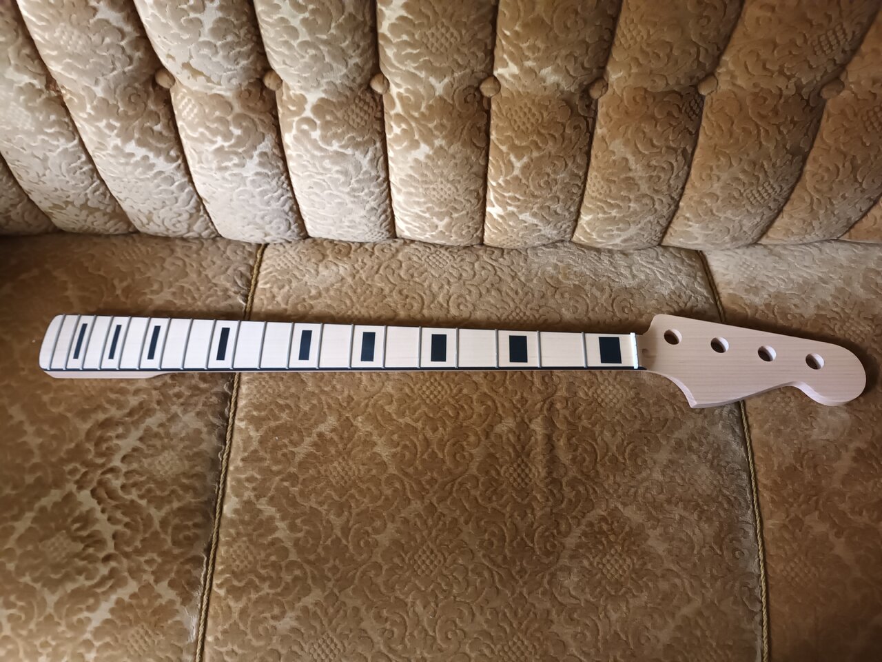

Ich hätte übrigens noch n neuen Northwest JB Hals zu viel 😉
Reaktionen: DerNuLz
  • #3.277
Du weißt aber schon, dass der bei Northwest 147€ kostet+ 9 € Shipping incl. Tax. Weil du den für 170€ in der Kleinanzeige stehen hast. Oder hab ich mich da verkuckt?
Du darfst die EUSt und Zollgebühren nicht vergessen....Brexit und so....
War ja klar, dass da solche Aussagen kommen.
Übrigens neben der oftmals mangelnden Verfügbarkeit ein Grund, warum ich bei Northwest nicht mehr bestellen wollte.
Ich hatte da letztes Jahr knapp über 220 EUR weil die Preise damals sogar noch in Pfund waren und nicht wie jetzt in EUR....
