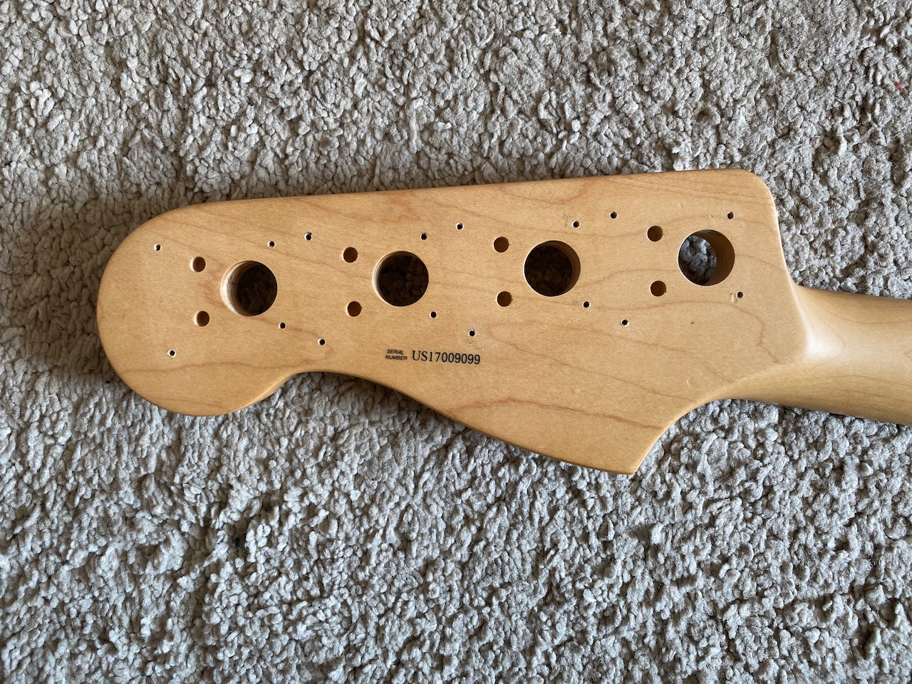

Bestimmt schon 1001 Mal thematisiert, aber ich blick gerade nicht mehr durch, sorry xx(
Ich habe einen American Standard Hals und wollte gerne Mechaniken haben, die in die Standard-Bohrlöcher passen.
Hab mir die Gotoh GB640 besorgt und da passen die Bohrlöcher nicht. Jetzt bin ich mir nicht sicher, ob ich tatsächlich neue Löcher bohren möchte (die teilweise auch sehr nah an den schon vorhandenen liegen würden) oder ob ich die Gotohs wieder zurückschicke und mir welche kaufe, die von vornherein passen.
Die hier müssten passen oder?
Danke schon mal im voraus!
Edith: die hier auch?

Ich würde die nicht passenden Bohrlöcher mit Zahnstochern verschließen und neu bohren. Die Fender 70ies wiegen pro Stück ca. 40gr mehr als die Resolites. Das sind stramme 160gr mehr an der Kopfplatte und das macht sich schon deutlich bemerkbar.
Ich habe die Resolites mittlerweile an 3 von 6 Bässen und mindestens an einem werde ich die auch noch anbauen. Nämlich an einen Jazz Bass mit genau diesen Fender 70ies Mechaniken. 🙂

Was die Mechaniken angeht: Normal müssten - so wie ich das Lochbild sehe die Gotoh FP30 oder Schaller BMF bzw. Fender (Schaller) passen.
Wenn die GB640 nicht passen, dann sind es die anderen. Ansonsten Löcher zumachen und neu bohren, wobei die Abstände zwischen den "70s" Bohrlöchern und den Resolites groß genug sind, dass Du nichts verschließen müsstest. Auch wenn Du nachher doch noch auf BMF oder Schaller oder FP30 wechseln solltest, werden die Löcher abgedeckt.
Was auch noch passt sind die Gotoh GB-2

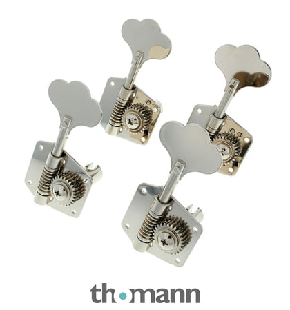

Danke für die Empfehlungen!
Seh ich das richtig, dass die Fender (Schaller) die hier sind?
Wenn ja, dann sind die glaub auch an meinem Roadworn Preci verbaut. Da hab ich keinerlei Probleme mit Kopflastigkeit.
  • #3.260
Nein, das sind die vintage Reverse - die sind baugleich mit den Resolites die du vorher genannt hast, nur schwerer.
Die Schaller sind die:
