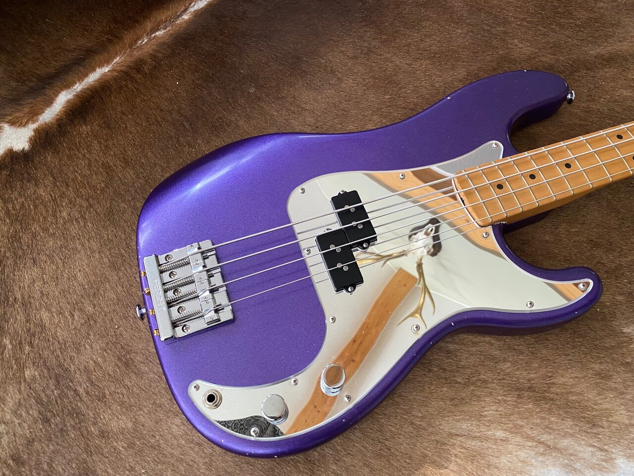

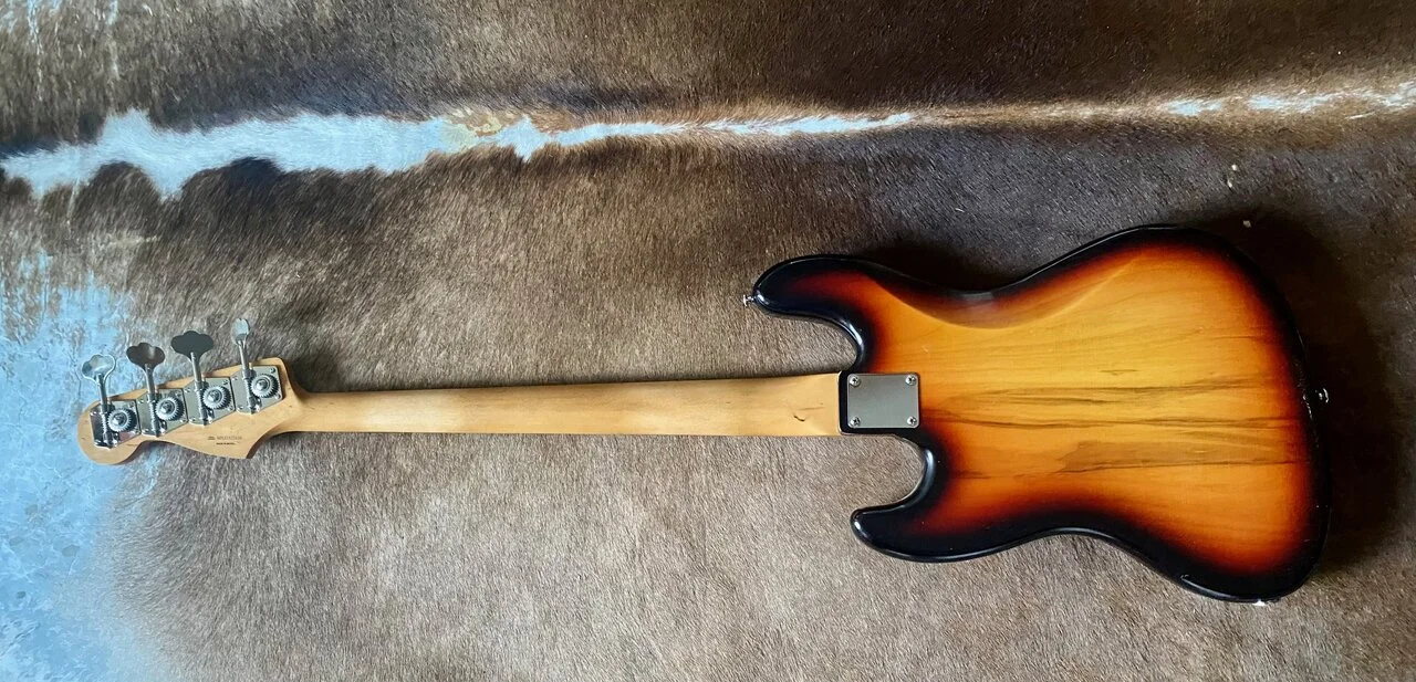

Reaktionen: Dommbasstisch, Daddylocal5 und StonerGreg
  • #3.706
Ich hätte jetzt gesagt, eher frühe 70er Jahre. Damals, als meine "Musikerlaufbahn" begann, hatte ich auch so ein Spiralkabel. Gruselig.

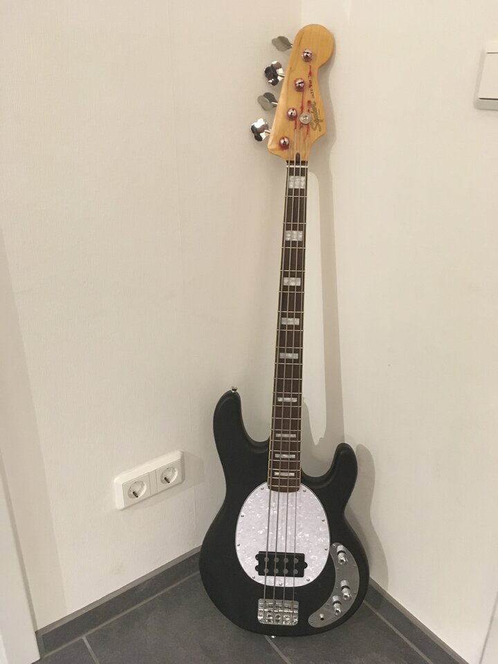

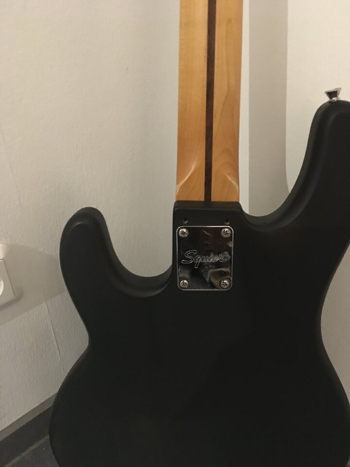

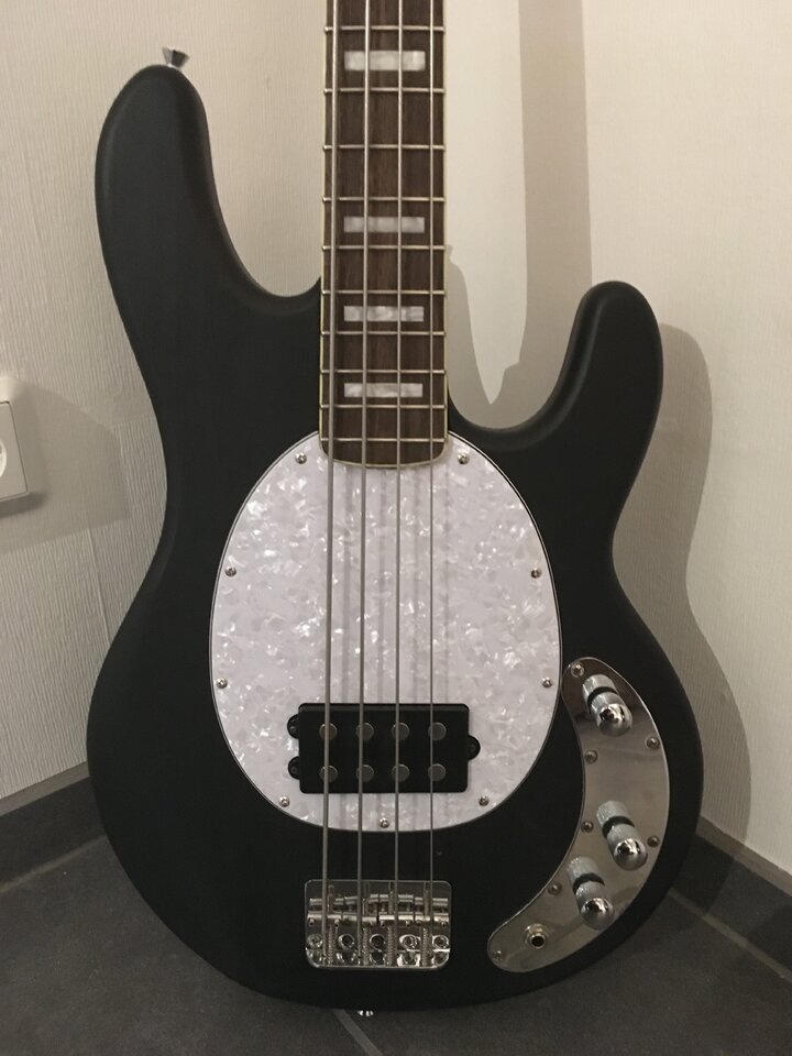

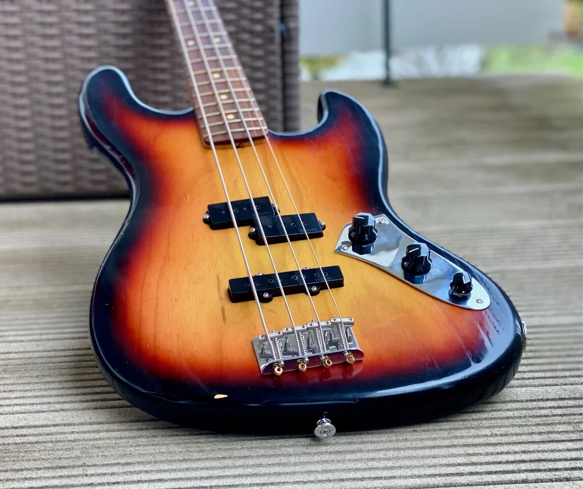

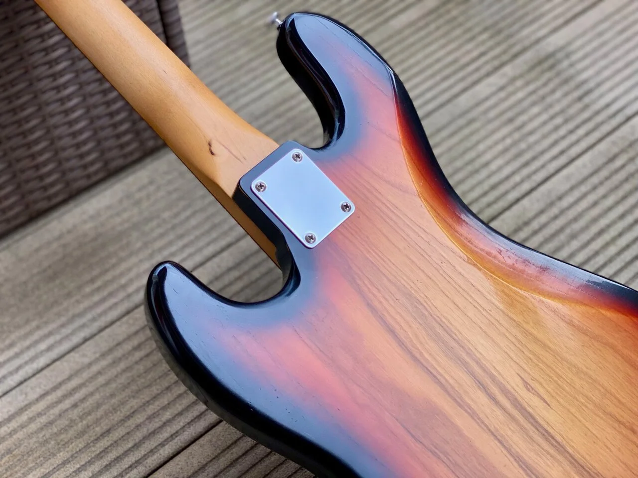

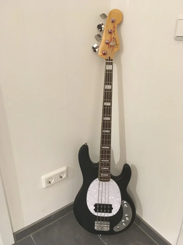

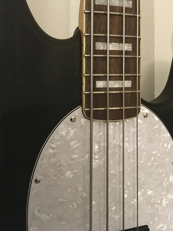

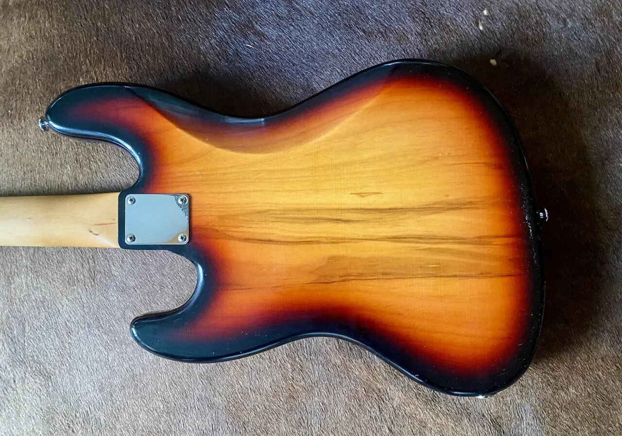

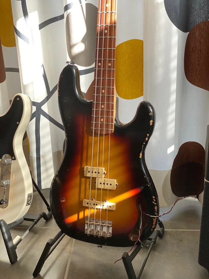

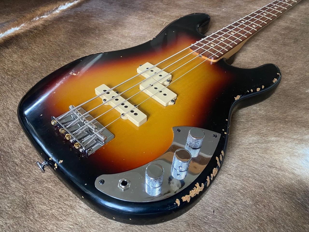

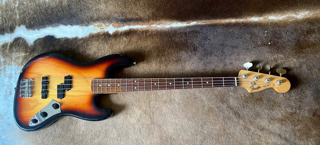

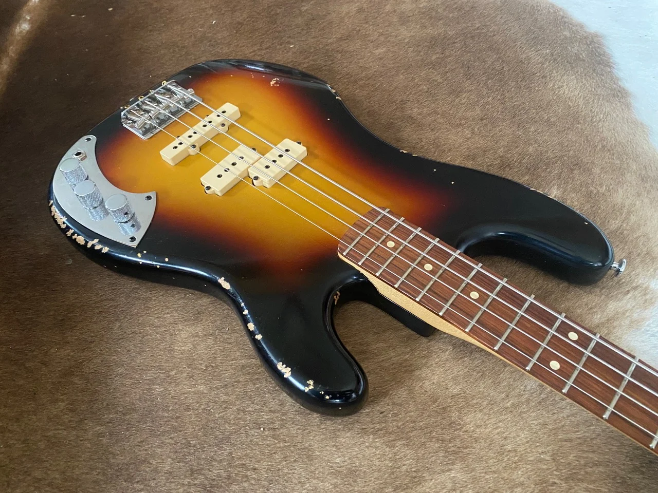

Meine letzte Bastelarbeit begann mit einem Squier FSR Classic Vibe Late 60's Jazz Neck.
Via Kleinanzeigen kam ich an einen Erle-Body von einem Stagg MB300. Da der keine Abschrägung zur Armauflage hat, bin ich mit dem Handhobel ran... 🙈 Dann schön mattschwarz aus der Dose. Der Humbucker aus einem SUB Ray sollte mit einer rumliegenden MEC 2 Band-Elektronik aus einem Warwick RockBass Corvette betrieben werden. Daher hat die ControlPlate ein zusätzliches Loch erhalten. Etwas eng da drunter mit Batterie etc., aber passt und funktioniert. Das Musiclily Pickguard hab ich bei diesem 2. Versuch mit der halbrunden Feile bearbeitet. Klappt wesentlich besser als bei einem anderen Bass mit dem Cuttermesser. :D Da die Schraubenlöcher im Hals ggü. dem Squier Body um 2-3mm versetzt waren, habe ich die Neck-Joint-Platte deutlich versetzt, um den Hals später nochmal problemlos an einen Squier schrauben zu können. Das erklärt den Schönheitsfehler auf der Rückseite...
Zur Zeit sind (schonmal gebrauchte) Rotosound 77 flats drauf (Joe Dart Phase).
Reaktionen: basstolero, Dommbasstisch, bassmansemi und 3 andere

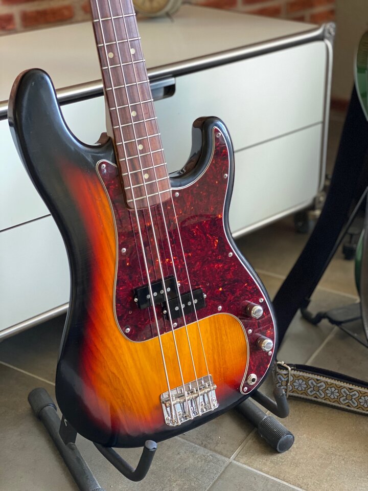

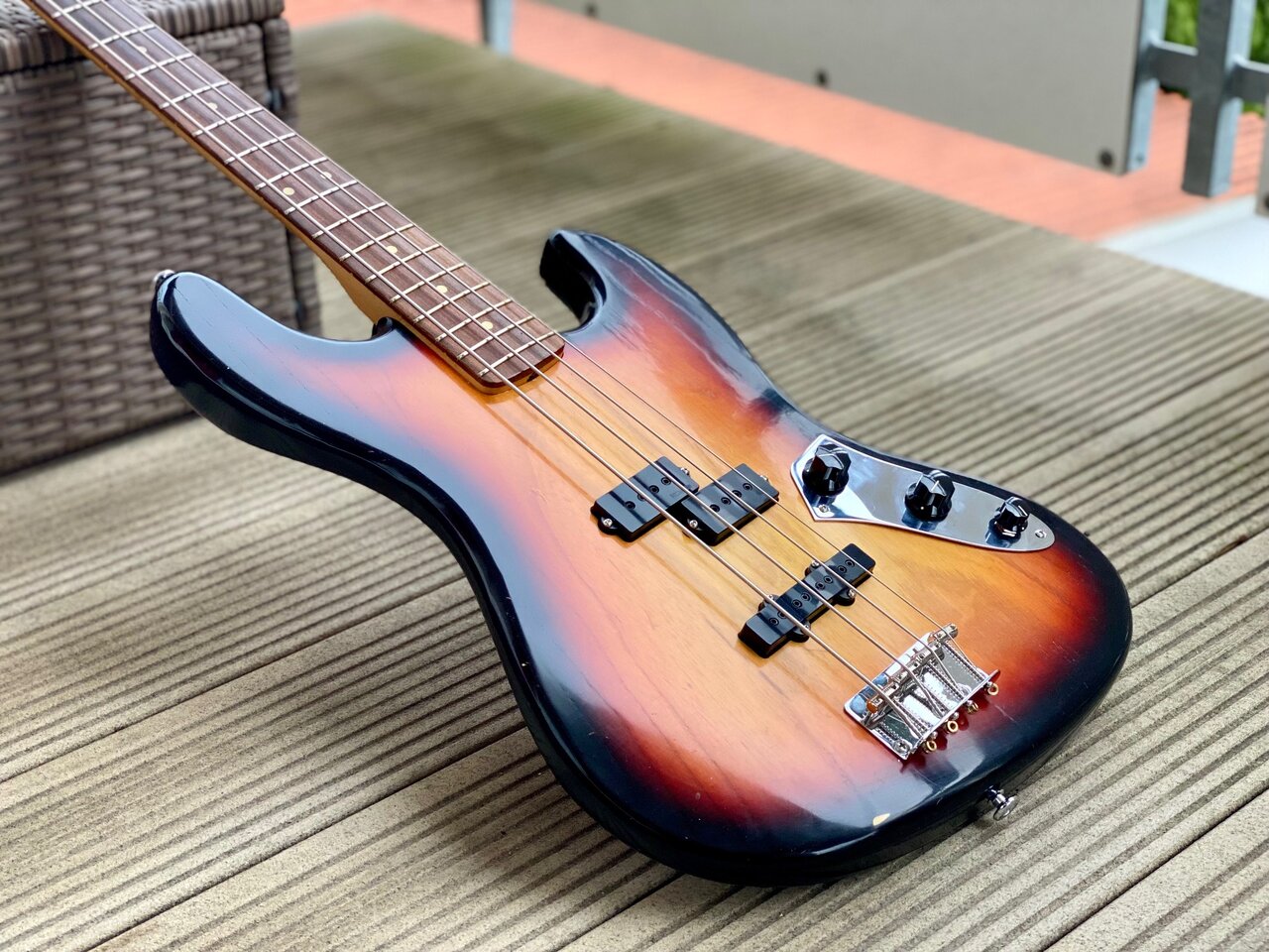

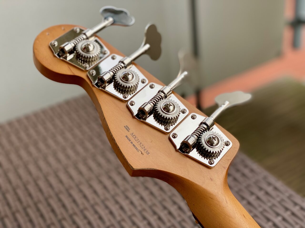

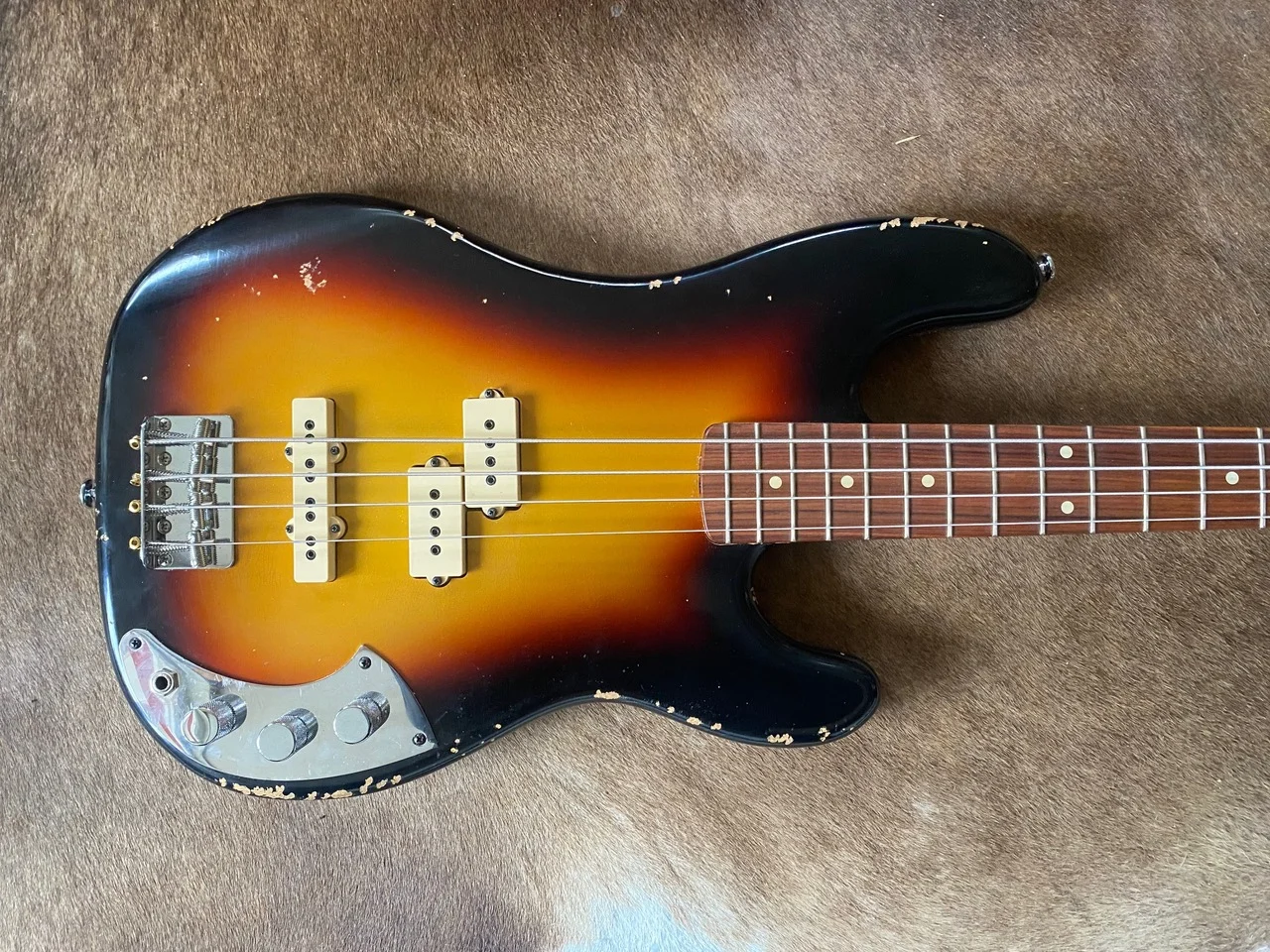

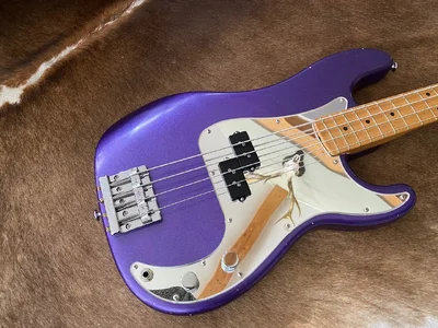

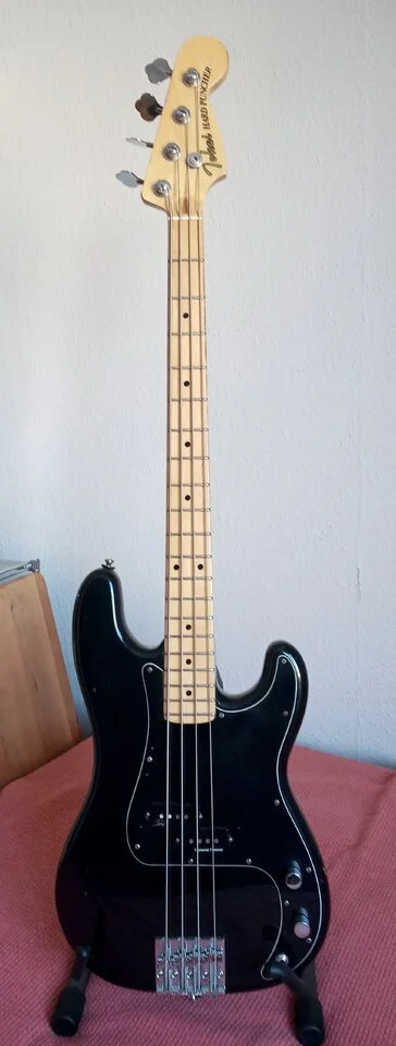

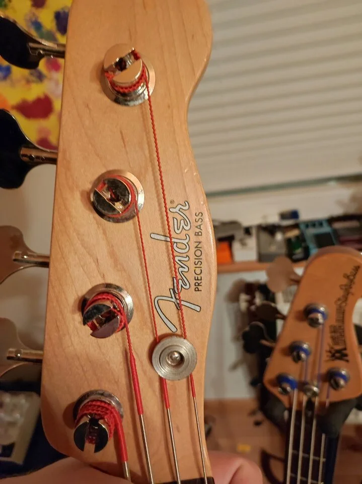

So, wieder einer fertich, schön geworden, einteiliger Eschebody (nitro), DiMarzio PUs, Fender Road Worn Hals, vorwiegend Gotoh Hardware, Elektrisches ist von Arty:
Reaktionen: MrDeluxe, Schnaggadu, Bassman1788 und 12 andere
  • #3.714
Daneben komm ich mir vor wie meine 4jährige, die im Kindergarten was mit PrittStift zusammengeklatscht hat... :hail:
  • #3.715
Das täuscht; ich schraub auch nur zusammen ... ich kann einfach gut einkaufen :bier: und mein Kumpel Dietmar macht tolle Fotos.
  • #3.716
Aus der Erfahrung aus über 50 selbst gebauten Bässen sage ich dir, dass es einfacher ist, mit hochwertigen neuen Fenderartigen Teilen einen Bass zu bauen, als aus gebrauchten Parts unterschiedlichen Alters und Arten von Bässen..
  • #3.717
Absolut korrekt, deshalb: Respekt für Dein Projekt, schöne Sache!
  • #3.718
ABER. @basstolero
Der. PJ gefällt mir auch sehr gut, schöne eigene Note..
Reaktionen: Dommbasstisch und basstolero
  • #3.719
Danke, sehr nett, das meine ich mit "gut Einkaufen" ... hier und da schwirrt eine gute Idee durch mein Graues :-)
Das schöne ist, die Dinger klingen auch noch super.
Macht einfach doppelt Spass, wenn auch was rauskommt, das einem Freude macht in der Bandprobe.
Reaktionen: rawlikefishrob
  • #3.720
@basstolero
Die Böcke an der Bridge stehen nur so weit raus..
Hast du nen shim drin?
