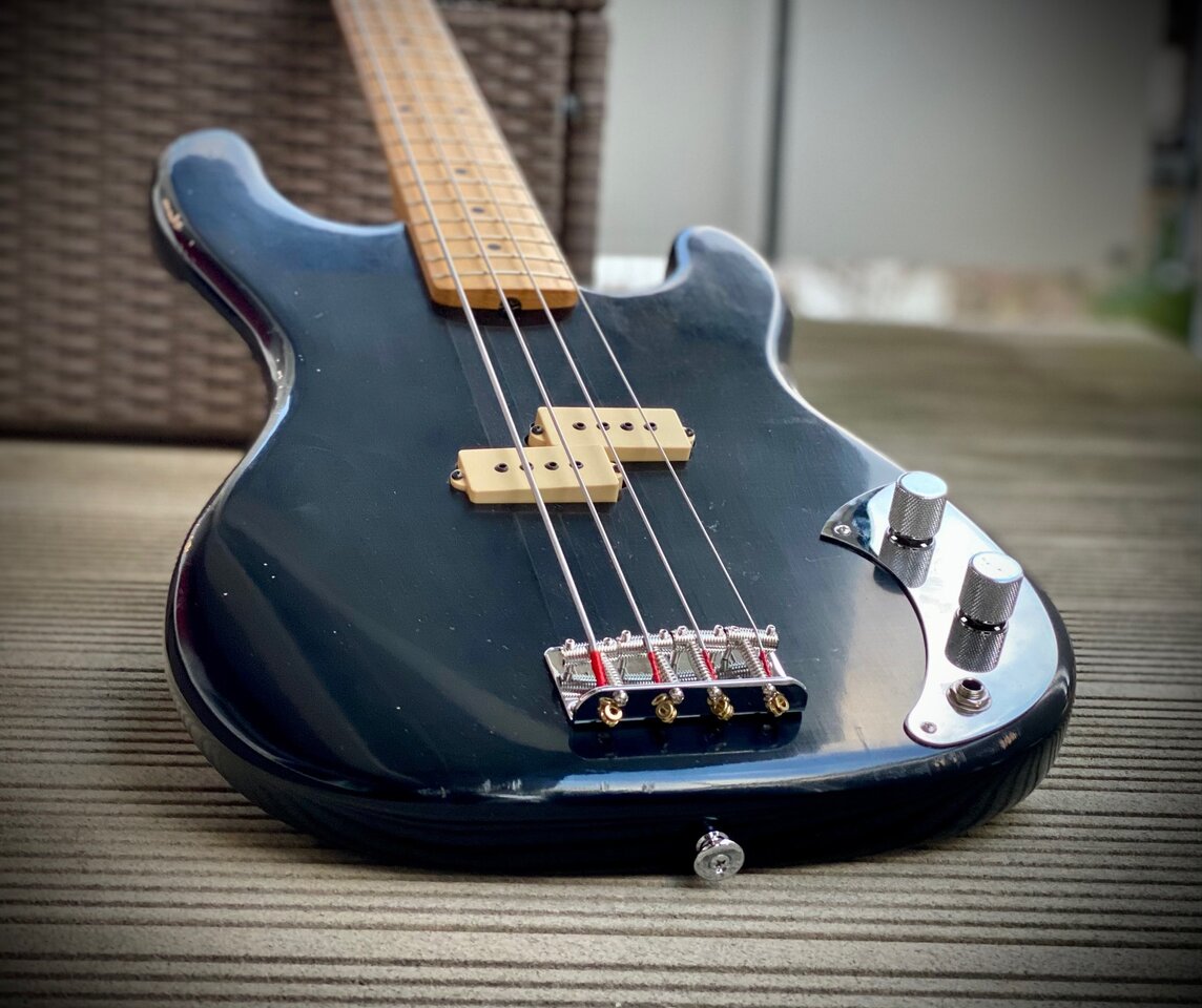

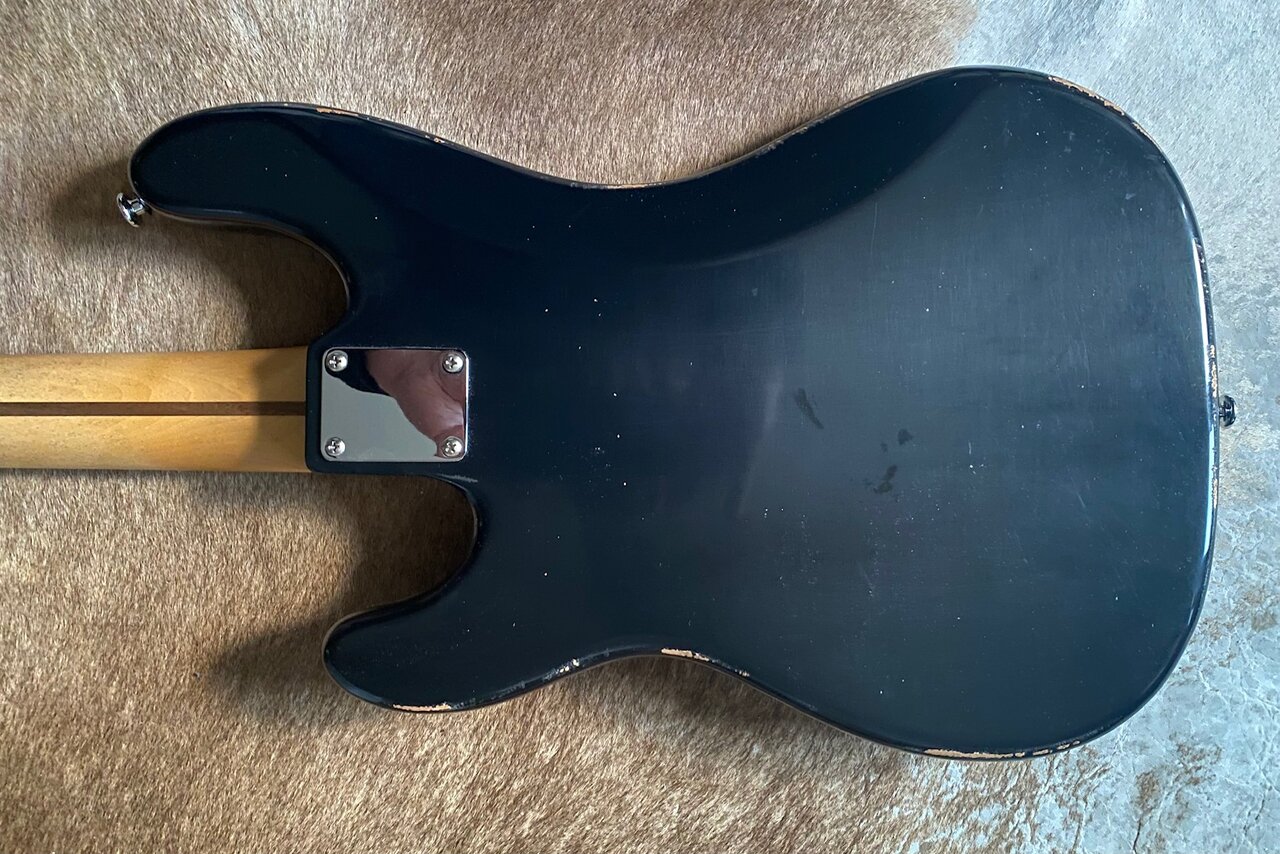

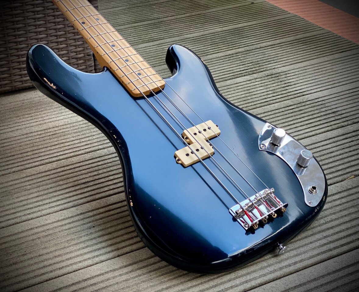

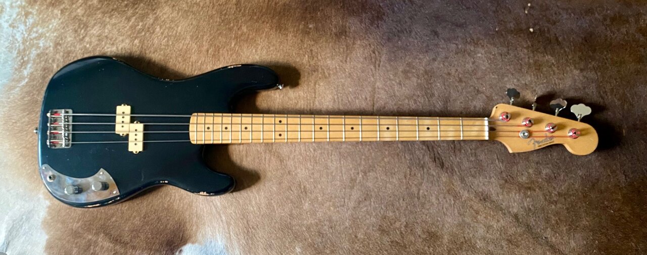

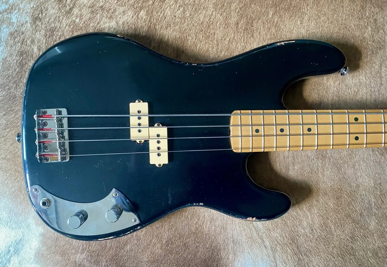

So, letzter Bass für 2023, schöner P mit Yamaika-Style reverse Pickup Position (MJT Body, nitro), superleichte Erle, hat auch was von den alten Ibanez Roadstars (hatte ich mal vor 40 Jahren als PJ Fretless):

  • #3.745
@basstolero
Schicker Prezi, so schön schlicht und mit verchromter "Banane". Ich mag das klassische ja weniger, aber genau hier passt die Blechbrücke richtig gut.
Reaktionen: *Michael* und basstolero
  • #3.746
Vielen Dank für die Blumen. Die passende Banane haben mir netterweise die Jungs von Vincent verkauft, P-Pickguards mit der andersrum Pickup-Fräsung gibt´s nirgends, deshalb dachte ich an die Chrombanane als Plan B.
Reaktionen: mulhofa, Bassman1788, yhawks und eine weitere Person

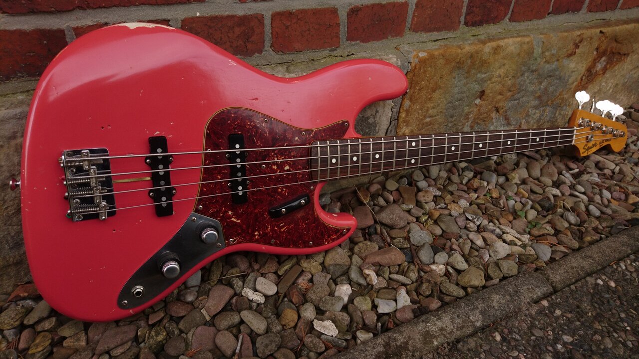

Wenn du Pino Red möchtest: Dartford
Hier mein JV in Dartford Fiesta Red (by me)

  • #3.751
Ja, die Richtung! Sehr hübsch.
Die Farbe gefällt mir gut. Selbst lackiert?
Wie sind die Schichten (Grundierung, Farbe, Klarlack) aufgebaut? Wie viel Dosen benötige ich?
Die Grundierung ist Acryl beige von Dupli color, dazu eine halbe Dose Fiesta Red, Druckluftspray und Geduld und ein bisl Werkzeug zum agen
Reaktionen: Gast81423
  • #3.752
Ist das nicht ein Widerspruch, soviel Zeit, Geld und Mühe in die Umlackierung eines Instrumentes zu stecken, um es dann anschließend bewusst wieder zu beschädigen?
Ich kann das irgendwie nicht nachvollziehen... :gruebel:

2 Anmerkungen dazu:
Der Fiesta Red war.zuvor Sunburst!
Der. Vorbesitzer wollte unbedingt einen in Natur. Also hat er die Farbe abgeschliffen und dann festgestellt, dass der Body aus ziemlich langweilig aussehenden Holz ist.
Nach der Hälfte hat er aufgehört :und den Body verkauft...
Warum das aging? Wenn ich eirnen 40 Jahre alten Bass neu lackiere, sodass er neu aussieht, dann kann ich mir gleich einen neuen Bass kaufen.
Mir geht anhand der Macken im Holz, die trotz den Abschleifens zu erkennen sind, wie der Bass heute hätte aussehen können.
