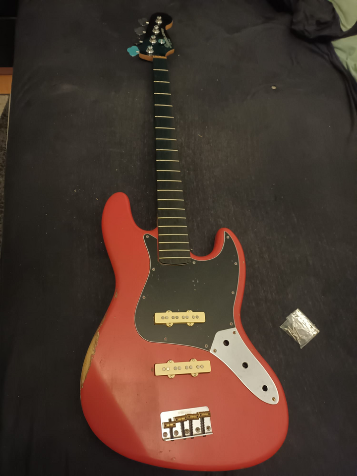

Hier ein Work in Progress mit gebrauchtem zeug, extra für dich
Also soll ich jetzt weniger machen oder machen alle anderen mehr? :-)

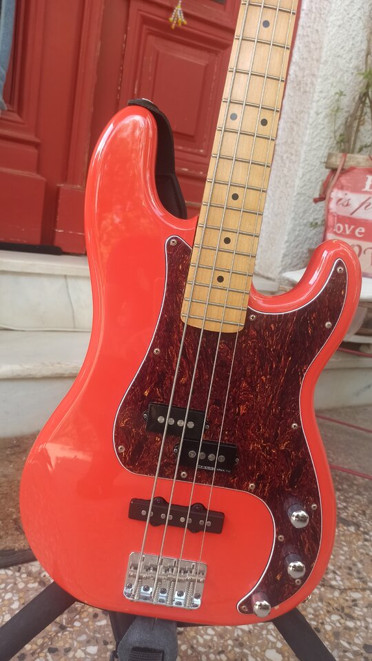

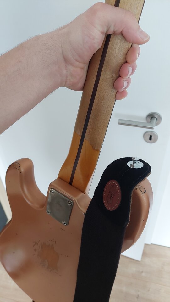

Das war keine Auftragsarbeit sondern ein Instrument, was Till aus seinem Bestand abgegeben hat. Hier nochmal ein Foto "von oben". Da ist der Übergang unregelmäßiger. Aber das ist am Ende Geschmackssache. Mir gefällts, aber vor allem fühlt sich der Hals sehr gut an.
Die Lücke kommt durch einen Shim, der bei der Hals/Body-Kombi auch nötig ist.
Der Bass hängt meinen originalen AVRI57er in der Rockband ab.
Aber Moment : die Saiten Reiter sind extrem tief, demnach müssen die PUs ja auch tiefer ins Holz geschraubt werden.. Eigentlich muss der shim am Halsende hin, damit die Schrauben der Reiter nicht so weit raus stehen.. Dann gäbe es keine Lücke am Ende der Tasche Sonderm der Hals wäre am Ende höher.. Verstehe ich nicht noch immer nicht, wie der Shim drin ist.. Oder ist die ganze Tasche zu tief gefräst?
Reaktionen: hui, Gast27012 und goldbass
  • #3.847
Den Fotos nach könnte der Bass evtl. auch ganz ohne Shim auskommen… oder täuscht das?

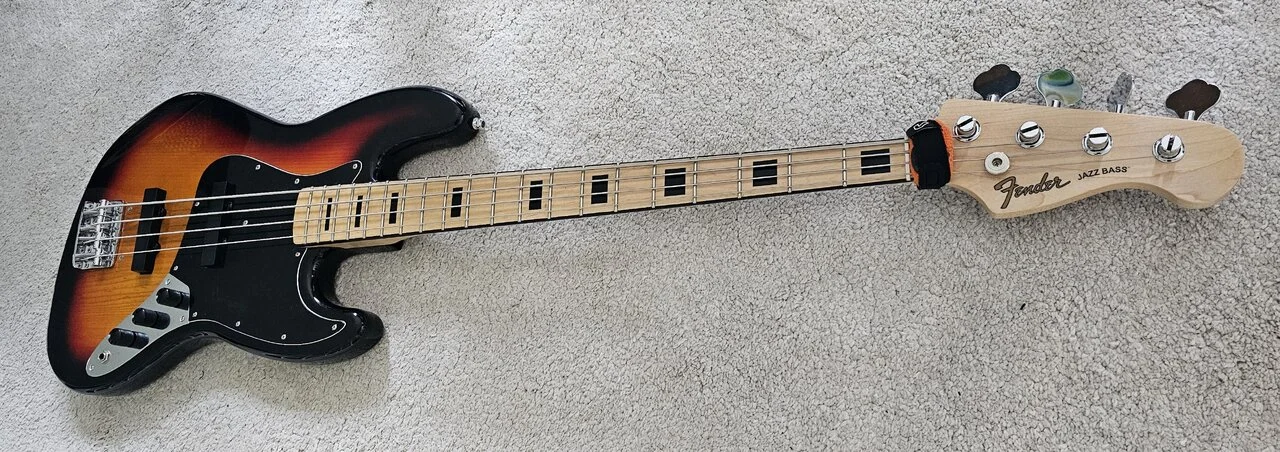

mit Fotos hatte ich die beiden schon mal vorgestellt, jetzt in bewegten Bildern
also: die beiden sind keine klassischen Frankensteine weil tatsächlich kein part zufällig oder willkürlich da verwendet wurde. da ich beim kauf und basteln auch ziemlich zielgerichtet vorgehe bleibt auch nie genug übrig um einen echten Frankenstein zu bauen.
der grüne preci ist auf meinem inneren Reißbrett entworfen worden. der jazzbass war anfangs nur ein versuch ob ich mit jazzbass überhaupt was anfangen kann. war ein 250,- SX bass. inzwischen hab ich bis auf den Korpus alles ausgetauscht (also hab ich einen sx bass ohne Korpus hier rumfliegen...auch irgend wie kein Frankenstein...). die reise hat echt spaß gemacht.

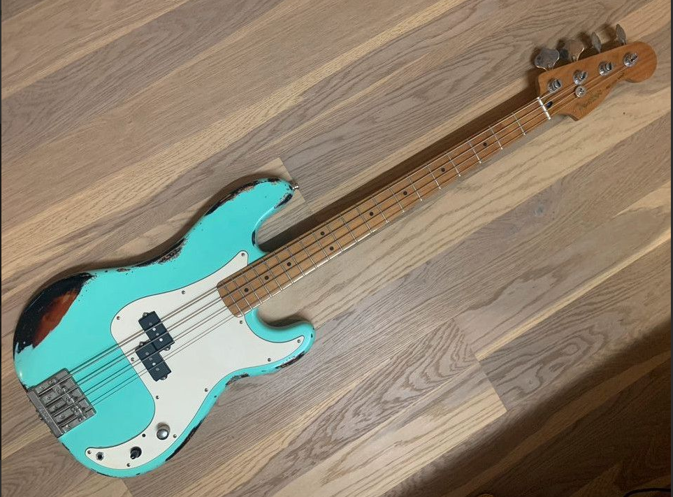

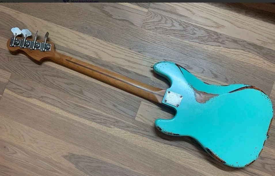

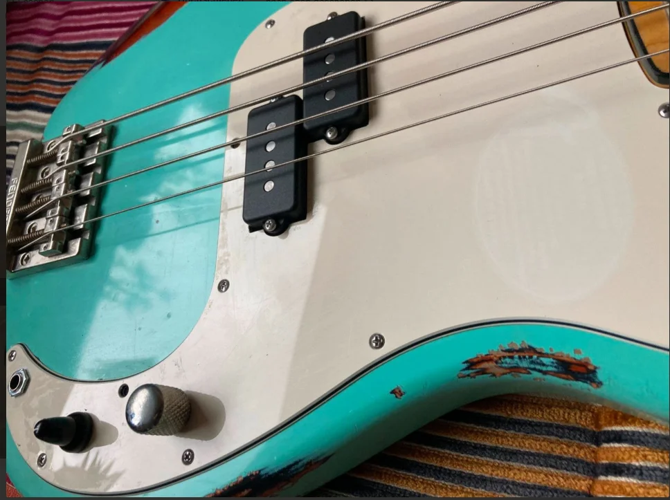

Mein Versuch, mir einen Preci zu bauen:
Seafoam-over-sunburst Erle Body aus dem Internetz, roasted Neck vom F, Schallers, Häussels, Hi-mass...
War ein Spaß in der Werkstatt, aber auf der Bühne bleibe ich meinen Sandbergen treu, der hier wird mich wieder verlassen...
War jetzt über ein Jahr an eine Freundin ausgeliehen, nu isser wieder hier bei mir.
Reaktionen: p-basscharly61, basstolero, Mr.Mingus und 10 andere

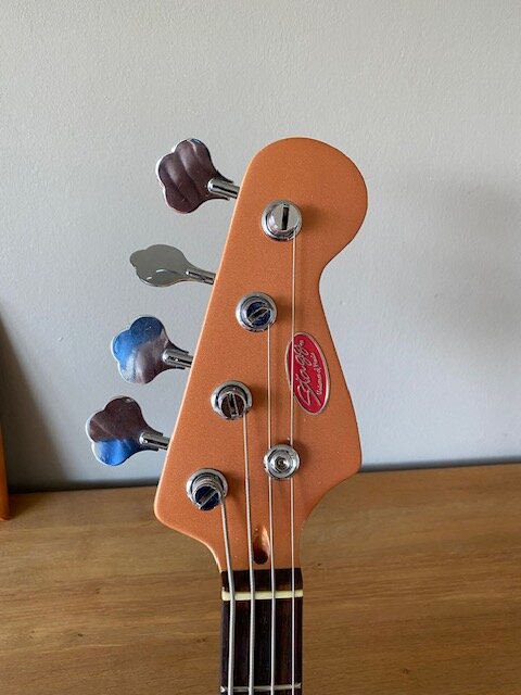

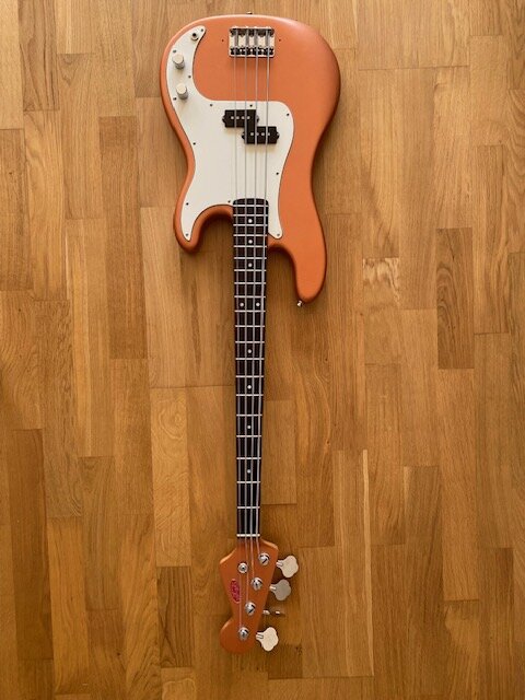

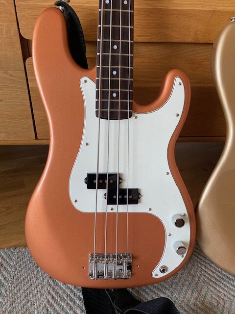

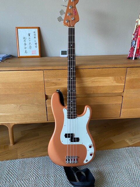

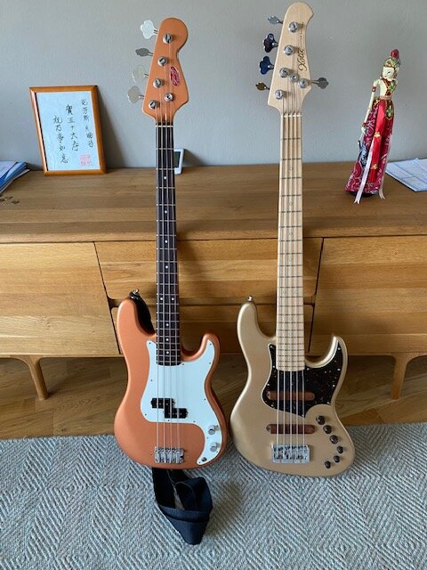

Darf ich vorstellen: Goldie und Bronzig:
Goldie ist natürlich kein Frankenstein, sondern ein Xotic.
Weil ich die hübsche Dame aber nicht mit in unsere Sommerlaube mitnehmen wollte, musste ein günstiger Bass her, gerne ein Preci.
Ich wollte aber unbedingt nen Erlebody, Palisandergriffbrett und einen guten PU, da war "günstig" nicht so einfach.
Ich habe dann über den Gebrauchtmarkt einen englischen Erlebody geschossen, den Hals von einem älteren Stagg und LindyFralin PU´s.
Der Body war ein bisschen geranzt, also geschliffen und mit Nitro lackiert, gleich die Kopfplatte vom Hals mit. Da der Stagghals ein bisschen breiter
war (65mm) musste ich da noch mit dem Dremel ran. Bridge ist ne gebrauchte Rillenbridge. Knöpfe und Scratchplate hatte ich noch, einzig die Elektronik von Richter ist neu. Ältere Rounds (DR sunbeams, meine Leib- und Seelensaiten) drauf, fertig. Musste noch deutlich Einstellungsarbeiten
erledigen, aber nun funzt er und klingt: grossartig.
Toller Bass für knapp 400 Euronen, der Plan ging auf und ich hatte ne Menge Spass.
Jetzt noch ein paar Porträtbilder von Bronzig alleine:

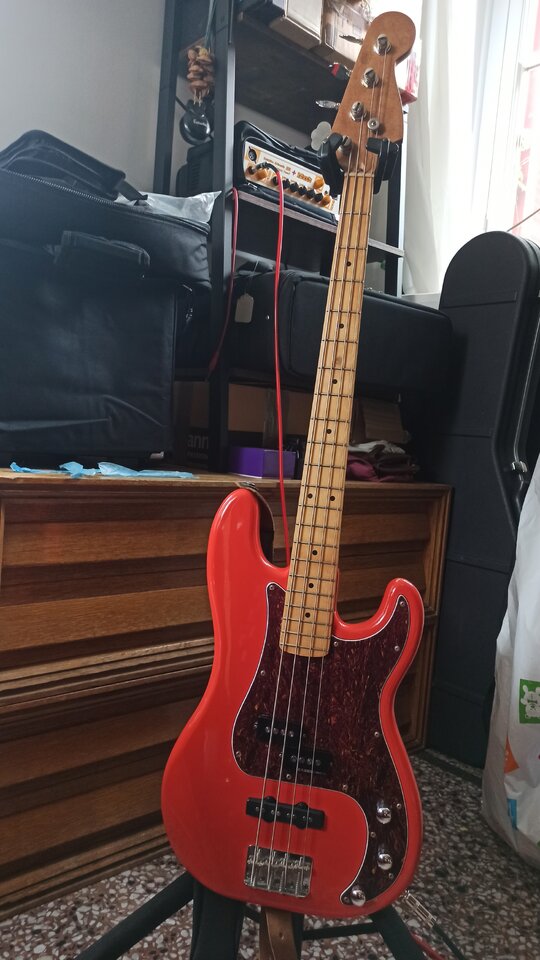

  • #3.852

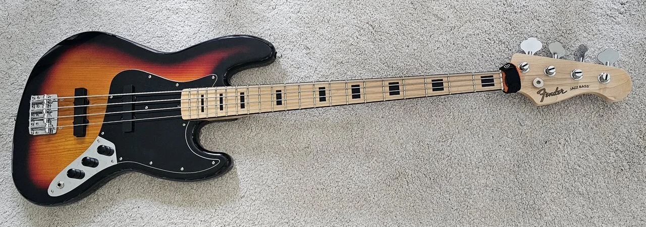

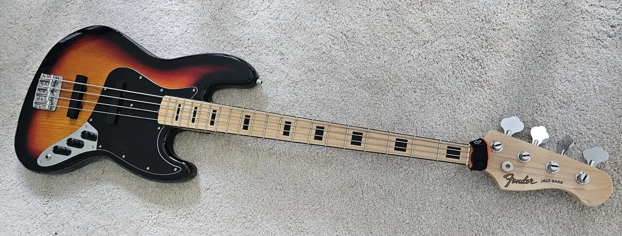

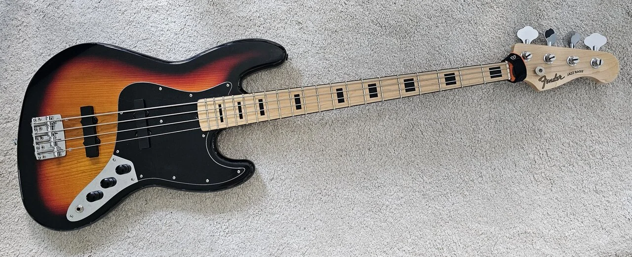

....eigentlich müsste ich mich ja bei allen Bassicern bedanken, die meinen letztens angeboten Jazzbass aus Resteparts nicht gekauft haben. ;-)
Nachdem ich nochmal bissi rumgefuddelt habe (500k Potis eingebaut z.B.) und nochmal ein paar Nacharbeiten gemacht habe, hab ich den gleich mal aus den Anzeigen raus genommen. Den behalte ich erstmal...
Das war eigentlich garnicht geplant, aber für den Preis, den ich verlangen könnte, müsste ich ja literweise Tinte gesoffen haben, wenn ich den verkaufe. Sogar für deutlich mehr...
Alter Falter, der Bass knallt und hat einen unglaublich festen und direkten Ton. Da kannst reinbolzen wie blöde, der Ton bleibt kernig knurrig und sauber stehen. Und er klingt wie ein richtig fetter 70s Jazzbass, da vermisst man keine aktive Elektronik mehr. Im Gegenteil, so klingt es geil Vintage, transparent und druckvoll zugleich.
Der Bass war ja vorher schon gut und ich habe überlegt ihn zu behalten. Jetzt muss ich den erstmal behalten und gucken, ob ich einen weiteren 4-Saiter JazzBass unterbringen kann.
Der bleibt also erstmal, obwohl ich eigentlich Platz schaffen wollte... ;)
Danke an alle Nichtkäufer... :-)

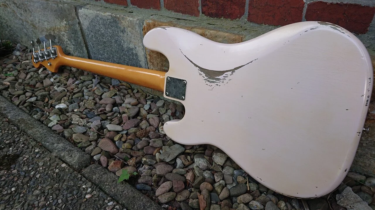

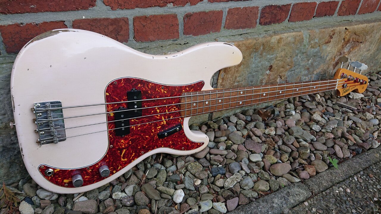

Ich melde mich auch mal wieder mit einem Fender Parts Bass.
TMG Body (eBay) in superhellen shell pink relic
Relic PG aus NL
Kloppmann PB63
Tokai Hals
Gotoh resolites
CTS Potis, JV Bridge.
Alte GHS Boomers
Knapp unter 3,7 Kilo und nicht Kopflastig
Reaktionen: p-basscharly61, stoneface, mulhofa und 13 andere
