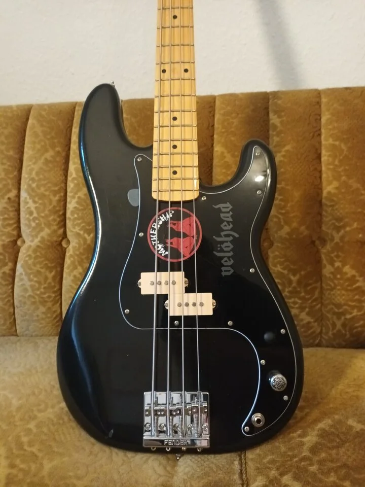

  • #3.885
Nett geworden ... leichte Erle, DiMarzios, klingt super.

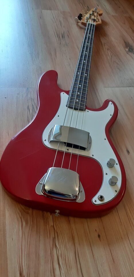

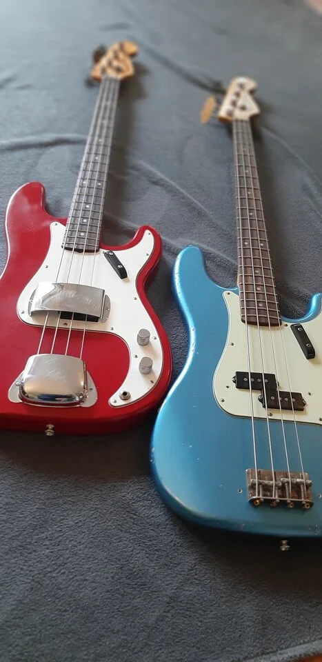

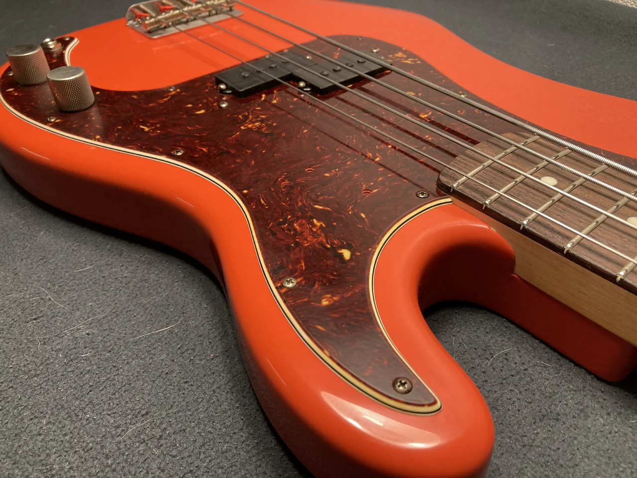

Weil ich bei meinem Frankenstein-P gerade den Tonabnehmer gewechselt habe (vom Fender PV 63 zum Fender Original), habe ich auch gleich die Optik in Richtung "Early 60s" verändert :-)

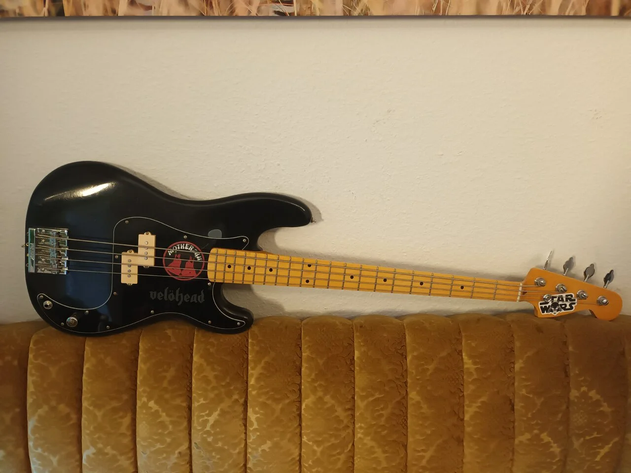

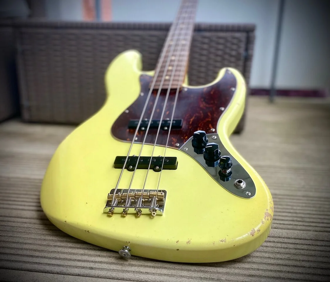

Nachdem mir der Surf-preci irgendwie nicht gefallen hat, hab ich nochmal komplett umgebaut....
Body: Docwood
Neck: northwest
Pickup: Wilkinson Alnico
Reaktionen: DGM, RAVEN, FenderOli und 5 andere

Und was sagst du tonal zum Wechsel des Pickups...?
Der Fender 63er kommt über die Tiefmitten, das klang vermutlich in Verbindung mit dem fetten Allparts-Neck (10") und dem leicht gechamberten Korpus etwas brummelig/thumpy ... der Fender Original hat viel Punch und klingt transparenter, über meinen Aguilar TH aber durchaus vintage-mäßig rockig .... in meinem blauen Frankenstein (Erle, Hals von einem Nate-Mendel-P) dagegen hört sich der 63er besser an ...
hier nochmal auf einen Blick zwei der schönsten Farben im Fender-Portfolio der 60er Jahre (Dakota-Red und Lake-Placid-Blue) ...
Reaktionen: DGM, FenderOli, matteagle und 4 andere

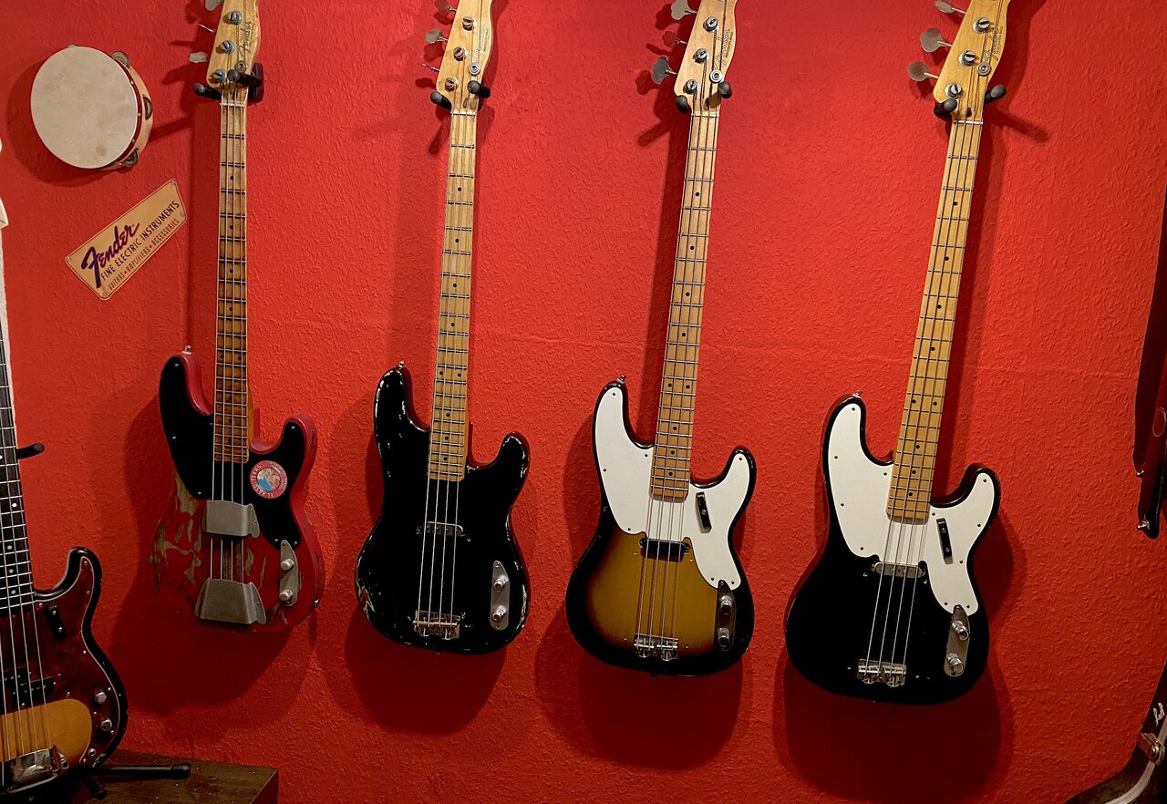

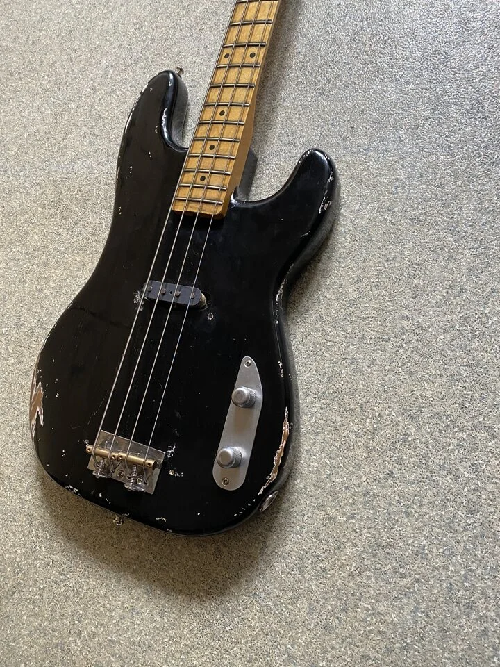

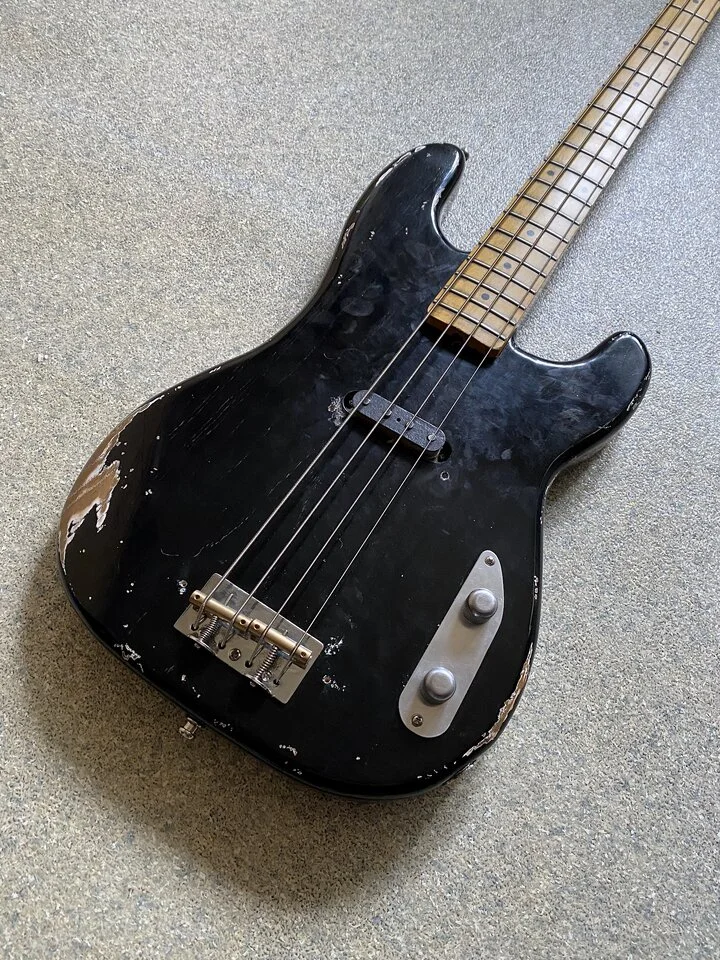

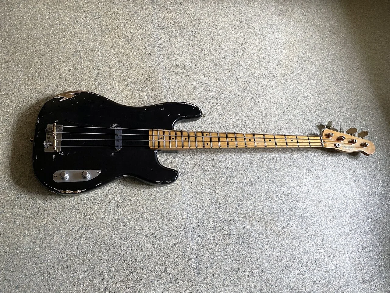

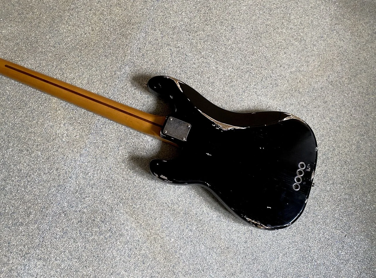

Weil wir ja alle immer was zu basteln haben...ok, nicht alle, aber viele von uns...
Habe mit @p-basscharly61 einen Tauschdeal gemacht und diesen Relic Body für ein weiteres Singlecoil Projekt bekommen.
Schöner Swamp-Ash Body von Guitarbuild in klassischem Schwarz mit etwas "heavy Relic" (was für mich eigentlich eher untypisch ist und auch normalerweise nicht "my cup of tea" - aber in diesem Fall, durch das puristisch-minimalistische des Singlecoil Precis, finde ich es ziemlich fett!), Hals von Fender, etwas geaged von mir, Reverse-Tuner, Two Saddle Bridge, String Through, PU ist ein Barfuss (slightly overwound) den David nach meinen Vorgaben gefertigt hat, die Controlplate hat Charly aus einem Stück Alu gefertigt (was noch mal etwas an Gewicht spart) und so kommt er aktuell auf 3.765g und hängt eigentlich gut ausbalanciert am Gurt. Vielleicht spendiere ich trotzdem noch mal einen Satz Resolites 8-)
Und er macht sich gut dabei die "Vierer Kette" zu komplettieren 8-)

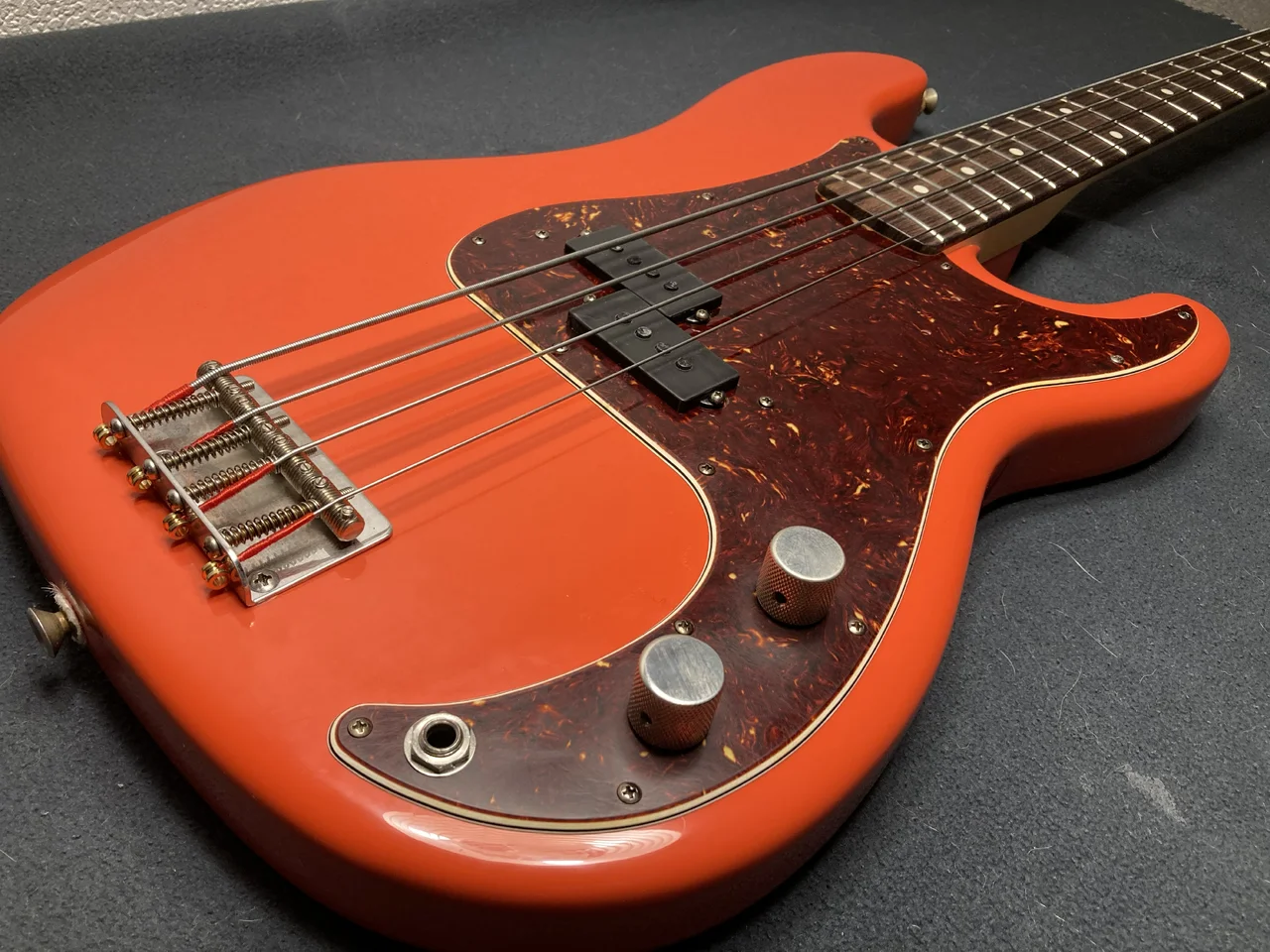

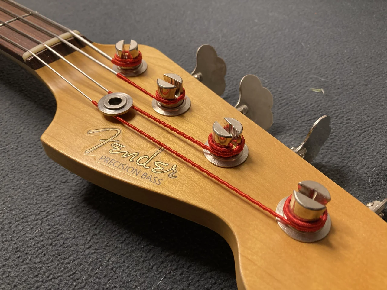

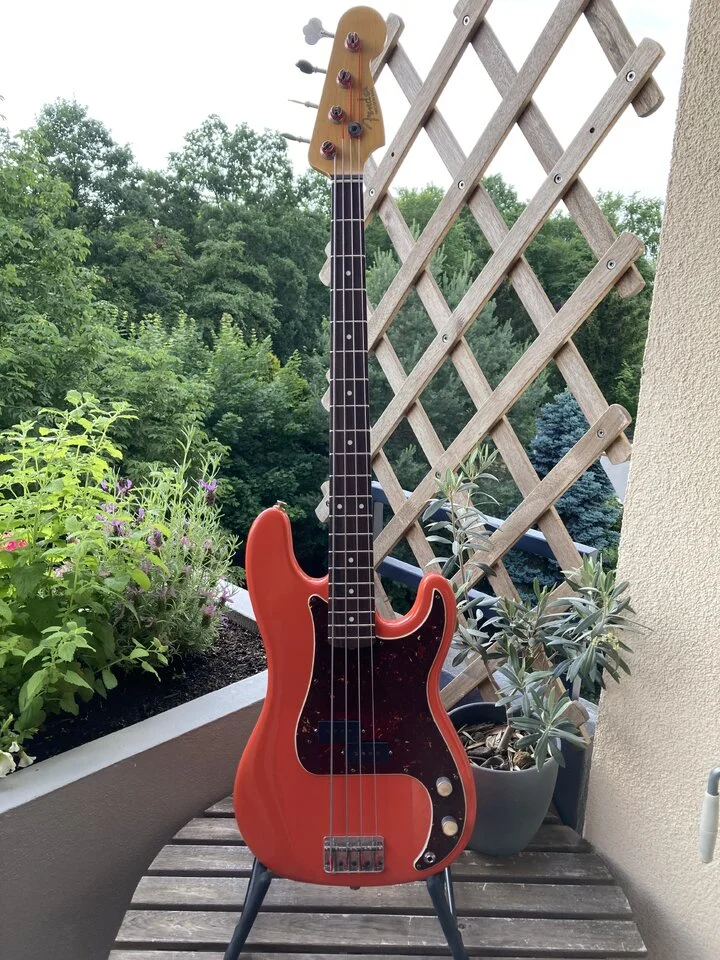

Der Bass ist zwar Neubau gehört aber hierher, an die Inspirationsquelle.
Rockinger P Hals;
Musicstore Body, blank;
Nitrolack;
LeoSound PU;
F. Reverse Mechaniken;
Knochen Sattel;
Thomastik Flats;
F. Tort PG;
Brücke, Knobs, Potis, Schräubchen, etc. (Krimskramskiste);
+ Wertvolle Tipps und Forumbeiträge von Bastel-Guru mulhoofa und Fender Specialista rawlikefishrob

Schick!

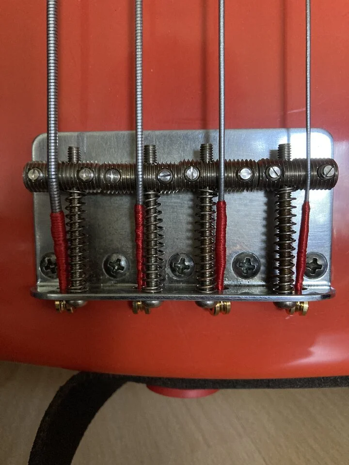

Aber: Stimmt die Intonation? Kann ich mir nicht vorstellen... :confused: Das wäre extrem ungewöhnlich wenn alle Reiter auf der gleichen Höhe und in einer Reihen stünden.
Würdest du uns mal ein Bild vom ganzen Bass reinstellen, dass man ihn mal in voller Pracht sehen kann? :-)
Wie waren Deine Erfahrungen mit den Fame-Bodies? Die letzten die ich in den Fingern hatte, hatten alle extrem enge Halstaschen, da ging nix "plug and play"...

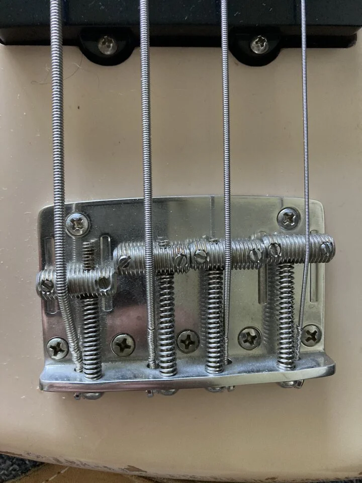

  • #3.893
@ Hozzy.
Über die Reiterstellung habe ich mich nach der Einstellung der Intonation auch gewundert. Möglicherweise sitzt die Brücke nicht in 90 Grad Winkel zu Achse des Halses und unerwünschter Messfehler bringt die erwünschte Reiterlinie und Oktavenreinheit.
Oder liegt das an den Saiten. Vergl. Einebnung der Reiterhöhe hatte ich schon mal mit Flats auf meinem Jazz Bass erlebt.
Die Mensurlänge auf diesem Bass war mit dem Schneider-Maßband und Fäden mit Knoten bestimmt und die Ausrichtung der Saiten per Augenmaß mit gespannten zwischen Mechaniken und Brücke Strickfaden abgeschmeckt 🤣
Werde heute Abend nachmessen. Das ganze Projekt wurde im Sinne des Fender Min/Max Prinzip durchgeführt (mit den minimalsten Mitteln das Maximum erreichen). Für die Holzbearbeitung stand der Küchentisch mit dem Oppinel Messer und ALDI Schleifpappierset, zum Lackieren auf dem Balkon aus Pappe gebaute Lackierkabine und zum Hardware Aging halbe Sprühflasche mit dem Schimmelentferner.
Fame Body. Die Halstasche war tatsächlich um ca. ein Millimeter enger als gewünscht und musste nochgearbeitet werden. Rockinger Hals entgegen war perfekt
Reaktionen: schepper, p-basscharly61, TomW und eine weitere Person

@ Hozzy.
Gut schaut er aus! Gefällt :great:
Also ich hatte dieses Phänomen auch schon, kommt aber eigentlich in der Praxis (so gut wie) nie vor - hätte ja auch sein können, dass das Foto vor den Einstellarbeiten gemacht wurde ;)
Ok, dann deckt sich das mit meinen Erfahrungen oder dem was ich in letzter Zeit anderweitig gehört habe. Schade, die Bodies sind an für sich recht solide, gut verarbeitet und schauen auch oft von der Maserung gut aus. Aber dieses "Nacharbeiten" ist etwas, was ich eigentlich nicht mehr in der Form machen möchte.
Dennoch Chapeau und viel Spaß mit dem "Pino" ;)
Reaktionen: Gast81423

  • #3.899
@Hozzy @mulhofa
Die Brückenposition ist nachgemessen. Absolut 90 Grad und mittig zum Hals.
stimmt 🤓 also. A-Saite bis zum Auflegen auf dem Reiter 86,4 mm und E-Saite 86,7 mm.
Vgl. Flea Jazz Bass mit Rounds und modifizierten Brücke (Gotoh Blech + Fender Gewinde-Reiter): A-Saite 86,4 mm und E-Saite 87,3 mm.
Und die Intonation stimmt!
Kann mir das Jemand fachkundig erklären?
  • #3.900
Zieh doch Mal einen Satz Roundwounds auf den Preci und check die Intonation.
