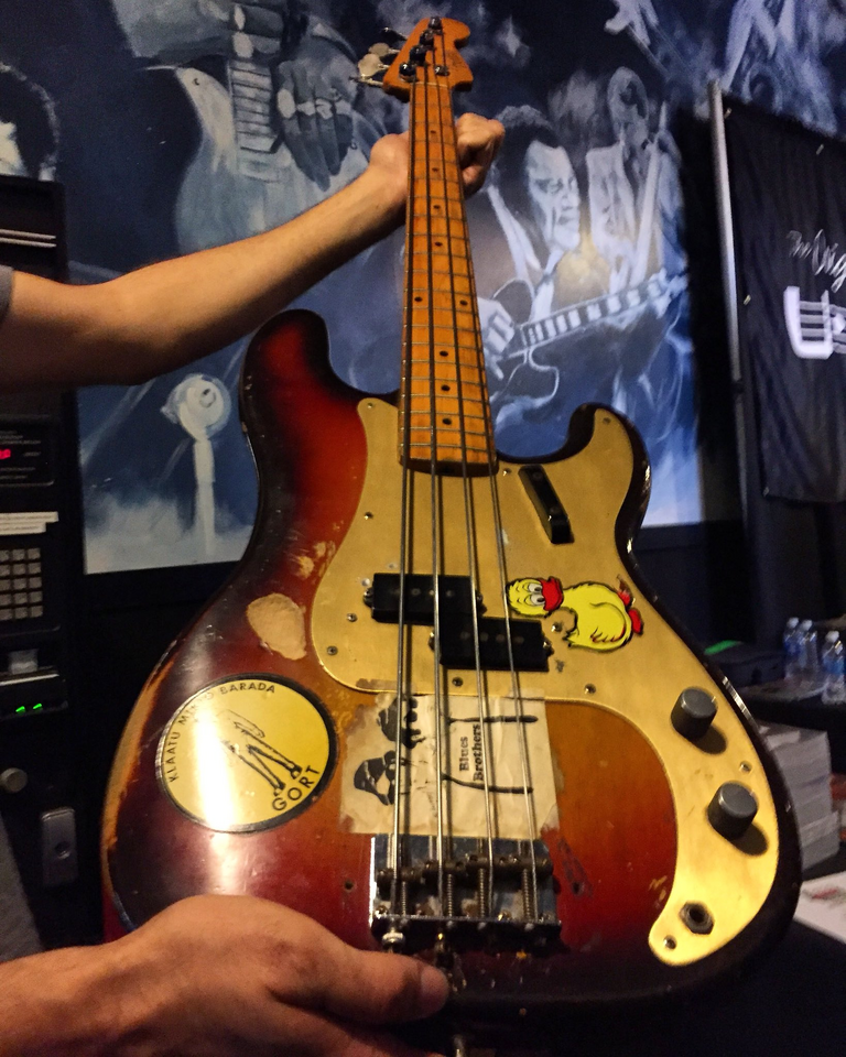

Aber auf Duck Dunns Bass hat er ja die E-Saite sogar noch mit einer Mutter/Unterlegscheibe zwischen Bridge und Ballend verlängert ;-)
So wie auf dem Bild sieht es aber in der Regel auf all meinen Bässen aus (mal vom Abstandshalter abgesehen), E am weitesten hinten, dann A kurz vor D und entweder D und G gleich auf oder G noch mal einen Hauch weiter vor... ganz ungeachtet, welche Saiten drauf sind ;)
Reaktionen: Chris65 und Gast81423
  • #3.907
Das musste ich auch so machen, da durch das zurückschrauben der Intonationsschraube die Saite an der Umspinnung auf dem Reiter lag. Möglicherweise ist "Ducks" Bridge von Natur aus ein paar mm weiter hinten aufgeschraubt wurden. So lässt es zumindest das Foto erahnen.

Also ich hatte auch einige Bässe mit Jamersons, auf hartem Anschlag war ich da aber nie, soweit ich mich erinnern kann.
So wie auf dem Bild sieht es aber in der Regel auf all meinen Bässen aus (mal vom Abstandshalter abgesehen), E am weitesten hinten, dann A kurz vor D und entweder D und G gleich auf oder G noch mal einen Hauch weiter vor... ganz ungeachtet, welche Saiten drauf sind ;-)

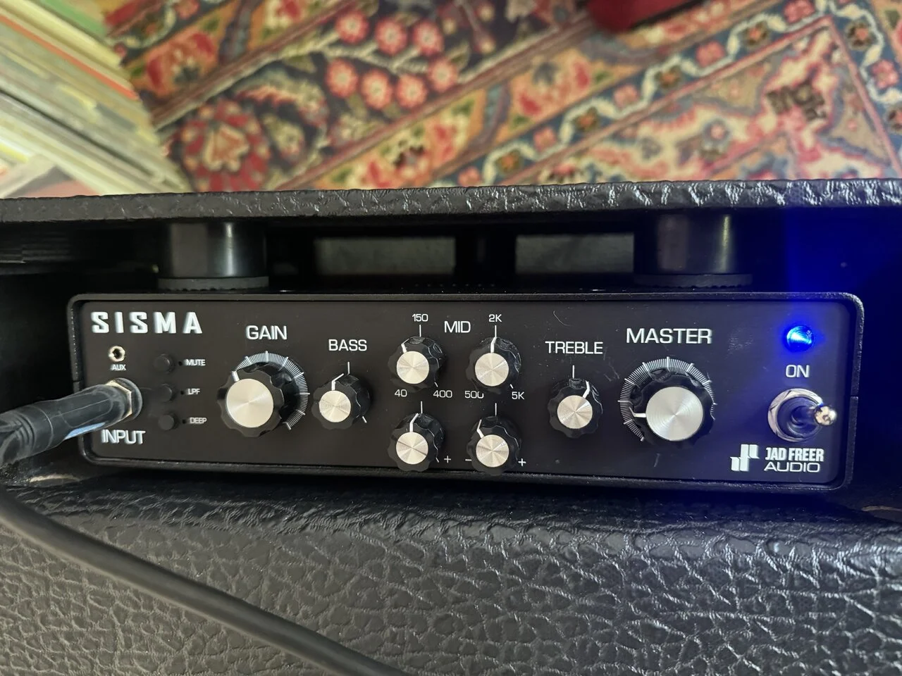

Passt vielleicht am besten hier rein….? 😅
Ich habe mir einen Mesa Walkabout Combo ohne Amp geschossen & habe mit 2 Metall Winkeln, etwas Gummimatte & 3 Geräte-Füßen den Amp-Schacht etwas modifiziert für meinen Sisma Amp. Bin mit dem Ergebnis mehr als Zufrieden! 🥰
Evtl. baue ich noch mal eine Blende für die Optik, aber so ist der Amp in unter einer Minute zu entnehmen. Klingt wirklich klasse der kleine Combo.

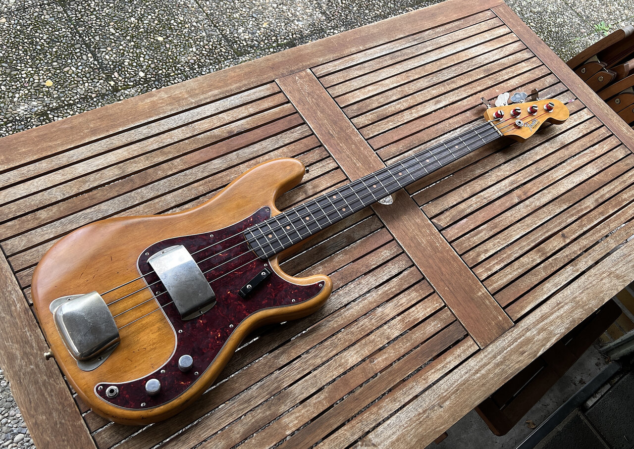

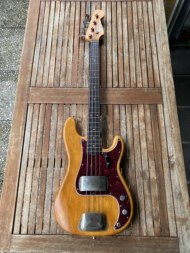

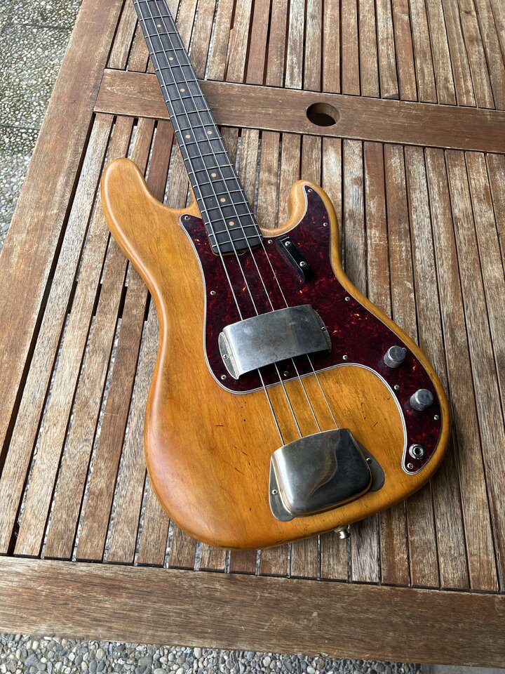

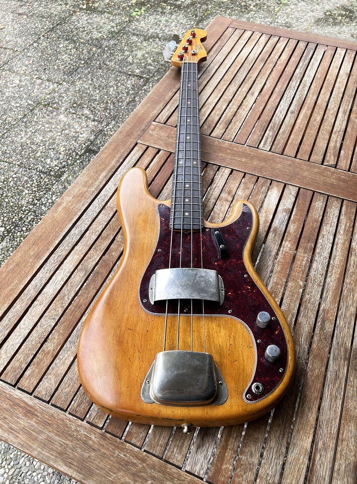

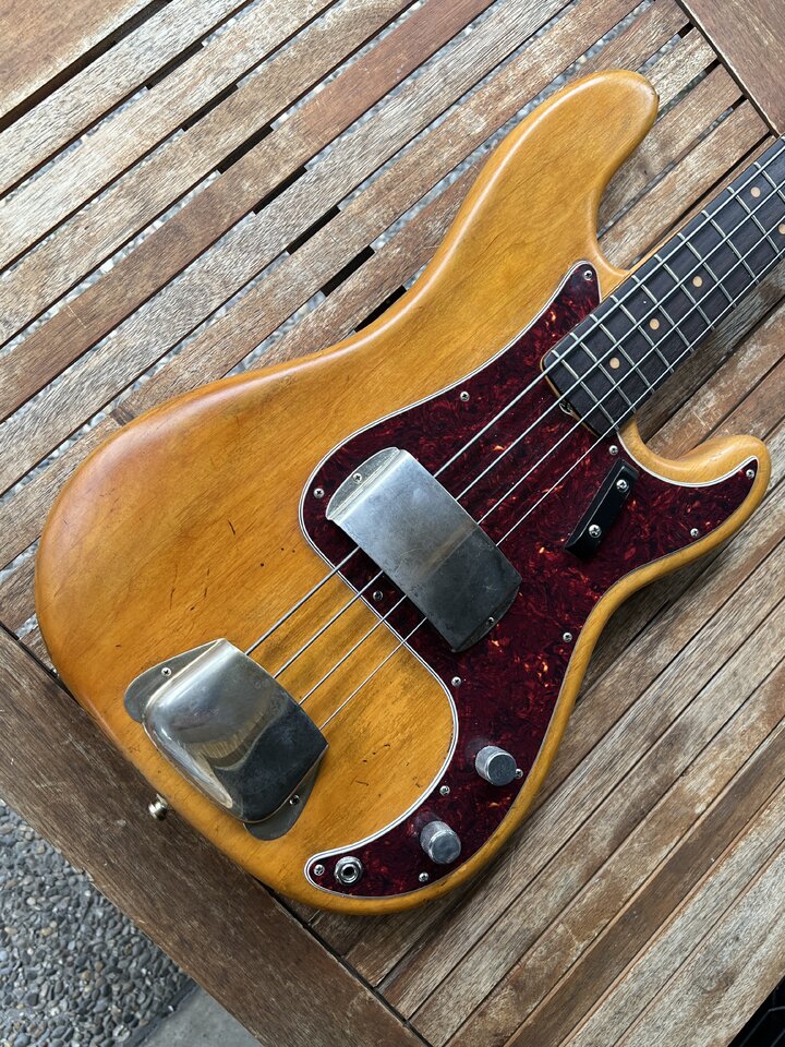

Jüngster Sproß in meiner kleinen Ansammlung ist "my take" von einem "Stripped natural 1964" Precision Bass. Used but not abused. Eben so als wäre er in den 70ern gestripped worden und dann 50 Jahre viel gespielt. Mit Clay dots, Macken und Kratzern und Mojo und etwas dirty 8D
Grundlage war ein (Fame?) Body, den ich von @p-basscharly61 gekauft habe. Er hat den Body noch etwas "gechambert/aufgebohrt" um das Gewicht zu optimieren (Body knapp und 2kg unloaded). Zu dem Zeitpunkt war er geölt. Ich habe ihm dann noch ein Nitrofinish inkl. Mojo-Relic verpasst. Die Hardware (Cover und Bridge von @tillmohrbassplayer geaged) und Fender-Reverse-Tuner und Knobs von mir stammen aus dem Fundus (Tuner werden noch durch geagede Resos ersetzt). Hals ist ein American Original Replacement, den ich auch leicht geaged habe und der ein 64er Transition Decal bekommen hat. Tort aus dem Fundus. PU ist ein Fender 63er.
So wie abgebildet kommt er auch 3.935g (inkl. Lametta) und er klingt wie er aussieht. Ich bin happy und kann wieder einen Haken auf meiner Bass-Bucket-Liste machen ;-)

Sehr schön geworden! ✌️
