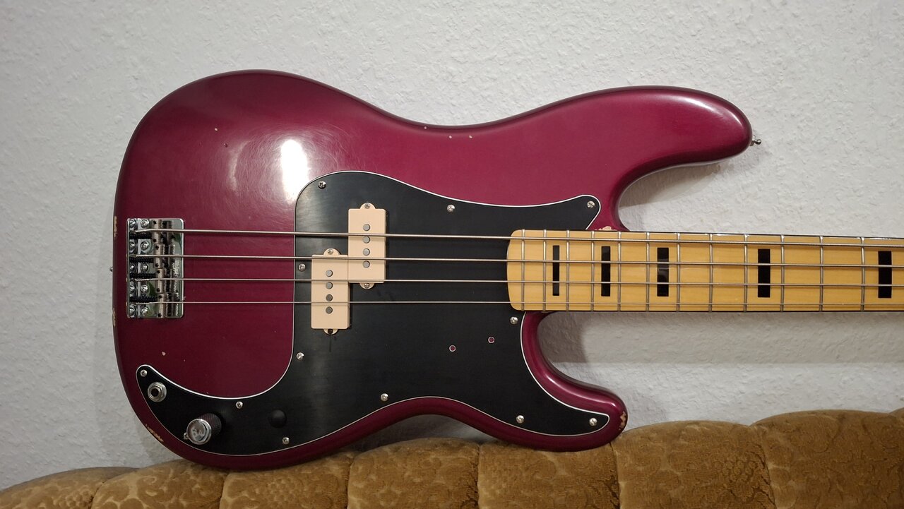

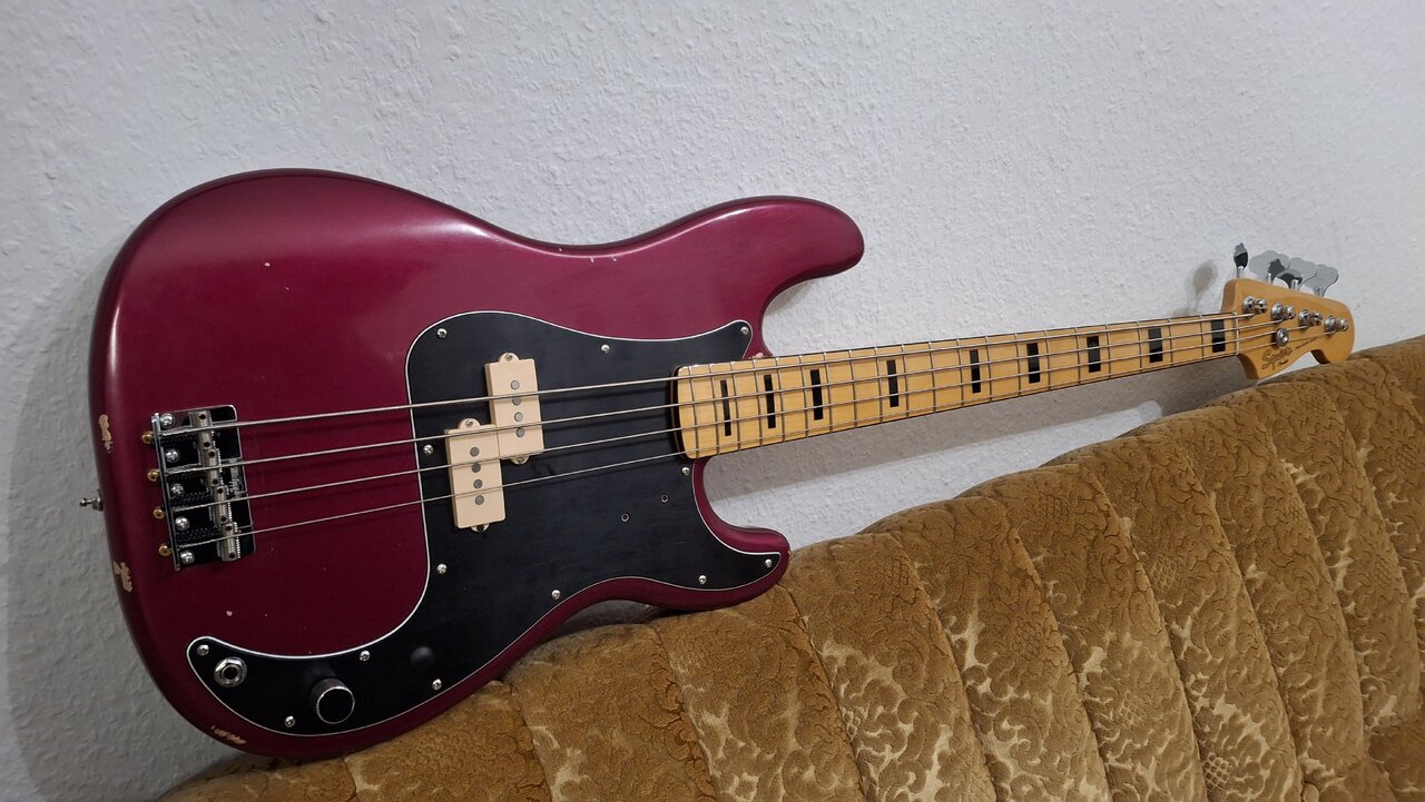

Schöner Preci @Hozzy , sage ich als John Deacon Fan.
Reaktionen: claudio, Hozzy, Andreas_SH und eine weitere Person
  • #3.943

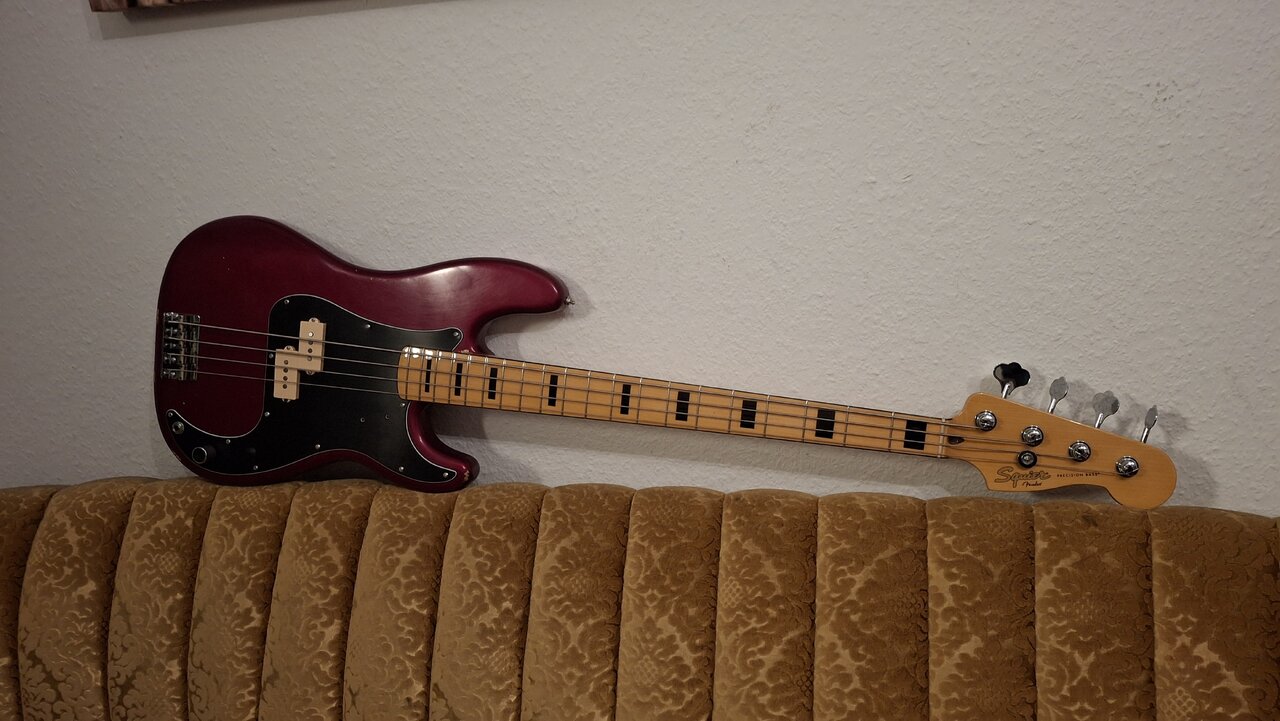

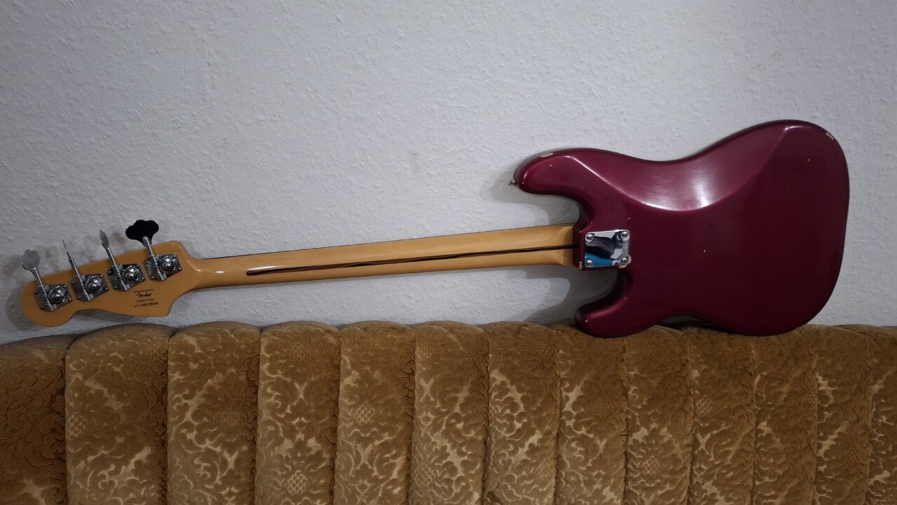

Danke Danke! John Deacon like hatte ich ihn vorher mit einem Nate Mendel Hals, aber da war er mir noch nicht "rund" genug. Auch war er da noch nicht geaged. Also musste ich noch mal ran ;)
Im Prinzip wäre er jetzt eher wie Deakys Zweitbass (also der nicht das TV Logo hatte):
Reaktionen: claudio und hui

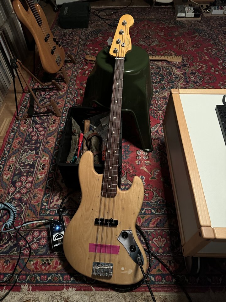

  • #3.947

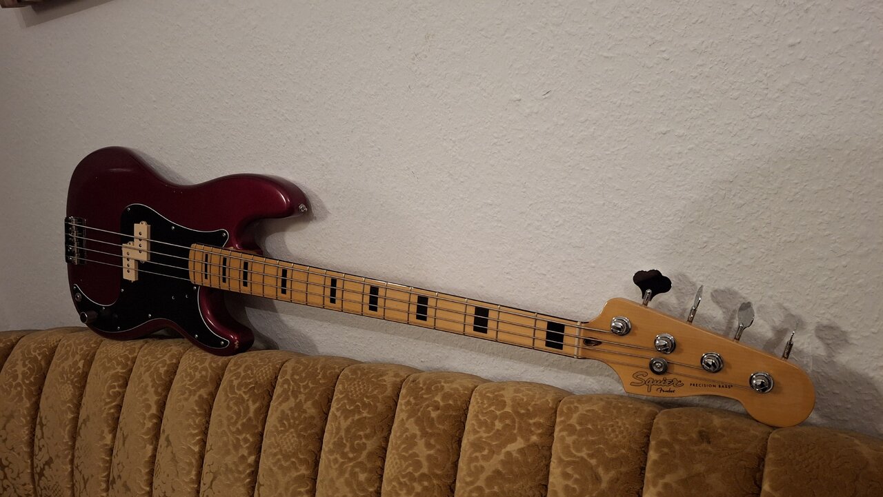

No Jazz Bass... (in progress)
Reaktionen: schepper, Gast86117, Crims0 und 6 andere

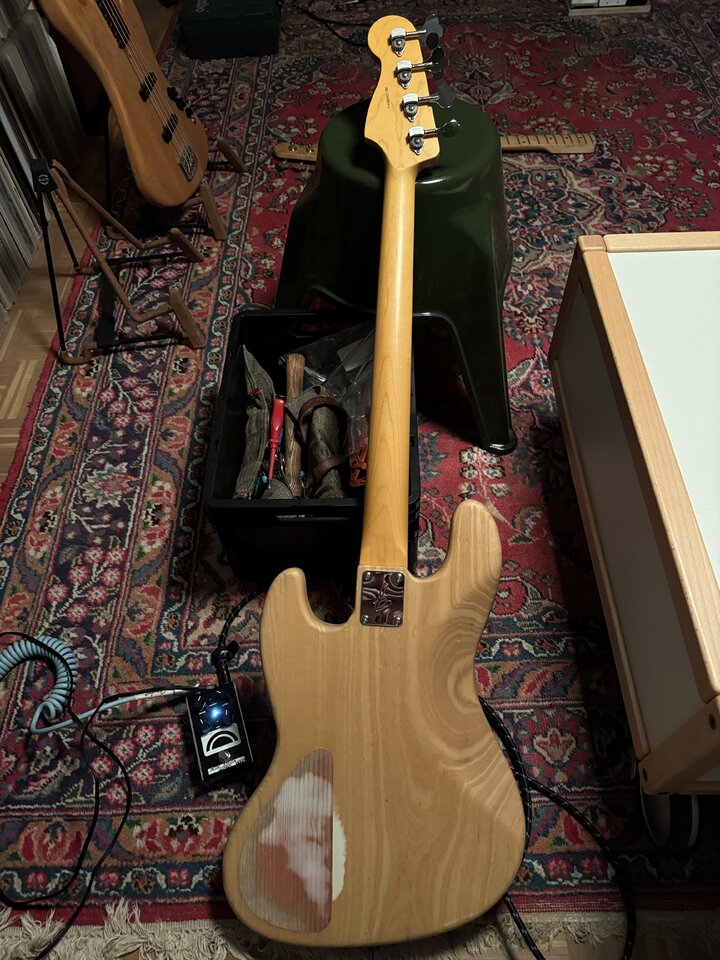

  • #3.948
Fender Nate Mendel Body
Squier vm 70s Neck und Pickguard
Irgendein Alnico Pickup und Volume-Only Ekeltronik von @mulhofa
Wilkinson Rillenbridge
Um 4,2kg
Reaktionen: El Rabino, TomW, HeGoe und 10 andere

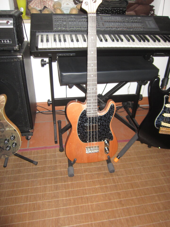

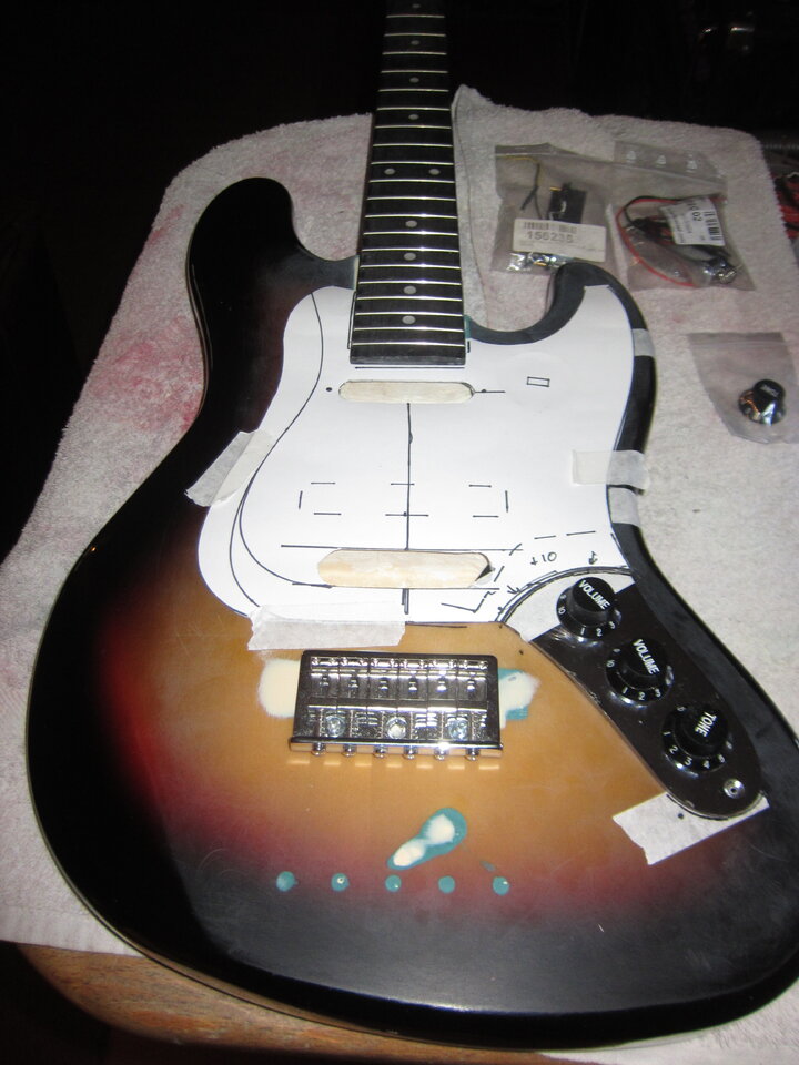

ahoi
.... das passiert , wenn man einen j&d mini jazz bass mit einem telecaster gitten bausatz kreuzt :
Reaktionen: Crims0, nobody666, RAVEN und 12 andere
  • #3.956

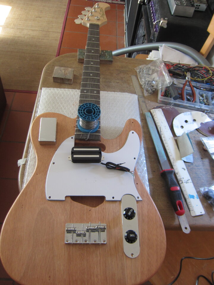

nein , da passte erstmal gar nix ..... der bass hals war breiter .
ach ja .... bei der aktion blieb noch material für ne gitte über ( noch im bau ) :
Reaktionen: Gast86117, RAVEN, Hozzy und 5 andere
  • #3.959
ahoi
Aus England gab's mal ein Umbausatz für Telebodys mit passendem Shortscale Hals.
Was hast Du für einen PU verbaut und warum dd und nicht in der Stingray Position (hätte ich so gemacht)
Und magst Du ein Bild vom Halsansatz zeigen, wie Du das gelöst hast?
  • #3.960
....... die halstasche mußte nur breiter gemacht werden , die höhe passte .
das ist ein gitten klingen humbucker und weiter zur brücke geht nicht , da dann die klingen zu schmal werden und nicht mehr alle saiten abgenommen werden .
das volumen poti ist push pull und schaltet zwischen seriell und parallel um .
mm styl hab ich genug ...... dieser bass sollte " anders " werden .
