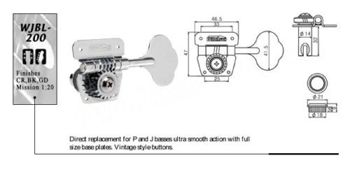

Ich denke die Mechaniken der MIM standard/player Bässe sind die hier, oder?

Hat jemand Erfahrung mit Wilkinson Tuners auf Mex Std Hälsen? Passen die Hülsen?
Weiß das jemand?
Ich hab da auch schon nach Infos zu den Lochbildern gesucht, aber nix gefunden. Da müsste man mal an göldo / KLUSON herantreten und nachfragen. Ich schreib mal was hin.
Die sind für 18mm Bohrungen:
Hallo Marius,
danke für Deine Anfrage.
Eine Zeichnung gibt es zurzeit noch nicht, aber wir können Dir die wichtigen Maße wie folgt durchgeben:
  • Bohrung: 18,5mm
  • Übersetzung: 22:1
  • Befestigung über je 4 Schrauben
  • Lochabstand auf Grundplatte oben: 26mm
  • Lochabstand auf Grundplatte unten: 20mm
  • Lochabstand auf Grundplatte von oben nach unten: 34,4mm
  • Maße Grundplatte: 45,3 x 33,35 x 27,2mm
Melde Dich gerne wieder, wenn wir noch etwas für Dich tun können!
Beste Grüße aus Hannover
Heinz

Ja , scheinen die zu sein. Zumindest von den Maßen.

Dann sollte es doch passen.

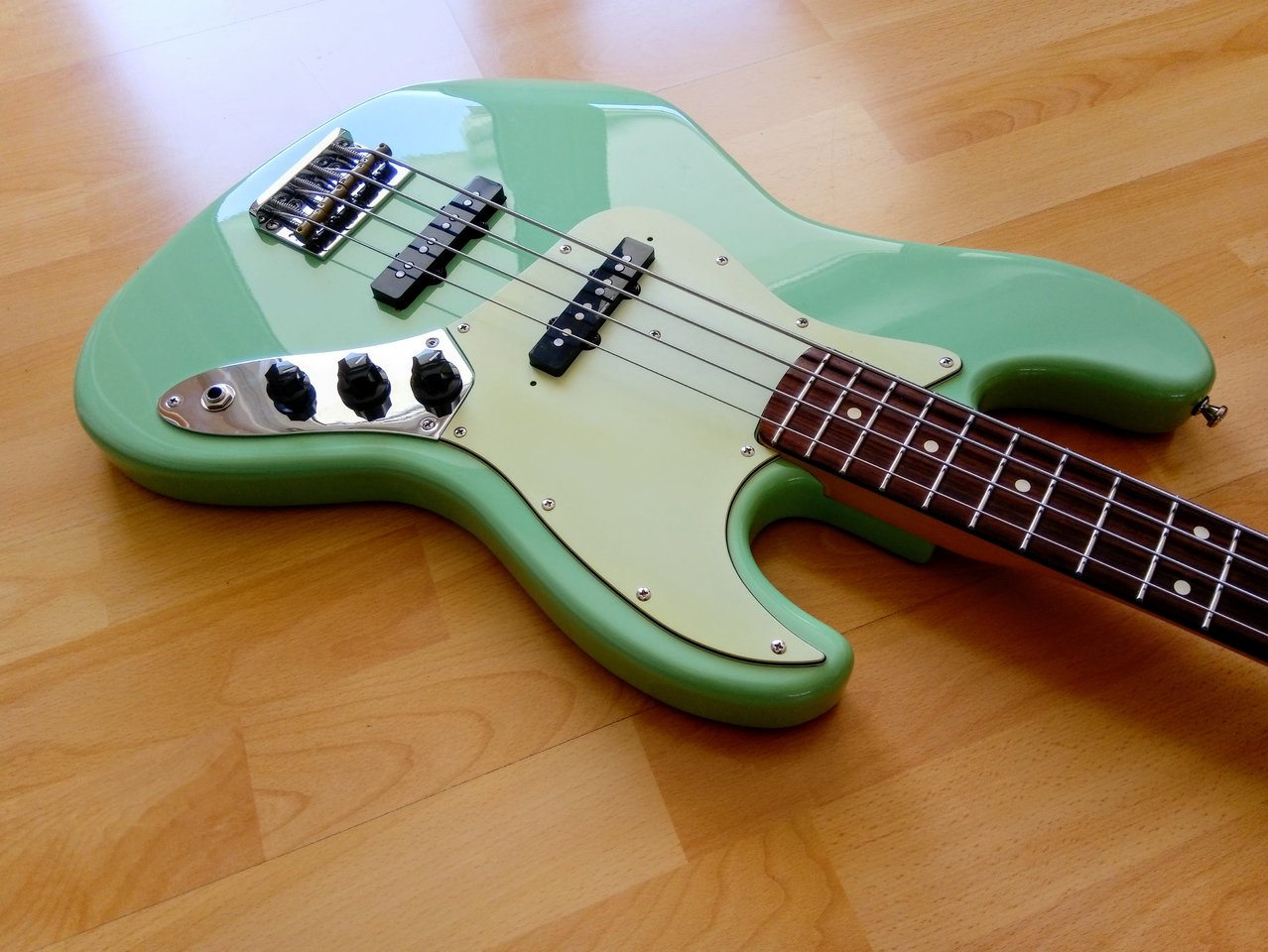

Dank @fiss-a-wiss hab ich ein Vintage-Grün-Gelb-Was-auch-immer farbiges Pickguard von relicmaster bekommen. Das passt ganz wunderbar zum Sea Foam Green:

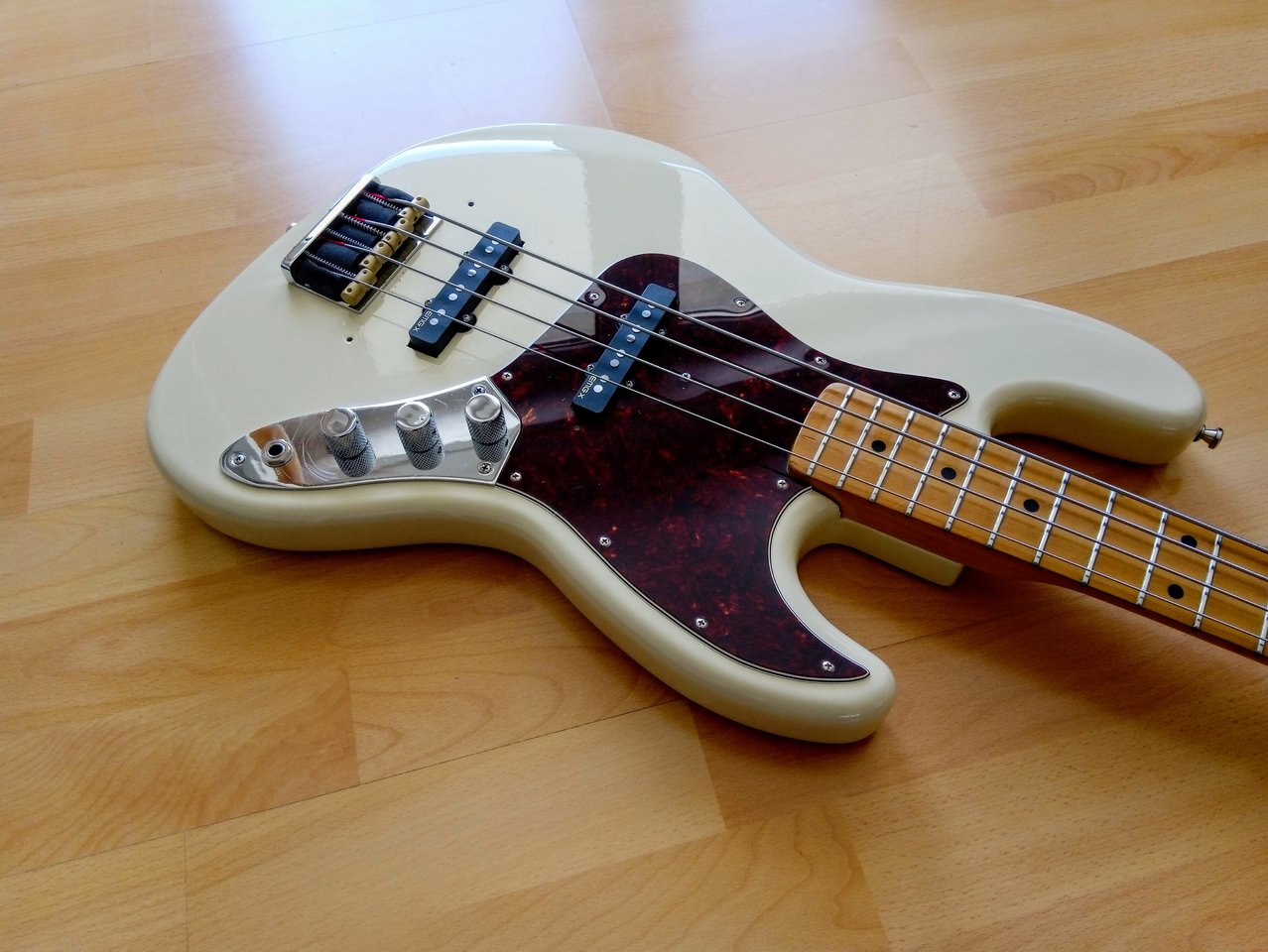

Im Zuge dessen ist das dort verbaute Tortoise Intense Pickguard auf meinen cremefarbenen Jazz Bass weitergezogen:
Ist nicht so einfach die Farbtöne, selbst bei Tageslicht 100% passend einzufangen ... bin aber echt zufrieden. Der Grüne kommt ein bißchen Frühlingshafter daher und der in Creme wirkt ein bißchen edler.
Alles richtig gemacht! Harmoniert ganz wunderbar. Ich bin ja ohnehin ein Fan von Mint und Tort 8-)

Danke, @Hozzy
Auf dem cremefarbenen war ja ursprünglich ein hartweißes. Das kam auch gut, aber als ich das Tortoise in der Hand hatte, dachte ich mir "Mmmmh, da sieht sicher auch lecker aus!" Draufgelegt, begeistert gewesen und festgemacht. Ich musste nur die Controlplate tauschen, denn die alte war an der Ecke zum Pickguard spitz und nicht abgerundet. Aber das ist ja auch kein Hexenwerk.

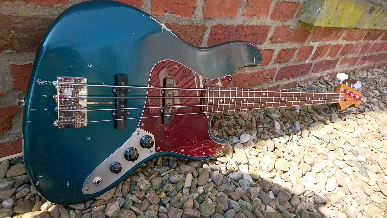

Rockinger 90s Neck mit echtem Relic aus über 25 Jahren, Gotoh Resolite reverse Tuner aged, Mojo Handmade Body aus D, SquierJV Bridge, Gotoh Relic Neckplate, Kloppmann 61, Fender Pickguard, Aged Control Plate, Montreux JazzBass Knobs, 4,25 KG
Sehr sehr lecker, Hut ab!

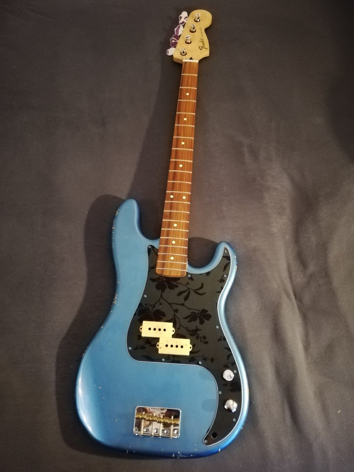

  • #616
Was möchtest du mir sagen?
Das die genau so ausschaut, wie das BIld, dass Du mir gestern geschickt hast ... 🤔
Reiter der E-Saite ganz vorn, G-Saite ganz hinten. Bei meinen Wilkinson Brücken sind darüber hinaus die kurzen Schrauben auf den tiefen Saiten.
