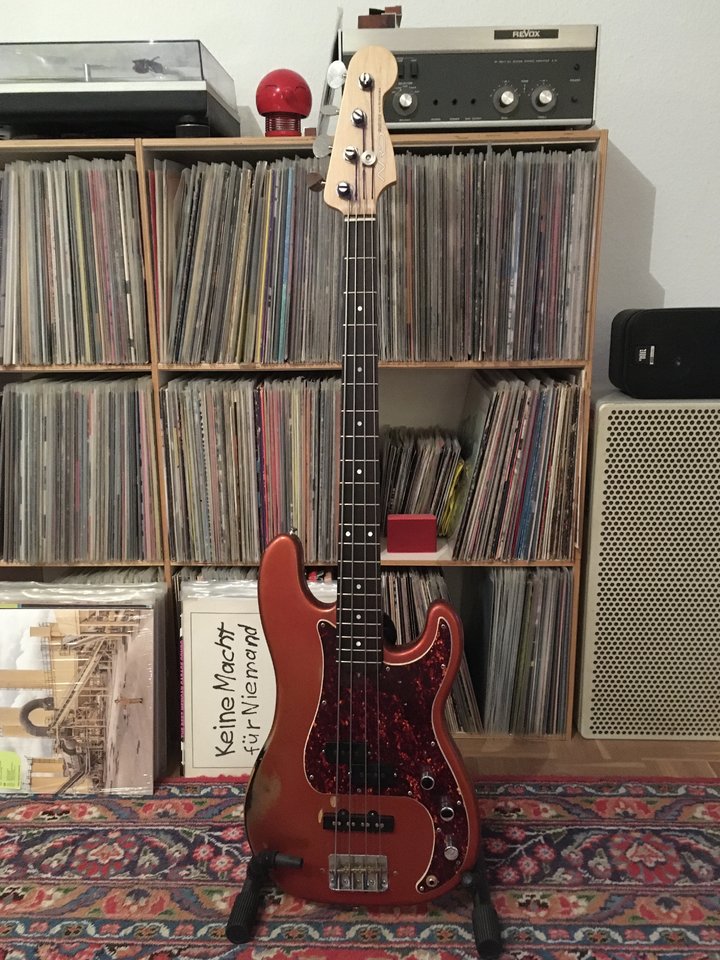

Mein Frankenschwein No. 1
66er Preci Body mit J-PU (war schon drin... wenn es nicht so aufwendig wäre, würde ich den am liebsten raus werfen 🤐)
Nardelli Neck & Hipshot Lollipops
Bäm!

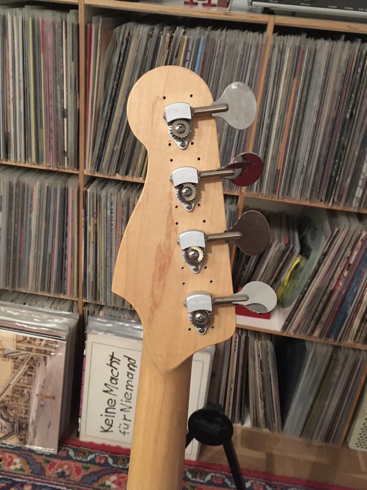

Ach ja, von hinten brauchts noch etwas Finetuning...
Die Löcher müssen zu... ich hab gelesen mit Wachs gehts das gut?
Habt ihr da ne Produktempfehlung?
Reaktionen: French
  • #685
Ich leime da immer Zahnstocher ein und schneide die dann bündig mit Skalpell oder Cuttermesser ab.
Beim Zahnstocher einfach die seitlichen Spitzen mit dem Seitenschneider abzwicken. Die Spitzen wirfst du weg und benutzt das Mittelstück des Zahnstochers.
Sollte dann zum ausfüllen von ca. 3-4 Löchern reichen.
Sieht dann so aus:
Sieht dann so aus:
Das sieht richtig gut aus 👍 - hast du die Kopfplatte danach noch geschliffen/lackiert?

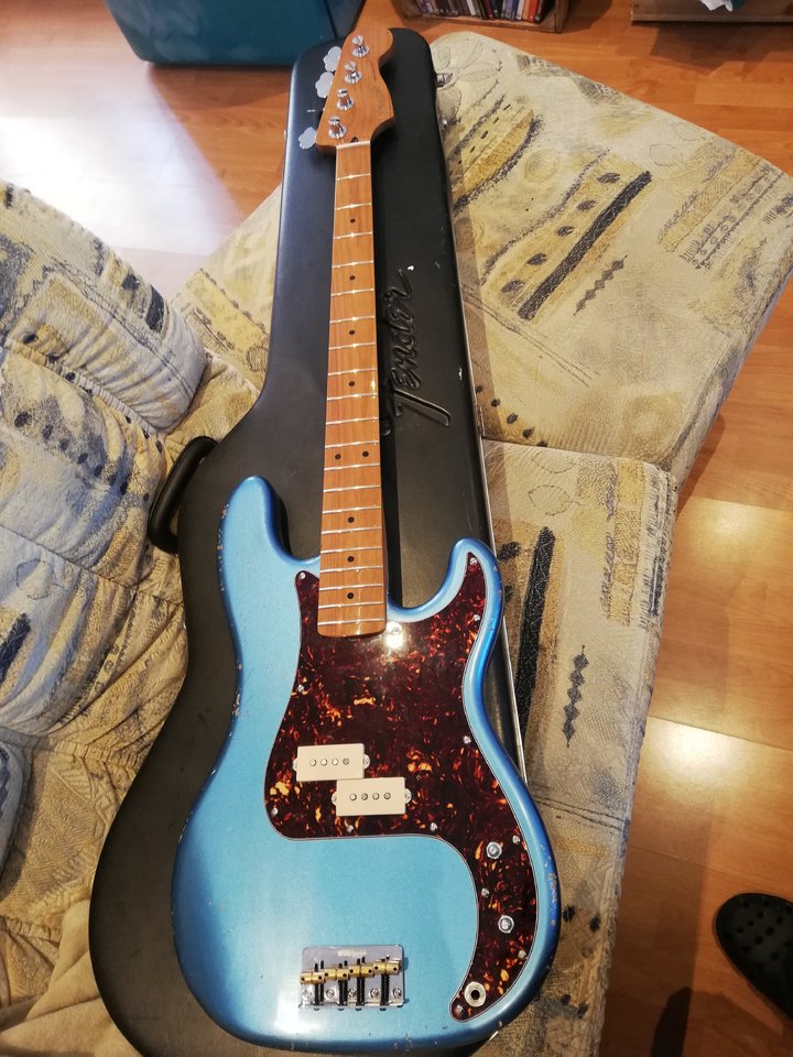

Bei meinem lpb mjt/Fender roasted geht's auch in den Endspurt

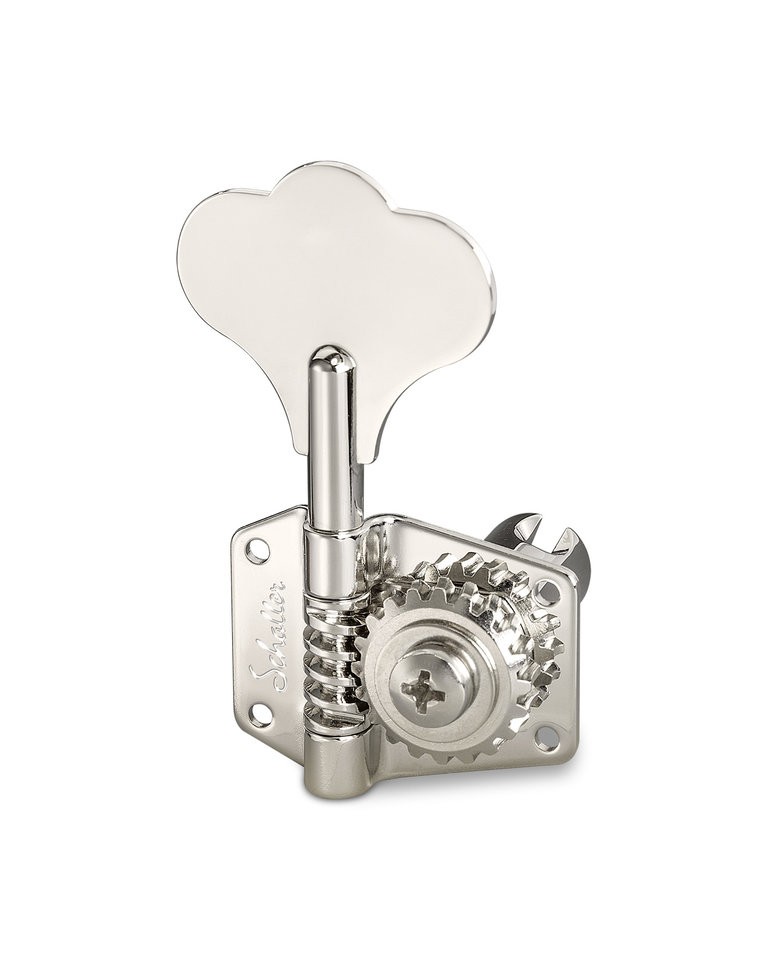

Da sehen die Sandbergmechaniken etwas leckerer aus, oder? Die bringen 184 gramm auf die Wage. Die wiegen gefüllt nichts. :hat:
Sie sehen besser aus aber auch nicht gut. Die grossen Gotoh 640 gefallen mir, aber ein bisschen kleiner wäre auch okay.
Ich verstehe nicht warum es bei den ultraleichten kein Zwischenmodell gibt, so à la Schaller BM
  • #694
Die decken halt alle Bohrlöcher ab, da hast du recht. :great:
Die Sandberg Lightweightmechaniken sind vom Gewicht und der Qualität( Übersetztung des Stimwirbels beim drehen) absolute Spitze.
Wenn du die 4 Mechaniken in die Hand nimmst, wiegen die gefühlt nichts.
Stimmt, die sind super, aber es gibt leider keinen D Tuner für den Satz. Das finde ich schade.

Das stimmt, aber sie sind keine Leichtmechaniken... und das ist sehr schade.
Ich habe mich gerade gestern mal mit dem Thema auseinandergesetzt und mal zum Spass die Hälse meiner 2 Precis getauscht, mit ca. 120 gr Gewichtsunterschied, von den ca. 60 auf die Mechaniken gehen.
Einen relevanten Unterschied konnte ich nicht feststellen und die kleinen Schaller sind ja auch nur mittelschwer.
