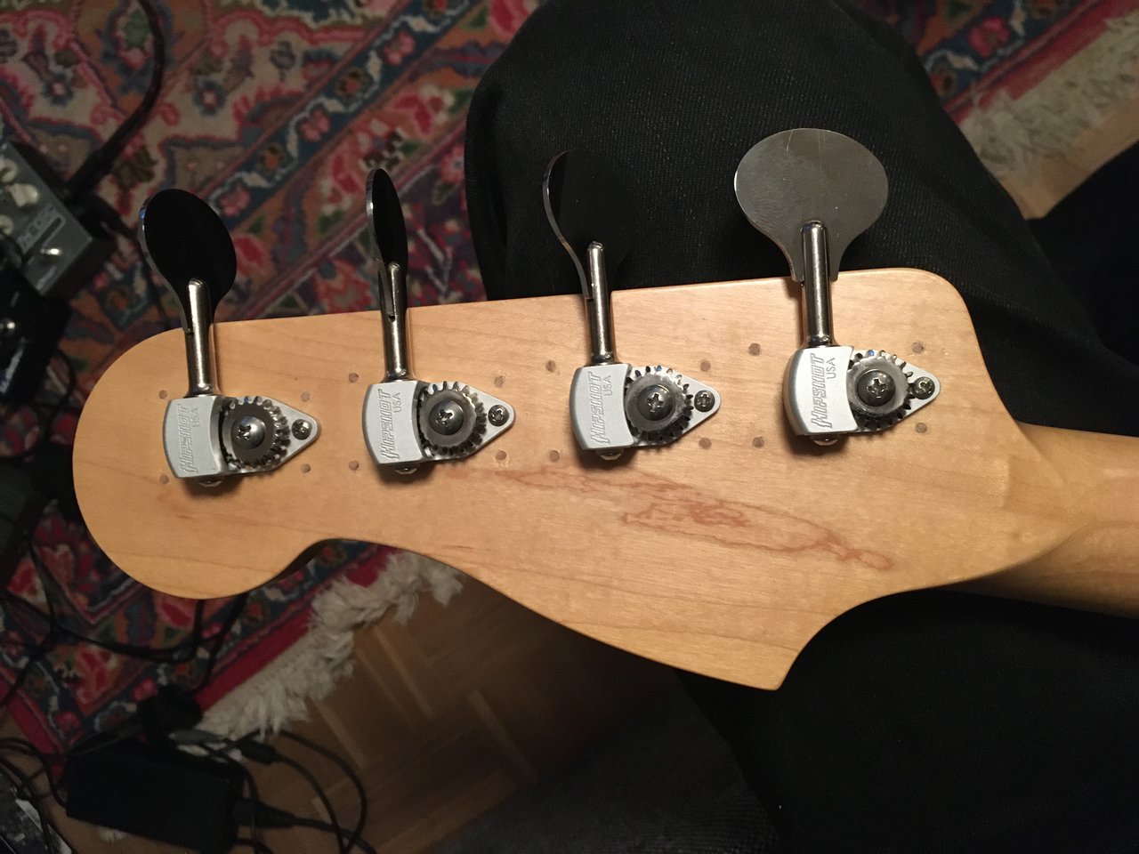

Ich leime da immer Zahnstocher ein und schneide die dann bündig mit Skalpell oder Cuttermesser ab.
Beim Zahnstocher einfach die seitlichen Spitzen mit dem Seitenschneider abzwicken. Die Spitzen wirfst du weg und benutzt das Mittelstück des Zahnstochers.
Sollte dann zum ausfüllen von ca. 3-4 Löchern reichen.
Sieht dann so aus:
Passen die Sandberge so in die Standardbohrung bei Mex/ US oder muss man da noch tricksen?
