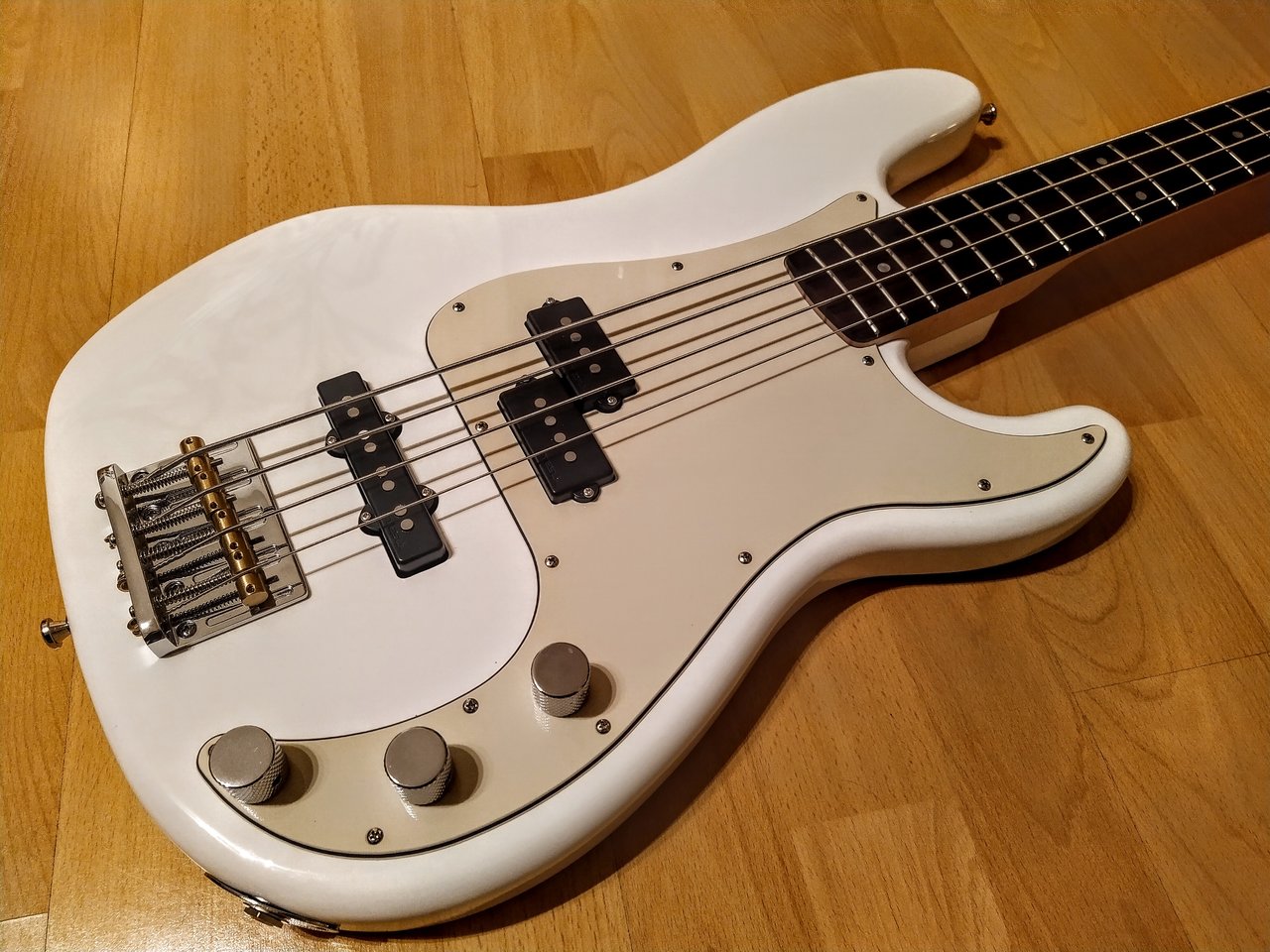

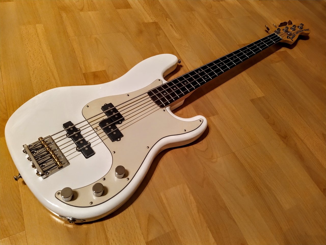

Immer schön, wenn aus etwas Altem etwas Neues entsteht!
  • Squier PJ Body Erle in Arctic White
  • Mighty Mite Precision Neck
  • Squier Classic Vibe Tuner
  • Creme Pickguard FLEOR
  • Tesla VR-B3 und VR-B4 Pickup
  • Richter-EE Elektrik VVT
  • Massive Messing Brücke
Reaktionen: MrDeluxe, jogurt, RAVEN und 13 andere
  • #1.742
Sehr hybsch! :great:
Woher hast Du das Pickguard?
Reaktionen: mulhofa
  • #1.743
Merci!
Das ist von Fleor:
Passt 1:1 auf den Squier Body.

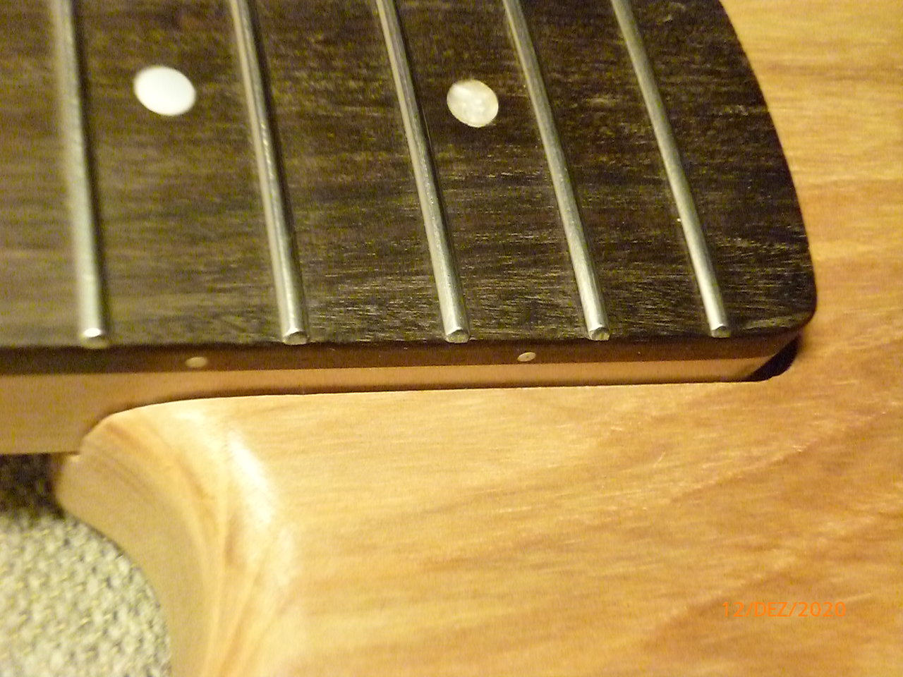

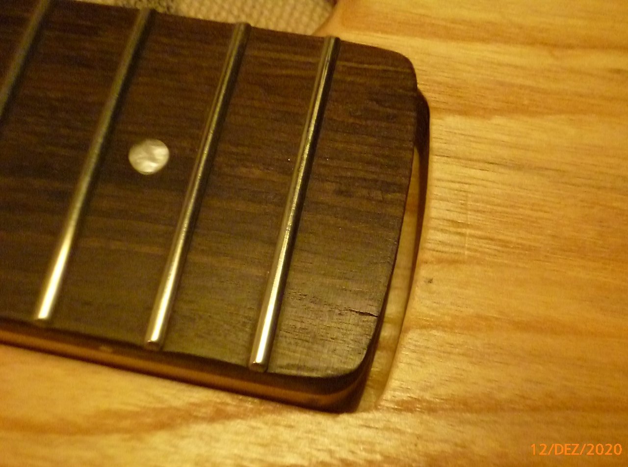

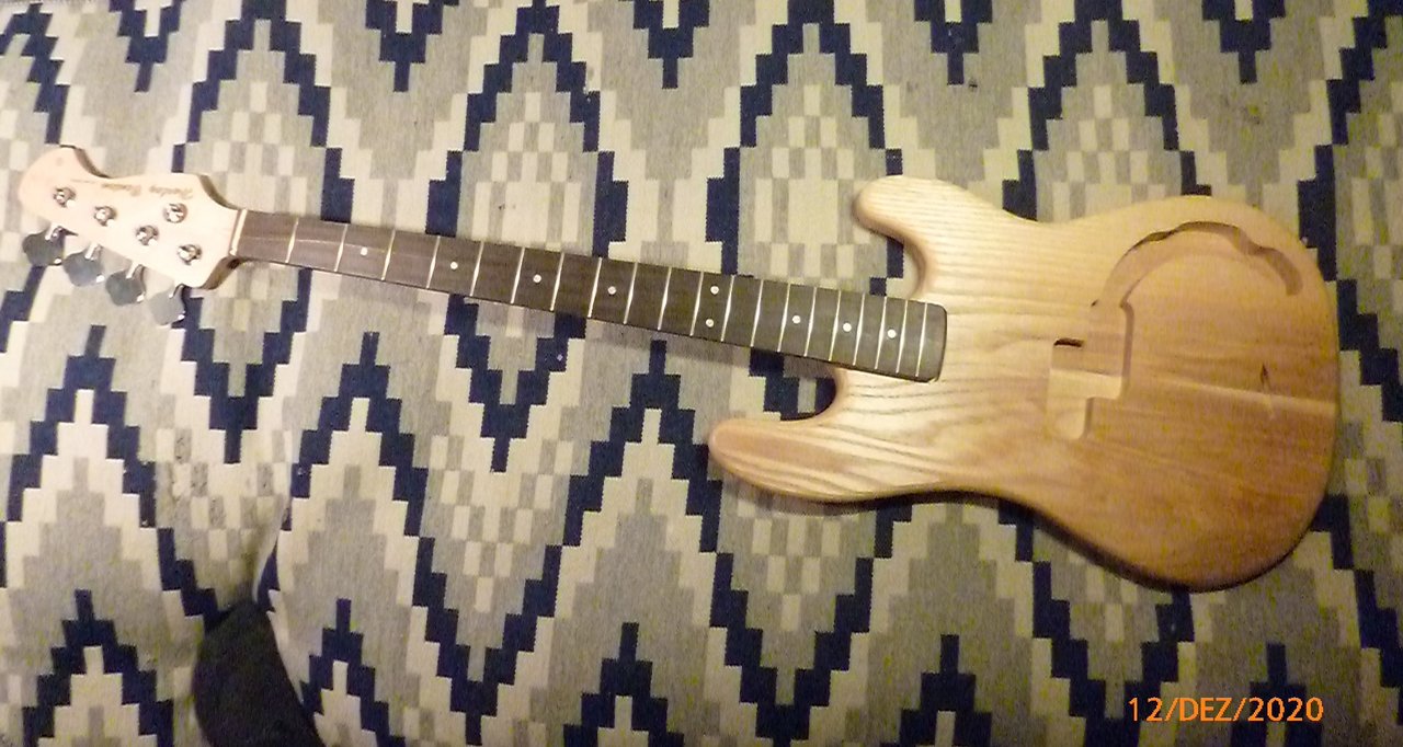

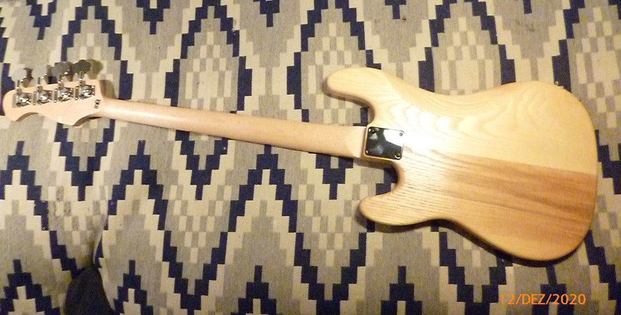

So, heute kam der Hals für meinen nächsten Frank'n'Stein:
TMG Frankenstein (1).JPG TMG Frankenstein (2).JPG TMG Frankenstein (3).JPG TMG Frankenstein (4).JPG
Der Hals passt ganz gut in der Breite, wenn ich die vorhandenen Bohrungen für die Halsplatte nutze, sitzt er leider ein wenig zu weit vorn. Was tun? Neue Löcher in den body, neue Löcher in den Hals oder so lassen? :-)
Die hardware soll schwarz sein, Schaller BMF tuners oder gibt's da was anderes? Blechwinkel als bridge langt mir - gibt's die auch irwo in schwarz?
cheers
us
  • #1.753
Neue Löcher in den Hals. Die alten aufbohren und passende Holzdübeln verleimen.

  • #1.754
Wow! Danke, @StonerGreg !
Holzdübel aus dem Baumarkt?

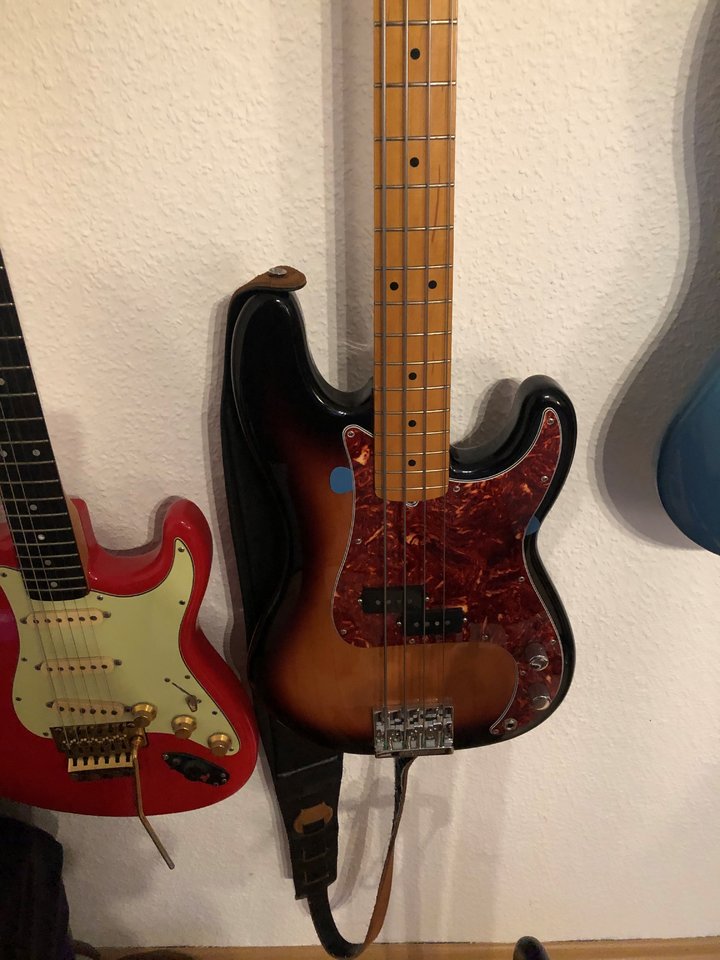

  • #1.756
Also das creme und auch das mintfarbene vom FLEOR kommt meiner Meinung nach richtig gut. Das ist nicht zu viel, der Farbton ist sehr gut gewählt und nicht zu übertrieben. Tortoise kann ich von denen nicht beurteilen, aber ich steh ohnehin mehr auf das bräunlichere Tortoise und somit fallen viel Anbieter bei mir raus.
Das Sieht so aus, das gibts auch noch in heller. In Heller hab ich's auch.
Das Dunkle gefiel mir auf meinem Frankenstein besser.
Floer Pickguard tortoise braun.
Reaktionen: Jost Halenta, 8Miles und mulhofa
  • #1.757
In hellerer Farbe. Floer Pickguard tortoise rot
Die Pickguards passen perfekt auf Fender Mex. Standard Bodies.
Reaktionen: mulhofa
Kommt ein bißchen drauf an, wenn das Pickguard das alles abdeckt, und der Halsfuß schon viele unterschiedliche Löcher hat, könnte man das so lassen. Die Brücke musst Du ja auch erst noch setzten. Aber damit würde sich natürlich auch minimal die Position des Pickups in Richtung Brücke verschieben - in Bezug auf die schwingende Saite.
Ich hab ein paar Rundhölzer hier liegen. Miss doch mal aus, welchen Durchmesser Du brauchst, vielleicht hab ich was passendes da. Dann könnte ich Dir was im Brief zuschicken.
Ansonsten gehen auch immer gute die Hartholz Dübel aus dem Möbelbau ...vielleicht sind beim letzten IKEA Teil ja welche übrig geblieben?
