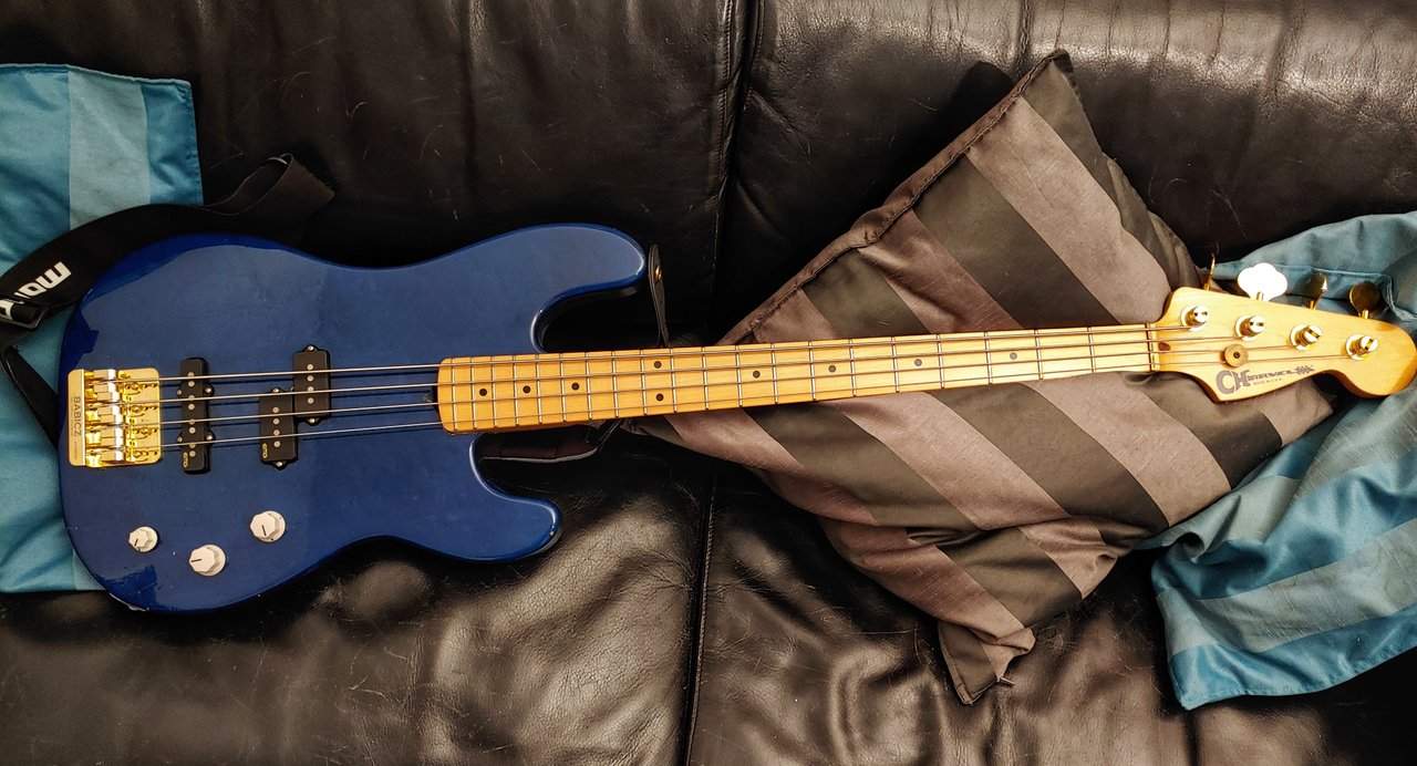

Hier nach wie vor super happy mit meinem Charvel/ESP Hybriden.

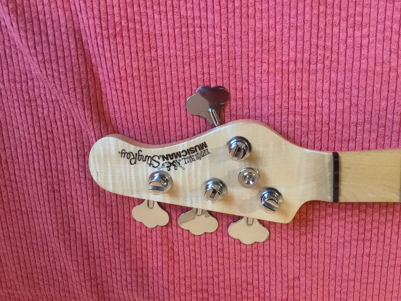

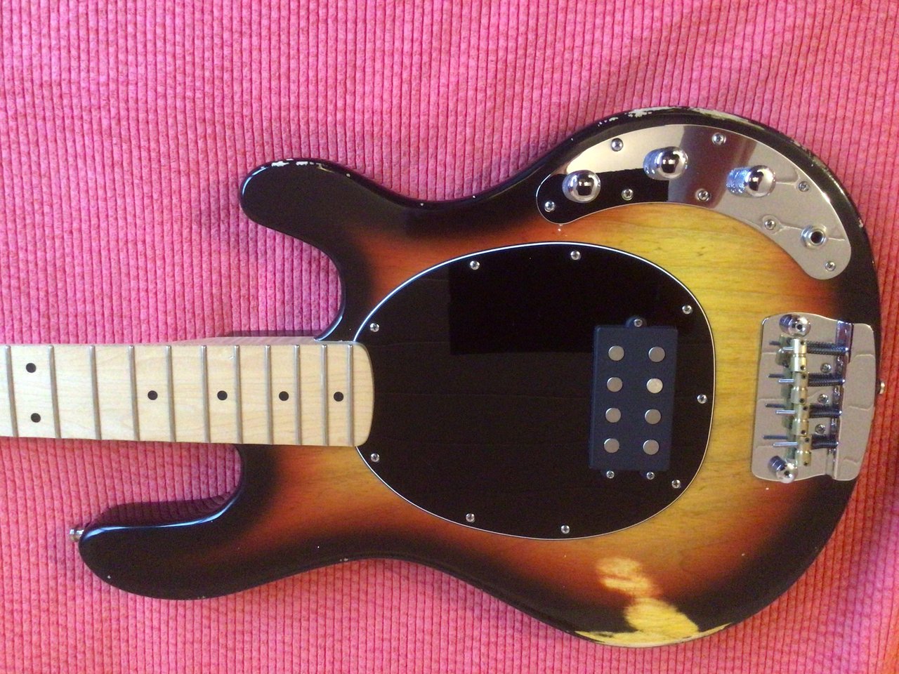

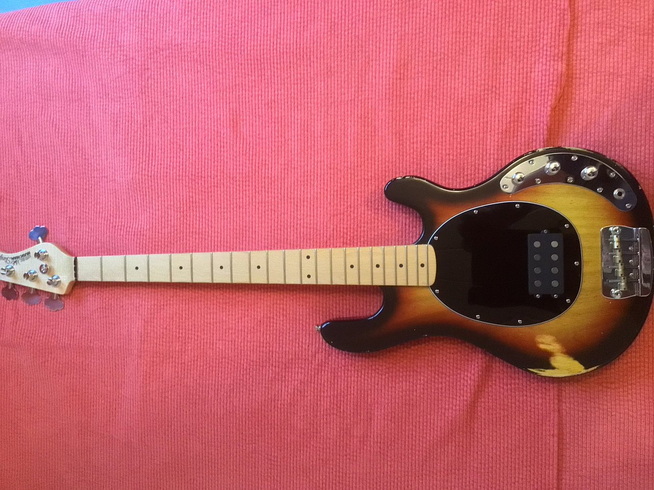

Ich war heute schon fleissig...
Saiten sind auch schon drauf und jau - klingt wie ein Ray! Kein Vergleich zu dem Sterling 3-Bänder, den ich mal hatte. Der hier hat den richtigen „Zing“, der andere hatte den nicht. Body von Thorsten Meissner (Swamp Ash, 2-teilig), Hals Fame MM400, Mechaniken Schaller, Pickup ist von Rockinger, Elektrik John East, Lack Mattia Franchin.
das is mal einer nach meinem geschmack. seeeehr cool!! respekt. was kostete der spass wenn ich fragen darf?
