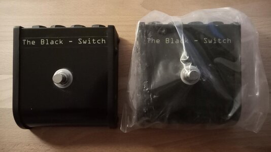

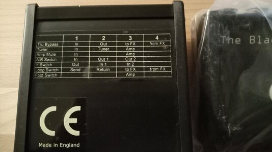

Früher gab es für ähnliche Fälle mal den "Black Switch".... von denen ich Gottseidank noch 2 behalten habe...;) leider ist der nicht mehr verfügbar...:P
  • #16
Kein Foto - kein Blackswitch. 🕵🏽
Leider kein gutes Foto-Licht mehr...;)
